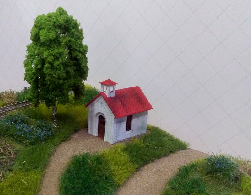

Tuto zimu jsem zasvětil dodělávkám restů. Jedním z nich je tahle kaplička. Původně byla z papíru od Modelscene ale lepení mikropapírků jsem nakonec vzdal a nechal za sebe makat techniku 3D tisk... :wink:
Křiklavé barvy filamentů jsem zkusil přitlumit černou křídou a takhle to dopadlo. :oops:
Zvon tam není , už se ptala manželka. Spokojila se s legendou , že byl snesen za války a už se nevrátil... :wink:

Příspěvekod hank61 » ned 23 led, 2022 3:38 pm
Honzo. Ta šedá mi přijde taková studená. Já bych to stříknul nějakým matným okrem ve spreji a dopatinoval křídami :wink:

Příspěvekod hopeter » ned 23 led, 2022 4:08 pm
Ona trochu klame ta fotka a pozadí. Je to vytištěné bílé a aby to tak nekřičelo tak jsem to ušmudlal černou křídou. Musím se poohlédnout po nějakém okrovém filamentu. Nebo hold se bude stříkat...

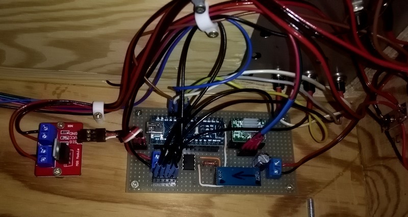

Nyní už je tohle minikolejiště ovládáno komplet DCC z tabletu. Původně jsem chtěl využít program kolegy Zlámalíka ale nakonec jsem se vydal vlastní cestou. Na výhybky jsem použil dekodér ESU a na zbytek jsem stvořil modul vlastní konstrukce. Základem je Arduino Nano , DCC interface je netu ( je na tolika stránkách , že je jmenovat jako zdroje nebudu ) a kód je poskládán z ukázkových programů rovněž jich je na webu spousta. Jelikož mě zbyl volný vývod z arduina tak jsem na něj připojil mosfet modul na spínání světla. A takhle to funguje https://www.youtube.com/watch?v=NBSfwMBmc58
Pohled pod pokličku. :wink:

Příspěvekod Zlámalík » pát 04 bře, 2022 5:33 pm
To je prostě na kočku... :-D
Hezký, Pepiku! Myslím, že než by ses prokousal mým programem, tak sis to rychleji napsal sám :-D
Jen pouvažuj o té nouzové stopce, mně se osvědčila, když mi koukal vagón přes přesuvnu a očesával okolostojící vozidla. Rychlá cesta: zablokovat vstup driveru krokového motoru (klidně "hříbkovým" tlačítkem na kolejišti), složitější: přes extra vstup Arduina, současná poloha = koncová poloha a tedy most se zastaví.

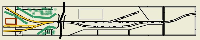

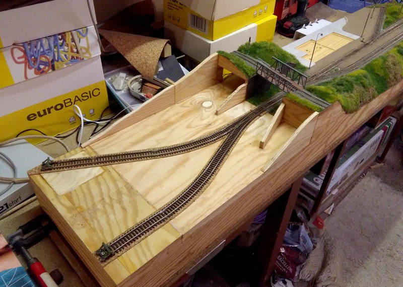

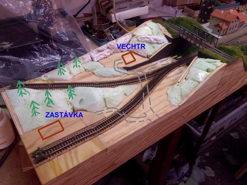

Tak přesuvna už je tady dořešena - prostě není... :) Na místo toho přibude kousek krajinky. Oproti původní myšlence jsem jednu kolej ubral. Zadní bude SN pro motorák nebo krátký manipulák , vzadu za výhybkou stará vechtrovna a vpředu koncová zastávka 11H pro trampy co budou tábořit v lese mezi kolejema. :wink:
No abych nemusel popojíždět ručně tak je to včetně lampiček ovládané rocrailem... :P

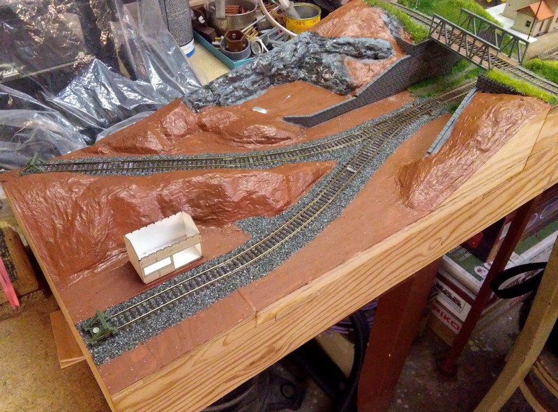

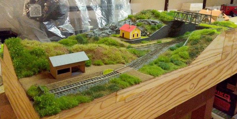

Příspěvekod hopeter » pát 02 pro, 2022 6:51 pm
Tak po měsících elektrikaření a programování zase trochu krajinky... Po přesuvně ani památky. :wink:
No a nastává moje slabé místo - budovy. :?
Příspěvky: 3060
Re: NUDLE - minikolejiště 1600x300 mm TT
Příspěvekod hopeter » sob 10 pro, 2022 8:09 pm
Tak ještě pár detailíků , lampy , kříže , stromy, trocha špíny na zdi a budovy a bude "skoro" hotovo. :)
Příspěvky: 3060
Příspěvekod hank61 » sob 10 pro, 2022 9:44 pm
Pěkný zákoutí pro sólo motorák. :wink:
