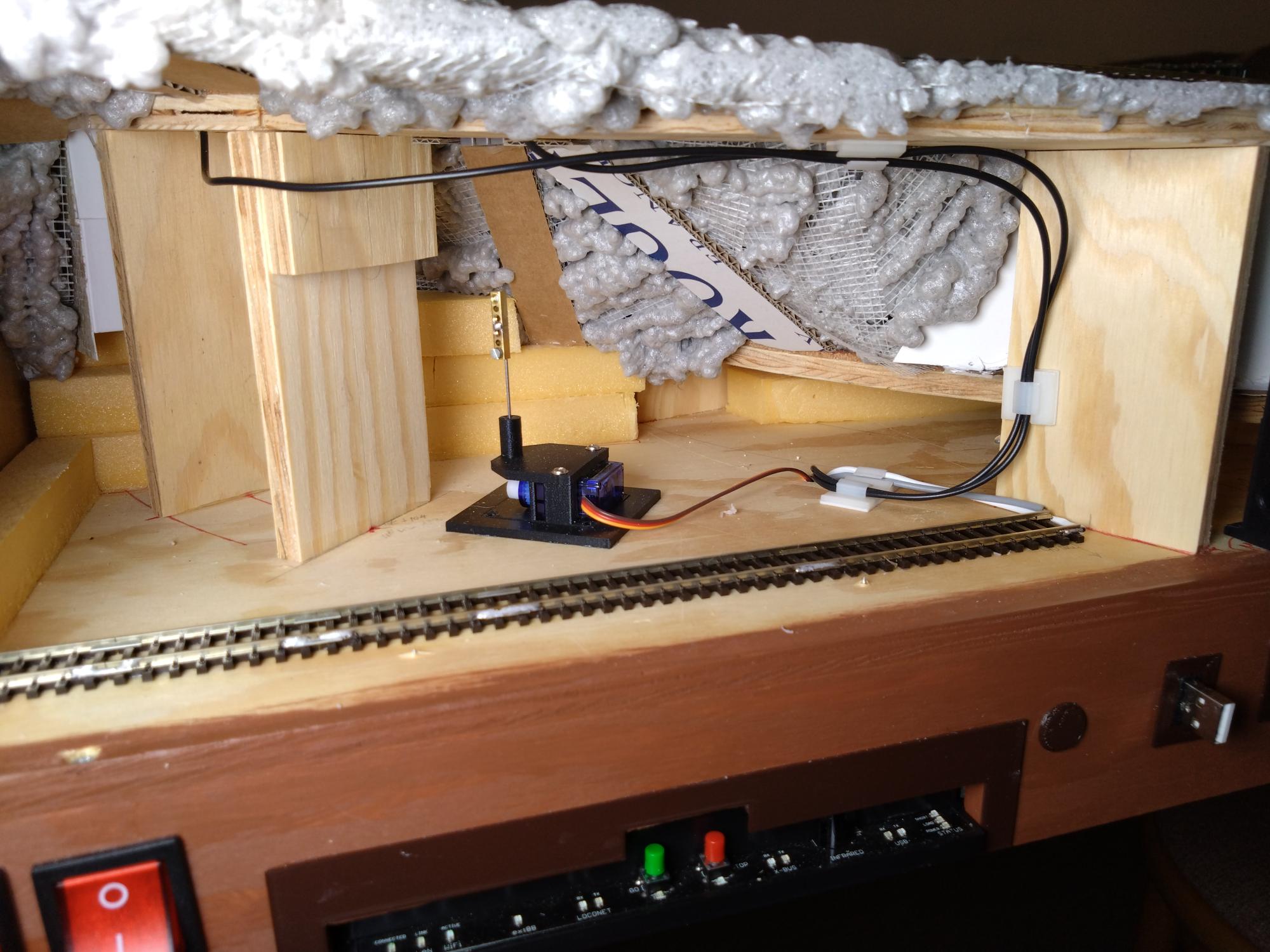

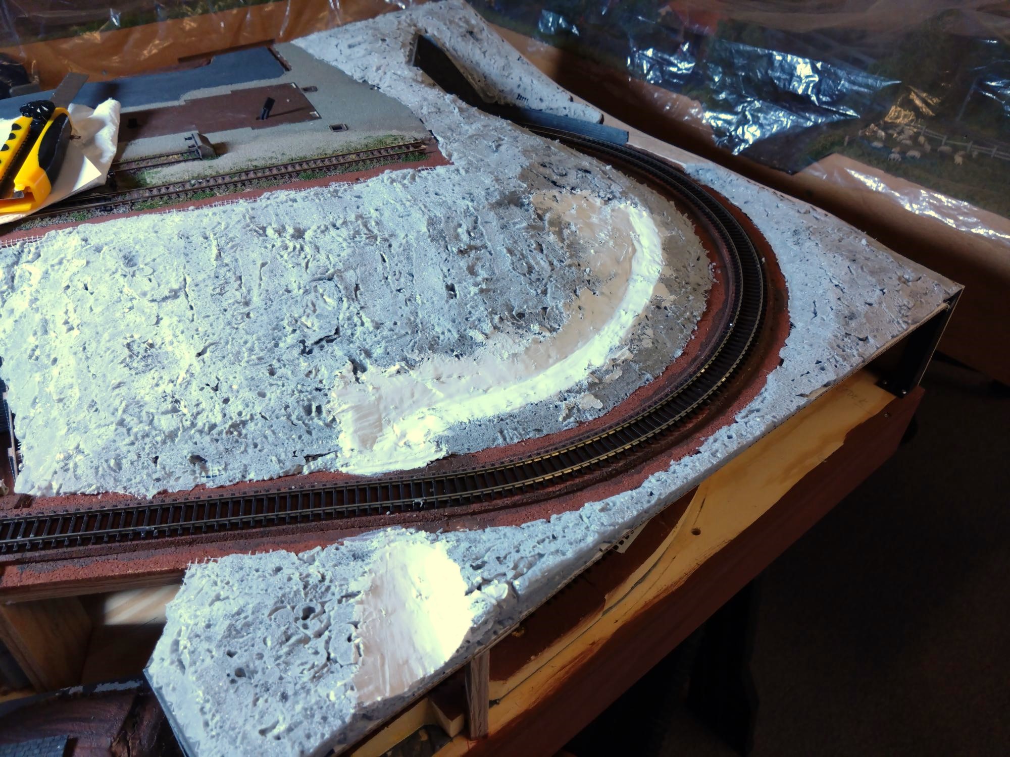

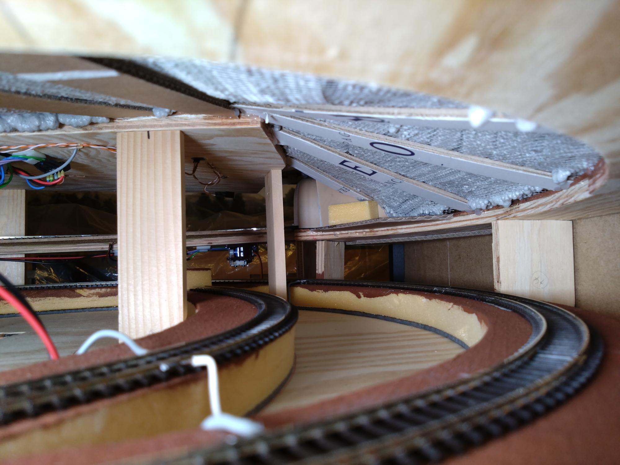

Ano, ta perlinka funguje dobře. Přidávám fotky, na kterých je vidět, že při opatrném foukání z výšky několika mm nad povrchem se pěna částečně dostane otvory pod povrch, čímž se konstrukce dobře zpevní a propojí. Výškou trysky se to dá dobře regulovat a po krátkém "nácviku" to jde docela od ruky. Nechce to dělat silné vrstvy najednou, to byla moje chyba. Pak vznikají v materiálu bubliny a pěna má v tom místě měkkou konzistenci, připomínající vatu. Stačí max 1 - 1,5 cm, po vytvrdnutí pokračovat další vrstvou. Já jsem tou perlinkou základ už měl víceméně vytvarovaný, tak jsem většinou vystačil s jednou vrstvou pěny.
Tady jsem se tryskou pohyboval prakticky po povrvchu
Tady jsem držel trysku výš nad povrchem

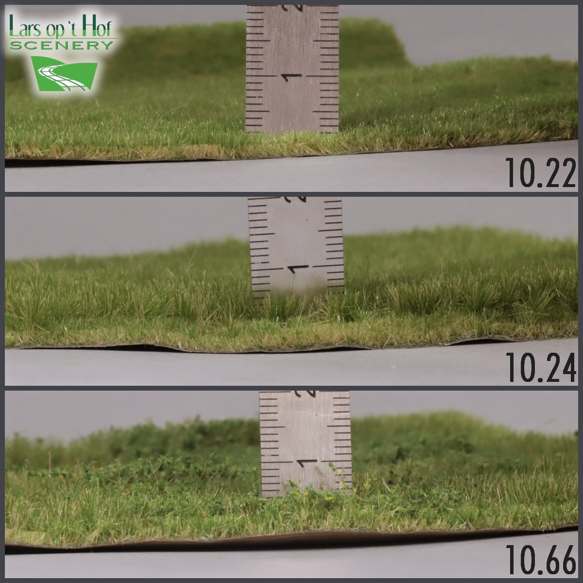

K foliážím ​Lars op 't Hof Scenery a jejich použití v modelové velikosti TT by se mohl hodit obrázek s výškou porostu jednotlivých produktů.
Více produktů najdete zde https://www.webareal.cz/mnitka/eshop/18 ... of-Scenery

Najlepšie je porovnávať to s figúrkou.
A BTW, 60 cm tráva, to asi nebude anglicko.
marian_r
Příspěvky: 606
Re: TT Martinice (kolejiště do obýváku 141x60)
Příspěvekod Zlámalík » stř 03 dub, 2024 12:14 pm
marian_r píše:Najlepšie je porovnávať to s figúrkou.
Nejlepší to možná je, ale neporovnával to Fox, je to tovární snímek, takže děkujeme za radu.

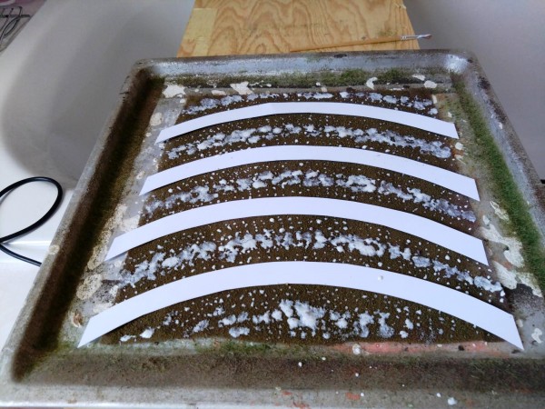

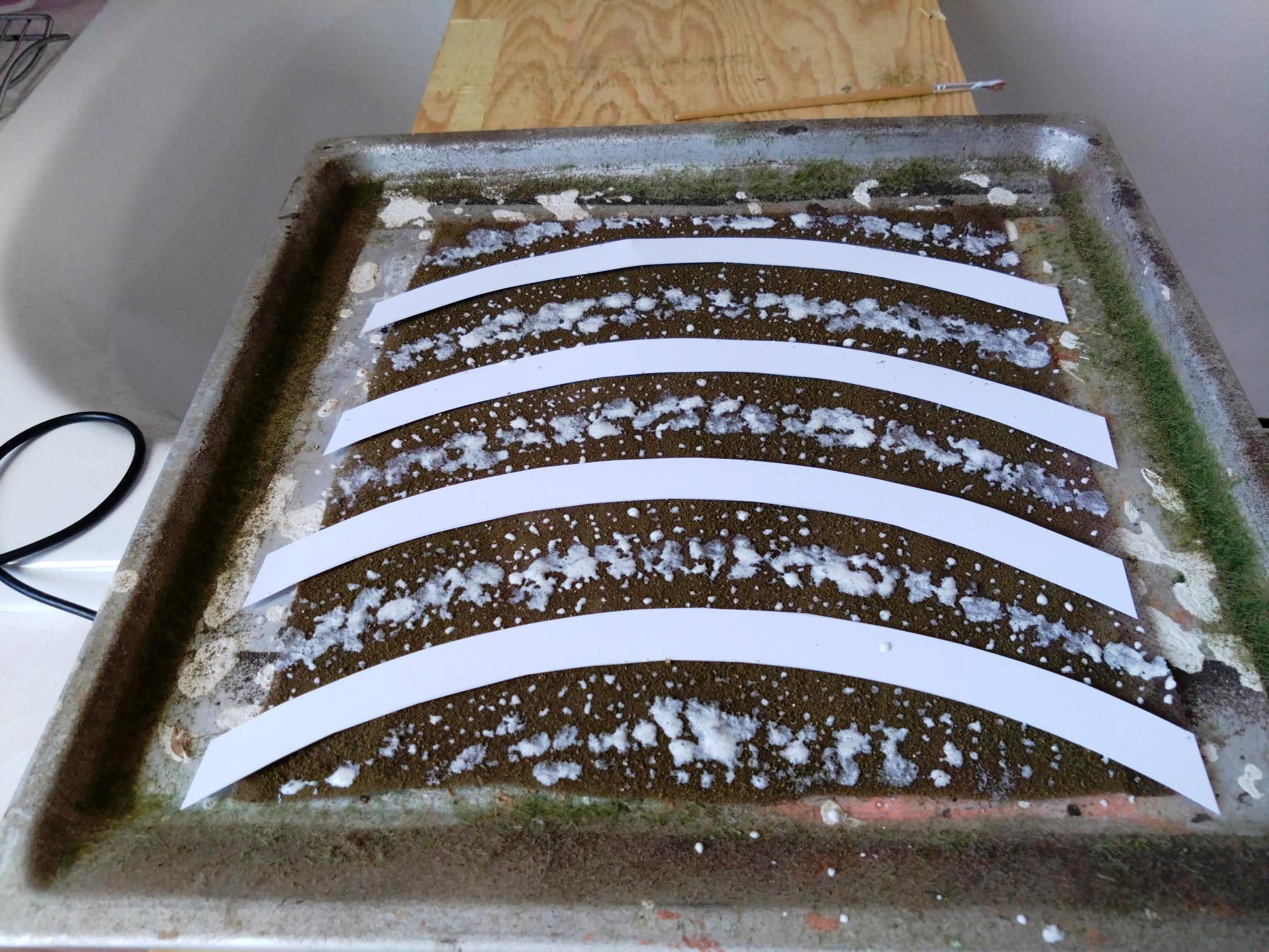

Než dorazí objednané foliáže a abych mohl zaštěrkovat koleje, pustil jsem se do samovýroby jakéhosi přechodu mezi štěrkem a ostatním terénem. S ohledem na použité poloměry R250 bylo nutné výrobu přizpůsobit. Moc jsem nestíhal fotit, ale aspoň jedna z počátečních fází, před zatravňováním.
Výroba se nejlíp dělá v koupelně, ale technologie vyžaduje, aby nebyl nikdo doma - zejména ne manželka. Až do doby pečlivého úklidu. :lol:

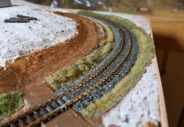

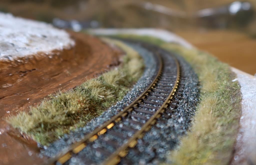

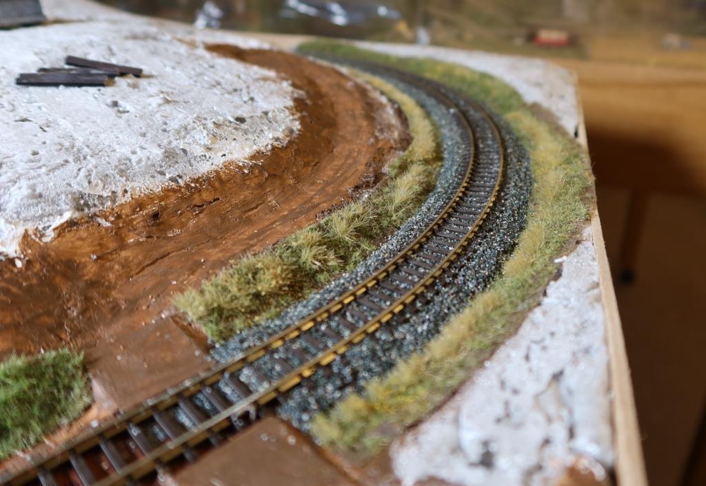

Příspěvekod Fox » čtv 11 dub, 2024 5:56 am
Zkusmo jsem na jednom úseku nalepil vyrobenou přechodovou foliáž a zaštěrkoval. Fotky zachycují syrový stav, těsně po zaštěrkování.
Zároveň jsem ověřil, že lze foliáže lepit přímo na pěnu.
