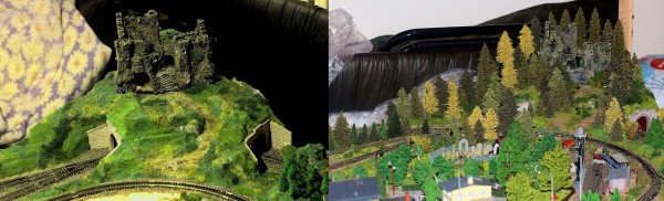

Já bych to jen nad tunelem hodně zalesnil, nebo aspoň zakřonil a je to vyřešené :-).
Příspěvky: 2435
Re: TT Mini 130 x 85
Příspěvekod Michal Šuhajda » stř 11 pro, 2019 9:40 pm

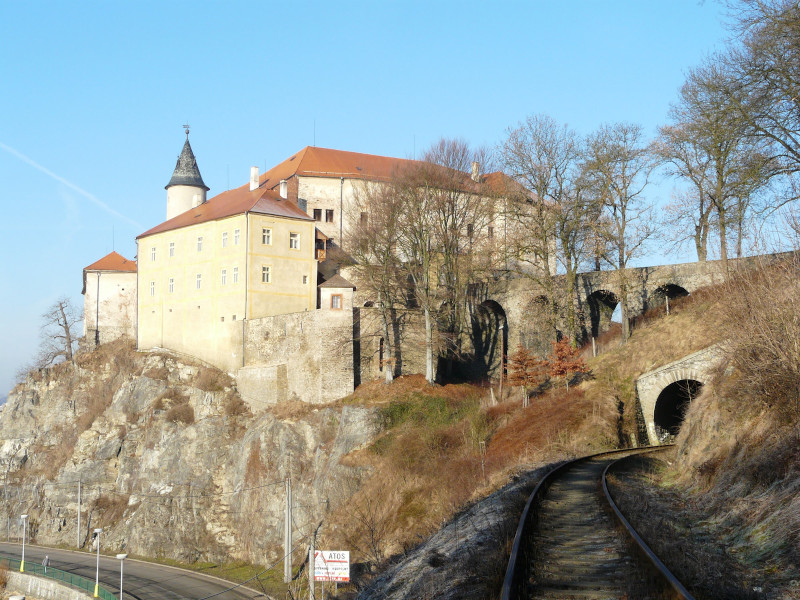

Na našich mini krajinách nejde vše dodržet, ale lépe podobné věci spíš maskovat např. křovím či lesem, jak píše Ivan, než je zvýraznit. Třeba tou zříceninou na fotce.

Já si taky myslím, že by na takovém místě byl spíš zářez s opěrnou zdí.
Příspěvekod hopeter » čtv 12 pro, 2019 8:26 am
Nejdůležitější je co si myslí autor a majitel kolejiště... :mrgreen:

Ono v Ledči nad Sázavou to nadloží není taky nijak velké a je to skoro pod zámkem :lol:

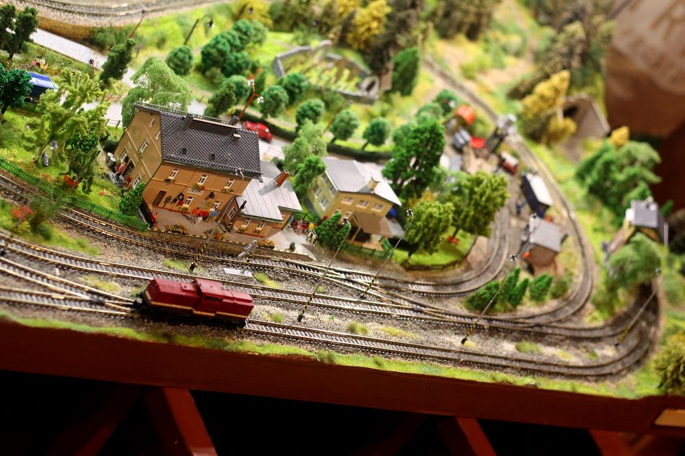

Ahoj
mé snažení se pomalu blíží do konečné fáze.
Chystám se rozmístit drážní lampy dle foto. Nejsou zatím napevno připevněny, pouze je naznačeno kam je chci dát.
Vzdálenost jednotlivých světel ve střední části je 21 cm - 5ks. Na okrajích stanice 30cm - 3ks. Co vy zkušenější lze to takto

Příspěvekod Vojtěch Vorel » čtv 19 pro, 2019 3:58 pm
Ty dvě lampy mezi první a druhou kolejí od budovy bych spíš přesunu k budově. Pak pozor na tu u obloukové výhybky - vypadá to, že bude vadit průjezdu vlaků, navíc je, jak je patrné z fotky, ještě mezi srdcovkou a námezníkem, a tam by rozhodně být neměla.

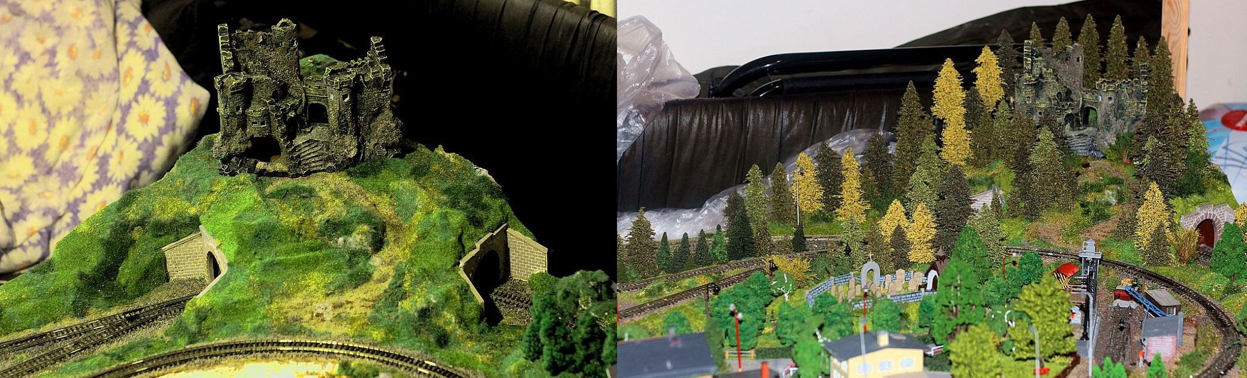

Zdravím,
tak jsem se pokusil "vytvořit" les kolem zříceniny (chtěl jsem, aby hrad byl z větší části v lese zarostlý stromy, a nebyl moc vidět).
Použil jsem asi 90 ks stromků 3-13 cm, 20ks nízkých keříku a několik vysokých keřů.
Na foto jsem si všiml, že musím dodělat vnitřek tunelu (je viděl hnědá barva - což nepůsobí přirozeně...)

Příspěvekod hopeter » ned 29 pro, 2019 6:43 pm
Hezky to prokouklo. Kdo by to řekl , že na minikolejiště je potřeba stovka stromků. :)
Ten tunel opravdu svítí jak díra do pekla. :wink: Já dávám papírovou imitaci zdiva od Auhagenu ale už při stavbě , teď to asi půjde blbě...
Možná by stačil nátěr černou barvou.
