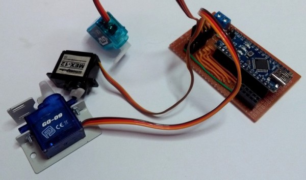

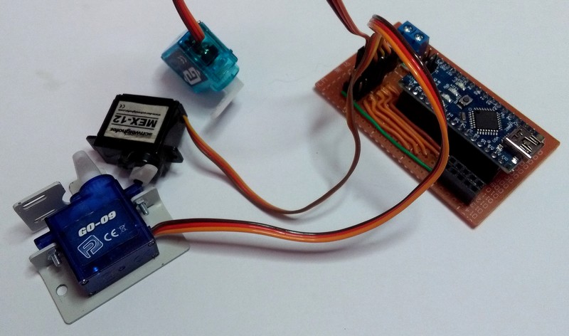

Příspěvekod hopeter » ned 31 led, 2021 5:11 pm
Tak jsem dotáhl do zdárného konce další udělátko na Nudli.
Je to samostatný modul pro ovládání serv. Deska je připravena pro pět serv a Arduino NANO by zvládlo počtem výstupů ještě jedno. Na Nudli mě stačí tři. S napájením 5V a s tlačítky v pultu to po nastavení výchylek v programu maká už samo bez PC. Každé servo má jedno tlačítko a to střídavě přehazuje výhybku. Na minikolejišti to je dostačující , protože na všechny výhybky vidím. Postavil jsem to na univerzálním plošném spoji. Malovat a leptat tišťák se mě nechtělo. :wink:
Ještě jsem se pustil do rekonstrukce přesuvny ale bohužel ešop zapoměl přibalit pár věcí do balíku. Snad doputují také jak mě bylo slíbeno a budu moct pokračovat. Drátky jsou pospojovány a natahány tak snad dojde brzy na zkušební provoz. :wink:
