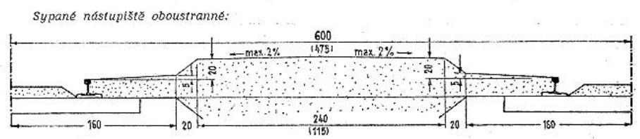

Kdysi jsem měl uložený odkaz na sypané nástupiště jiného průřezu, vprostřed vyvýšené, asi část kruhové výseče. Stejný tvar byl kdysi dávno i u nás na nádraží. Zřejmě je tento tvar již v praxi zrušený a odkaz byl tudíž již nefunkční. Nemáte prosím tento tvar někdo uložený?

Já jsem až teď objevil tenhle dotaz, který jsem předtím zasklil.
Když se podíváš na tenhle obrázek
tak vidíš, že nástupiště je spádované od podélné osy směrem k oběma hranám. Na první pohled to mohlo vypadat jako oblouk. Takže zřejmě tvůj ztracený odkaz byl na oboustranné nástupiště.
