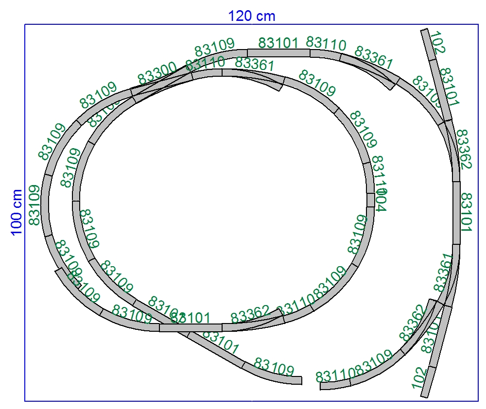

Chtěl bych se vejít do rozměru max. 1000x1200 mm ale raději méně. Ještě uvážím jestli Tillig nebo Kuehn. U Kuehna bych musel dát místo angličana dvě výhybky.

Hrubý náčrt Ronova v TT na kolejivu Tillig s poloměry 310 vychází cca 1000 x 1200 mm. Ještě zbývá prověřit průjezdy... :wink:

Je to jen skica jak se to vejde... chybí vnitřní koleje obou nádraží a poladit spodní trať s ohledem na křížení.
Ještě jsem to zkusil v kuehnu ale tam cesta nevede... V tilligu si ještě zkusím pohrát s poloměry ale bude to dost našlapané s průjezdy. :(

Honzo nemáš to velký ( v TT 88 109)? takto mi to vyšlo v HO asi tam mám nějakou chybku, ale i tak
