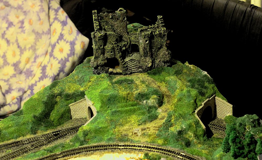

Jakým způsobem si dělal tu skálu?
Chce to trochu upravit ty obliny. Je to skála a ta se láme po kusech, Takhle to vypadá jak keramika.
Mě se osvědčilo štípání sádry. Přesný popis jsem kdysi viděl někde na webu. Bohužel už si nevzpomenu kde. Zjednodušeně jde o to, že základní tvar skály "uplácáš" ze sádry. Necháš sádru tvrdnout, ale ne úplně. Ještě začerstva se do ní pustíš např. odlamovacím nožem, špachtlí nebo dlátkem a odlamuješ z povrchu kousky po celém povrchu.
Z některých odlomených kusů můžeš udělat kusy šutrů, které zůstaly pod skálou a ještě nebyly naloženy a odvezeny.

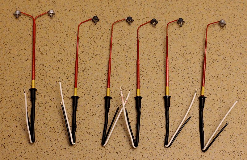

:arrow: Objednal jsem 6ks pouličních lamp pro osvětlení komunikace
tento typ
prodejce se druhý den omlouval, že 6ks nemá a zda-li by mohl poslat barevné variace tohoto typu (černé, stříbrné, tmvěmodré) se slevou z původních 89,-/ks za 69,-/ks.
Nabídku jsem přijal a lampy jsem natřel všechny na červeno a opatřil je žlutým spodkem. Ještě kloboučky na šedo ...
:arrow: Takto vypadají po barevné úpravě.

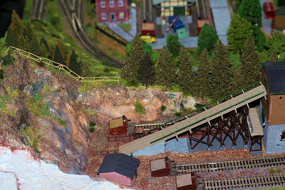

:arrow: Tak jsem dodělal štěrkovnu a zde je její pravěpodobně konečná podoba.
Na první foto je vidět minipultík na dvě výhybky (ty se mi již do hlavního panelu již nevešly)
V lomu je skrytá kolej (lze schovat jednu vlakovou soupravu 44 cm dlouhou :) )
Třetí foto je "zamaskování pultu lesikem.
:arrow: Budova štěrkovny (koncové koleje) jsou osvětleny - budova zevnitř a dvě venkovní lampy zvenku (přidělány na bok budovy)

Příspěvekod hopeter » pon 18 lis, 2019 6:31 pm
Vypadá to hezky. Jen dvě připomínky. První je tam moc uklizeno , chtělo by to alespoň kupku kamení a nějaké stopy po těžbě. Druhá jsou ty tovární zarážky. Vzhledem k tomu ,že tam je dost málo místa tak bych je řešil nějak menší. Šturc z kolejnic , pažec přes koleje apod.

Příspěvekod Kavka_ » pon 18 lis, 2019 8:17 pm
hopeter píše:Vypadá to hezky. Jen dvě připomínky. První je tam moc uklizeno , chtělo by to alespoň kupku kamení a nějaké stopy po těžbě. Druhá jsou ty tovární zarážky. Vzhledem k tomu ,že tam je dost málo místa tak bych je řešil nějak menší. Šturc z kolejnic , pažec přes koleje apod.
K tomu se přidávám... naprostá většina šturců co jsou obecně k mání je zoufale veliká a proto si na malé projekty vyrábím své varianty... tady by vůbec nevadil nějaký plochý betonový, či hromada kamení...

Příspěvekod shark-cz » úte 19 lis, 2019 5:13 pm
Ahoj
Díky za Vaše připomínky, pokusím trochu vytvořit pracovní "bordel".
Co se týká šturců jsou opravdu poněkud větší i na můj vkus - popřemýšlím a prohlédnu na webu foto a určitě se polepším...

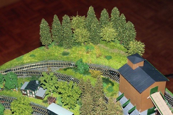

:arrow: Tunel je prakticky celý hotov terén kompletně zatravněn a nyní budu sázet lesní porost, křoví, keře apod., tak jsem na to zvědav, jak to dopadne :wink:
(mám k dispozici cca 100 ks jehličnatých stromků o velikosti 3-13cm - smrky, borovice, modříny a několik listnáčů).

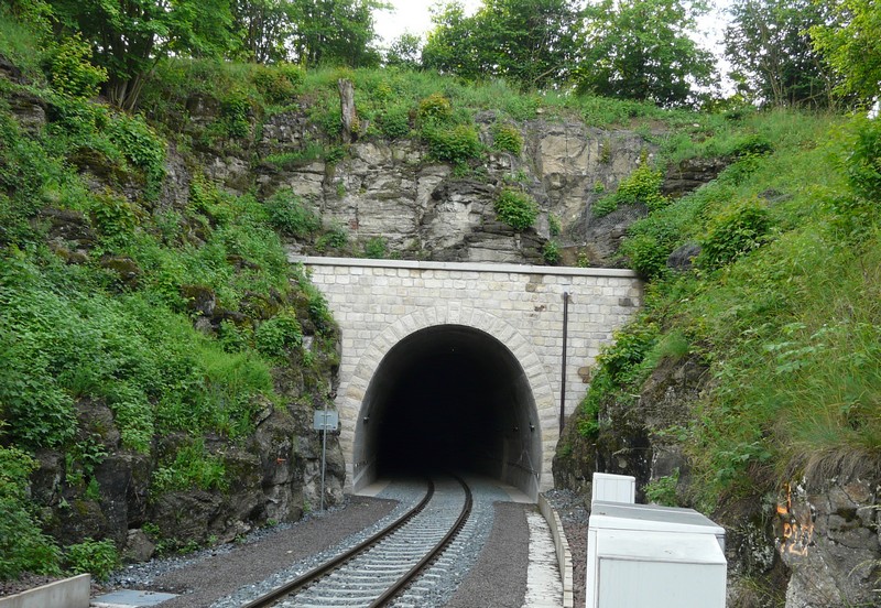

Škoda toho tunelu je tam častá chyba .. nadloží je příliš nízké, většinou se tunel ství tma kde nadloží je alespoň násobek výšky tunelu , v opačném případě by zde byl jen zářez ,promysli jestli ještě máš možnost to nadloží navýšit
milostt
Příspěvky: 876
Bydliště: Kolín
Re: TT Mini 130 x 85
Příspěvekod hopeter » stř 11 pro, 2019 6:34 pm
Police nad Metují a Teplice nad Metují. Dva příklady z mého okolí kde není nadloží zrovna moc vysoké... :wink:
Příspěvky: 3060
Příspěvekod milostt » stř 11 pro, 2019 6:39 pm
no řekl bych že na obou fotkách to vlese stále stoupá... ale je to tvoje věc ...
