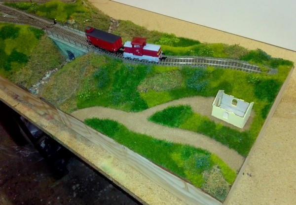

Vzhledem k tomu , že už je zatravněno tak jsem musel vyřešit ochranu proti prachu. Klasika bedna ze sololitu. Mohla být i o kousek nižší ale v OBI stále zvětšují minimální řezanou šířku. Dnes už minimálně 230 mm. Když to tak půjde dál tak budou brzo prodávat jen celé tabule... :?
Během výroby bedny jsem posunul přístavek do etapy hlína a staniční budova dostala střechu.
Pomalu bych měl začít spojovat drátky a zkusit si zajezdit... :)

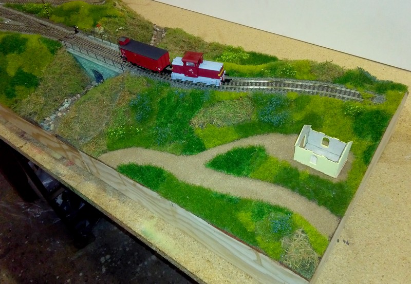

Tak už je i přístavek v zeleni... Jenom ta kaplička nějak nejde na svět. :oops:

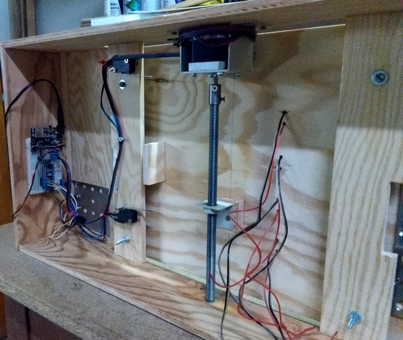

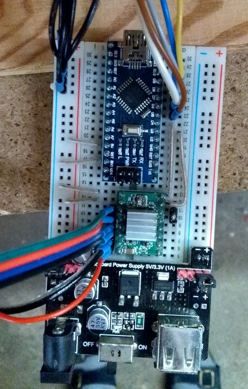

Malé pokračování. Dokončil jsem drátování přesuvny. Nechtělo se mě dělat tišťák tak jsem to sestavil na nepájivém poli.
Takhle to maká https://www.youtube.com/watch?v=XsdAfMvrs-8&feature=youtu.be
A takhle to vypadá zespodu.
Dvě tlačítka spouští přejezd vpravo nebo vlevo o 44 mm ( rozteč kolejí ) a třetí tlačítko slouží k nastavení nulové polohy ( pokud je třeba ). Krajní dojezdy hlídají mikrospínače , pokud je přesuvna v krajní poloze tak jde rozjet jen směrem ke středu.
