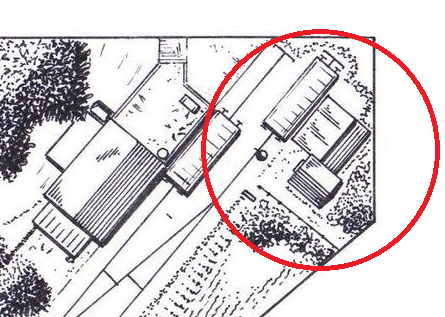

Přemýšlím, co s rohem kolejiště na koncovém zhlaví a měl bych dotaz na Milana - co je v originálním plánku Kameniček ta malá budova (viz příloha)? Je to nějaké provozní zázemí, např. kůlna na sudy s naftou apod.? Nebo by na takovém místě mohla být v reálu i nějaká nakládka/vykládka?
Mám sice ve stanici skladiště a pak zvlášť manipulační kolej k rampě a volné skládce, ale celkem rád bych v podobném duchu zužitkoval i tento šturc, přestože by šlo spíš jen o naznačení, nemám tam moc místa kvůli ovládacímu panýlku. Třeba jen pár panelů a může to být cokoliv...
Rocky_MK
Příspěvky: 1092
Re: Sólo pro 810 TT 95x60 cm
Příspěvekod milan ferdián » ned 10 úno, 2019 12:22 pm
To chceš po mě moc,co bylo před rokem 2016 :lol: :lol: :lol: ,ale pokusím se.Určitě se jedná o plechovou boudu se sudy nafty
s přístřeškem na tankování.Ten malý domeček bude asi útulek (ne pro bezdomovce),ale pro strojní četu. :wink:
Příspěvky: 12200
Příspěvekod Jarda H. » ned 10 úno, 2019 12:27 pm
Rocky MK se skoro trefil ... Koknul jsem do (krásné) publikace a našel tam, že
" ... Ve šturcu jsme nainstalovali malé zbrojení naftou pro náš motorový osobní vůz."
Mimochodem ve druhém šturcu z boku skladištní budovy je zakreslena přistavěná kůlna pro traťováky, taky zpestření prostoru vzhledem k možnému "bordelu" kolem. Stejně ale využití prostoru je na staviteli.
Jarda H.
Příspěvky: 2821
Příspěvekod Rocky_MK » ned 10 úno, 2019 2:55 pm
Dekuji, tak uz mam predstavu, jak ten roh vyresim. A diky za pripominku s kulnou tratovky, pristavku jsem si nevsiml a ani by me nenapadlo tam nejaky davat. Bude to hezke oziveni :)

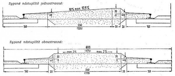

Nejdřív si pojďme vyjasnit pojmy: Sypané nástupiště je tohle?
