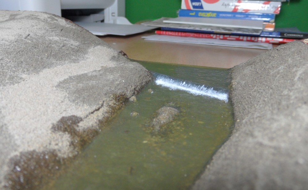

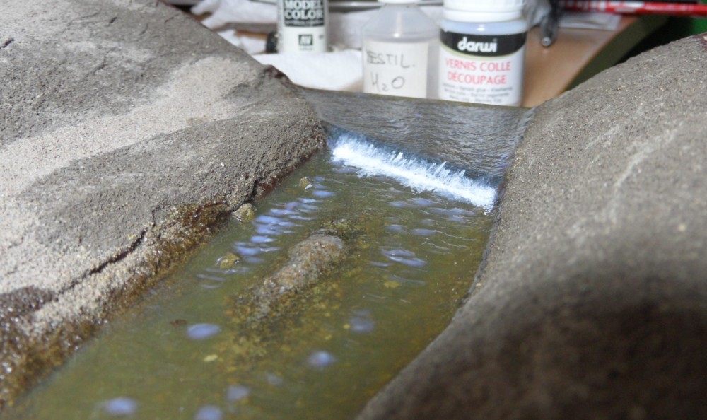

hopeter píše:Moc pěkný. :) Co jsi použil za pryskyřici ? Já zkusil jednosložkovou od Nocha a ta se strašně vytrácí na objemu. Dvakrát jsem přidával abych neměl potok vyschlý.
Dušane. To vypadá hezky. Ta pryskyřice by mě také zajímala. Předem děkuji za info :-)
Příspěvky: 2601
Re: N - minikolejiště "Pomezí" 97x40cm (alá "Kameničky")
Příspěvekod Dusan » čtv 01 úno, 2018 6:58 pm
Ahojte,
je to odlito na jeden zátah, na objemu to neubývá. Tato vrstva má cca 5 mm a ubylo max. tak dvě desetinky a to jen tím, že něco navzlínalo do hlíny okolo. Až to budu dělat příště, tak břehy napřed "uzavřu" nějakým lakem, disperzí nebo něčím, právě skrz to vzlínání.
Jinak mi to dal kamarád, on z toho odlévá poziční světla na letadla, zjistím název.
Má hodinovou zpracovatelnost, po namíchání jsem to nechal asi 30min. odstát, zmizly všechny bubliny a pak už jen rozlít. Já jsem to ještě lil po skleněné tyčce, co jsem našel doma. Může to být ale cokoliv jiného neporézního.

Voda už teče přes jez. Zpěněná voda je bílá akrylka, vlnky jsou natupovány v několika krocích bílým lepícím lakem Darwi z uměleckých potřeb za 39Kč (na ubrouskovou techniku). Po zaschnutí je naprosto transparentní a není tak úplně brilantně lesklý, což voda taky ne :mrgreen:
po natupování
po vyschnutí, ztratí cca 30% objemu, takže se netřeba bát větších vln :-)
Příspěvky: 1361

Moc pěkný. Dokonce mě připadá přirozenější to "mokré" tupování.
No a ještě na ten ostrůvek vrbu s vodníkem a bude to dokonalé... :P
Příspěvky: 3060
Příspěvekod Dusan » sob 03 úno, 2018 5:47 pm
:D Díky, ono vypadá i suchý dobře, akorát to na fotce nevynikne. V tom eNku tak akorát, ještě zkusím pak bílou zvýraznit některá místa a "peřejky", to ale až později. Musím pohnout zase s tou zelení :mrgreen:

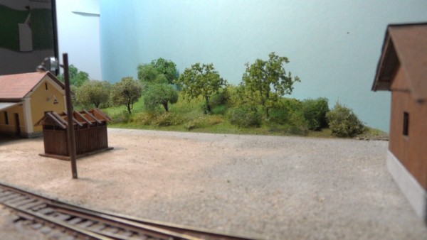

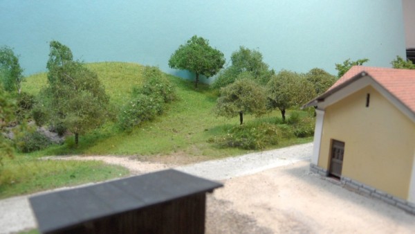

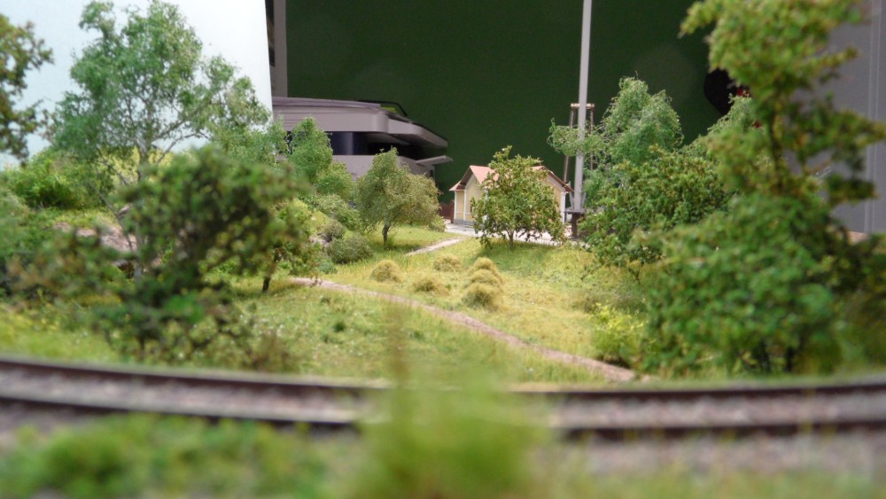

Příspěvekod Dusan » stř 13 čer, 2018 4:28 pm

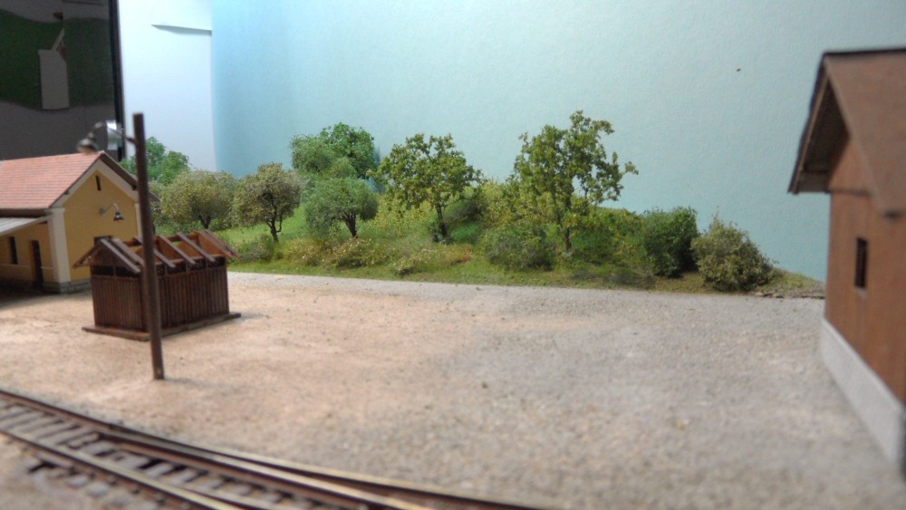

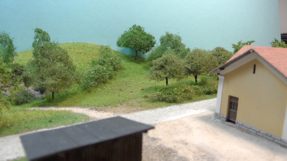

Využívám volna díky ošetřování člena rodiny :-) Ozelenil jsem zadní část panelu. Toto mne trvalo den a půl osadit, z otho den vymýšlení co a kam :-) Ještě, že je to minikolejiště .....
Vše je samodomo, drátky+merlík jako základ, kousky foliáže "neudržovaná louka" od Poláka, molitan.
Zy výpravní budovou jsou ovocné stromy u cesty, jinak keře a nálety, jakože teda :-)
