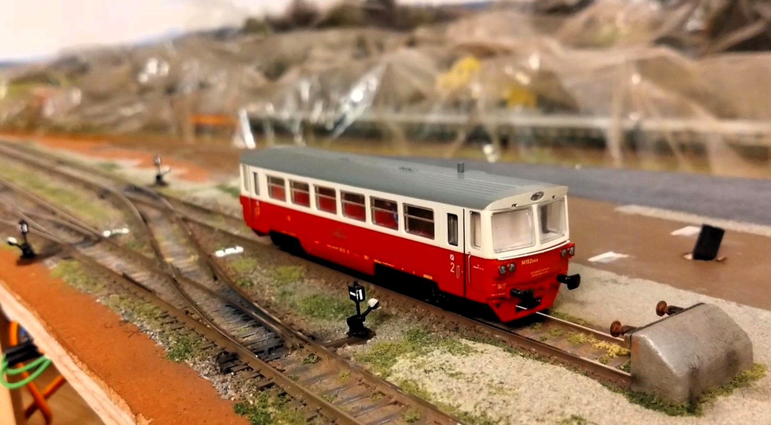

Je to v podstatě Purex, konkrétně molitanové posypy Woodland Scenics (pořízeno v e-shopu Mnitka: https://www.webareal.cz/mnitka/eshop/5- ... y-0-79-3mm). Různé odstíny sypu do předem natřených plošek ředěnou disperzí, vždy malý kousek, aby se lepidlo hned nevsáklo do podkladu. Větší plochu sypu malým sítkem, menší plochy jen rukou, mezi prsty. Po nasypání v místě lehce prstem přitlačím k podkladu, aby se to dobře chytlo. Po zaschnutí (druhý den) jsem vyluxoval to, co nedrží. Ještě dodělám touto technikou vegetaci mezi pražci - viz moje inspirace:

Dnes je slavný den, po více než ročním úsilí jsem dotáhnul koleje až do posledního šturcu ve stanici Martinice. Do zkušebního provozu - byť v dřevěné době - to má ještě daleko, ale první MoS ve složení sólo M152 dorazil vlastní silou do stanice... Sice pozorní diváci mohou namítat, že na této koleji (poslední foto) nemá osobák co dělat, ale v rámci zkoušek je dovoleno vše :D .

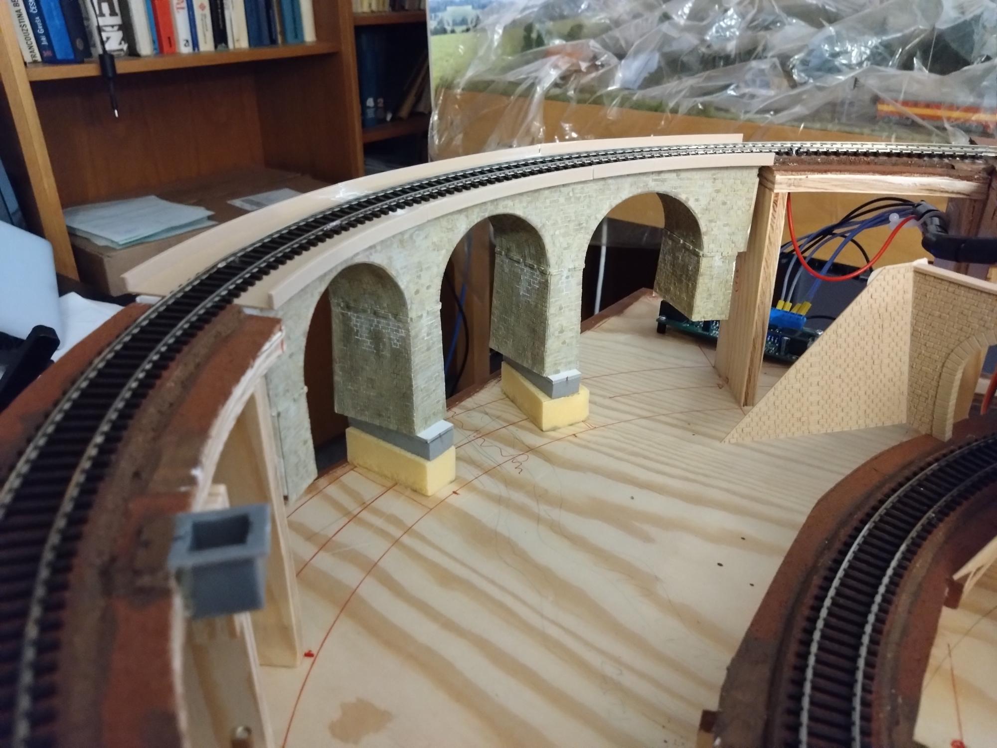

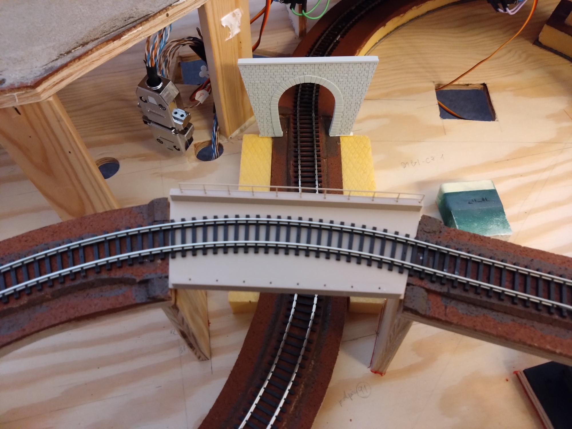

Díky kolegové, teď to teprve začne... Dalším pokračováním bude vytvořit základní reliéf krajiny včetně portálů, opěrných zdí, mostů. Jak je hnedle vidět na přiložené fotce, nebude to zas až tak primitivní úloha. Třeba propojit portál a opěrné zdi na most a příslušné pilíře. Převést Milanův návrh z obrázku do reality 3D, toť úkol pro nastávající období.

Příspěvekod StandaR » pon 15 led, 2024 10:24 am
Gratulace k jízdě, je to velký úspěch, který dělí vás modeláře a nás teoretiky :D
Při pohledu na ten most jen doufám že testuješ průjezdnost se vším co je v plánu provozovat :D hádám že Railjet tam asi nepojede, ale o to zábradlí na vnitřní straně by potencionálně mohlo i něco kratšího zavadit

Příspěvekod Fox » pon 15 led, 2024 10:33 am
Díky. ten most není ve správné pozici, jen jsem mostovku "narval" tak, aby držela mezi podporami, pilíře ještě nejsou vymyšlené, natož hotové. K průjezdnosti obecně: jsou tam R250, takže šířka mostů je nepřirozeně velká. Hlavně to je patrné na obloukovém. Nejprve jsem to udělal moc natěsno a musel jsem horní část rozšířit. Snad dojem nebude tak zlý po osazení zábradlí a barevném sladění s terénem. Průjezdnost nastavuji tak, aby projel 4-nápravový nákladní vůz a nejvíc ještě motorák M240. Rozhodně ne Y, nebo Bap.
