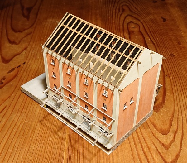

Tak zase kousek popojedem. V pravém rohu kolejiště potřebuju dodělat terén, jenže na něm má sedět sýpka a bez ní se to blbě vymýšlí. Tak jsem se do ní pustil.
Vzal jsem stavebnici od Igry a podrobil ji odtučňovací kúře. Zkrátil jsem ji o jednu okenní osu, otočil vůči rampě o 180°a trochu jinak dopadnou i přístřešky na obou třech stranách.
Jsme v VI. epoše a barák je už opravený v trochu plnějších barvách, nicméně už zase stihl mírně opršet.
Přístřešky jsem zkrátil - ten ke kolejím jen po vnější stranu vozů, ten k silnici asi o třetinu a jinak jsem rozmístil konzoly.
Dovnitř jsem nalepil kusy odřezané fasády, aby mi sýpkou neprosvítalo jak tělocvičnou. Vnitřek modelovat nebudu, doufám, že mi to tentokrát odpustíte :D

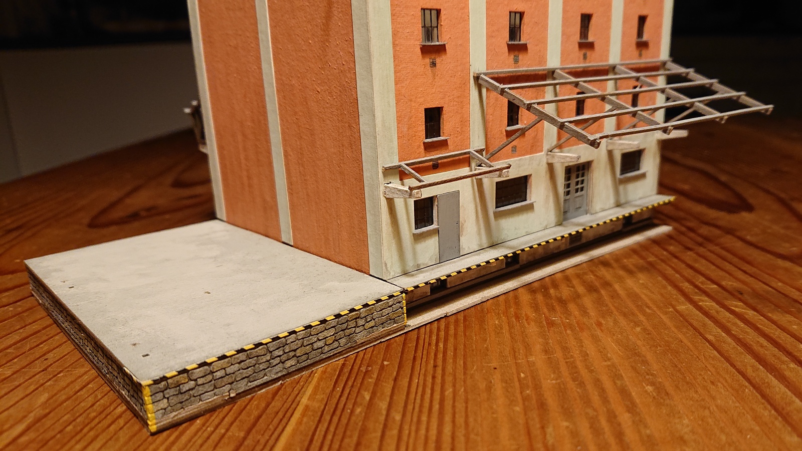

Tohle je strana ke kolejím - úzká rampa kolem budovy drží nalepená na budově a spolu s ní bude vyjímatelná.
Celou stavebnici jsem podlepil dvěma kartony, abych základnu dostal pod úroveň kolejnic a mohl je zaštěrkovat jako doopravdy. Tady má podle mě Igra dost velkou chybu, že staví budovy nad úroveň TK.

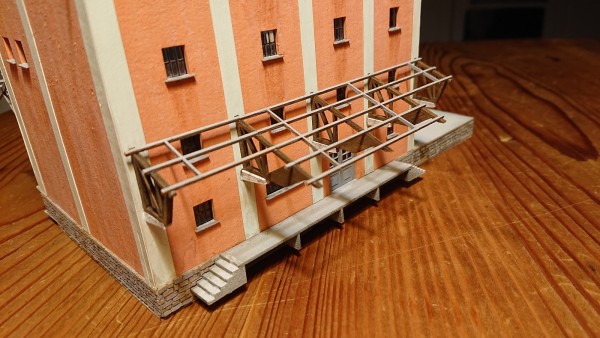

Strana "k silnici" - ta prakticky nebude vidět, je v rohu okenního výklenku a bude navíc zboku krytá stromem. Ale to neznamená, že by to nemělo vypadat slušně.
Aktuálně řežu střechu a zkracuju ji o jednu pětinu, naštěstí eternitové šablony vycházejí ve stejném rastru s vikýři, takže se to bude dát doufám zamaskovat.

Krásná stavební práce - beru si jako příklad pro moje neumělé snažení :idea:

Velmi pěkné! Stejnou stavebnici mám teď na stole a taky se asi nevyhne úpravě v podobě přesunutí rampy...

Tak když už to budeš kuchat, dobře rozmysli, kde bude jaký bok a hlavně si to podlep. Igra to fakt staví tak, že spodek je ve výšce TK. Což je naprosto blbě. Bylo by dobře to dostat ideálně o 4 mm dolů, aby spodek základového kartonu byl se spodkem pražců, nebo aspoň o tři, když se připustí kopec boršusu mezi kolejemi a rampou.

Mám od Igry Českou Metuji a musel sem to celý zvednout 4mm korkem aby Kocour netrhal eternitový tašky ze střechy.. Shánět v dnešní době pokrejvače :mrgreen:
Jestli se můžu zeptat, jak si dělal ty černožlutý "nátěry"? Tištěný?
Jinak teda, máš to luxusní..

No přesně. Ty 4 mm chybí, pokud to chceš posadit na základovou desku společně s kolejema. Už jsem soudruhům do Igry napsal mail, že někde udělali chybu, tak uvidíme, co oni na to.
Pruhování je ve stavebnnici přibaleno, tisk na křídovém papíře, jen si šmikneš příslušnou šířku. Něco mi zbývá, můžu poslat.
Luxusní to není, ale tak snad to neurazí.
