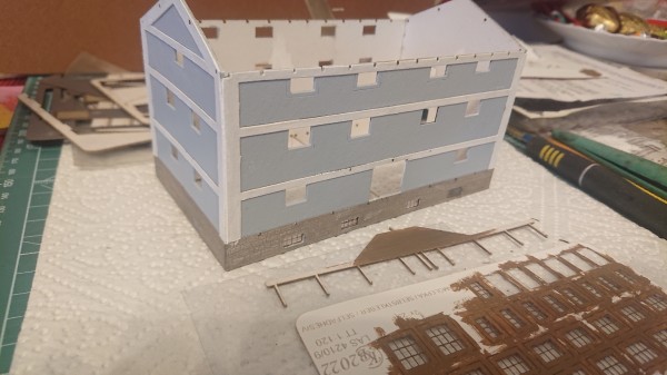

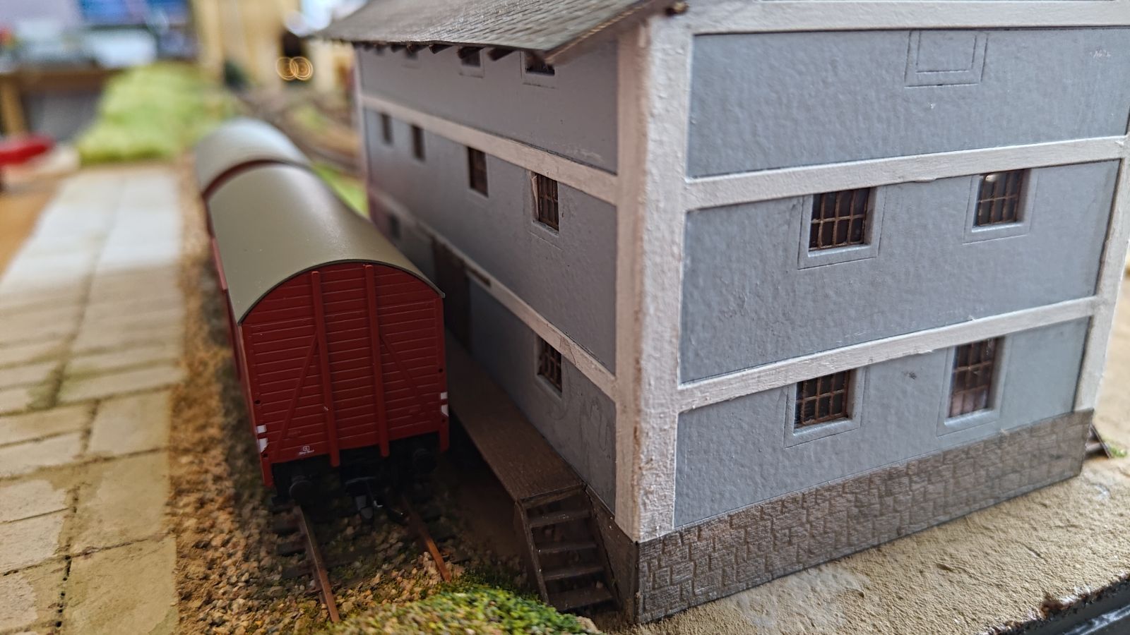

Vánoce sice trávím na zasněžené chatě, vzal jsem si aspoň na dodělání budovu zemědělského družstva, co bude na vlečce. Budova na skladování komodit osvětlená nebude, možná jen zvenku nad dveřmi. Nechci se ani patlat s náznakem interiéru.
Když pan Barták stavebnici vydal, zajasal jsem, protože to bylo přesně to, co jsem potřeboval. Konstrukce mne však trochu zklamala, některé prvky jsou zjednodušené. Stavebnice vůbec neřeší podlahy pater, jen u dveří je jakýsi kosodelnik, který bude uvnitř. Sice tam moc vidět nebude, udělat aspoň podlahy by byla slušnost. Jak mám jeho stavby rád, toto je zklamání.
Okna klasická nálepka je dobré a zároveň šílené řešení. Ony se ty mřížky často utrhnou, jsou moc jemné. Ty nepovedené dám dozadu, kam se člověk moc nedívá a mřížky "dotisknu" skalpelem namočeném v barvě.
Na rubu nálepky, který se sloupne, sice problém s ničením mřížky není, je to však dost hladký papír (aby ne, když je to separační vrstva lepidla), lepit k folii moc nejde. Škoda, že nevyrizl pár náhradních, takhle přesně na počet je to k vzteku.
Další věc je ozdobné štuky kolem okna,které jsou jen naznačeny a vlastní lem z papíru k nalepení chybí. Rohy domu a římsy tam jsou, tak proč ne štuky okolo oken? Chci je mít bílé a barvit to ručně se mi nechce. Takže to asi výstřihnu z bílého papíru ručně, a nebo vymaskovat a natřít.
No jo, aspoň je s tím víc práce pro modeláře, že? :mrgreen:

K oknům: já nálepky nestrhavam, ale lepím na fólii i s podkladem. Lepím jen po obvodu, přejedu okraje špičkou párátka namočeným v řídké disperzi. Troufám si říct, že to nikdo nepozná. :idea:

Fox píše:K oknům: já nálepky nestrhavam, ale lepím na fólii i s podkladem. Lepím jen po obvodu, přejedu okraje špičkou párátka namočeným v řídké disperzi. Troufám si říct, že to nikdo nepozná. :idea:
Hmmm... proč mne to nenapadlo? :D

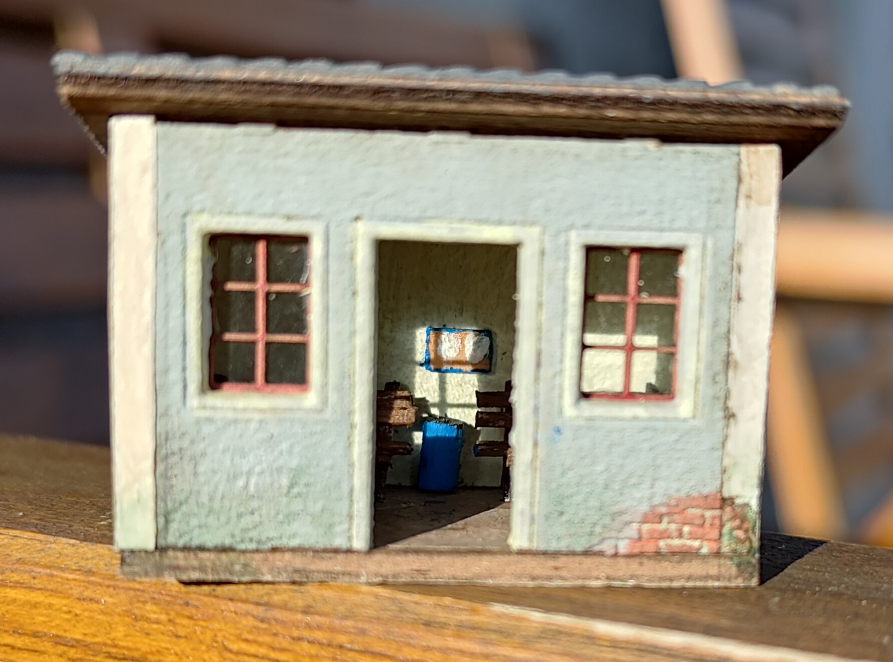

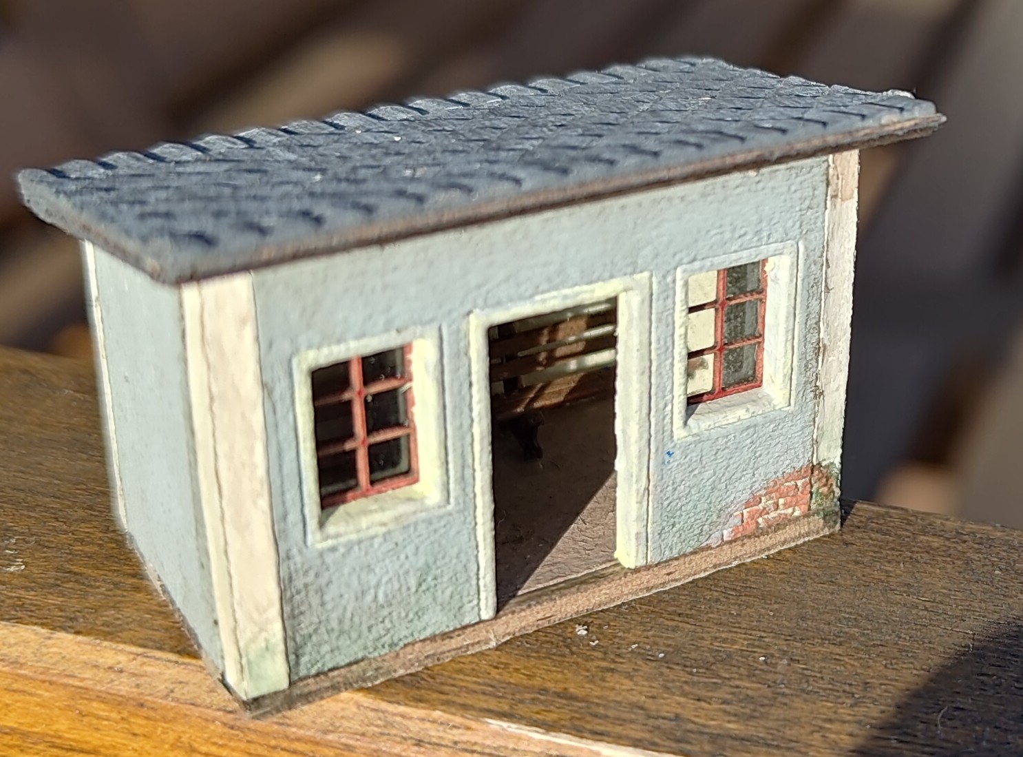

Dokončil jsem jednu z posledních budov, jednohubka od model scene, autobusová zastávka. Tyhle prckové mne baví, detailní stavebnice a člověk se může vyřádit.
Původně jsem chtěl detailnější interiér i do výpravní budovy, ale vzdal jsem to, nechtěl jsem tomu věnovat tolik času.
V létě bude snad rodinka týden mimo domov, tak snad už konečně dokončim základ kolejiště.

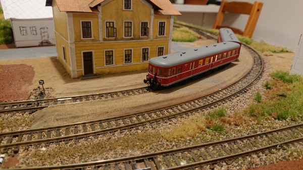

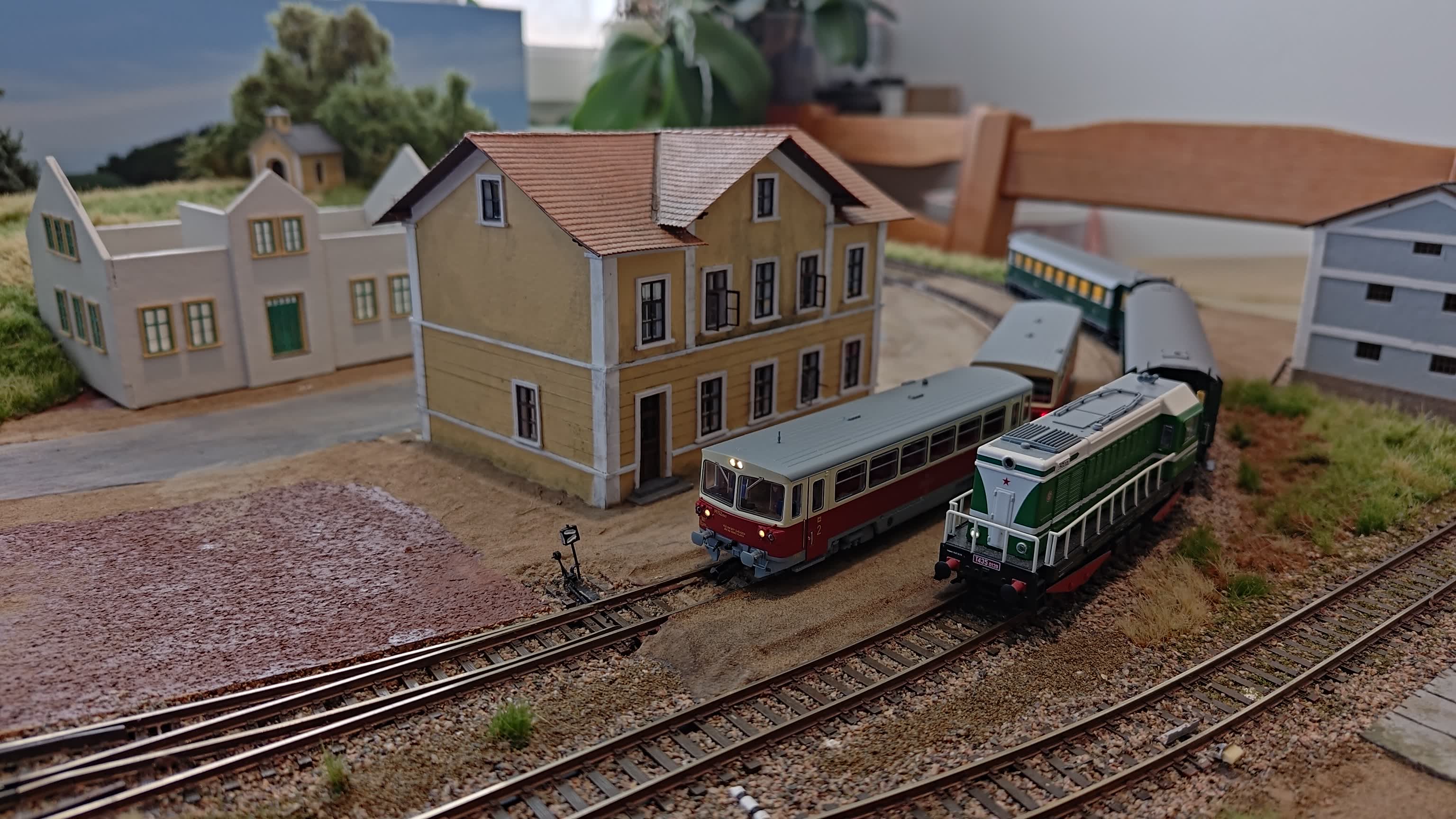

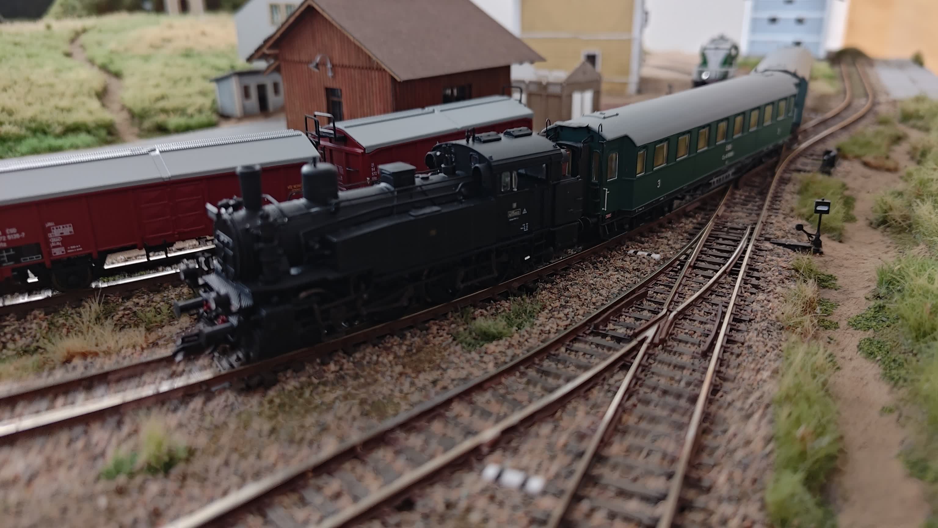

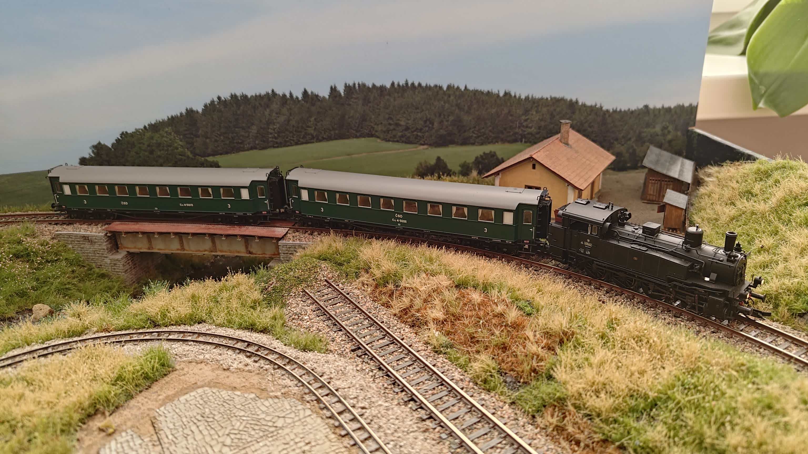

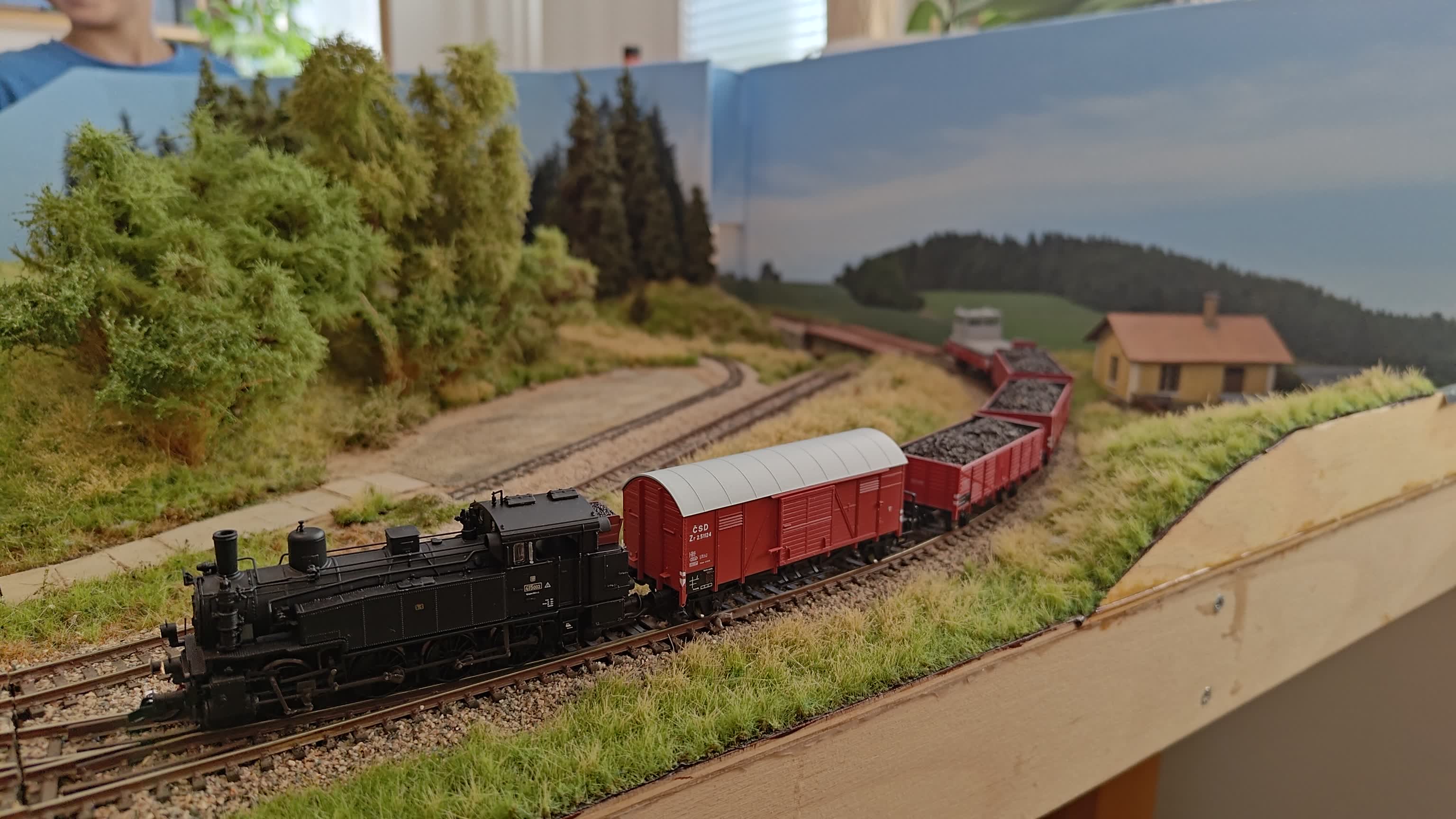

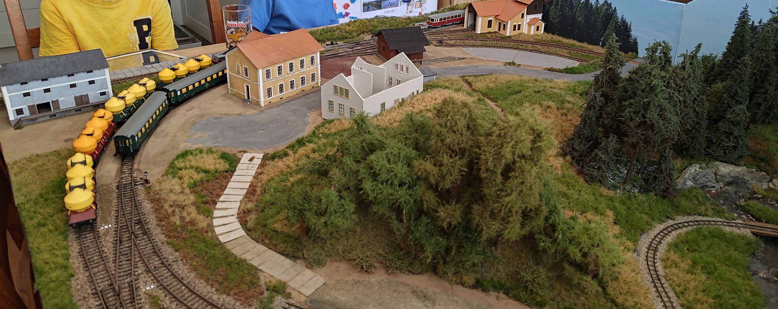

Tak jsem pod dlouhé době o něco více pokročil. Na kolejišti jsou již napevno umístěny budovy (kromě hospody, ta je jen narychlo slepená ze šablon a stále čeká na stavbu). Dodělal jsem základ terénu, kromě zahrádky paní přednostové a záchodků u skladiště je tam již vše v základním povrchu. Patina bude až časem, teď chci dodělat hospodu a začít stavět vozy/loko, ale už to je aspoň koukatelné.
Kolem skladu zemědělského družstva bude oplocení a musím ještě upravit panelovou plochu, která se moc nepovedla. Střecha výtopny zatím není, mám totiž variantu s eternitem, který se mi tam nelíbí a dám radši bobrovku, kterou momentálně nemám. V remíze je náznak vybavení v interiéru. Šlo by toho dát mnohem více, ale tak daleko zajít nechci. Osvetlení je zabudované, musím ho ještě dopájez na dekoder Peli.
Jedna výhybka k vlečce s úzkou má otáčivé výměnové těleso. Docla to funguje, jen ho mám obráceně :-(
Co jsem ještě udělal, byl nátěr kolejnic a bohužel v některých místech je teď blbý kontakt. Problém je hlavně na DKW a jedné IBW. Dlouhé loko to projíždějí, ale páry a manka mají problém, tak to musím nějak vyřešit. Ono to samozřejmě není jen barvou, ale také obecnými vlastnostmi loko a také tím, že jsem loko ještě nečistil. Servis vozidel bude dalším úkolem, na který se moc netěším.

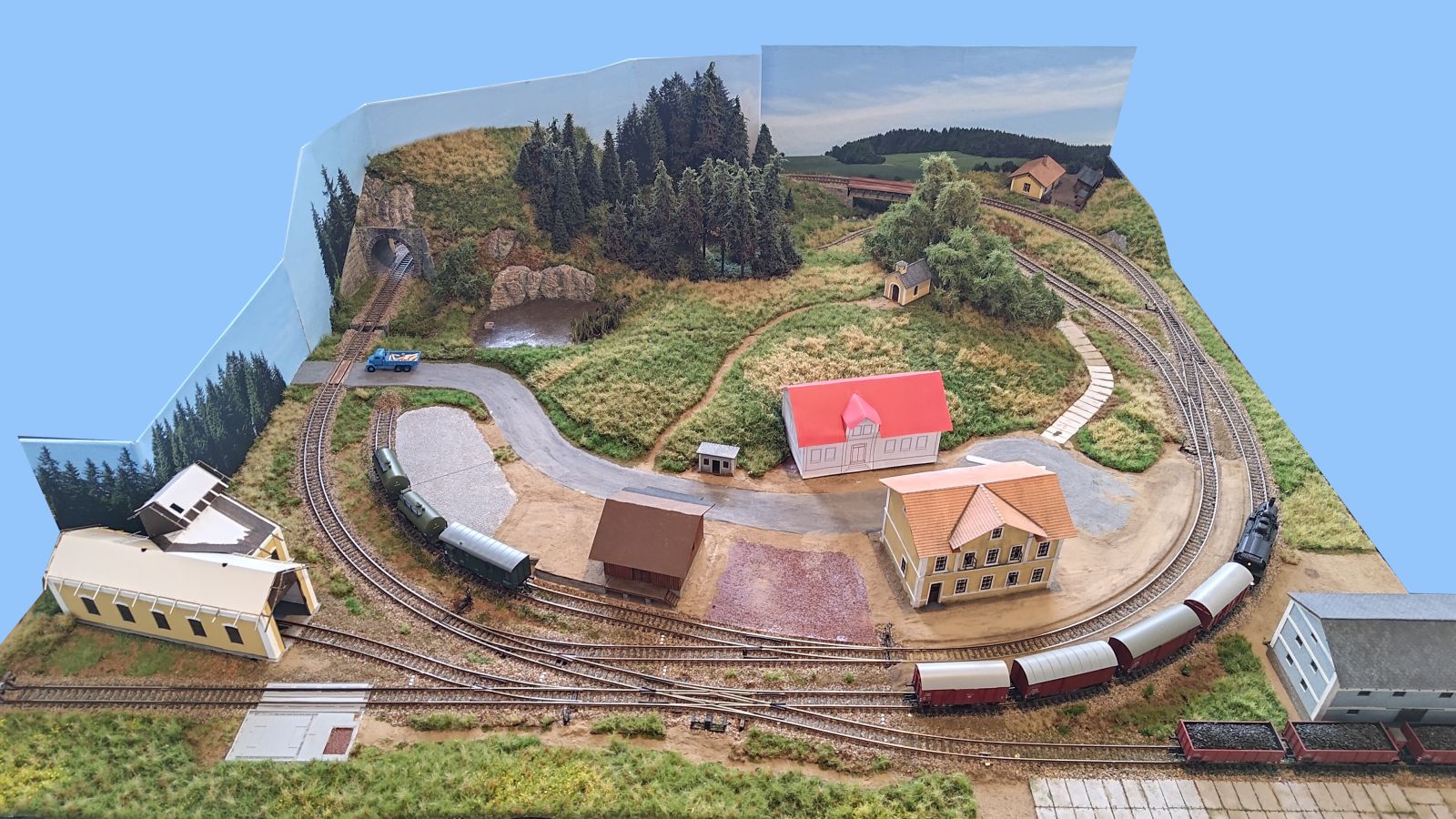

No a když se mi kluci vrátili z dovolené, starší sestavil grafikon (voz foto :D ) a poprvé jsme jezdili trošku smyslupněji. Překvapilo mne, kolik jsme toho nakolejiště narvali:
Os1 Jizerka - skrytá1: M140 manka
Os2 skrytá1 - Jizerka - Skrytá 2 a zpět: M262 Stettin
R1 skrytá1 - Jizerka - Skrytá 2 a zpět: M296 Hydra (trochu do epochy napsaovala :D)
Mn1 skrytá2 - jizerka (vozy ke skladišti zem. družstva, sklad. obecné a cisterny s naftou: pára 537 + 3x"Z" a 2xRt
Pn1 skrytá2 - jizerka - skrytá 1 a zpět: T436 agrárník + 3xVtu + Z + Ds
Kdyby nezlobilo přepínání polarity na jedné stěžejní výhybce ve skryté2, tak by to bylo hezky vyježděno dle logiky kruhu a divák by neviděl šibování ze skryťáku na most.
No, jde se tam docela dost vyřádit a když se použijí krátké vozy, tak 5 vagonu za loko je už docela slušný vlak ;).

Příspěvekod Zlámalík » pon 01 zář, 2025 10:32 am
Vypadá to parádně - zvlášť na těch dílčích fotkách, kde to dělá dojem většího kolejiště.
Po očištění kolejnic to snad bude dobré, jinak holt jedině propájet, ale to už je asi pozdě.
No a provoz - to čumím, co se na takové pidi dá dostat!

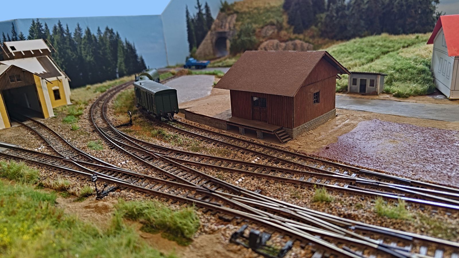

Budu se opakovat, ale práce se moc nepohnuly. Tak jsme aspoň vyndali kolejiště a projeli nové modely. Pára 415 Kolmar/Saxonia jezdí parádně. Stejně tak jsem nadšen s vozy Ca Saxonie. Nádherně jezdí, skvěle vypadají a jsou kratší, než jsem myslel. Ač jsem na toto kolejiště plánoval spíše dvouosé vozy, tak tři vozy Ca za párou vypadají taky skvěle (třetí jsem teď objednal) a vejdou se k perónu.
M152 od Roco se taky konečně projela, občas trochu zaváhá, ale dělá radost.
Zjistil jsem však problém, že po nabarvení výhybky IBW není proud v jednom jazyku. Zkusím zvýšit přítlak přestavníku, v nouzi budu pájet drátek.
Problém mají i jiné výhybky, na kterých mam u MP1 nastaven pohyb jen 3mm, musím to poladit. Jinak jsem s MP1 spokojen. Kdysi se psalo, že nemají rádi dlouhou dobu bez provozu. U mne zatím žádný problém.

Příspěvekod Zlámalík » čtv 10 zář, 2026 8:08 am
Říkal jsem si, že u toho třetího vozu bych asi váhal kvůli celkovým poměrům délek a velikostí, ale na druhou stranu, nemusí být v soupravě pořád.
Díky za fotky, jak jsem psal nahoře, líbí se mi to. I ten bordýlek okolo tratě - i teď to vypadá velice reálně.

Příspěvekod Ivan » čtv 10 zář, 2026 11:07 am
Ten bordýlek je jen začátek. Zatím jen foliáže, prach (mimochodem, ten od mnitky je mnohem lepší než Poláka, nesaje tolik lepidlo). Až bude v takto hrubém stavu celé kolejiště, musím doladit přechody a patinu pigmenty. Někde už to lehce na otestování je.
Teď stojím na hospodě a musím za ní sáhnout do svahu a snížit ho, aby se dalo vylézt na louku zadním vchodem. Uvažoval jsem i o menší zídce za ní a dlažbou, ale asi se na to už vybodnu a jen to snížím.
