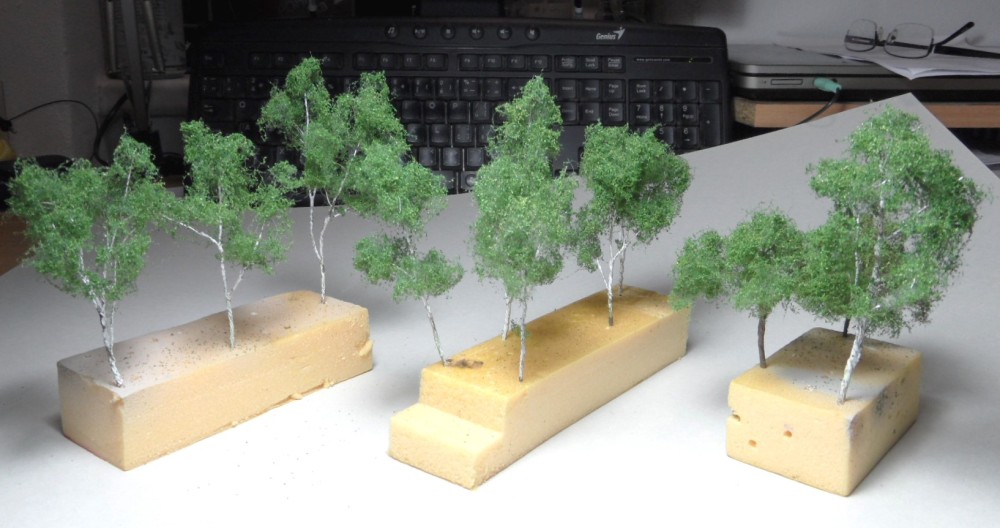

Příspěvekod Dusan » čtv 04 led, 2018 2:39 pm
Udělal jsem ještě nějaké vyšší břízy ke zbývajícím stromkům, devět kousků by mohlo stačit. Další prací bude voda v potoku, abych mohl začít zelenit před stanicí :mrgreen:

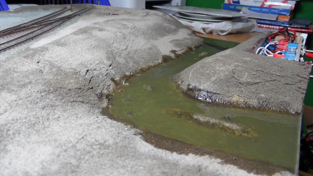

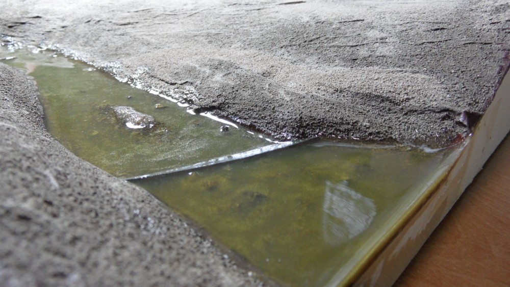

Příspěvekod Dusan » čtv 01 úno, 2018 2:02 pm
času bylo méně, ale aspoň jsem stvořil výsek řeky, abych vyzkoušel i vodu. Použitá čirá pryskyřice natónovaná akrylkou. Tak nějak polokalná voda a takovým tím nečistým dnem :-) Aby to nebylo jednotvárné, znázornil jsem i splav. Zatím je hladina jak sklo, ještě přijdou dodělat vlnky po proudu a opravit břehy tam kde to navzlínalo :mrgreen:
Příspěvky: 1370
Re: N - minikolejiště "Pomezí" 97x40cm (alá "Kameničky")
Příspěvekod hopeter » čtv 01 úno, 2018 6:13 pm
Moc pěkný. :) Co jsi použil za pryskyřici ? Já zkusil jednosložkovou od Nocha a ta se strašně vytrácí na objemu. Dvakrát jsem přidával abych neměl potok vyschlý.
