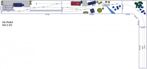

Něco trošku do mlýna.Osobní motorák stojí před staniční budovou.Manipulák vjíždí do stanice nebo osobní souprava taženou párou.Jestli jsem dobře četl,tak šturc má délku 340 mm,což by se mohla vlézt tendrovka s nákladním vozem (příklad Ztr) při posunu do vlečky.
Koleje odspodu nahoru:
..............tankování nafty----zhlaví---zbrojení pro páru---lokomotivní remíza
šturc manipulační ---------------zhlaví---------manipulační----------zhlaví----vlečka
.....................................zhlaví-----------dopravní-------------zhlaví
šturc dopravní--------------------zhlaví-------------hlavní--------------zhlaví-------širá trať
Rám upraven.Je to od ruky :wink: .

Ve šturcu.

Jsem si skočil na svoboďák na sedmičku svatomartinského a hle jakáto zde mezitím plodná diskuse? Super.
Hopeter: s flexi se samozřejmě počítá, ale moc prostoru pro nějakého "hada" krajinou tam fakt není i vzhledem k hloubce panelu 35 cm. Budovy vzadu mám namysli, výpravní, záchody, nějaká kůlna a skladiště, ta vpředu u kusé naznačuje nějakou provozní boudu, minisklad, zázemí pro pracanty, atd. Objekty ve WT je třeba brát jako orientační.
Souhlasím s přemístěním VB k vjezdu a s protažením té kusé koleje doleva, má to logiku.
Milanéé !!! To co jsi načrtnul se mi hodně líbí, díky Ti. Zejtra na to mrknu střízlivým okem, ale líbí se mi "originalita" pojetí stanice. VB ve šturcu řeší i dostatek místa jakoby za ní, šturc může mít až 400, vyšlo by.
Fakt se mi to líbí i ta původní stavba VB z fotky. Nemáš ještě nějaké z těch starších ?

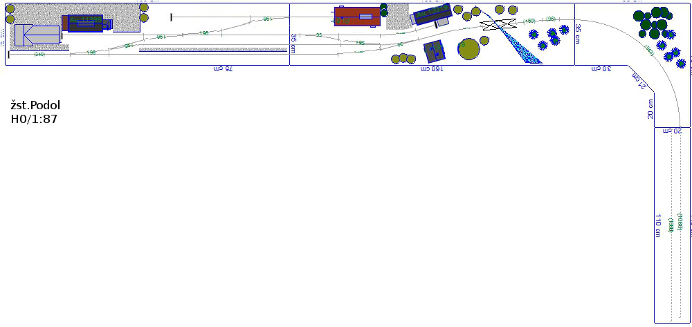

Příspěvekod Dusan » sob 14 lis, 2015 11:09 am
Ve stanici jsou všechny vyhýbky plánovány jako střední 219mm. Byl by velký prohřešek skrz dělení segmentů v napojení "obvodu" remízy použít dvě krátké veksle 185 mm, ty oranžové ?

Keďže ta kusá koľaj nieje vlečka, ako sme sa domnievali, spojku by som zrušil. Napojenie do depa by som riešil hneď za výhybkou k skladisku pravou výhybkou, vjazd do depa "úvraťou". Získaš tím normálnu manipulačnú koľaj a môžeš posunuť skladisko viac do stredu.

Krátké výhybky působí nepřirozeně, "hračkově".

Honzo, vím že krátké vyhýbky působí jak působí, jde mi o tech. stránku věci. Možná jsem se zeptal špatně. Tedy, je možná situace, bez ohledu na vzhled, že v kolejovém plánu stanice se použijí veksle střední(všechny stejné) a jen ve "strojové části" ty dvě krátké ?
Jano: "....riešil hneď za výhybkou k skladisku pravou výhybkou....." jak jsi to myslel ? Díky.
Jinak, kusá kolej za remizou vpravo bude asi jen skládka uhlí, max. s nějakou boudou jako zázemí.

Bude hneď za výhybkou do "búdy". Ale riešil by som to tak, že trať do búdy by odbočovala z koľaje pre remízu. V podstate upraviť variant A podľa M.F.

Příspěvekod HonzaM » ned 15 lis, 2015 10:09 am
Dusan píše:Honzo, vím že krátké vyhýbky působí jak působí, jde mi o tech. stránku věci. Možná jsem se zeptal špatně. Tedy, je možná situace, bez ohledu na vzhled, že v kolejovém plánu stanice se použijí veksle střední(všechny stejné) a jen ve "strojové části" ty dvě krátké ?
To se myslím snese, chápu že to pomůže k lepšímu dělení segmentů.
