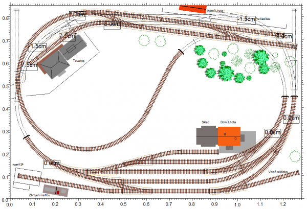

Tak mě napadlo - kolej ke skladišti vést směrem od lokálky. Pokud není budova se skladištěm již připravená, bylo by samotnou staniční budovu možné trochu posunout od kolejí a motorák do horní stanice by mohl odjíždět přímo od budovy, případně by manipulák mohl posunovat na lokálku při zachování volného průjezdu po hlavní trati. Nebo k původnímu schématu přidat jednu kusou kolej ve směru od lokálky, která by končila u výpravní budovy a byla určená pro motorák.

Vlečka nahoře takto podle mne lepší, bude se ti snáze objíždět lokomotivou odstavené vozy a působí to učesaněji.
Obě úpravy spodní stanice dávají smysl. Rozmysli, jak chceš dlouhé koleje pro odstavení souprav. Mně se o chlup líbí více Zlámalíkova varianta, ale i Michalova je dobrá. Je to na tobě.

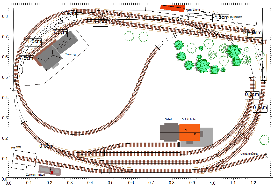

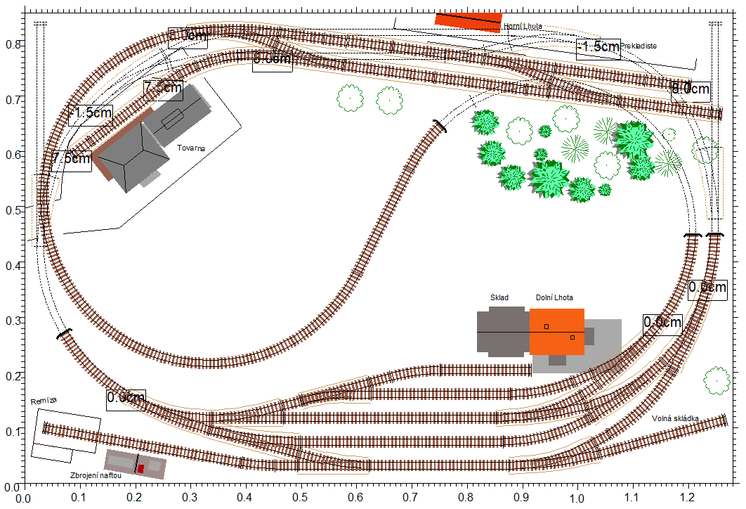

Ještě jsem se na to zkusil trochu podívat. Upravil jsem skryťák na dvě průjezdné koleje a dvě kusé u kraje. Kusé koleje by mohly sloužit pro uklizení spěšného vlaku vedeného sólo motorovým vozem (M240, M262, M286). Teoreticky až dvou spěšných vlaků, které budou ve stanici křižovat. Také jsem skryťák posunul do hladiny -1.5cm, hlavní stanice zůstala v 0 (reálně stejně bude alespoň dva centimetry nad deskou, kvůli terénu). Horní stanice potom může být ve výšce 8cm, což mi dává stoupání 3.5%, což je stále dost vzhledem k obloukům, ale moc lépe to nepůjde. Kritické místo je kde lokálka podjíždí koncovou stanici a potřebuješ tam 5cm pro vlak a cca 1cm pro desku a staniční pláň. Tu staniční budovy do hlavní stanice už máš nebo je možná i varianta samostatné budovy a skladiště jinde? Každopádně více doleva mezi levé zhlaví hlavní stanice a oblouk lokálky bych už nic nedával, ať je tam dost prostoru pro optické oddělení. Cestu od staniční budovy bych vedl doprava a přes zhlaví pryč, ať zabírá co nejméně místa.
Taky jsem zkusil ten nápad od Zlámalíka, ale trochu jsem se odklonil a podařilo se mi vytvořit stanici, která má čtyři krátké koleje :D
xtc přikládám zde

Vycházeje z návrhu MichalM zkusil bych nechat v Dolní Lhotě 3 průjezdné koleje, ale zkrátit jejich délku posunutím pravého zhlaví blíž ke stanici. Tím nebude stanice od tunelu k tunelu a mohlo by zbýt kousek místa na vytažení vozu bez zajetí do tunelu. Příjezdová cesta by pak mohla vést přes koleje a ne přes výhybky.
Co sevtýče továrny. Takhle je to asi hezčí, pěkně schovat vůz za barák k rampě. Praktičtější bylo na něj vidět.
