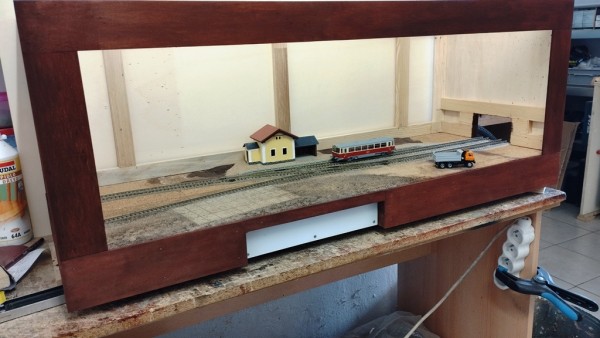

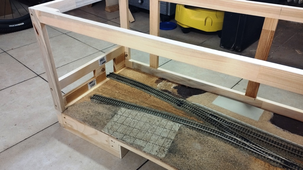

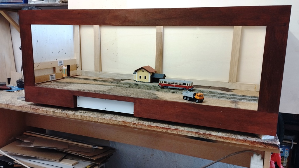

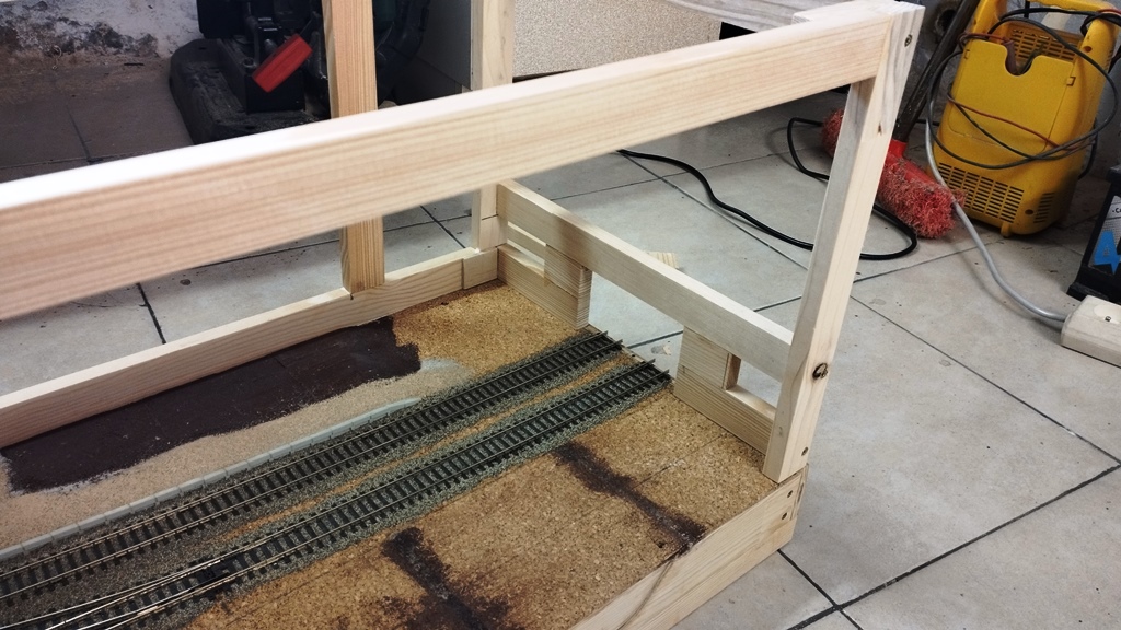

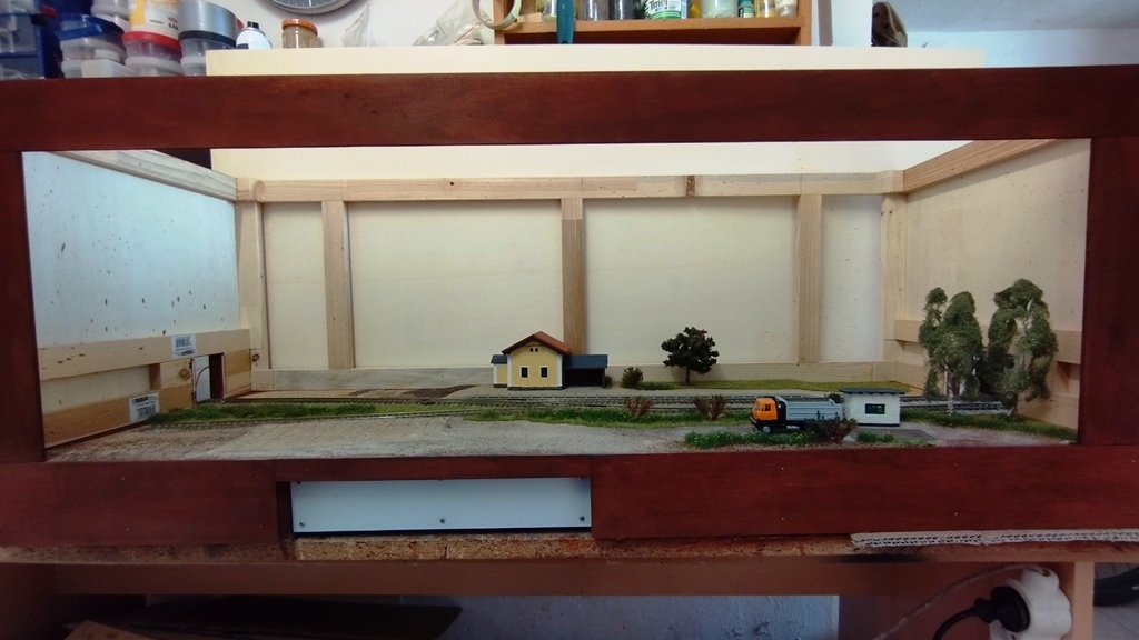

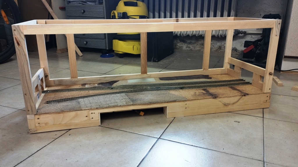

Dnes se mi podařilo udělat kostru bedny "jeviště" a následovat bude její opláštění i opláštění segmentu kolejiště 4mm topolovou překližkou. Po zkušenostech s předchozím Cameo https://www.rajce.idnes.cz/hank61/album/mini-kolejiste-ve-skrince nyní bude celá ta horní část snadno odnímatelná. :wink:

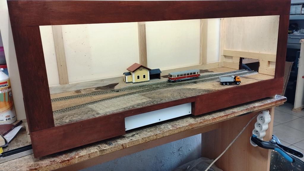

Příspěvekod hank61 » pon 29 črc, 2024 5:06 pm

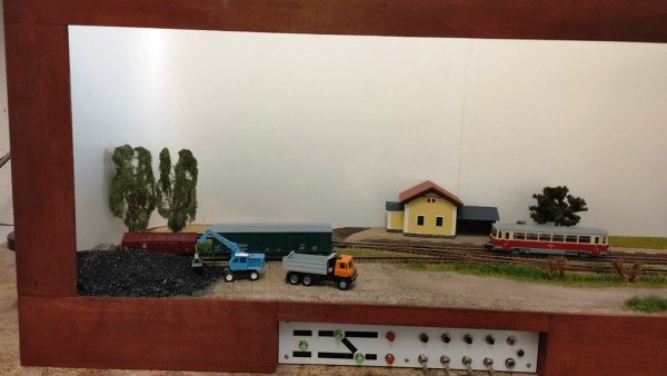

Cameo už začíná dostávat podobu. Nyní mě čeká ohýbání a instalace PVC desky a lepení pozadí. :wink:

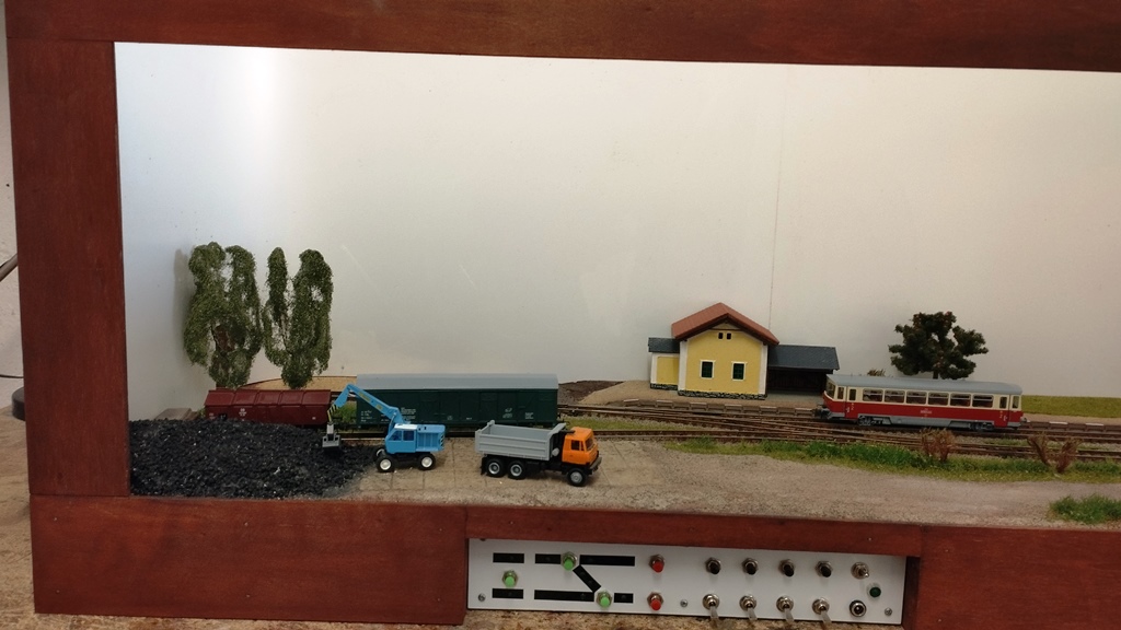

Příspěvekod hank61 » stř 31 črc, 2024 6:34 am

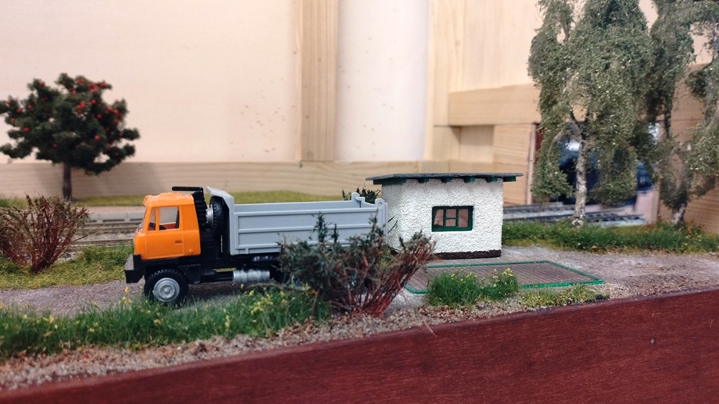

Na minikolejišti přibyla váha a kancelář uhelných skladů, jak si ji ještě matně pomatuji z Hostomic pod Brdy. I ta bohužel zmizela cca před 20 lety v propadlišti dějin....

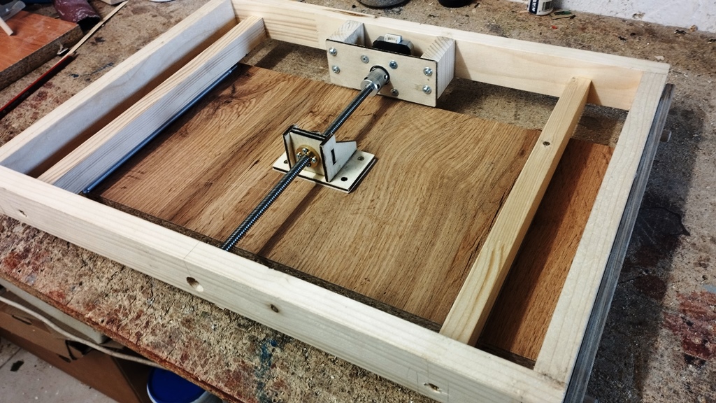

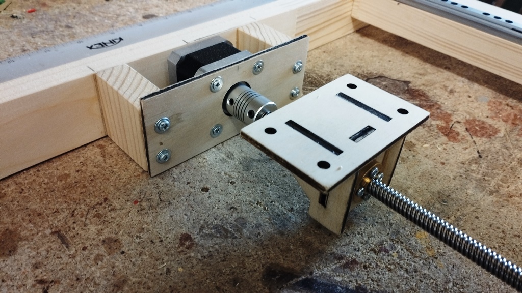

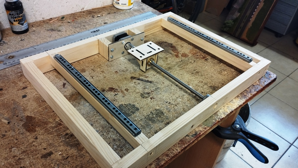

Dneska jsem se pustil do čtyřkolejné přesuvny. Mechanická část je v podstatě hotová. Zbývá ji opláštit překližkou a zapojit elektroinstalaci (Arduino). Po naprogramování krokového motoru přijde na řadu nalepení kolejí. Více fotek tady https://www.rajce.idnes.cz/hank61/album/cameo-hankov-h0

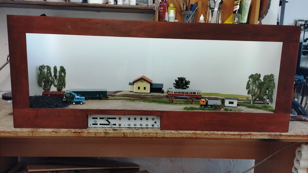

Malý pokrok. Hotový ovládací panel a instalovaná ohnutá deska z 3mm lehčeného PVC. Krajina na pozadí už je vytištěná na samolepící fólii, a ještě čekám na její potažení UV laminací. Příští týden ji snad budu moci nalepit :wink:

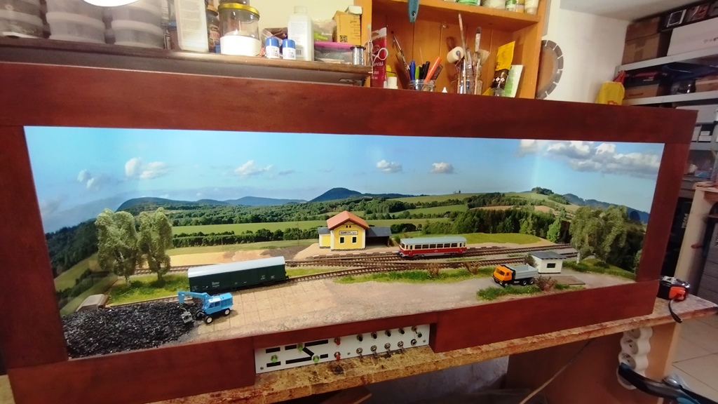

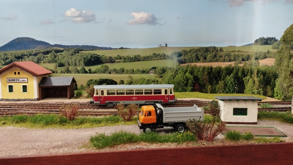

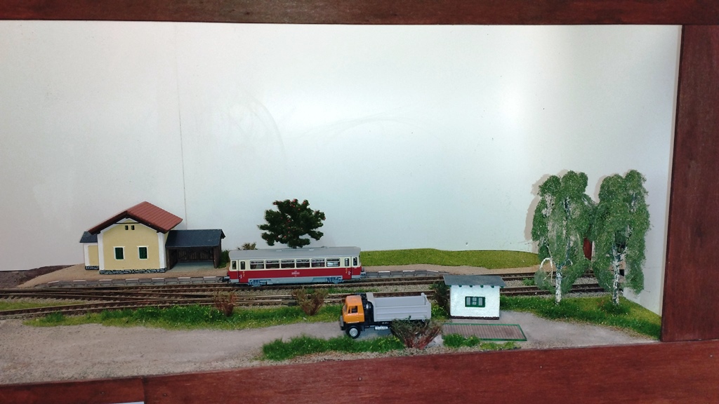

Příspěvekod hank61 » úte 27 srp, 2024 4:55 pm

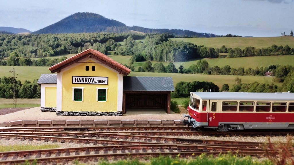

Dnes nalepené pozadí stažené z Trainmanie. Michale, moc touto cestou děkuji. No a mám to místo akvária.. :wink: :D

Příspěvekod Tomas.Brezina » úte 27 srp, 2024 5:02 pm
To je pecka :shock: Krásně provedeno :wink:
