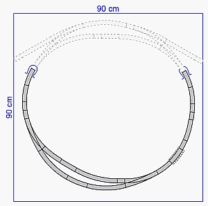

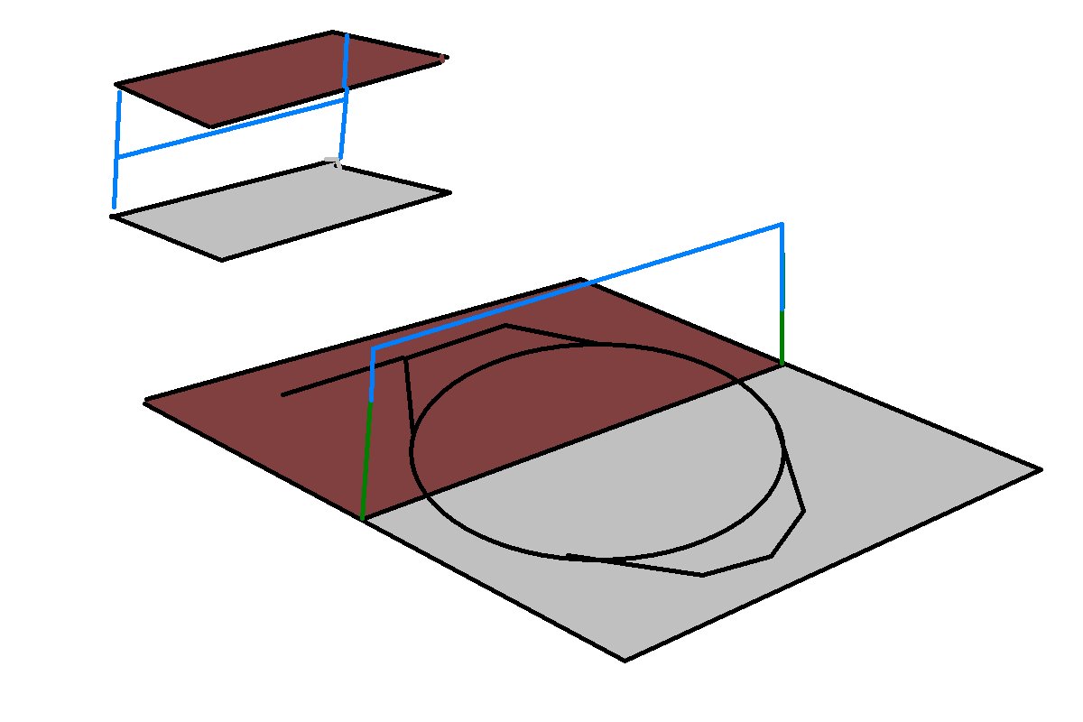

Příspěvekod jafobe » čtv 11 dub, 2024 6:56 pm
Jěště bych zkusil položit otázku... být či nebýt to ale nebude... ale jestli je daný rozměr prostorem pro uskladnění nebo pro provoz?
Pokud bych vzal prostor pro uskladnění 90 x 45 x 45 ... asi by se na takovém prostoru dala rozehrát zajímavá šachová partie na rozměru dvojnásobném takže 90 x 90... o něčem podobném se tu už mám pocit taky někde mluvilo včetně zavírání, jen si teď nevybavím přesně kde. Trochu jsem o něčem podobném přemýšlel i u jednoho svého projektu, u Harrachova aneb tady by byli stanice v oblouku dvě... zhruba jako tady
za bílou stranu viditelná stanice a za černou skrytá, případně pro protihráče pokud by se jezdilo s někým.
Ber to jen jako zamyšlení jak by se dal zachovat rozměr i měřítko. Na podobném rozměru by se tu našlo i pár návrhů od Milana Ferdiána, které by se dali takto poupravit...
