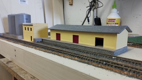

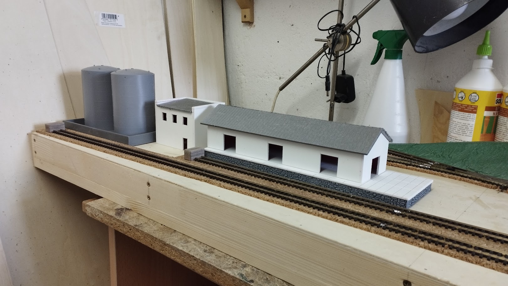

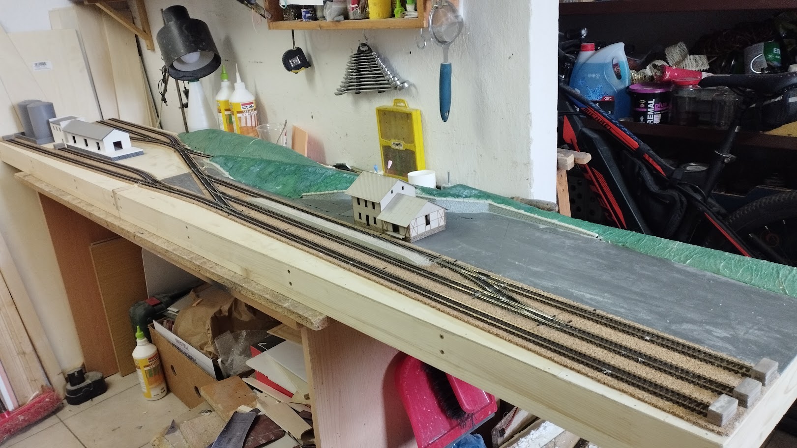

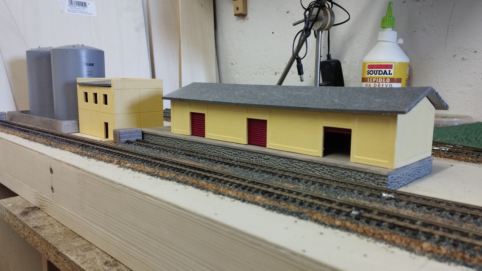

Velikonoce a mizerné počasí jsou ideální pro čas trávený v dílně. :wink: A tak přibylo něco málo na Lokálce Hankov i na tomhle minikolejišti. Budovy areálu vlečky jsou zatím jen polotovary s provizorními střechami z XPS.

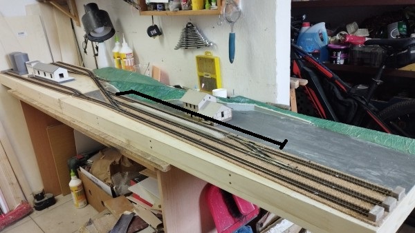

Prosím, když tam máš tuhle budovu, dej spojku mezi ty dvě vzdálenější koleje a tu u budovy nech kusou. Pak to bude docela pěkná Kouřim, nebo Zásmuky. Do ölegovských stanic to tak patří.

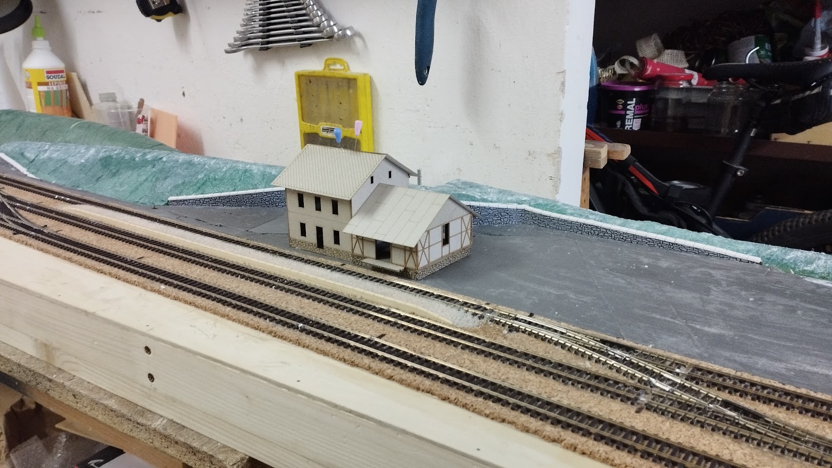

Ještě drobná poznámka k tomu kolejovému uspořádání. Jen se nad tím zamysli. Postavil jsi stanici, kde nelze objet soupravu. Podívej se, kde je skladiště a rampa, tedy místo, které bude většinu času obsazené vozem.

A nestačilo by posunout staniční budovu se skladem do šturcu ? Původní záměr bylo skladiště ve šturcu alias Kameničky...

Koleje určitě předělávat nebudu. Nabízí se: Posunutí celé VB i se skladištěm do šturcu, což se mi ale moc nechce, neboť bych rád měl tu VB co nejvíce vlevo. VB nechat tam kde je, a posunout do šturcu jen samostatné skladiště. Případně dát k výpravní budově, tam kde nyní stojí, pouze příruční sklad a ve šturcu mít volnou skládku. :wink:

A co třeba vrátit opěrnou zeď , přidat kusou kolej a budovu se skladem posunout kousek vpravo. Zůstalo by i dost místa pro volnou skládku u šturcu.

Honzo. To by mohlo jít. Jedna levá veksle už mě nezrujnuje :wink: Až přijedu domů, tak to vyměřím a uvidím, jak to prostorově vyjde. Ta úprava terénu by neměla být větší problém.

No když už budeš upravovat terén tak můžeš zbořit tu zeď za staniční budovou ( pokud bude posunuta vpravo ) a udělat opěrnou zeď jen u té výhybky a ostatní terén zvedat už od země. Abys to neměl jako přehradu a užil si kus originální přírody... :P

Nebude trochu moc, 4 koleje na takovou pěknou malou stanici?
Mne přijde nej Vojtasuv návrh... ale co se líbí mne, není důležité :D

Zkoušel jsem tu kolej dokreslit ve WT a nic moc. Jednak by tam bylo málo místa na oddělení výtažné koleje SN, a také by stanice ztratila charakter té "malé romantické". Raději využiji jinou možnost bez úpravy kolejí.

Jo tak to navrhoval Vojtas. Bohužel Honza už má zaštěrkováno. Pokud nechce výpravní budovu se skladem do stávajícího šturcu tak pak by bylo lepší si tuto stavbu schovat na další projekt a pořídit budovu typu LVH... a ke šturcu odpovídající skladiště.

Já jsem ten příspěvek od Milana zaregistroval. Měl stejný názor jako Vojtas. To zaštěrkování už je pro výměnu té kolejové spojky docela problém. Nerad bych zničil dvě nové výhybky, což už se mi kdysi stalo. No něco s tím vymyslím.
