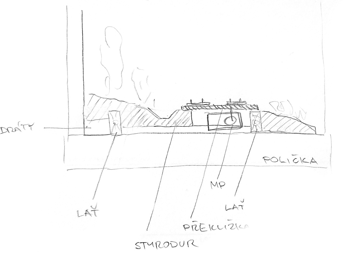

Vzal bych 20 mm desku XPS na hloubku tak 16 cm, v místech výhybek ji vyřízl a shora nalepil 2 mm překližkovou destičku, na které bude držet přestavník. Ty se tak schovají do "masivu" a současně budou nakrátko pod výhybkami.
Pod okolní koleje nalepit 2 mm korek a tím je srovnaná výška s okolím.
XPS desku bych olemoval lištou cca 20 x 10, ale nechal bych lištu koukat tak 5 mm dolů, aby mi pod XPS zbyl prostor na dráty. Ty bych vždy vedl kolmo k zadní straně, kde by byl za lištou kabelový kanál (lišta nebo z kroužkové vazby)
Vpředu bych z XPS udělal klín, aby tráva mohla klesat až do úrovně poličky.
Něco jako toto:
Není kde brát, tak musí nastoupit netradiční řešení. Na těch pár cm se nemá co zkroutit, naopak bych možná namísto dřeva použil hliníkovou lištu, aby se to zaručeně neprohlo ani vlhkostí.
Moje Velká Paka je 90x 34 cm, zhotovená z vodovzdorné překližky 12 mm s výřezy, na tom celoplošně pružně lepená překližka 4 mm jako pláň (+ korek) a dokola je hliníkové L20x20. Drží a nekroutí se. Popis zde.

Příspěvekod Zlámalík » čtv 02 úno, 2023 10:54 am
Tkadlec Jaroslav píše:Jo jo jasný ted nevím kolik měří staniční lampi ty staré JM dřevěný sloupy a na nich izolanty
58 mm
Příspěvky: 3218
Re: zatím nápad
Příspěvekod Tkadlec Jaroslav » čtv 02 úno, 2023 11:40 am
Lampy cajk a to co jsi sem dal já přemýšlel o opačneém postupu vyztužit spodek a přestavníky dát dolů a vyříznout poliš okolo...

Příspěvekod Zlámalík » čtv 02 úno, 2023 1:39 pm
Tkadlec Jaroslav píše:Lampy cajk a to co jsi sem dal já přemýšlel o opačneém postupu vyztužit spodek a přestavníky dát dolů a vyříznout poliš okolo...
Takhle se k tomu ale zespodu dostaneš.
