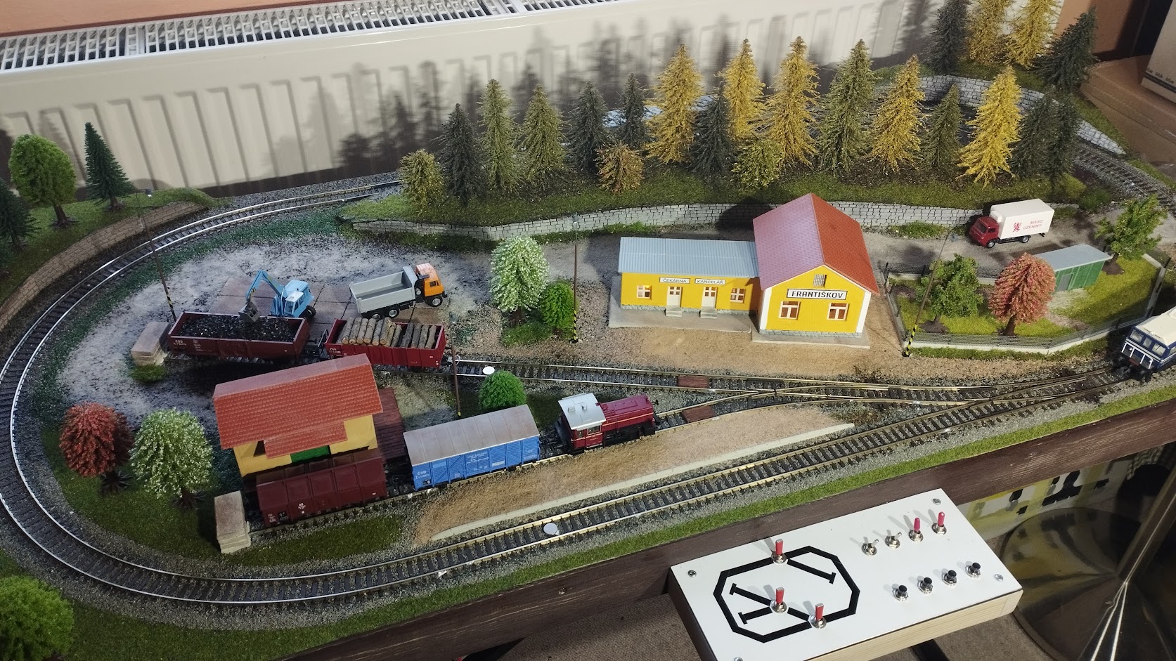

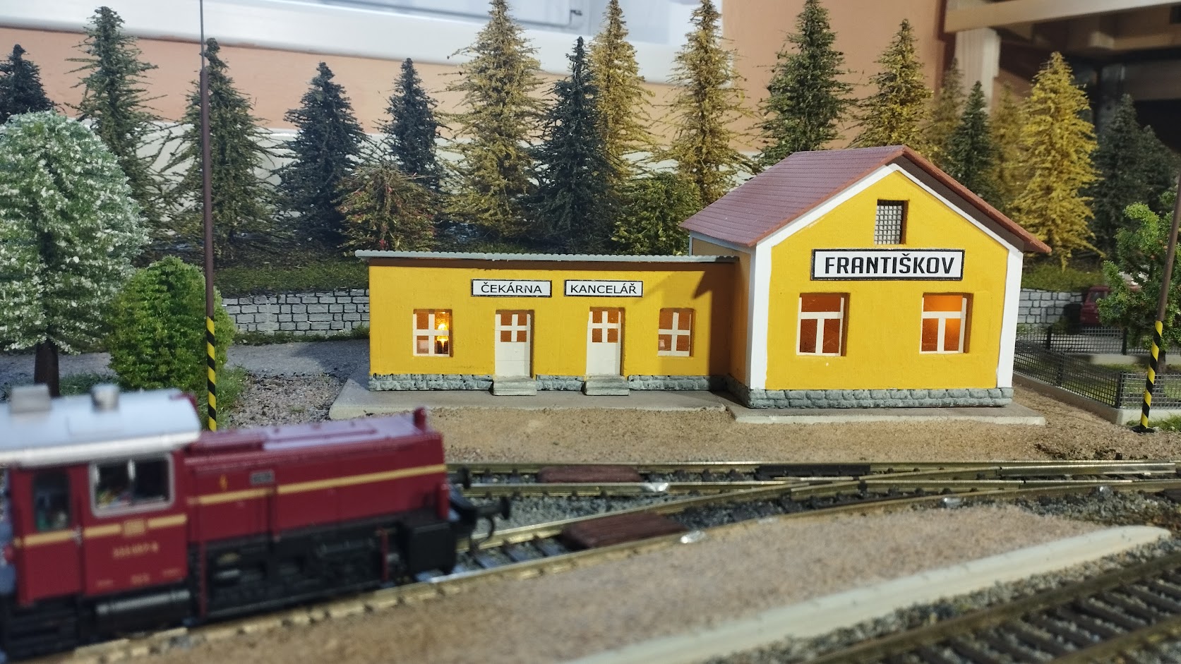

Hračkové minikolejiště je po 3 víkendech "usilovné práce a odříkání" připravené na hraní. Přestavníky MP1 fungují. Budova, drážní lampy, dopravní kancelář i čekárna svítí, mašiny jezdí :wink: Ještě časem instaluji zvukový modul, obložím celý segment mořenou a lakovanou překližkou a můžu si hrát - teda vlastně malý František :D
Jedno video z provozu a hezké dny všem.

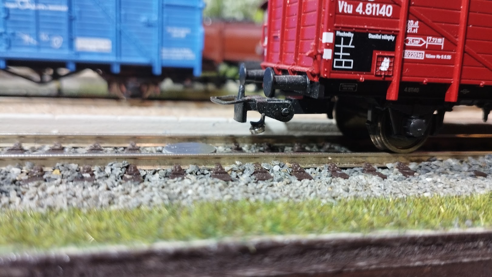

Prosím o "postrčení" - ty rozpojovače jsou řešené jak?
Díky, za odpověď.

Tento jednoduchý rozpojovač jsem zde již popisoval. Na pohyblivé části spřáhla vagónu je nalepený neodymový magnet průměr 2mmx1mm. Mezi kolejemi je nalepený rovněž neodymový magnet průměr 10mmx1mm. Magnety musí být v poloze, aby se odpuzovaly. Používám to pouze mezi lokomotivou a prvním, nebo posledním vozem, tedy pouze pro odpojování lokomotivy od soupravy, třeba pro objíždění v koncové stanici. Nikoliv pro rozpojování vozů v soupravě. Na lokomotivách mám pouze plastové části spřáhel, bez těch kovových pohyblivých částí. Když je souprava v tahu, tak ji magnety nemají sílu rozpojit. Jakmile se nad magnetem v koleji zastaví magnety se rozpojí. Jednoduché, laciné a fungující řešení. :wink: Pro představu video a foto magnetu na spřáhle vagonu.

Příspěvekod JendaTT » sob 28 led, 2023 10:41 pm
Pěkné, díky za vysvětlení.
