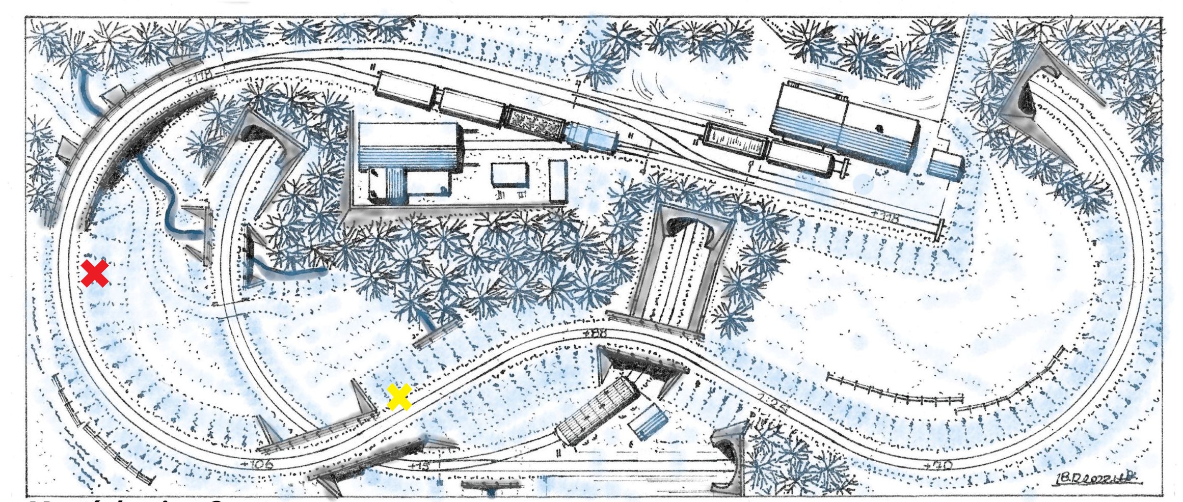

Ohledně návěstidel: nakonec budu volit kompromis: vjezdové + předvěst. Umístění zhruba dle obr.
Důvod je také ten, že nevím, zda by pro odbočku bylo potřeba dvouramenné návěstidlo.
Ještě k tomu poznámka: ona i tady platí dialektika, vše souvisí se vším. Ovládání servem, ano, technicky v pohodě. Ale když se podíváš na layout blíž, je vidět, že návěstidlo pro krytí odbočky není moc kam umístit. Leda před most, kde by bylo utopené v terénu a stejně nebylo moc zepředu vidět. Serva (případně MP1 o kterých spíš uvažuji) se musí v tomto případě umístit až pod základní desku, protože zepředu nebude pod koleje přístup (chci co nejméně rušit přední-pohledovou stranu na kolejiště).

Předvěst do stanice stačí pevná lokálková, tedy žlutý šestiúhelník s černým křížem. A vjezd může mít pevné žluté rameno.
Na odbočku stačí jedno rameno, pokud bude rychlost max. 40 km/h.

Na daný prostor se mi ten námět moc líbí, ale při pohledu na plánek mě napadly 2 věci:
1. zastávku v odbočce bych primárně otočil k přímé koleji, aby mohl motoráček zastavit a následně ukončit jízdu na kusé koleji v tunelu. Teda pokud je to zastávka, soudím tak podle toho motoráčku.
2. návěstidla bych posunul - vjezdové tak o 1/4 oblouku a předvěst před most. Připadne mi to trochu "vzdušnější" a taky to bude podle mě trochu lépe vypadat při posunu ve stanici, kdy lokomotiva a dva vozy nebudou stát až u návěstidla.

Re: TT Martinice (kolejiště do obýváku 141x60)
Příspěvekod HonzaM » pon 02 led, 2023 9:45 am
Fox píše: Ovládání servem, ano, technicky v pohodě. Ale když se podíváš na layout blíž, je vidět, že návěstidlo pro krytí odbočky není moc kam umístit. Leda před most, kde by bylo utopené v terénu a stejně nebylo moc zepředu vidět. Serva (případně MP1 o kterých spíš uvažuji) se musí v tomto případě umístit až pod základní desku, protože zepředu nebude pod koleje přístup (chci co nejméně rušit přední-pohledovou stranu na kolejiště).
Nevím, co Tě vede k preferenci MP1 před servem - u serva je možné velmi přesně nastavit obě krajní polohy, což u mechanického návěstidla může být podstatné, zatímco u MP1 jsou koncové polohy přesně dané a závisí jen na mechanickém umístění přestavníku.
Návěstidla bych určitě použil, pro diváka je to efektní, kolejišti bez návěstidel ve stanicích kde by v reálu určitě byla prostě něco chybí.
Příspěvky: 4551

Příspěvekod Fox » pon 02 led, 2023 9:54 am
MichalM píše:Ahoj,
OK, dík za nápady.
1. nojo, proč ne. Bude se mi i dělat líp nástupiště a s "úklidem" M152 to taky dává smysl. Anebo: co udělat zastávku společně pro přímý směr i odbočku. Pouvažuji.
2. Umístění náv. je zakresleno jen "ideově", na papíře zatím není problém
TT, DR5000, Z21, iTrain...

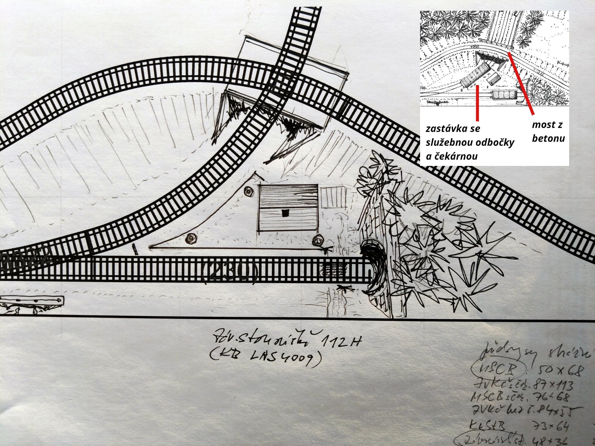

Příspěvekod Fox » stř 04 led, 2023 2:49 pm
Po konzultacích jsem upravil zastávku na typ V (se dvěma nástupišti). Po rozkreslení v měřítku tam vychází jako jediná varianta malá budova "závorářské stanoviště 112H" (omlouvám se za tu čmáranici, ale líp to neumím :D ). Možná ještě přemyslím tu přístupovou cestu. takto přímo před tunelem by šlo o život...

Příspěvekod milan ferdián » stř 04 led, 2023 3:51 pm
Vybuduj schody po svahu (mňamka v zimě) a veď chodníček po koruně portálu tunelu.

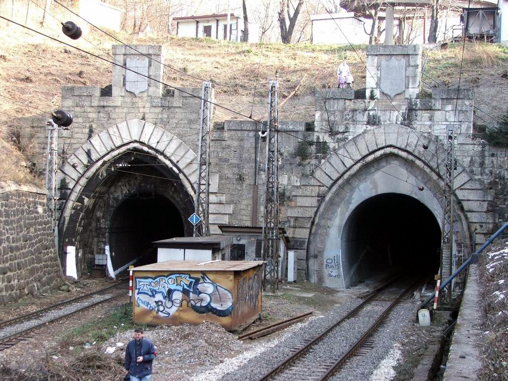

Příspěvekod milan ferdián » stř 04 led, 2023 3:57 pm
zdroj: vlakynet. Stojí tam tatínek s dětmi. Vede tam chodníček.

Příspěvekod Dusan » stř 04 led, 2023 4:40 pm
Zastávka Níhov na Tišnovce, viz. mapy.cz. ke koleji se chodí pěšinkou za zastávkou hned ze silničního mostu....
