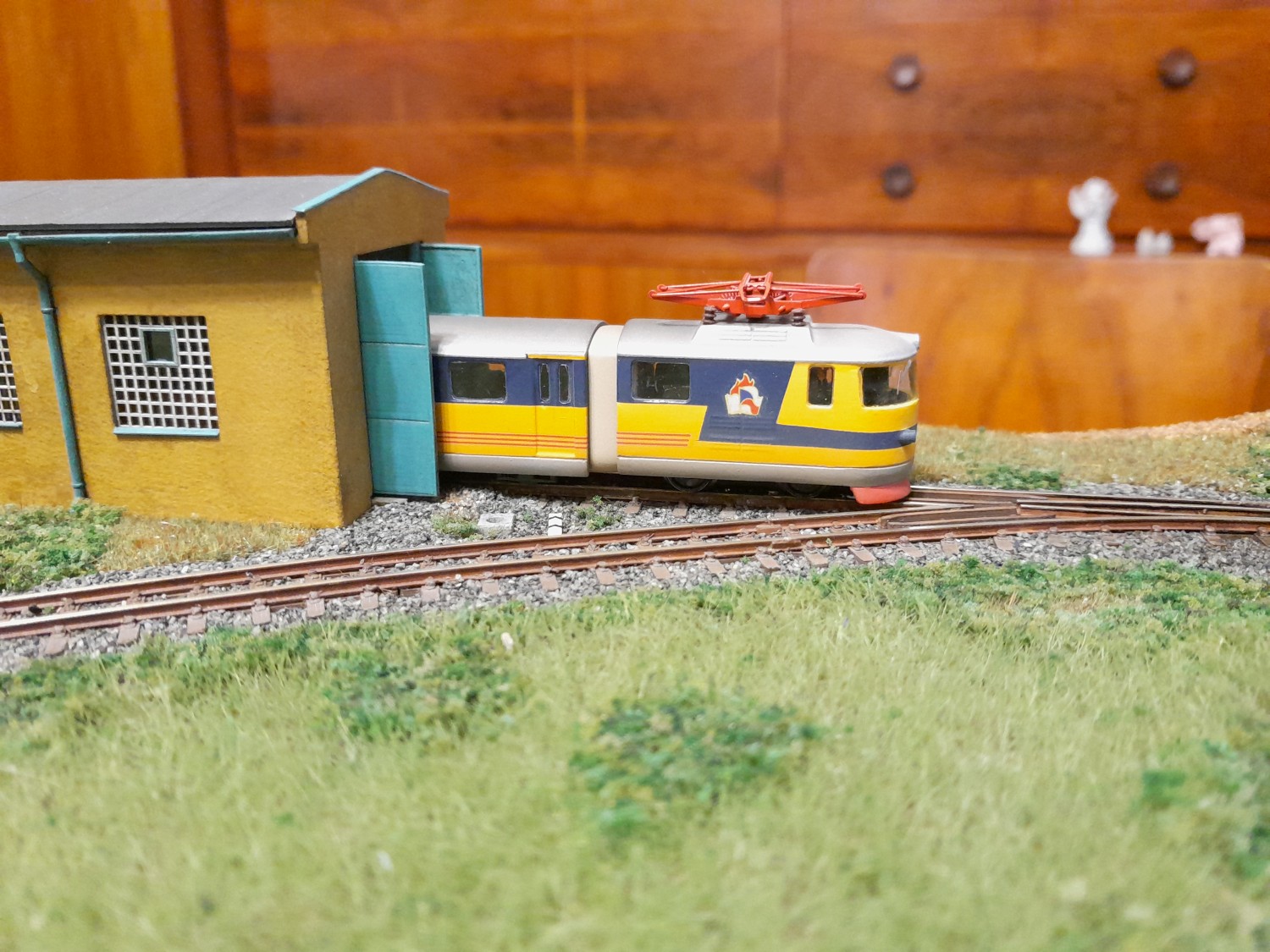

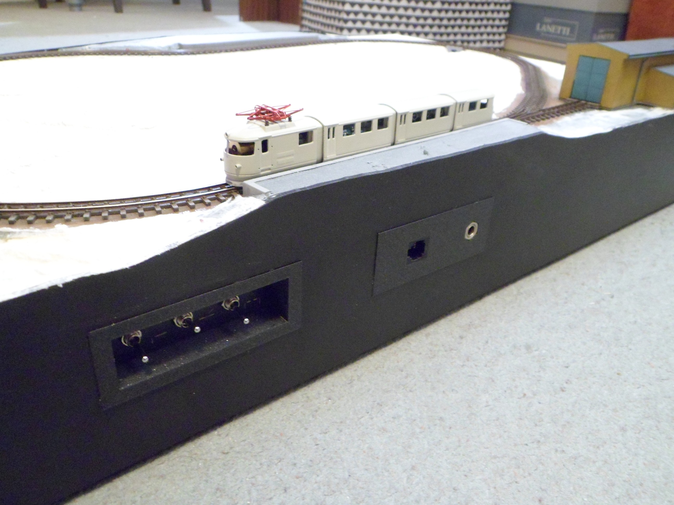

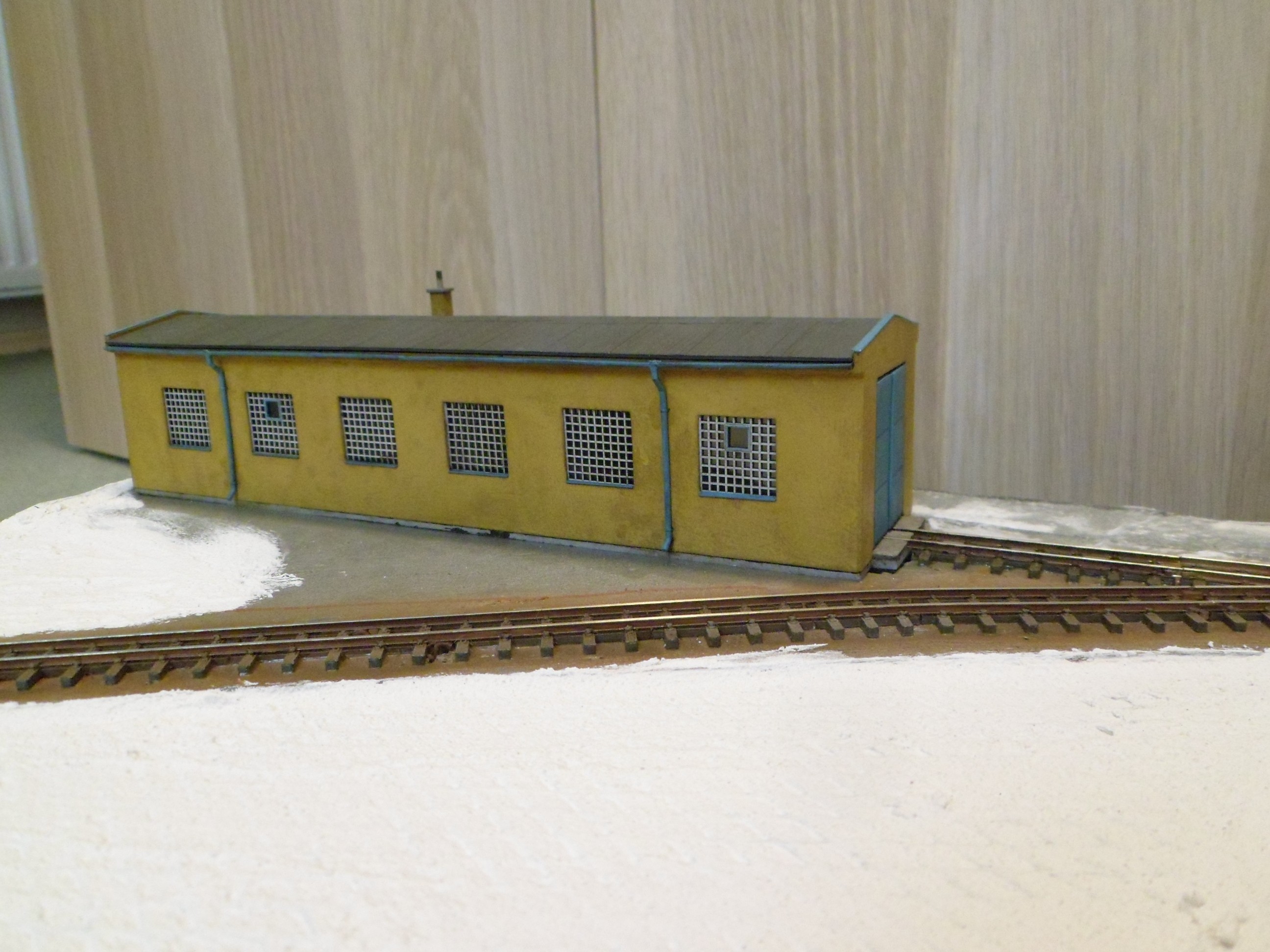

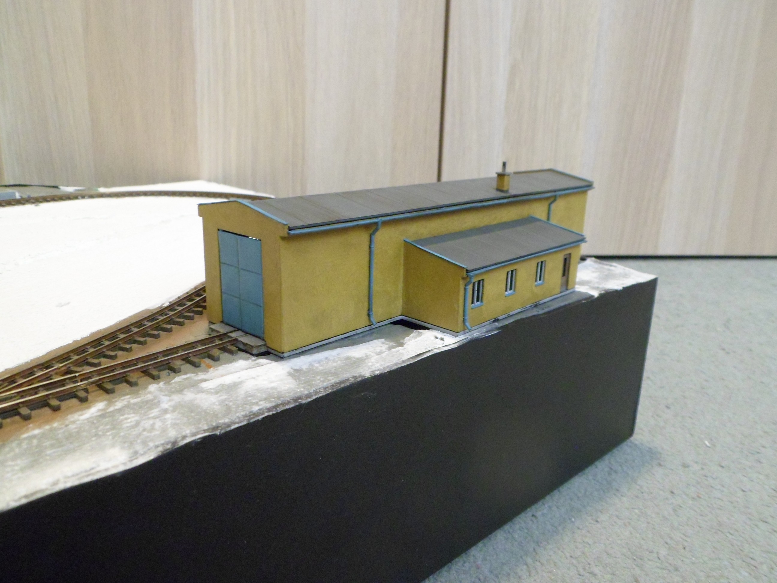

Moc jsem od září nepokročil, resp to není moc vidět... Kolejiště je kompletně zapojené. Trakce i příslušenství jsou v DCC, sice se to zdá pro takové mini jako luxus, ale analog bych už nestavěl. Jednotka měla maximální rychlost 30km/h, to v kombinaci s mini provedením nutně znamená zpomalí v dekodéru. Kvůli jízdním odporům sbírám proud pouze ze dvou hnacích dvojkolí a zde velmi pomůže powerpack. Výhybka má izolovanou srdcovku a není problém s jízdou na minimální rychlosti. U příslušenství je zase výhoda ve snadném nastavení servopohonů. V kolejišti mám zabudovaný zesilovač ROCO 10761 a pro ovládání připojuji jako centrálu multimaus. Příslušenství ovládám přes TCO.
Kolejiště jsem z boku obložil plastovými deskami. Dále jsem pokročil na remíze do té fáze, že jsem ji mohl zabudovat na kolejiště a tím dokončit celé kolejové schéma. Remíza je celá z 3D tisku - základ FDM z PLA, detaily pak SLA.

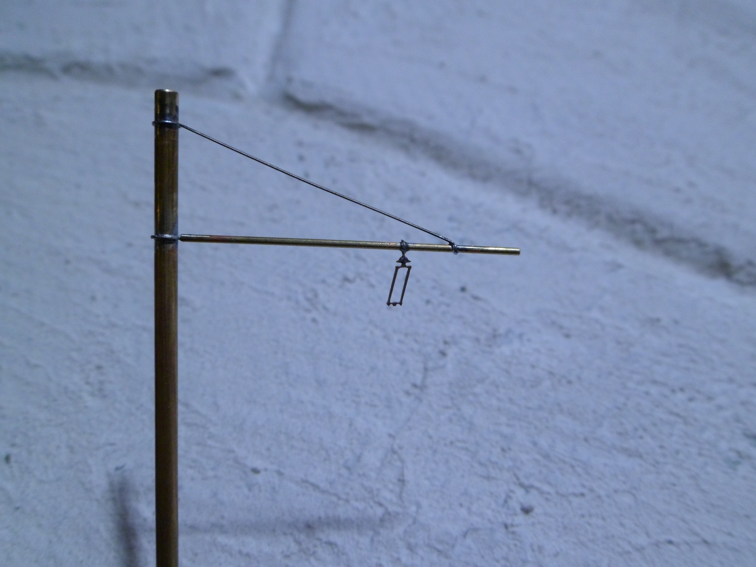

Příspěvekod michal_d » čtv 15 pro, 2022 8:48 pm

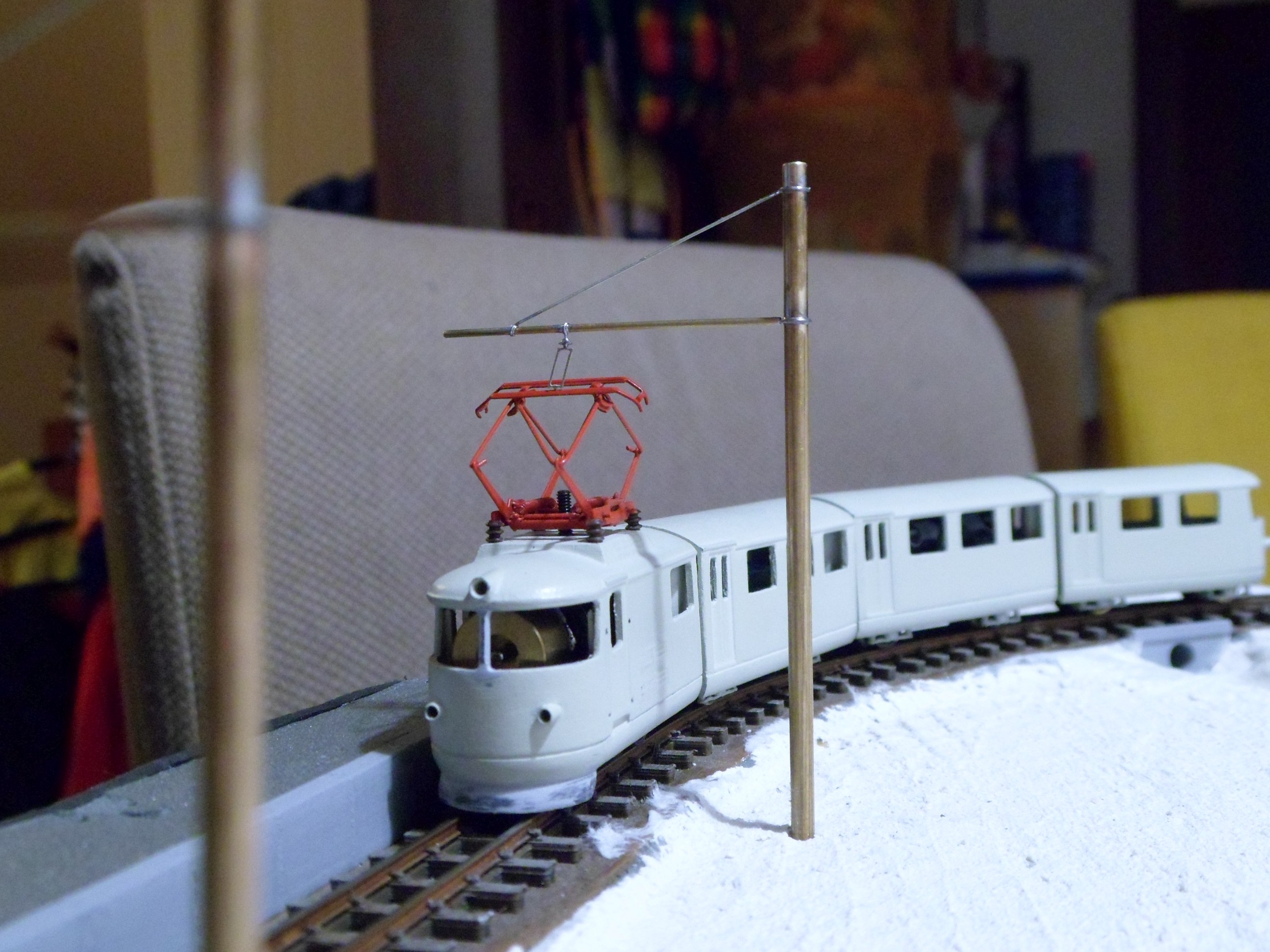

Dnes jen zkouška sloupů trakčního vedení. Myslím, že to půjde...

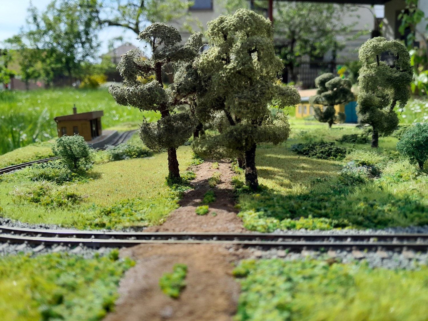

Příspěvekod michal_d » ned 29 led, 2023 9:37 pm

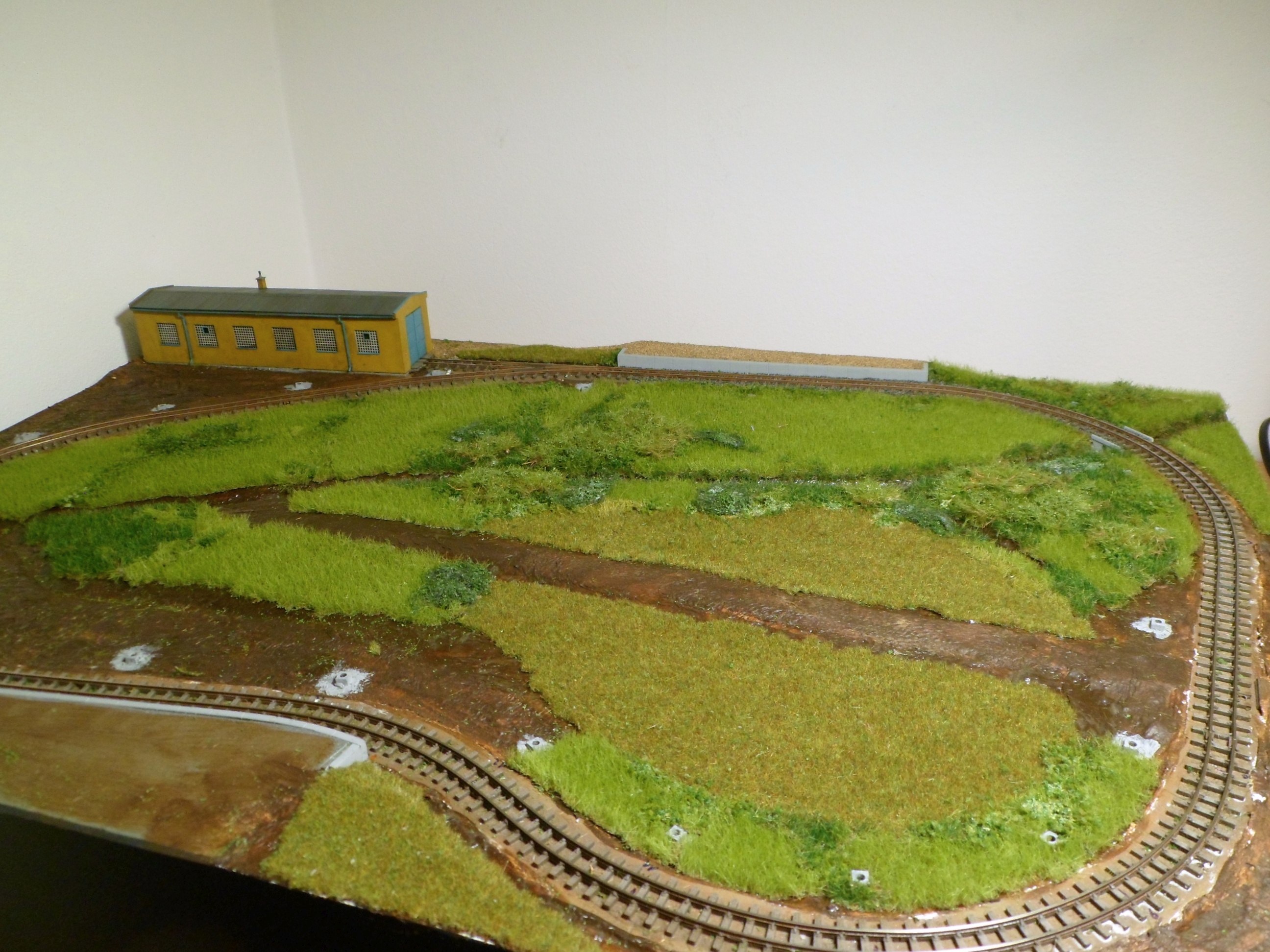

Pionýrka neusnula, začal jsem zelenit...

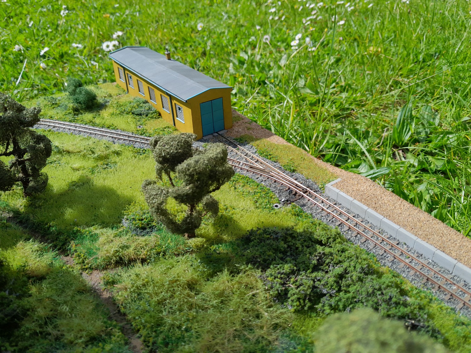

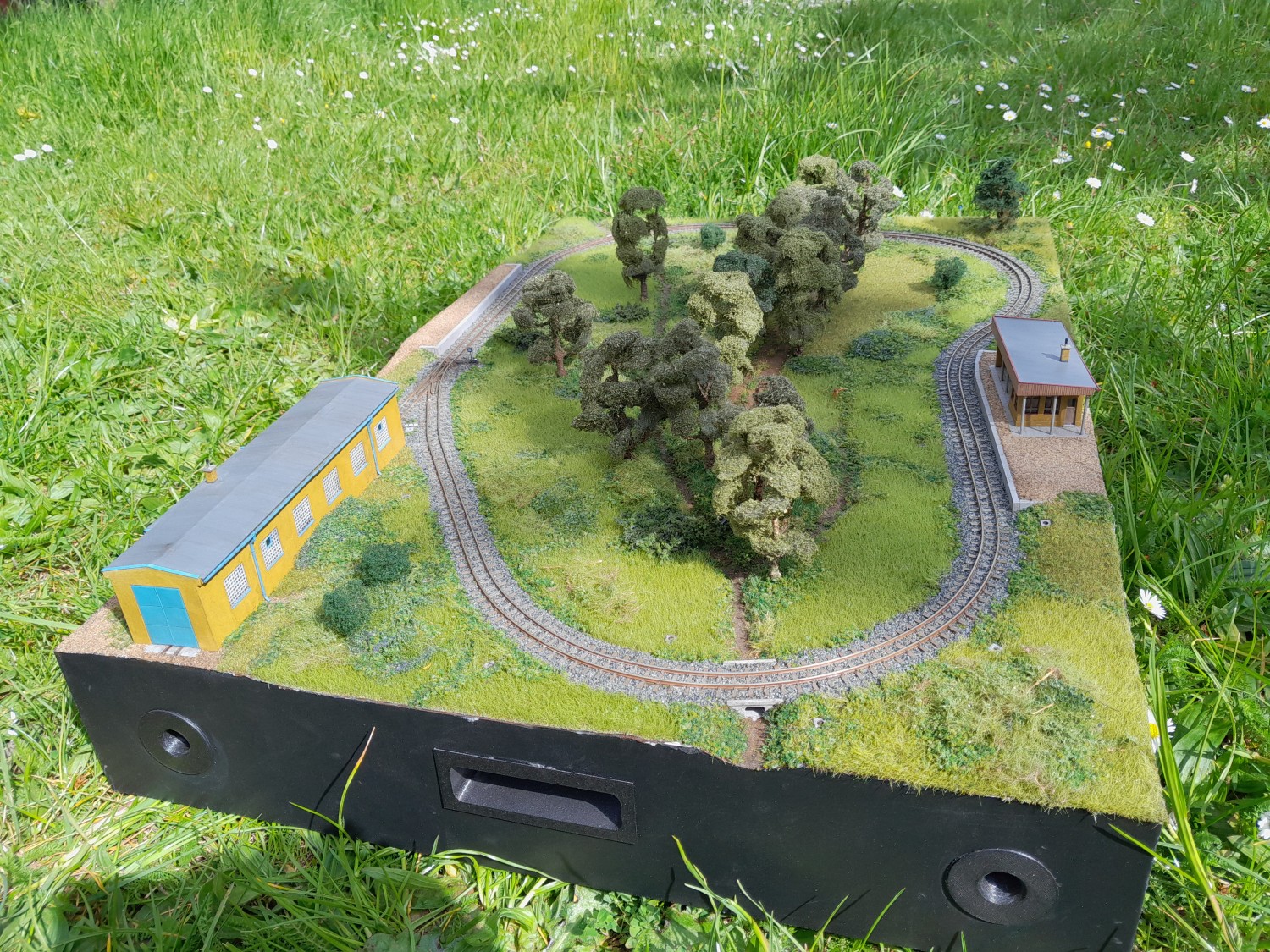

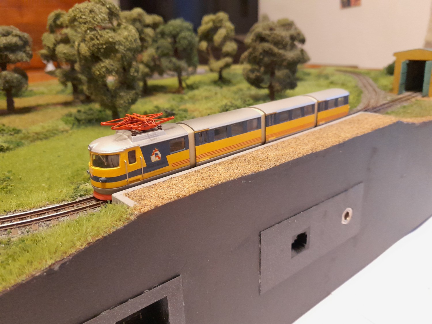

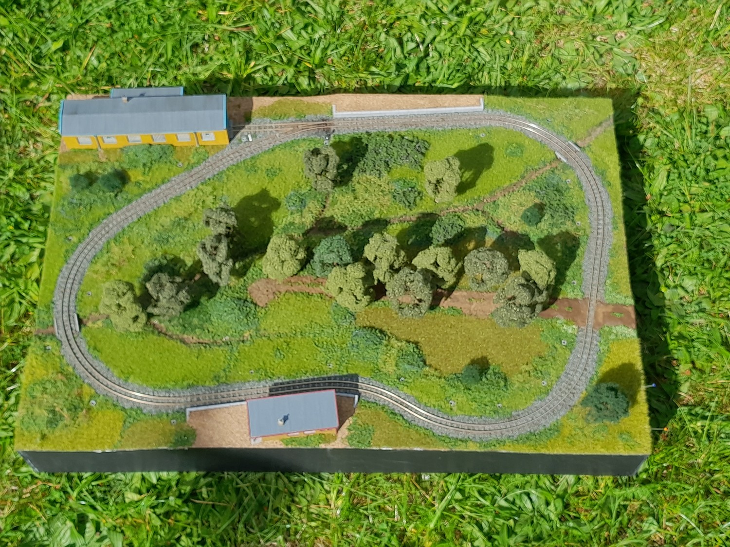

Příspěvekod michal_d » stř 01 kvě, 2024 3:43 pm

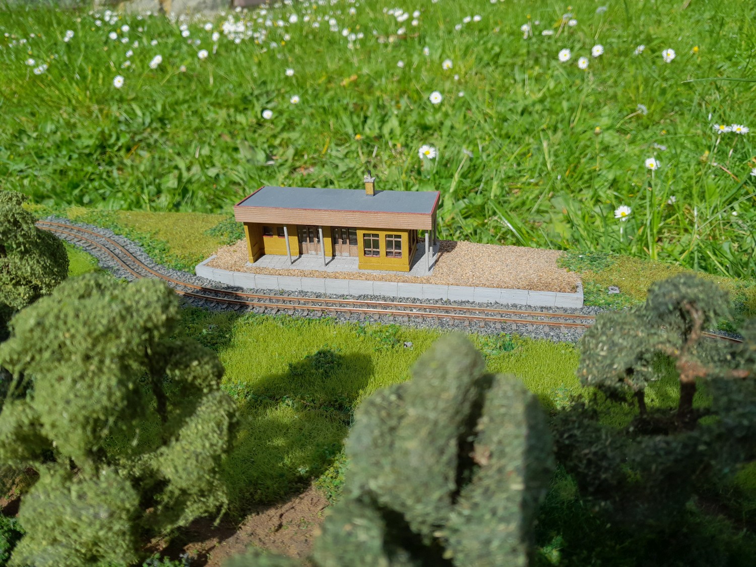

Pomalu se blížím do finále. Krajinu mám v podstatě hotovou, moje disciplína jsou spíš vozidla, tak mi to trvalo docela dlouho... Zbývají cedule na budovách, nějaké doplňky a pak už se pustím do trolejového vedení.

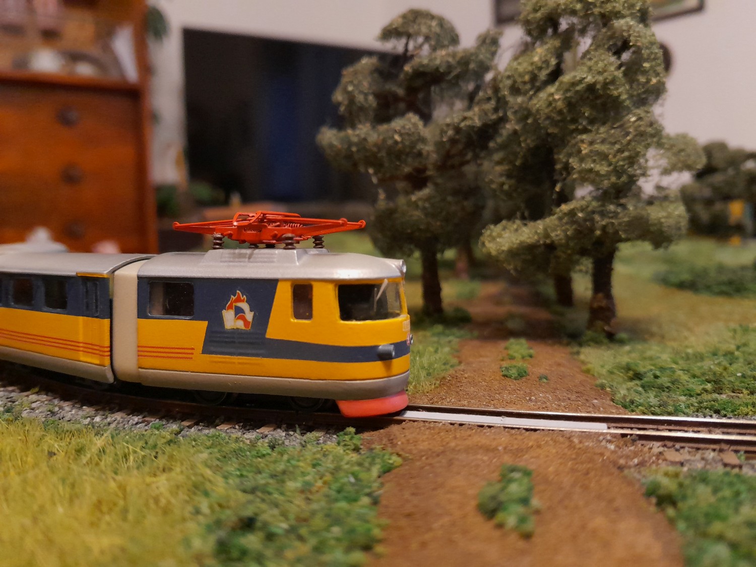

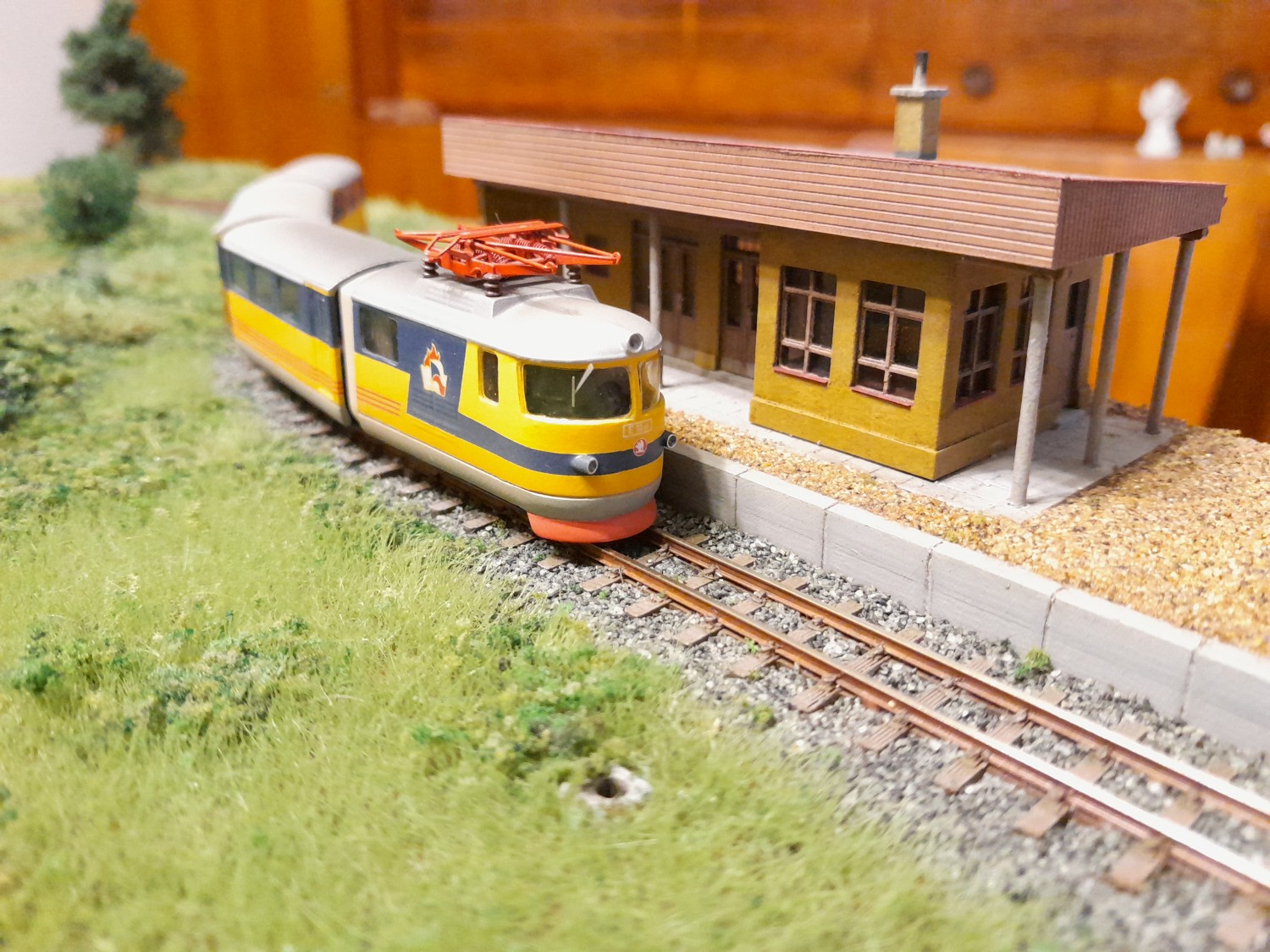

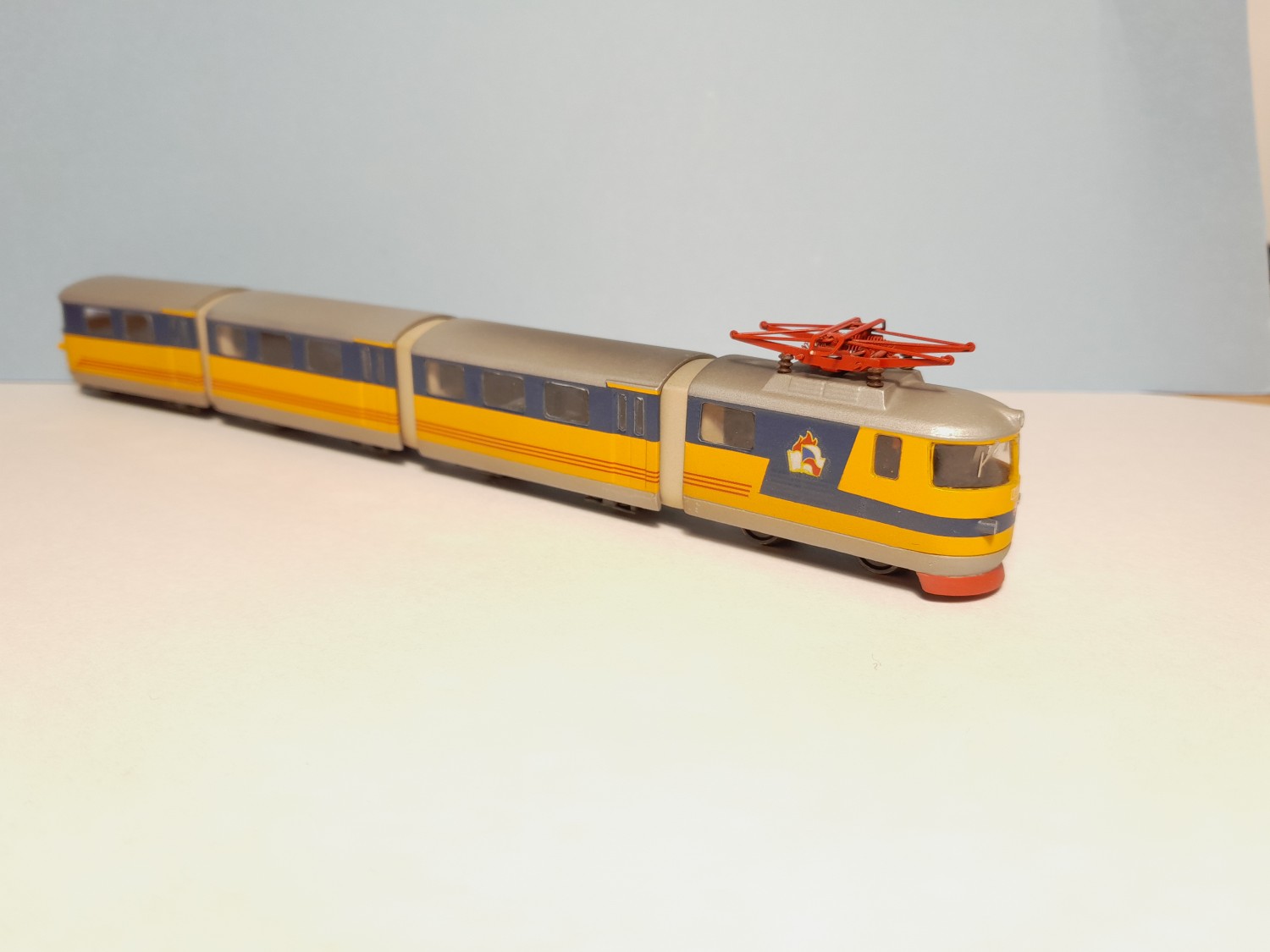

Příspěvekod michal_d » úte 14 kvě, 2024 8:20 pm

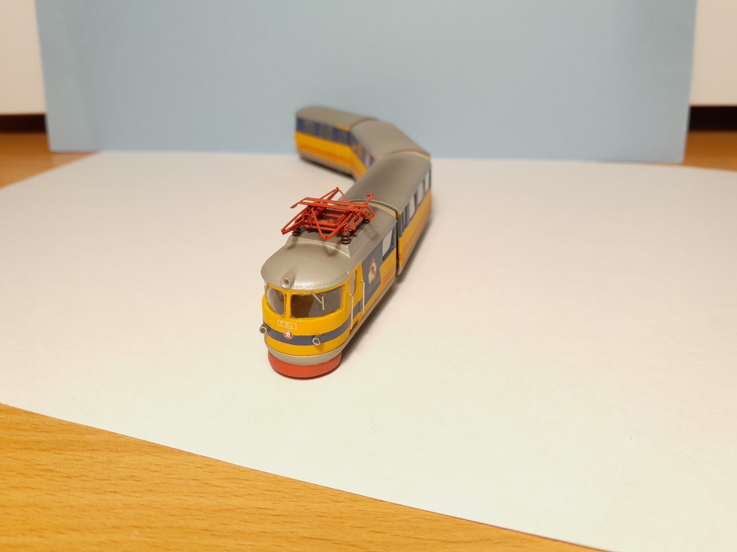

Dokončil (skoro bych chtěl napsat doničil) jsem jednotku E10. Stavbu jsem začal v době, kdy jediná pro mne dostupná moderní technologie byla FDM tiskárna. Celá jednotka je tedy z PLA a tím je daná jak úroveň detailů, tak tloušťka stěn a tvarová přesnost. Nic z toho jsem nepovažoval za důležité dokud jsem nezačal se zasklíváním. Jednotlivě vyřezávaná okna nejsou nic pro mě a s hrůzou jsem si zavzpomínal, jak se před 15 lety zasklívaly odlitkové mašiny. Moře práce, hlavně s panoramatickými okny, a hnusný výsledek. Chvíli jsem dokonce uvažoval, že celou stavbu začnu znova za využití SLA tisku a leptů... ale třeba někdy jindy. Nakonec jsem rád, že mám jednotku hotovou a v provozu se nedostatky ztratí...

Příspěvekod michal_d » stř 15 kvě, 2024 5:37 pm
Kavka_ píše:Já v tom tedy nedostatky neshledávám :)
Takže už jen sloupy trakčníjho vedení a je celkem vzato hotovo...
Moc pěkné!
Nedostatky se na fotkách trochu ztratí, naživo je to horší, ale i tak mám z jednotky fakt radost.
Kromě sloupů bych rád zkusil natáhnout i trolejový drát a jezdit se zvednutým sběračem. Co jsem před časem dělal pokusy na stole, tak přítlak sběrače docela zlepšuje sběr proudu. Ona ta jednotka je děsně lehká. Dnes už bych nezvolil pohon v hnacím článku, ale ve druhém, bylo by víc místa na zátěž a větší rozvor by trochu vylepšil chodové vlastnosti. Interiér tam stejně není, neb v jednom článku je power pack a stejně není dovnitř skoro vidět...
