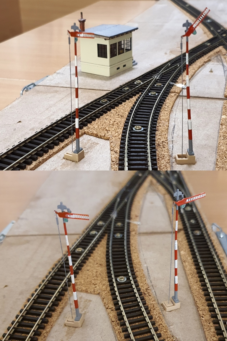

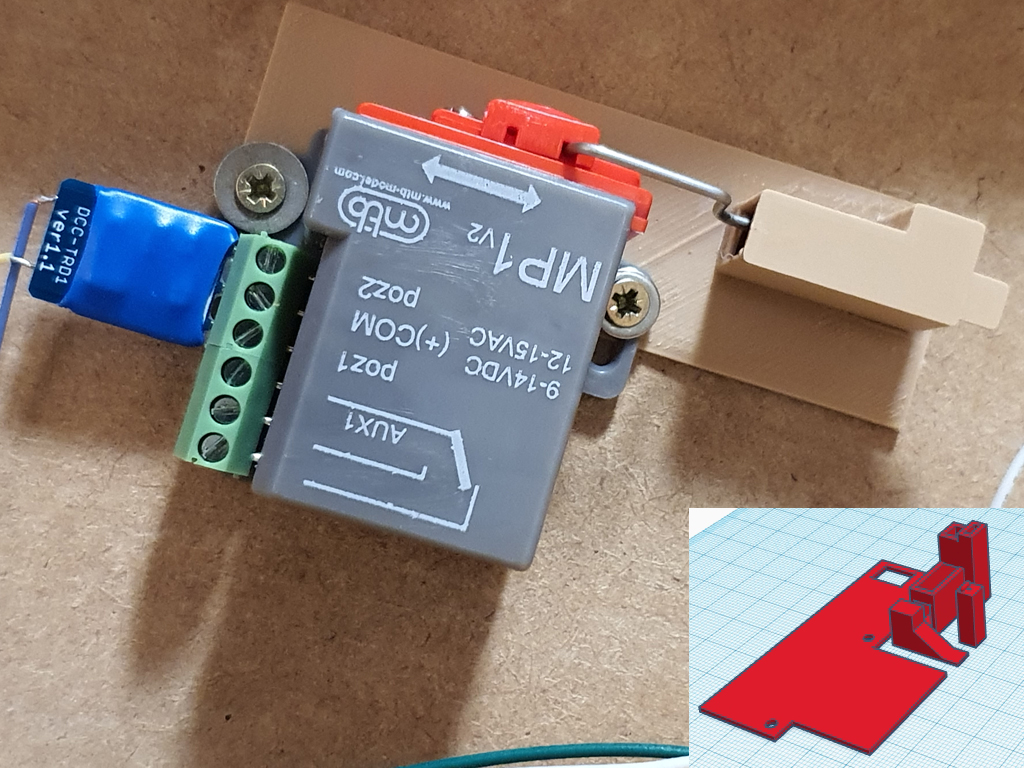

Během posledních dní jsem osadil na panel mechanická návěstidla v souladu s Milanovým plánkem s pohonem vlastní výroby pomocí přestavníku MP1 - hledal jsem placatou variantu pohonu, aby se vešla do "podpalubí" (cca 2,3 cm).
Jedno z návěstidel má poněkud nakřivo patku, tak asi využiji možnosti opravy novým, lehce upraveným výtiskem. Dost možná bude třeba návěstidlo blíže zadní koleje posunout blíže k výhybce, aby se vešlo ke zdi/kulise.

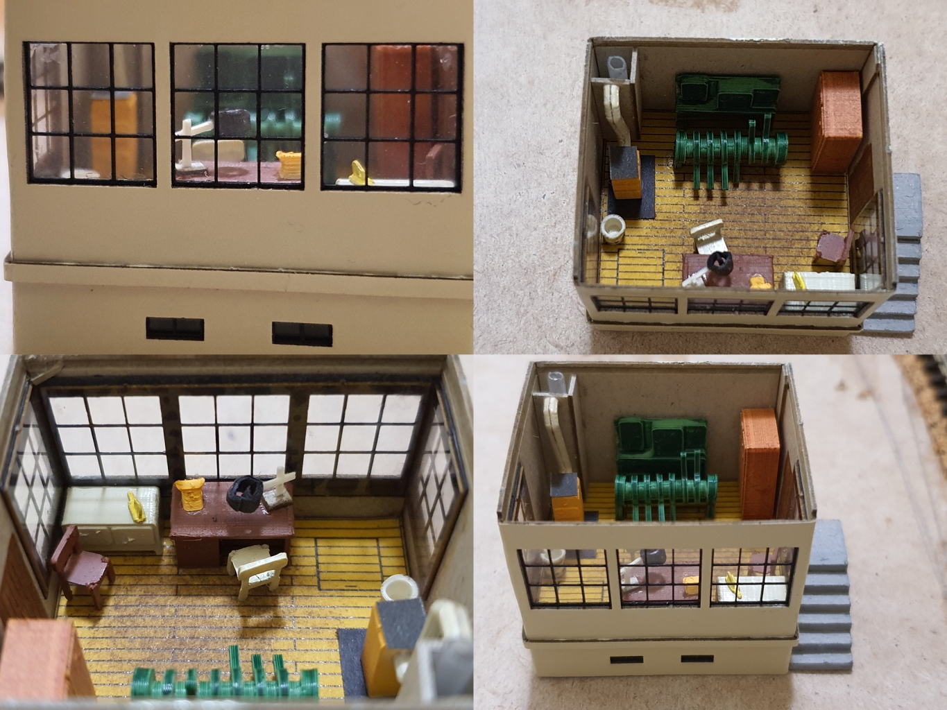

Pro roli stavědla mám rozpracovanou stavebnici St. Bylnice od pana Vykročila. Do něj jsem v rámci jarní stavby "do šuplíku" vytvořil v náznaku odpovídající interiér, aby uvnitř "něco" bylo.
V tomto okamžiku jsem začal pochybovat, že nastoupená cesta je tou pravou - přijde mi, že terén osazený průmyslovými budovami, mosty a nadjezdy se začíná opticky zmenšovat, říkám si, zda se nevrátit k romantické krajinářské variantě, jak ji načrtl Milan... Nebo ony průmyslové budovy zmenšit a naporcovat... uvidíme.

To teda smekám. Na takhle malém projektu návěstidla a interiér v budovách....

:shock: :shock: :shock: stavědlo parádní!!

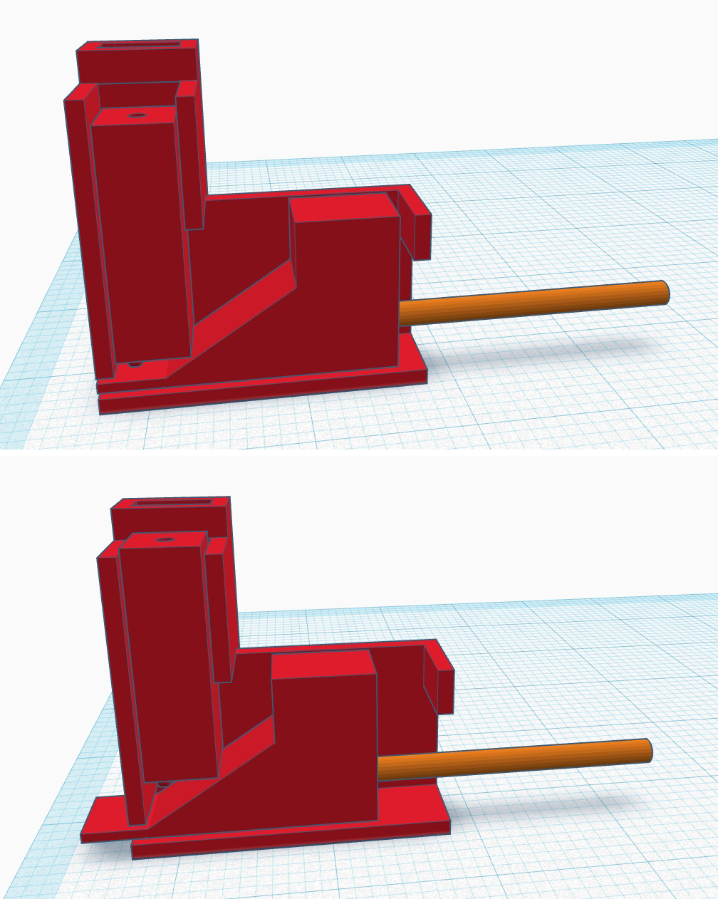

asi mi něco uniká, jaký je fígl s MP1, které staví horizontálně a pohon návěstidla je přitom vertikální?

:) V řezu to vypadá asi takto:
Táhlo sune klínek pod sloupek, který na něj dosedá - nahoru ho tlačí, dolů padá sám, když klínek ustoupí...

Vidím, že pzákladní principy fyziky jsou uplatňovány i na kolejišti.
O to víc je to sympatické :-).

...a přitom by stačila obyčejná úhlová páka. Třeba ta od serva...

Když jsem potřeboval nejnižší pohon přestavníků, vycházel jsem z rozměru výšky serva. 12mm. Tuto výšku mají taky moje přestavníky celkově.

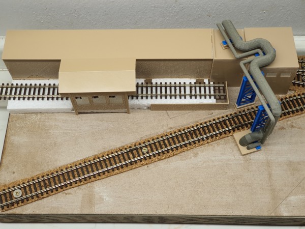

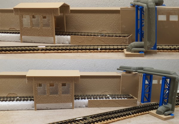

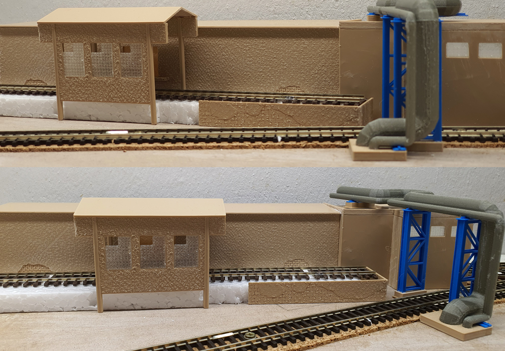

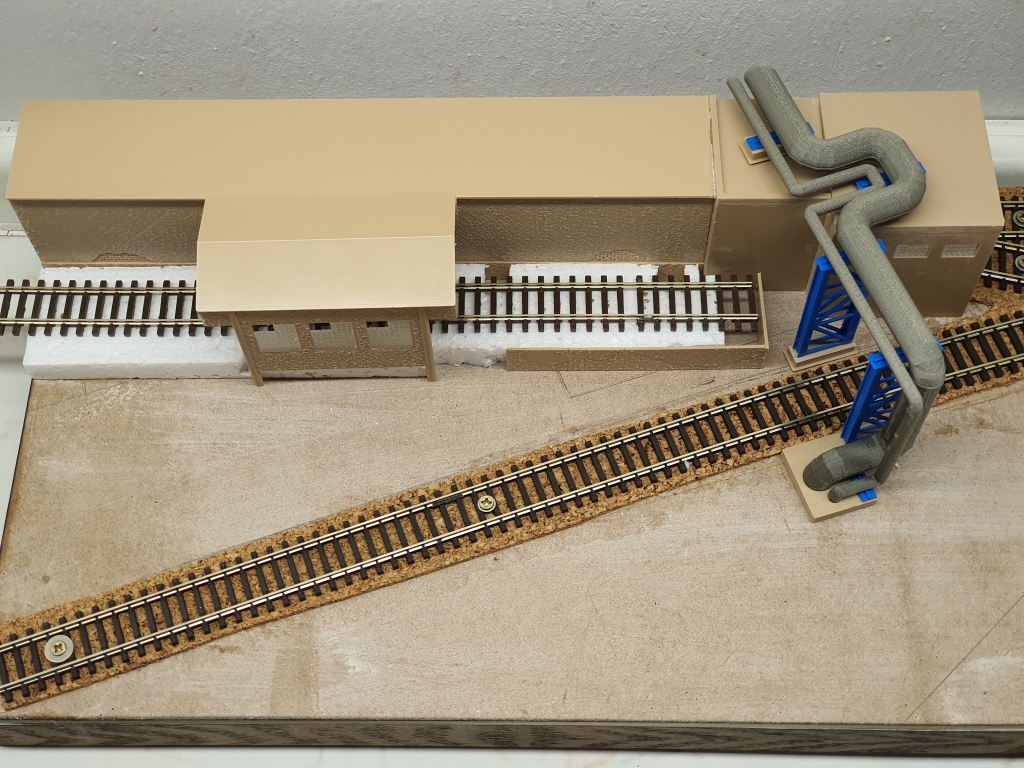

Tak zatím to vypadá, že se na levé straně usídlí sklad s vlečkou (čerpal jsem a nechal se volně inspirovat článkem na mojett.cz o vlečkách /silo Kouřim/):
Budova skladu bude potažená částečně opadaným vlnitým plechem, vlečka vedoucí zleva bude zakončena nějakým jednoduchým šturcem. Terén se směrem k zastávce bude svažovat.
Odjezd ze zastávky bude za parovodem doprava stínit svah s opěrnou zdí a bujnou vegetací. Ze stejného svahu pak vyjde pilíř mostu, který bude stínit pohled na výjezd z křížení na opačnou stranu.

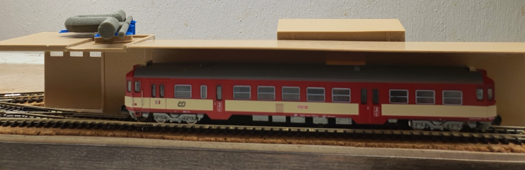

Přidávám pohled ještě z druhé strany do zákulisí, kde budova skladu poskytne bezpečný úkryt i dlouhému motorovému vozu a zároveň se do útrob za stavbu ustupující do popředí vejde skoro celá výměna...
Samozřejmě je to vše mimo NEM - prostě beru nejhorší možné vozidlo a na něm zkouším, co si ještě mohu dovolit. Zkušenosti z předchozích projektů říkají, že celkem dost...
Ještě se vrátím k návěstem - pohon s MP1 jsem byvše DCC tutan volil jako nejodolnější řešení a zároveň jsem hledal variantu, která bude snadno rozebíratelná - počítám, že pro přepravu dám návěsti do ochranného pouzdra... zde stačí návěst vysunout i s vahadlem vzhůru a stejně pak vložit zpět na místo...

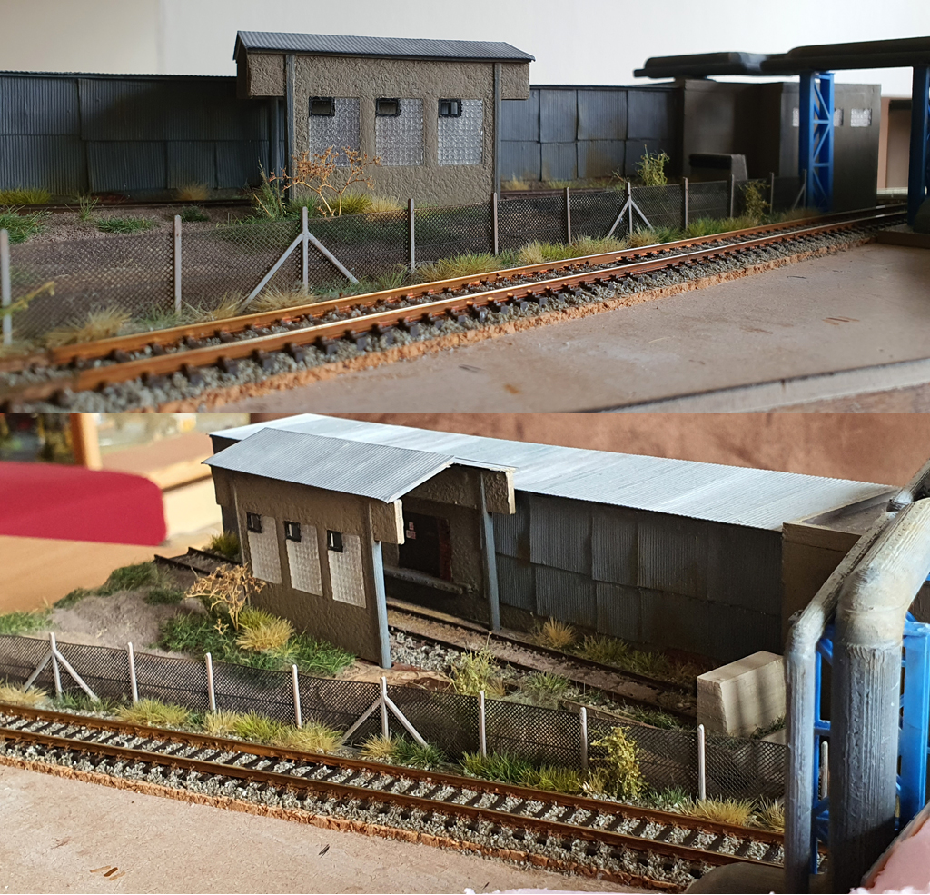

Po delší době zase nějaký ten prezentovatelný posun vpřed. Levá strana dostává už pozvolna výslednou fazonu, jakkoli chybí stále spousta drobností a špíny (a ok, ještě také samotná zastávka :)):

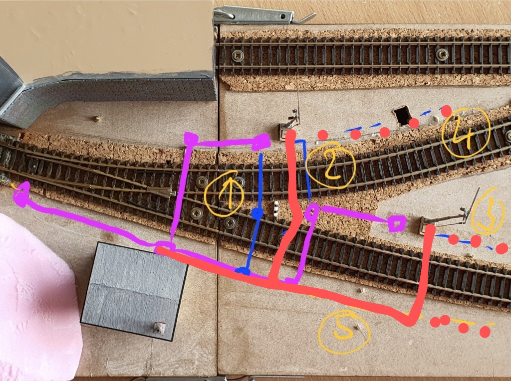

Na opačné straně panelu jsem posunul horní návěstidlo, v původní poloze bylo v kolizi s vedle stojící stěnou. Pak tápu s podobou lanovodů. Na obrázku níže je růžovou barvou trasa k jednotlivým návěstidlům a výměně, kam bych je tak na první dobrou dal. Nemám ale tušení, zda je lze vést takto přes výhybku, nebo zda musím o kus dál (1) nebo (2) /tady nevím, je vůbec konstrukčně přípustné změnit směr vedení lanovodu na opačný?/. Dále netuším, zda musím vést lana dál jako že k předvěstem (3) a (4) - přijde mi, že ano /doleva povedu lana k poslednímu pomyslnému návěstidlu před mostem/. No a pak ještě otázka k lanovodům k chráněnému přejezdu /ať už pomyslnému či skutečnému/ (5) - zda by vedla takto, nebo by se sdružila s trasou lanovodu k předvěsti (3), především jak se řeší v takovém případě kolize s nástupištěm, které bude pod spodní kolejí...

Dratovody bych udělal ještě trochu jinak, ale nejsem přímo odborník.
