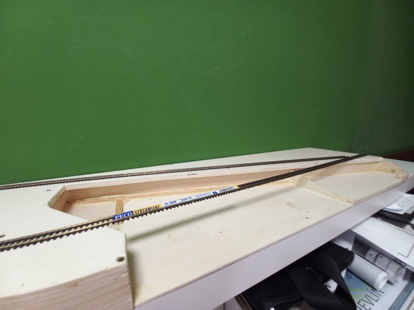

N-provozní "dio" motiv vlečky a odbočky,segmenty 235x75x25cm
Re: N-provozní "dio" motiv vlečky a odbočky 140x25cm

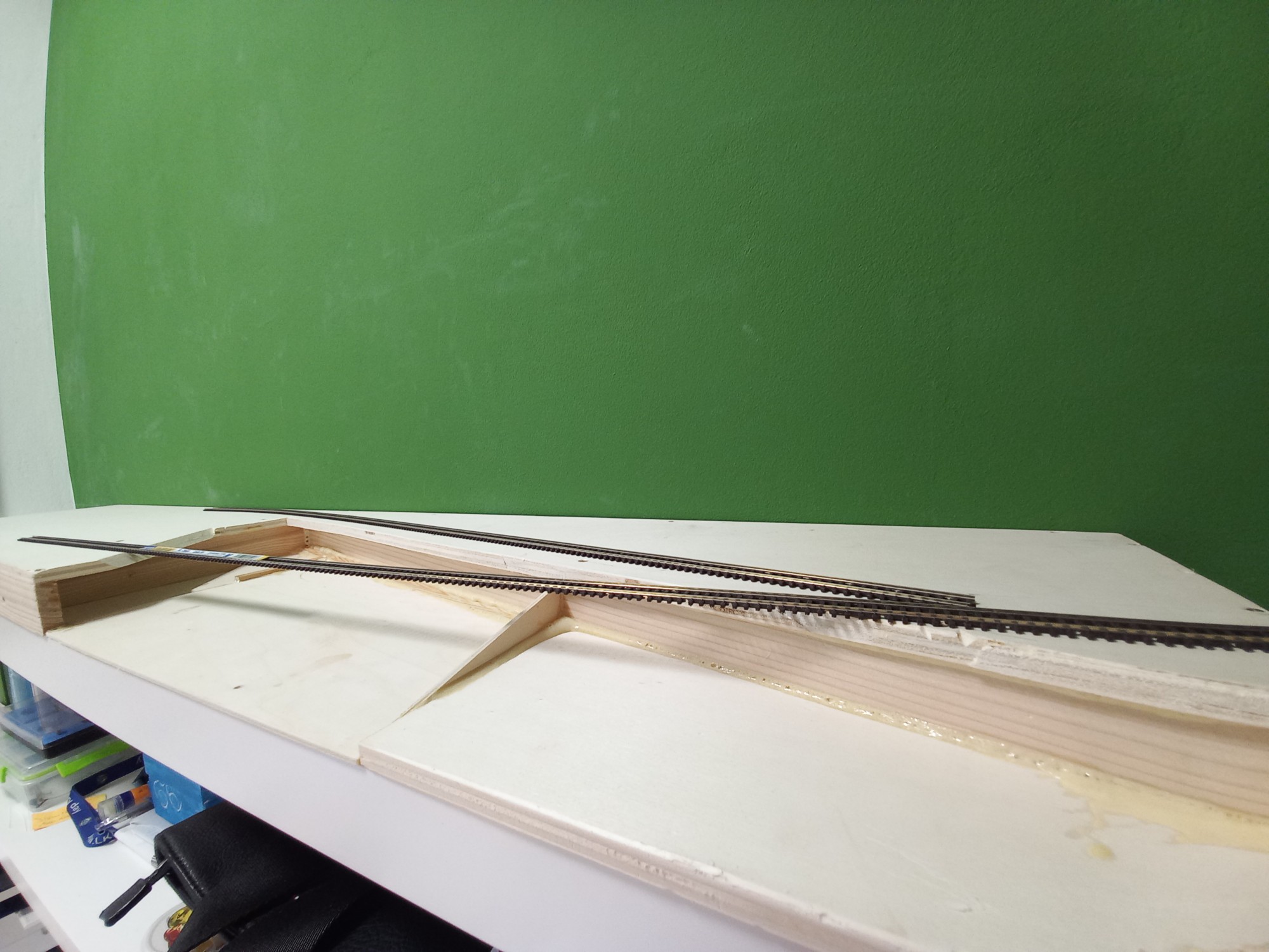

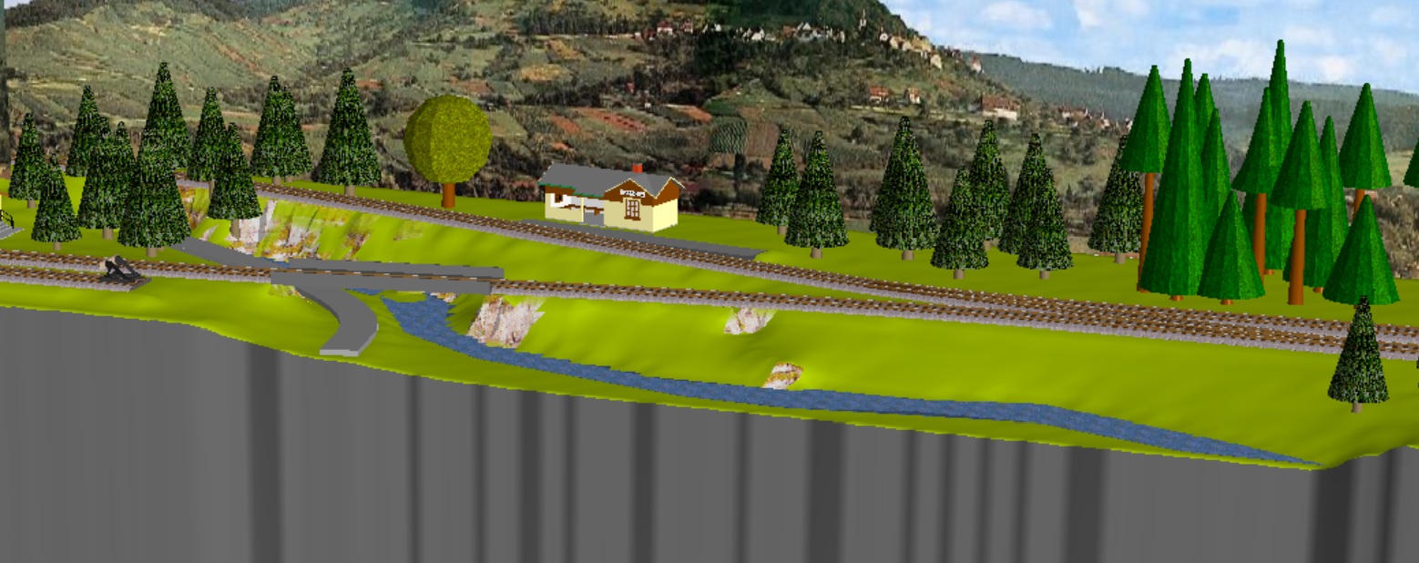

Segment prošel úpravou, kostra se dá považovat za hotovou. Ve vyřezané části bude nějaká voda, cesta pod mostem a celkově terén zde půjde k přední hraně. níže. Voda bude odzadu dopředu a oddělí opticky i více tratě od sebe. Tuto část jsem v pojetí terénu trochu přehodnotil, viz. obrázek.
Položené koleje nahrubo pro představu, zatím vše tak nějak vychází s plánem. 8)

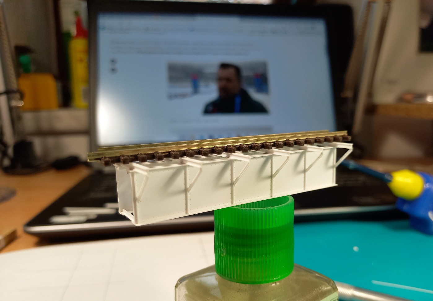

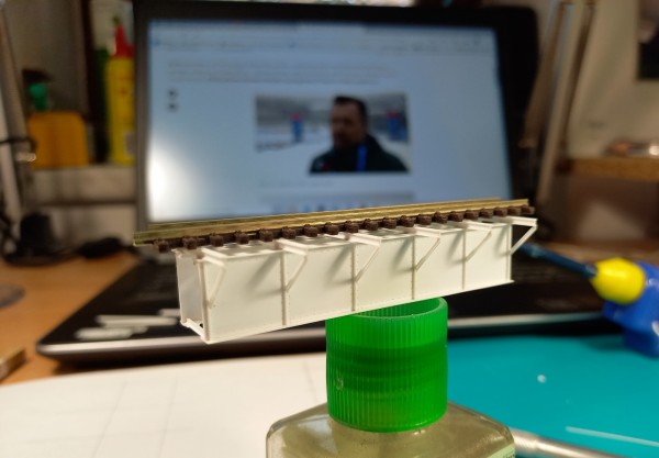

Abych mohl dokončit pokládku kolejí, bylo třeba udělat most. Verzi příhradoviny jsem odložil na další :D Most bude ze dvou oddělených kusů s prostrednim pilířem. Toto je ten kratší, necelých 10cm. Slepeno z různých profilů evergreen. Výška plného nosníku je 13mm, kolej jen položena, bude zapuštěna o výšku pražců níže.
jednoduchý přípravek při lepení šikmých podpěr
zatím bez zábradlí, to dodělám až po instalaci, aby se neulámalo .....

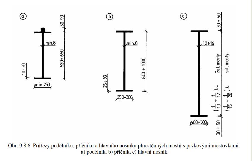

Nechci ti moc kazit nadšení, ale uvádí se, že u plnostěnných konstrukcí má být výška hlavního nosníku podle zatížení mostu 1/10 až 1/12 délky nosníku.
(Zdroj obrázku: https://vladimirsuchanek.upce.cz/files/ ... cast_2.pdf)

No a představ si, že já ve skutečnosti naměřil u mostu s délkou necelých 6 m, ten nosník o výšce 1,4 m :lol: Moje díly budou mít ve skutečnosti tento 13m a ten druhý 16 m. Nosník mám 2m a 8 cm, což je asi více než pán ve své práci uvádí, ale tak nějak mě to..... 8)
Holt tenhle je echt festovní :mrgreen:
