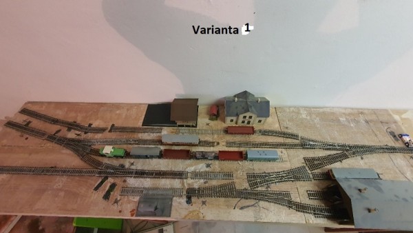

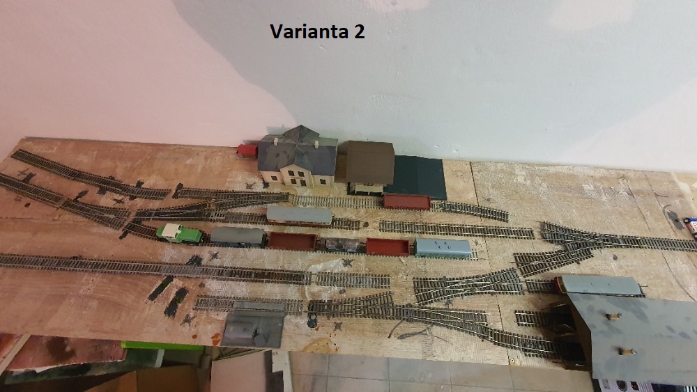

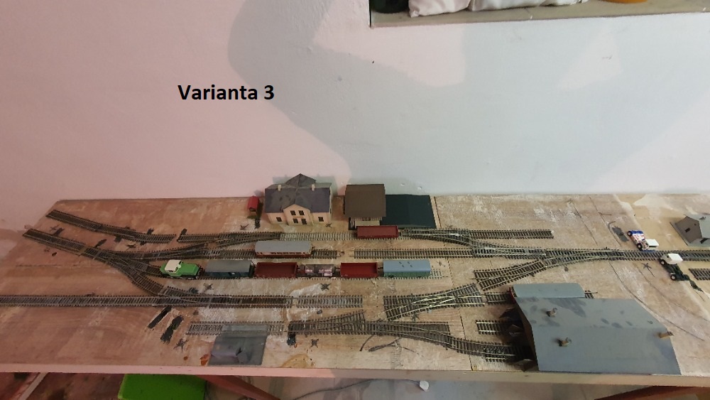

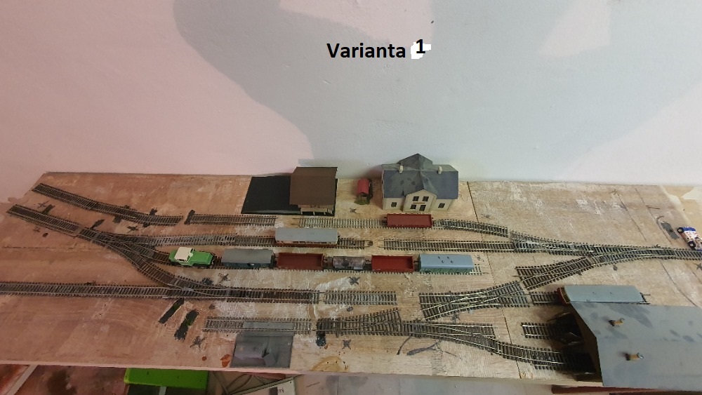

Tak že kolegové.. jdu objednávat nějaké drobnosti aby mohla stavba začít v plné parádě.. jen ještě požádám o pomoc ohledně toho návrhu. Svého favorita mám, ale rád bych znal názor i od vás ostatních,neb více hlav,více nápadů.
Varianty jsou 3, žádné jiné.
Ve stanici bude použito společné, odjezdové návěstidlo ( mechanika ) , za zhlavím bude nechráněný přejezd,pak odbočka na dva směry. Vjezd do stanice bude kryt rovněž mechanikou, ale jen jednou z přímé koleje. Na odbočnou trať vzhledem ke krátkému úseku od vexle k tunelu resp opačně, jej dávat nebudu.
Nějaké připomínky jsou velice vítány.
P.S můj tip je varianta 3 se třemi dopravními a manipulační kolejí u st.budovy.

Chápu, že píšeš, že již nejsou další varianty, já bych ale přece jen zvážil vypuštění nějaké koleje, aby se to trochu zúžilo. Působí to dost bachratě a jak VB, tak výtopnu máš úplně nakraji.
Jinak z těchto variant asi ta trojka, spladiště posunout do šturcu a VB trochu vpravo.

Vašku. Za mě asi dvojka. Ty ostatní stanice mi přijdou na tu délku, takové "tučné" :D :D . Segment máš široký dost. Co to řešit ve stylu Zlamalíkova kolejiště na okně, kde stanice je hubená dvoukolejná s vlečkou za VB + něco k tomu. Výtopna apod. :wink: Apropo. Ve 3. díle Milanový plánků kolejišť je v sekci kazetových, jedna moc pěkná úvraťová stanice i s výtopnou. Pokud tu knihu nemáš, pošlu ti zítra foto. Ať se daří.

jj, souhlsím, opticky z těchto vypadá nejlíp 2 - je vizuálně nejštíhlejší, což je nejhezčí

Je nutný tam mít tu velkou dvoukolejnou remízu a angličana? V takhle malé stanici mi to fakt nesedí, angličana by tam nikdo nezaplatil. Máme v česku tolik pěkných opravdu malých úvraťových stanic, nebylo by lepší se inspirovat tam? (Žleby, Liteň, Klobouky u Brna, větší jsou třeba Zásmuky. - jestli je něco StEG jako tvoje budova si teď nevzpomenu, ale snad jo?)

Díky vám za ohlasy.. máte pravdu, je to na hloubce 50cm moc "naňahňaný" jsem si tohoto nedostatku vědom, leč se nechci držet žádné předlohy ( dříve jsem dělal modul Žlebů - nebyl čas na dostavbu a tak byly žleby rozebrány, asi to byla chyba že jsem to nedodělal )
Co se budov týče.. po různu jsem sehnal spoustu věcí, které se teď jen válí ve skříni a proto jsem se rozhodl použít je. Staniční budova tam původně měla být jiná, ale přeci jen jsem si řekl, že ten materiál,co doma je, zužitkuji než abych ho dával do popelnice nebo dal na modelbazar za mrzké peníze a pak ještě poslouchal ( nééé a nešlo by o 50kč méně :) ) - je to třeba ta výtopna.. Jsou to věci co by prostě jen dalších 10 let byly nepoužité a kousek od toho aby letěly do popelnice neb doba a vývoj věcí jde stále dopředu.
Co se toho námětu samotného týče. I v takto malé staničce mělo, resp musí být provozně živo. proto bylo myšleno křižování Osobních vlaků, pak doba posunu, než se sjedou další Os vlaky.. do toho např pár Pn se dřevem ( stačí 3x ložený Eas ) však např.na Ramzovou také nejezdí Pn s 10vozy..
Každopádně, ještě zkusím něco málo vymyslet, vím že to myslíte dobře..
