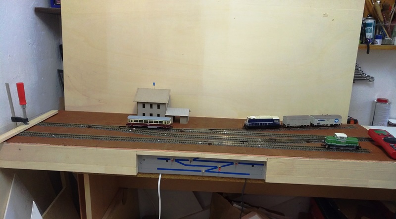

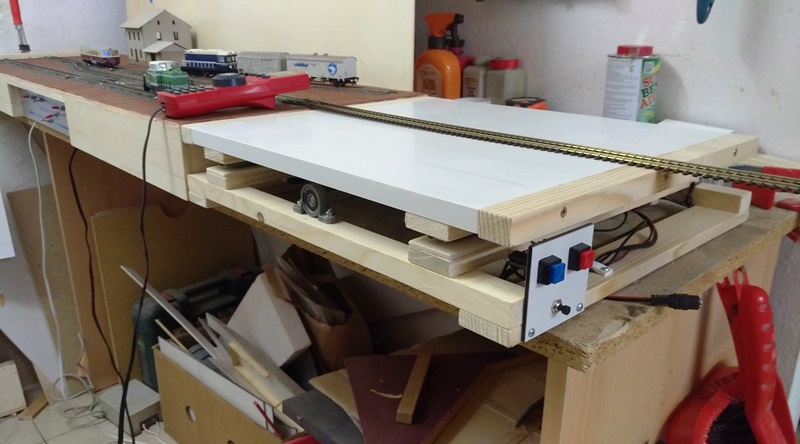

Příspěvekod hank61 » ned 26 pro, 2021 3:36 pm

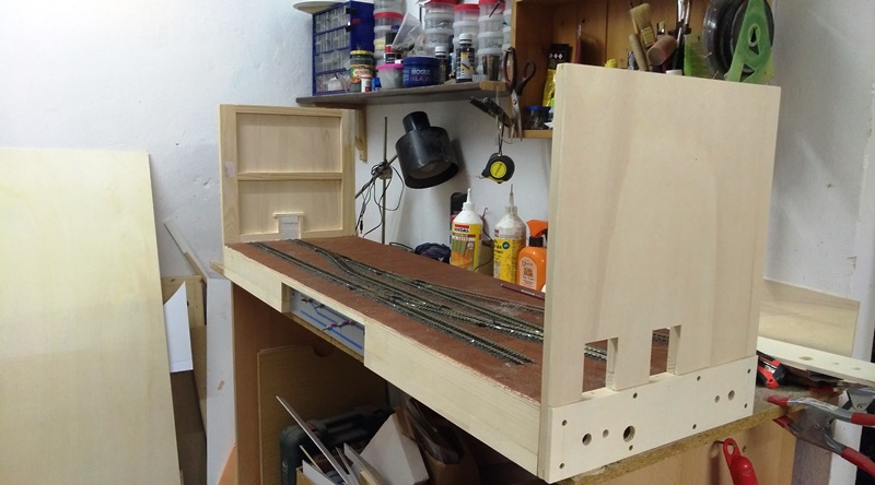

Malý progres tohoto mini v bedně :D Pro vyzkoušení jsem udělal provizorní ovládací panel a zapojil přestavníky. Takže výhybky již fungují a mašiny jezdí :D Dále je již funkční 5-ti kolejná přesuvna, která je zatím bez kolejí. Ty na ni nainstaluji, až budu mít hotová a spasovaná čela obou segmentů z překližky 8mm, kterou snad koupím zítra v OBI. Přesuvna bude mít tzv. duální ovládání, a to jak na hlavním ovládacím panelu viditelné části, tak i na samotné přesuvně z boku, které již funguje. Je řízená Arduinem. Krásné sváteční dny všem :wink:

Příspěvekod hopeter » ned 26 pro, 2021 4:09 pm
Trošku si to šetři , nebo na Silvestra budeš muset začít další projekt.... :mrgreen:
Ještě takové popíchnutí. Co udělat druhou přesuvnu nebo točnu pro celý vlak na protější straně ? :wink:

Re: Mini kolejiště H0 ve skříňce
Příspěvekod hank61 » ned 26 pro, 2021 4:26 pm
hopeter píše:Trošku si to šetři , nebo na Silvestra budeš muset začít další projekt.... :mrgreen:
Honzo. To mě při plánování také napadlo, ale vycházelo by to prostorově podstatně větší. Plánoval jsem takhle Hostomice, ale nakonec z toho vyšlo tohle. No třeba příště :wink:
Příspěvekod hank61 » pon 27 pro, 2021 5:22 pm
hank61 píše:
Tak nakonec musím popřít můj předchozí příspěvek. Tvoje popíchnutí jsem přehodnotil a na bok bedny u koncového zhlaví jsem připravil průjezd na případnou mini přesuvnu, nebo jenom kus koleje na desce pro motorový vůz. Ta pro provoz může, ale také nemusí být instalovaná. Podle nálady :wink: Díky za ten popich :D

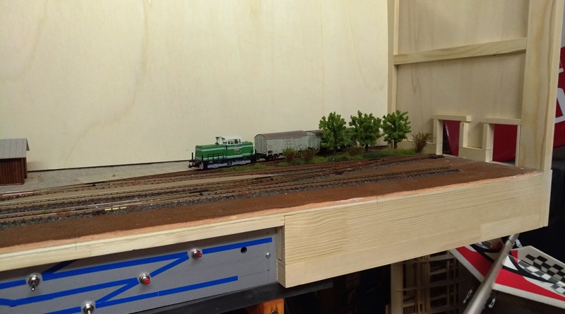

Příspěvekod hopeter » pon 27 pro, 2021 6:49 pm
Díky za ten popich
Rádo se stalo , jenom neumím tak hezky druhému přidávat práci jako moje manželka... :mrgreen:
Možná klame ta fotka ale není ta bedna zbytečně vysoká ?
Příspěvky: 3060
Příspěvekod hank61 » pon 27 pro, 2021 6:57 pm
hopeter píše:
Díky za ten popich
Jo ta fotka dost klame. Celková výška je 450mm. Spodní lišta bude 90mm, horní počítám 60mm, tak průhled bude vysoký 300mm, což je dle mého a simulace, kterou jsem výšku testoval minimum. :wink:

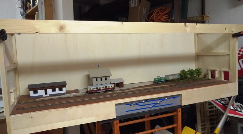

Příspěvekod jafobe » úte 28 pro, 2021 10:20 am
hank61 píše:
hopeter píše:
Tak ono dost klame i to že je to užší než vyšší. Kdyby se to vyfotilo i s vozidly, budovou (odhadem 2x výška průjezdného otvoru) a třeba nějakým vzrostlým listnatým stromem vedle nádražní budovy, tak aby tam zůstal aspoň kousek pro oblohu (aby to nevypadalo jako pohled do stanice metra) už to tak vysoký vypadat nebude.
Příspěvekod hank61 » úte 28 pro, 2021 11:31 am

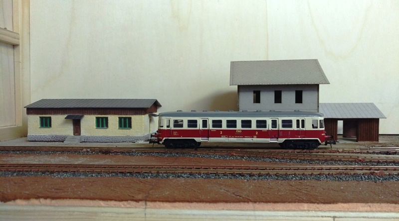

Příspěvekod hank61 » stř 29 pro, 2021 7:34 pm

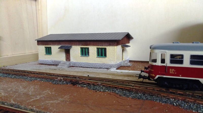

Malý pokrok na malém projektu. Dnes v OBI pro překližku na vnitřní stěny a horní desku. Začátek zeleně v pravém zadním rohu a stavba nádražní hospody se zahrádkou. Ta přední horní lať je jen pro představu. Finální krycí horní lišta z překližky bude o 20mm vyšší-směrem dolů. :wink:
Příspěvekod hopeter » stř 29 pro, 2021 9:13 pm
No hezky pokračuješ. :)
Nějak mě tam nesedí styl budovy té hospody. Nebylo by šikovnější něco takového ? https://www.itvlaky.cz/verejne-budovy--sluzby--firmy/h0-venkovsky-hostinec-krone-piko-61830/ Asi trochu menší ale dvoupatrová budova. https://www.itvlaky.cz/verejne-budovy--sluzby--firmy/h0-policejni-stanice-piko-61836/ i tohle by pasovalo na hospodu.
Samozřejmě jen navrhuju... :wink:
Příspěvky: 3060
Příspěvekod hank61 » stř 29 pro, 2021 10:12 pm
hopeter píše:No hezky pokračuješ. :)
Honzo. Ty budovy na které odkazuješ jsou pro tohle mini kolejiště a jeho téma moc velké. Tohle by měla být malá přízemní hospoda, která patrně vznikla z nějaké nízké stavby. Žádná velká klasika. Podobná byla a snad ještě je na nádraží v Zadní Třebáni, přilepená na výpravní budovu. Až se to kolem ní zazelená a doplním pozadí s krajinou, tak věřím, že to bude vypadat dobře. Ostatně předělat to mohu kdykoliv, v tom jsem dost dobrej :lol: :wink:

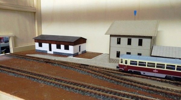

Příspěvekod hank61 » sob 01 led, 2022 2:27 pm

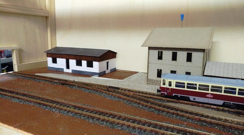

Moc toho za poslední dny nepřibylo. Jen nějaké drobnosti na budoucí nádražní hospůdce. Zatím je to ovšem stále polotovar :wink:
Hezký Nový rok všem :wink:
