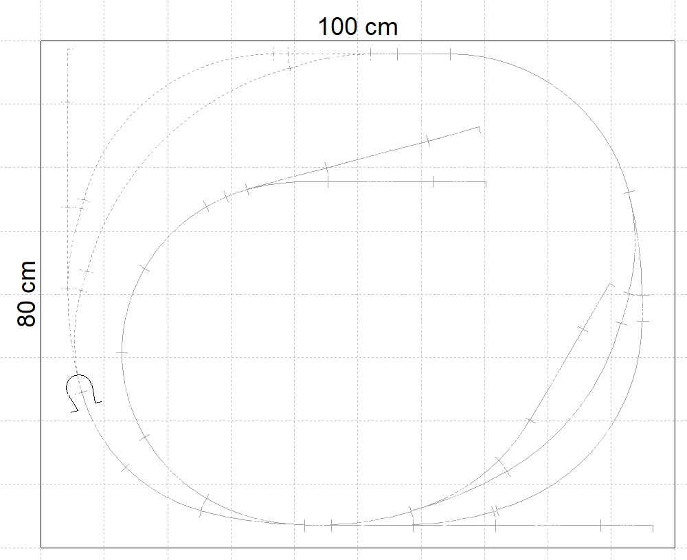

Příspěvekod Fox » pon 07 čer, 2021 9:04 am
Díky všem za názory a informace. V úvahách jsem se poněkud vrátil k základu původní předlohy.
- vlečka je napojena na levé zhlaví stanice, což je přirozenější
- ubrána jedna průjezdná kolej ve skryťáku, čímž se získá trocha plochy kolem zakončení vlečky navíc (Hopeter - dík za ideu :idea: )
- přidána jedna přímá kusá kolej ve skryťáku, možnost odstávky např. M152
- zrušena kolej s remízou, tím nepatrně prodloužena kolej k nákladišti u výpravní budovy
- přidána kusá vpravo dole (nakládka / nebo spíš zbrojení naftou jako je u Kameniček)
Koncept lomu / štěrkovny se v tomto případě moc nehodí, asi to vychází klasicky na nějakou "fabričku" jak je v původní Milanově předloze. Možná s kulisou i pivovar (a vlečka jako Stránčice <-> Velké Popovice)? Jinak na mně žádná Můza nesedá a nesedá... Ještě budu zvažovat, dumat, malovat. Prostor je daný stolkem, nechtěl bych to nechat někam vykukovat, tím by to ztratilo ono kouzlo TT (má to bejt Table Top :lol: ). Taky se to přesně na délku (100 cm) vejde na skříň , i když bude 20 cm vykukovat do pokoje (skříň má hloubku 60 cm, potvora...).

Příspěvekod hopeter » pon 07 čer, 2021 10:01 am
Ještě bych šáhnul do viditelné stanice. Horní zhlaví bych posunul o délku IBW výše. Sice to ubere kus volné tratě ale získáš delší staniční kolej. Hlavně zkus vložit přímé kousky kolejí na rozpojování.
Skládkovou kolej bych stočil více do středu panelu aby konec vyšel dále od výhybky. Delší oblouk , kratší rovný úsek. Předpokládám staniční budovu u dolního zhlaví tak vlastní skládková plocha bude až na konci koleje.
Dole bych výhybky posunul k sobě. Tím získáš buď delší koleje ve stanici nebo dostaneš vlečku kus dál od SN.
Kusá kolej vpravo dole mě připadá na tak malou stanici navíc , opět bys získal delší staniční kolej.
S geometrií kolejiva ve stanici bych nezápasil , flexi kolej to vyřeší. :wink:

Příspěvekod Fox » pon 07 čer, 2021 10:21 am
Ahoj, ano pohraju si s tím ještě pořádně. Samozřejmě to bude z flexi, ani se nesnažím to posládat z kusovek. Např. oblouk od pravého zhlaví má R293 atd.
Dolní výhybky: vložená kolej a oba kousky přímé koleje u výhybek dají právě tak 50mm na přejezd (dle Milana). Ještě by šel přejezd vést víc vlevo před tunelem, za výhybkou, přes širou trať i vlečku. Ještě také promyslet odvodnění, propustky, potok, rybníček?? Bude ještě hodně malování...
