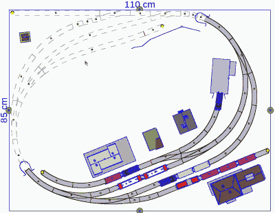

Hmm zapracováno :-)
děkuji pánové
To už začíná vypadat jako Plán pro realizaci :-)
se štítem, nebo na něm.

Re: MIni TT kolejiště 85x110
Příspěvekod Ivan » stř 03 bře, 2021 10:50 am
Zlámalík píše:
Ivan píše:Myslím, že posun pravého zhlaví do zatáčky...
Do OBLOUKU, Ivane, do OBLOUKU! :D
A no joo, furt :mrgreen: Přitom tohle s mi moc nestává, ale když mi to kolem lezou a řvou děti...
Sniper, mne se poslední návrh líbí :) , potřebu remízy hápu, taky jsem si ji tam narval. Takové jsou prostě mini projekty, o kompromisech a hlavně o tom, co se nám líbí :wink:
Ještě k remíze, vyber nějakou menší. když s přístavkem, tak ho dej na stranu od kolejí. Chtělo by to před vrata krátkou rovinku, ať se dovnitř nevjíždí úplným omloukem. To doladíš při stavbě, můžeš oblouk za výhybkou udělat i o něco strmější, nebál bych se R290, vyzkoušej jen že ti to projede vozový park. Ta horní kolej ve skryťáku je také dost na kraji rámu, ale s tím si poradíš. Budeš stavět z flexi nebo kusovek? Můžeš to i kombinovat...
Prohodil bych výpravní budovu a sklad dal ke šturcu vlevo.

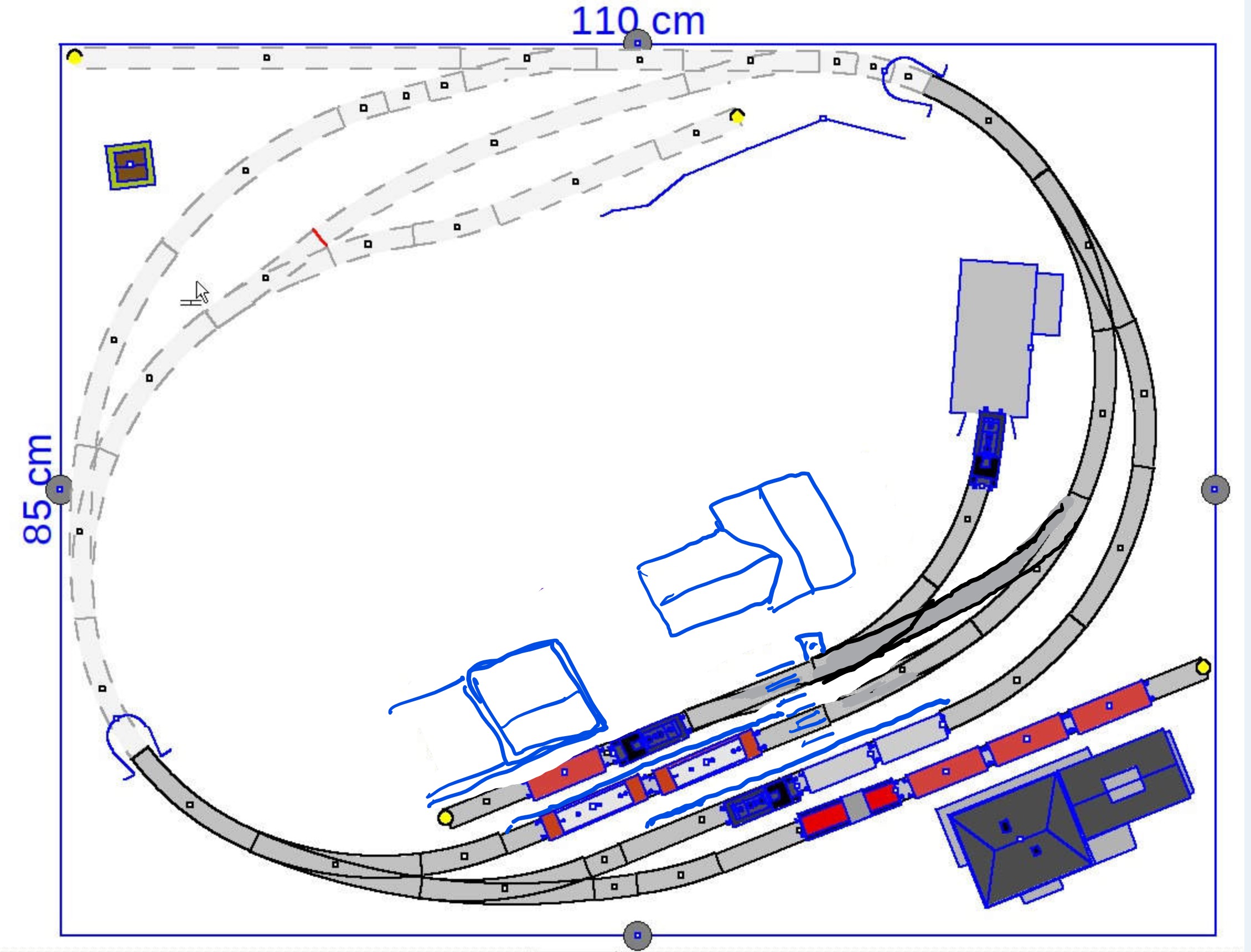

Příspěvekod Zlámalík » stř 03 bře, 2021 11:23 am
No vida, jak se to vylouplo! Určitě sklad vlevo a výpravní budovu cca doprostřed. Použij tu nejmenší, třeba jak jsem ti psal.
Sklad otočit rampou od budovy, viz třeba Sázava: https://pacifikem.cz/?inc=212_bud_foto&foto_id=3 a jiné stanice.
Přístavbu u výtopny na druhou stranu (od kolejí).
Pozor, pokud chceš do výtopny tudy, nesmí ti vůz u skladiště blokovat možnost vyjet. Upravil jsem Ti trochu výhybky, získáš tak i lepší přechod přes koleje:
Já stanici na pětníku řešil taky, viz "Kolejiště na okno", poslední fotky.
Dej na Milanovy plánky, je tam podchycená spousta informací hlavně kolem zázemí a kolem rozmístění vybavení u výtopen. Nejlíp je to shrnuto v knížce Plány kolejišť, 1. díl.
Edit: ještě poznámka k terénu: portál tunelu by neměl být vystrčený, ale naopak jakoby zahrabaný do kopce. Tunel se začal kopat až už to jinak nešlo. Takže terén kolen něj udělej víc vyboulený. A nevím, jestli tu pravou výhybku neposunout o těch 30°do stanice, jak radil kolega. Získal bys delší trať před tunelem, i kvůli manipulaci.
Naposledy upravil Zlámalík dne stř 03 bře, 2021 11:33 am, celkově upraveno 1
Příspěvky: 3218
Příspěvekod Sniper » stř 03 bře, 2021 11:29 am
@Ivan mno ona to bude bez boční stavby jenom jsem ji v tom Wintracku nenašel - což neznamená že tam není :-D
bud stavět tak na půl, něco z kussých kolejí a něco z flexi.
ve skryťáku určitě, a pak taková ta místa kde jsou tři krátké za s sebou.
a asi všechny rovné
takto by to potom mohlo nějak vypadat v reálu.
ještě popřemýšlím o rozházení zbylých budov. Továrna a remízka je asi jasná :-)
Sniper
Příspěvekod JendaTT » stř 03 bře, 2021 11:30 am
A nechceš si do skryťáku dát obloukovou výhybku místo té rovné, že by ti vyšly ty dvě koleje blíže středu delší...
Příspěvekod Sniper » stř 03 bře, 2021 11:31 am
@zlámalík, rozumím to mi nesecvakalo zapracuji :-D
Příspěvekod Ivan » stř 03 bře, 2021 11:32 am
Bude to pěkné :-). Zkus ještě překreslit výjezd na kusou před budovou pomocí omloukové, jak pal Zlámalík. Mne se tahle vezre líbí nejvíce (což tobě nemusí) :)
EDIT: s těmi obloukovými výhybkami si chce pohrát, ono na papíře od ruky to vypadá OK, ale často se to pak nevejde. Malé rozdíly vyřeší flexi, ale ne vše se povede.
Příspěvky: 2475
Příspěvekod Zlámalík » stř 03 bře, 2021 11:38 am
Továrnu ke skladišti a tunel vlevo posunout dozadu, co to jde. Příp. ten nadjezd.
Ono bacha na reálné rozměry, Wintrack klame, pokud tam nemáš reálné budovy.
Ta budova, co jsem ti radil, má 14 cm šířku a 10 cm hloubku. Plus počítej aspoň 5 cm od kolejí.
Příspěvky: 3218
Příspěvekod Sniper » stř 03 bře, 2021 12:11 pm
@zlamalik
tak jsem to zkusil a posunul tu obloukovou výhybnu a to už se tam nevejde.
musí se to poté řešit hoodně flexi a nevypadalo to dobře.
@dovi
takto?
Příspěvekod Sniper » stř 03 bře, 2021 12:18 pm
upraveno ve skryťáku oblouková výhybka dle doporučení JendaTT, hned je to zase o kousek ... lepší:-)
Příspěvekod Dovi » stř 03 bře, 2021 12:40 pm
Sniper píše:@dovi
takto?
jj, přesně tak.
Nezabere to už skoro žádné místo navíc, ale v případě potřeby to udělá velkou službu.
Spojil jsem tedy pracovně ty verze 8.3.1 a 8.3.2 do optimální Track_v8_3_3 a přikládám pro jistotu malý náhled:
- v dětství H0 a potom N
Dovi
Příspěvky: 816
Příspěvekod Zlámalík » stř 03 bře, 2021 12:54 pm
Pozor na odstupy kolejí mezi manipulační a dopravní kolejí, nota bene v oblouku. Nechci ti do toho vrtat, je to tvoje, můžu ale poprosit o wintrack soubor, že bych to zkusil?
