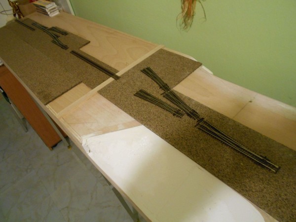

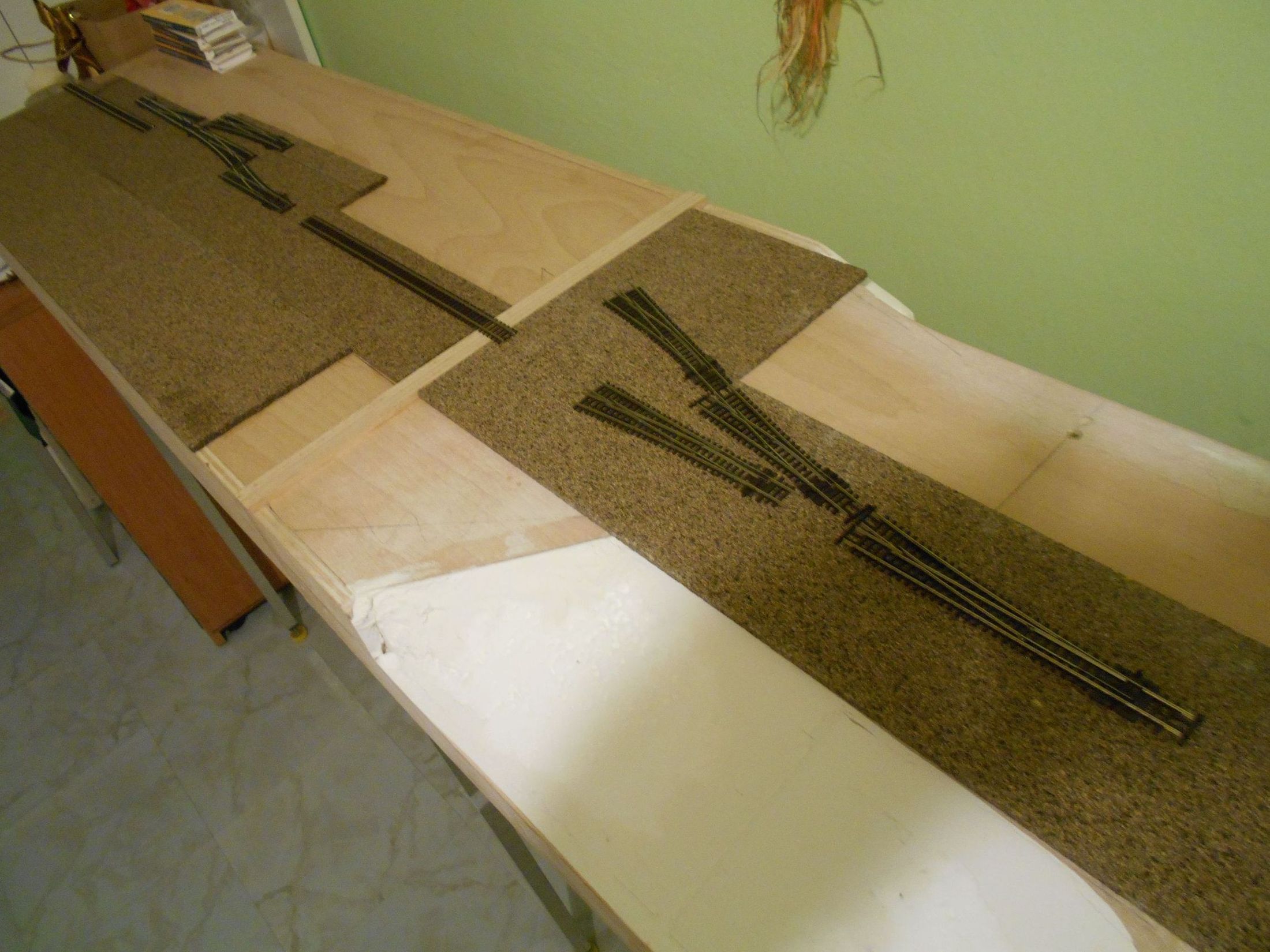

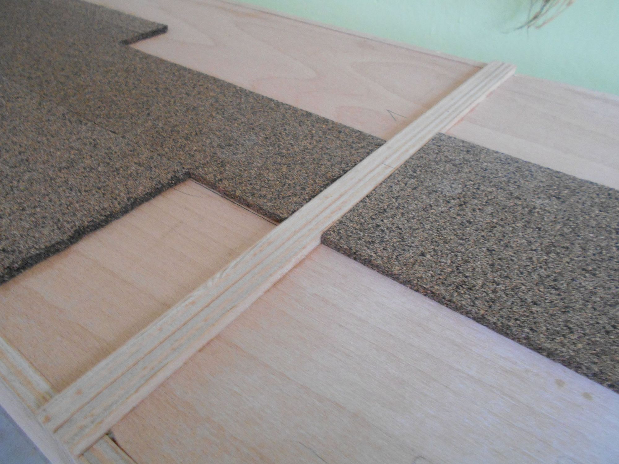

Příspěvekod milan ferdián » pon 18 led, 2021 6:03 pm
...první vyměřování. Krásně půjde napojit pivovar :D . Vyzkouším si konečně tzv. zkrácené zhlaví matečné koleje.
-m-

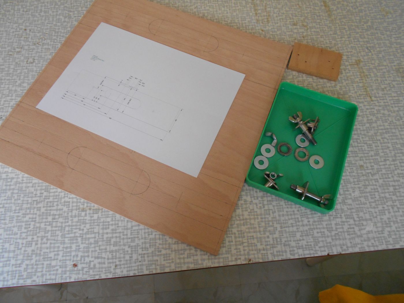

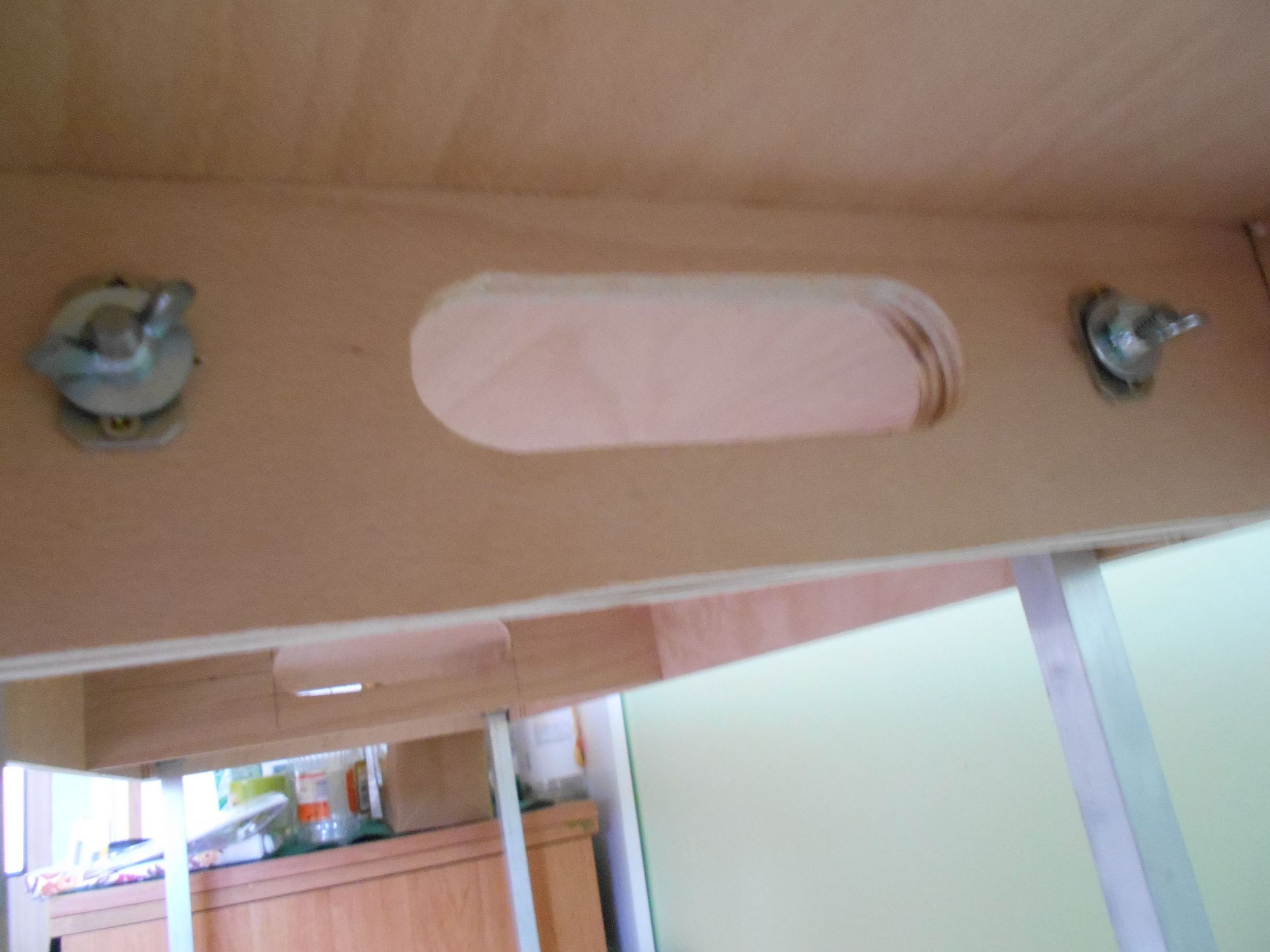

Jeden technický dotaz.
Jak dosáhnete toho, že čela dvou modulů k sobě přesně přiléhají. U projektu minimodulů jsem zkoušel všechno možné: plechové úhelníky, hranoly, pravoúhlou "šablonu" ze staré poličky, čela dvou modulů při montáži stažené svěrkami k sobě a stejně ve finále se mi čela po sešroubování rozbíhají.... :oops: ,

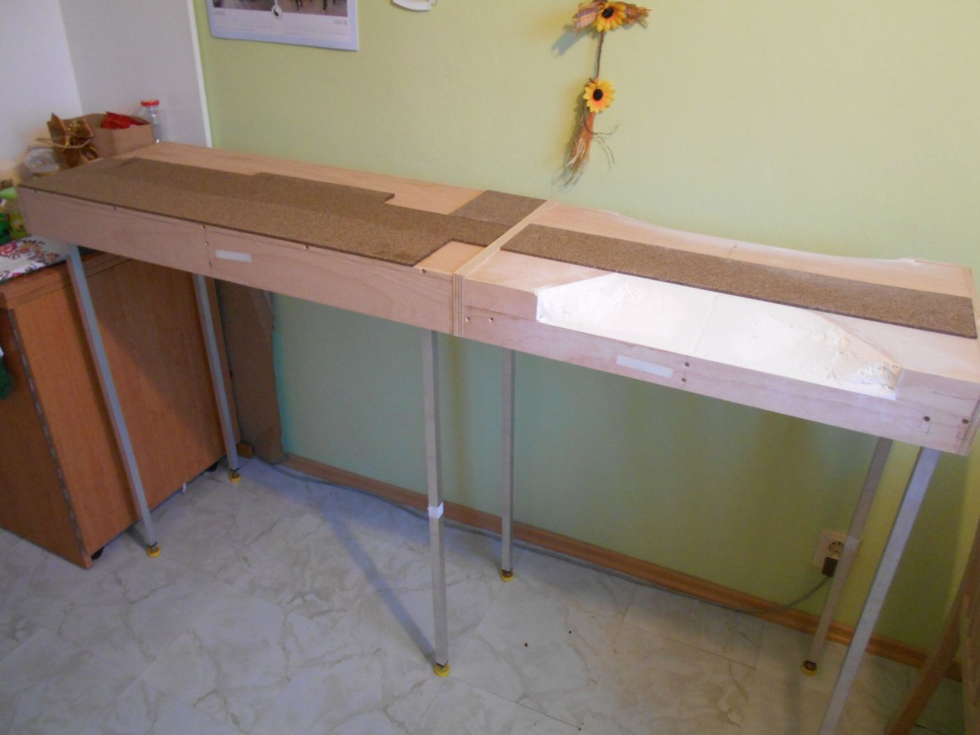

Příspěvekod milan ferdián » úte 19 led, 2021 9:59 am
Sandy píše:Jeden technický dotaz.
Sandy, ty dva díly byly původně dva samostatné moduly. Původní rozhraní jsem odstranil a zhotovil nové. Aby mi nové rozhraní/čela přesně sedly, potřeboval jsem k tomu středící čepy. S upevněním čepů jsem si musel pohrát. Velká výhoda je, že čepy jsem upevňoval na samostatných čelech, které jsem stáhl svěrkami, aby mi lícovaly hrany čel. Potom jsem samostatně upevnil nové čela na původních dílech. Při spojení obou hotových dílech jsem jen zkontroloval svoji práci. Máš zde i fota.
1. nová překližka pro nové rozhraní/čela + středící čepy
2. středící čepy v akci
3. viditelný pohled na spoj obou dílů, sedí perfektně
-m-

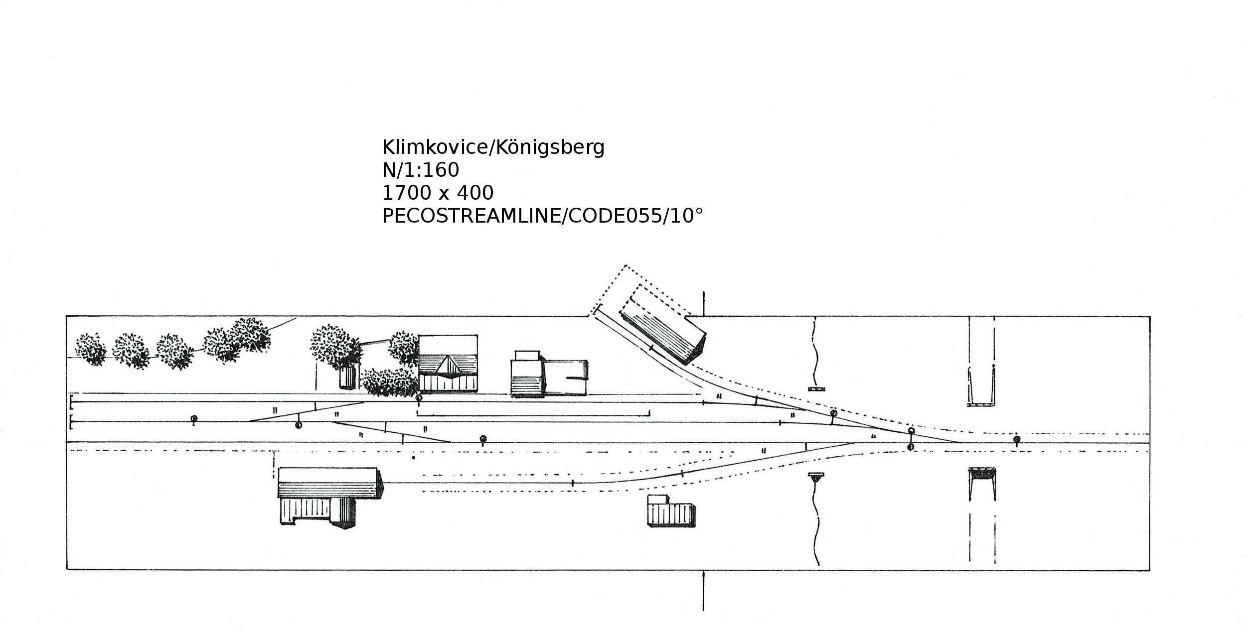

Příspěvekod milan ferdián » úte 19 led, 2021 3:39 pm
veteran píše:Ahoj
Já Ti nevím Milane .Při té velikosti . :wink:
Zase jsi vybral špatnou velikost 1:160 :lol:
Já nevím vy N-káři fšichni nosíte brýle velikosti malé lupy a přesto se tlačíte do takové pídí práce.
Jináč držím palce a budu sledovat postupy.Těším se.
Ahoj
Honza G
Honzo dík, chtěl jsem přejít na moduly v Zetku, ale odradili mě ty ceny za lokomotivy, ani ne tak silné dioptrie :mrgreen: :wink: . Sleduji pozorně tvé vlákno. Uvidíme jak to letos s námi bude.
mlha píše:
milan ferdián píše:...první vyměřování. Krásně půjde napojit pivovar :D . Vyzkouším si konečně tzv. zkrácené zhlaví matečné koleje.
-m-
Máš moc hustý pražcový rošt na H0e
Ouzka do Klimkovice :?: :roll: :D Není hustý, akorát na H0e. Výhybky používáš stejné na svoji nedokončenou ouzkou :lol: .
JanoH0e píše: :lol:
Vtipálku, smích co, přejde :mrgreen: :wink: .
-m-
Příspěvky: 12189
