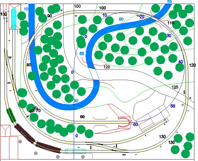

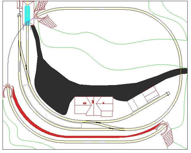

Tak ještě teda takhle:
Cesar82
Příspěvky: 53
Registrován: čtv 07 dub, 2016 4:36 pm
Bydliště: Horní Studénky (okr. Šumperk)
Re: Koncová s točnou
Příspěvekod Marthin » stř 04 lis, 2020 1:10 pm
Tunel u stanice a u skladiste nepusobi prirozene... omlouvam se, ale opravdu pekny navrh byl od Jafobeho, popř. upravy od vojtase....
Toto uz je takovy miniaturni vlakodrom a provozovanim patraku ci dlouhych Balmu bude pusobit blbe...

Jak jsem psal dříve, tak předpokládaný provoz:
Tak předpoklad je 810, 810+010, časem 820 sólo, osobní přeprava a 742 + Zaz/Haz + hytlák pro obsluhu JZD s odstavením u skladiště, popřípadě Es pro náklad dřevní kulatiny a jednou za čas s uhlím.

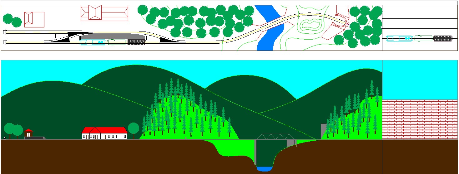

Příspěvekod jafobe » stř 04 lis, 2020 8:38 pm
Když si to tak zhruba nakraslím podle toho aby byla viditelná šást tratě co nejdelší, udšlám kollem kus lesa aby se to opticky trochu oddělilo, tak zbude viditelné stejně pomalu jen to co by bylo před tunelem vzadu...a kousek zadní zdi či skály před tunelem protože to pomalu nepůjde ani schovat...
a když nebudu muset schovávat hluboký zářez za celou délkou nádraží, tak může být krajina víc otevřená, třeba i s nějakou další zástavbou...

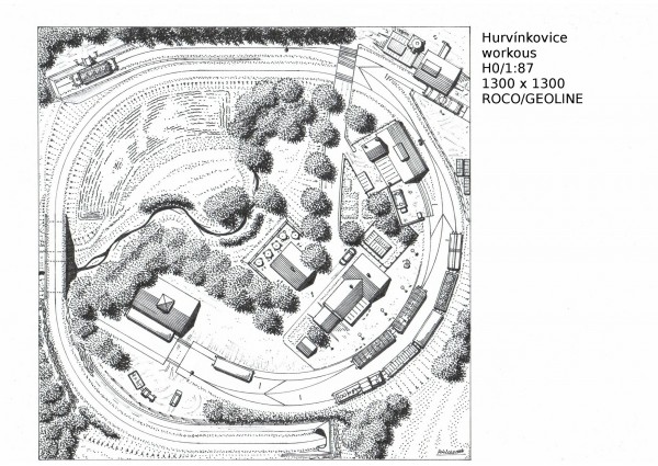

A co tenhle Milanův nápad?
viz vlákno
viewtopic.php?f=1&t=11472&start=270
Příspěvky: 2475
Příspěvekod Michal Šuhajda » čtv 05 lis, 2020 7:48 am
Ivan píše:A co tenhle Milanův nápad?
viz vlákno
Ten je sice moc hezký, ale celá stanice je v oblouku, zatímco tady už několik stran řeší jak udělat koleje co nejpřímější kvůli spřahování vozů.

Příspěvekod Ivan » čtv 05 lis, 2020 9:50 am
Michal Šuhajda píše:
viz vlákno
PS: Plha se hlásí :)
Mne. šlo o koncept a inspiraci dlouhé volné trati , třeba se tam v TT vejde i rovinka, nezkoušel jsem to prekreslit...

Příspěvekod Cesar82 » čtv 05 lis, 2020 11:05 am

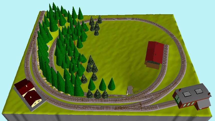

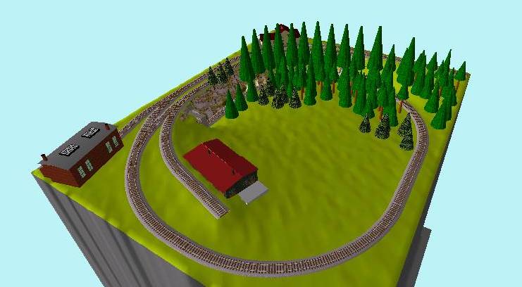

A co teda takhle:

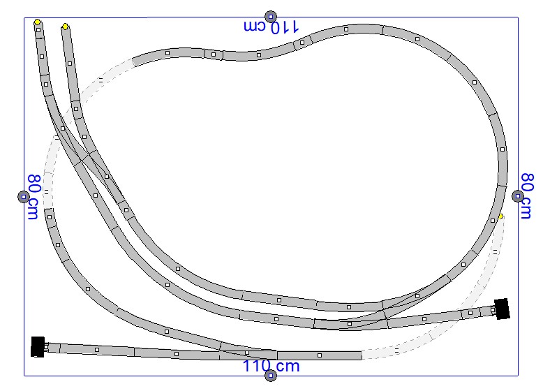

Příspěvekod Trixt » čtv 05 lis, 2020 12:02 pm

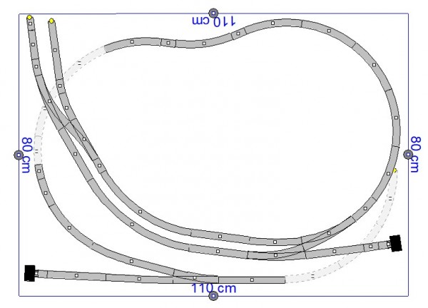

Jen malý dotaz. Těch 80x100 cm je pevně dáno, nebo to může být 80x110 cm. Mohlo by to pomoci narovnání kolejí v nádraží. A jaká je požadovaná minimální délka staničních kolejí?

Příspěvekod Cesar82 » čtv 05 lis, 2020 12:08 pm
Je to v plánu postavit na základě stolu, který má rozměr 80x100.
Jinak v případě stavby rámu jsou rozměry daleko benevolentnější.

Příspěvekod Trixt » čtv 05 lis, 2020 12:17 pm
Ono totiž by se mi zdálo i hezčí, kdyby vše tak nekopírovalo strany stolu. Jen malý námět, jak to trochu oživit, ale s rozměrem 80x110 cm.
P.S: Nikde není použit poloměr menší než 310 mm.
Trixt
Příspěvky: 1353
Příspěvekod vojtas » čtv 05 lis, 2020 12:25 pm
Trixt:
Tak přesně tohle jsem chtěl taky. Předběhl jsi mě :D

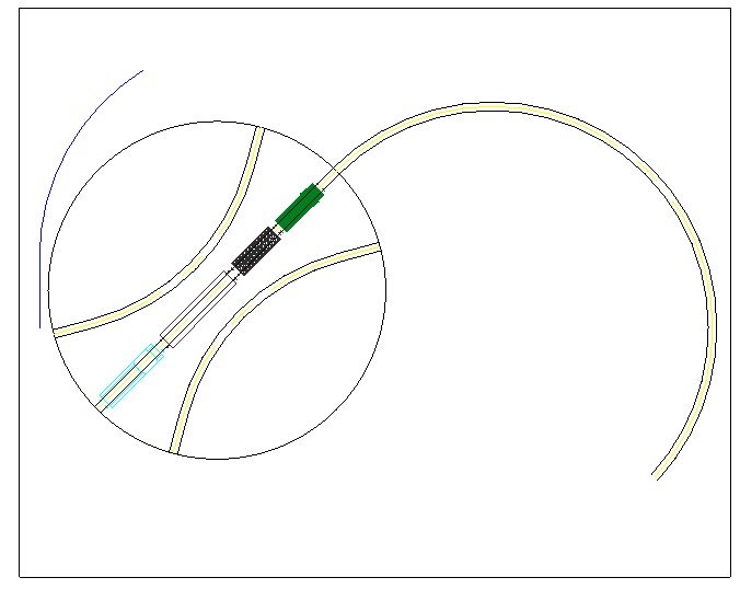

Příspěvekod Michal Šuhajda » čtv 05 lis, 2020 5:39 pm
Povrchová část vypadá velmi dobře, ale ta trať před stanicí a posun točny zkomplikuje přístup do SN (k točně). Jinak je to dobrý nápad. Mě nedocvaklo, že to Ivan myslel jen jako nápad, tedy beru předchozí příspěvek zpět, včetně omluvy za Plhu, byť to bylo myšleno pro pobavení nikoli jako urážka.
