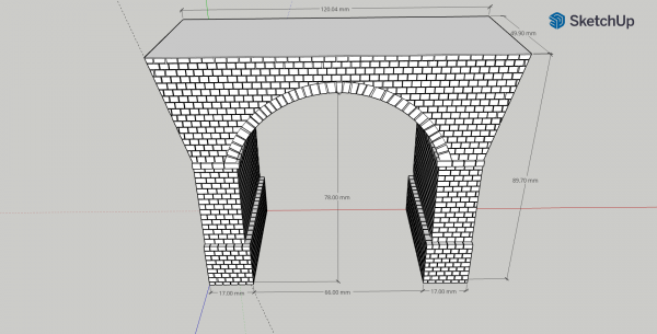

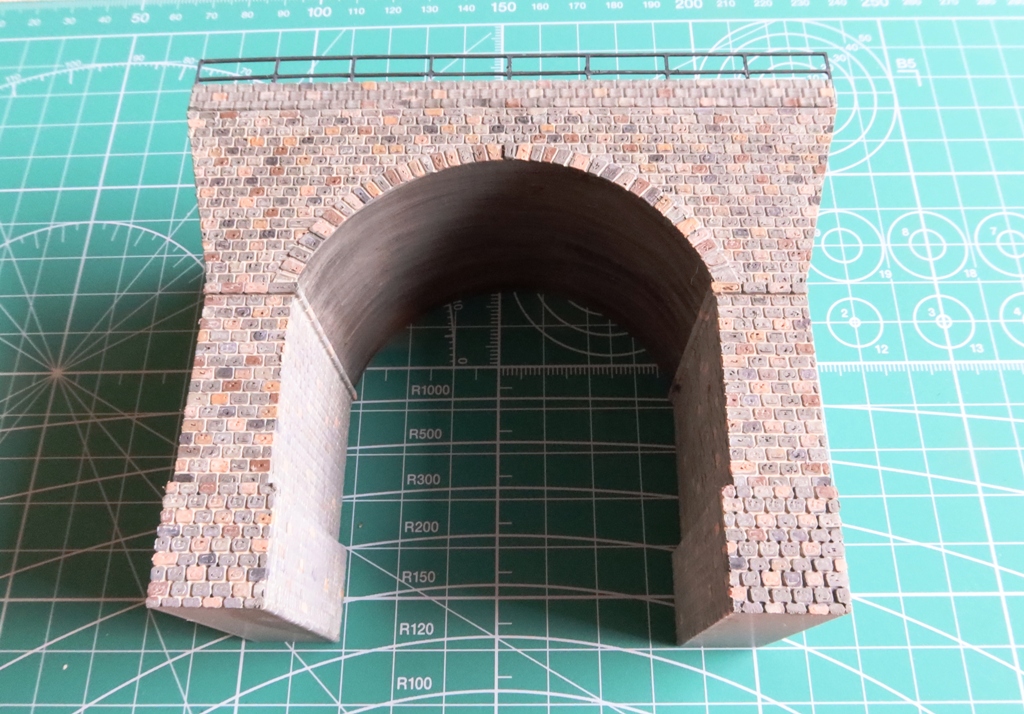

Projek neumřel, jen tvrdě spí :lol: . Modelaření je hrozná věc, pořád se učit další novinky - teď třeba 3D návrhy modelů a 3D tisk ve stádiu pro začátečníky. Tak jsem si aspoň nakreslil most (ten Čertův).

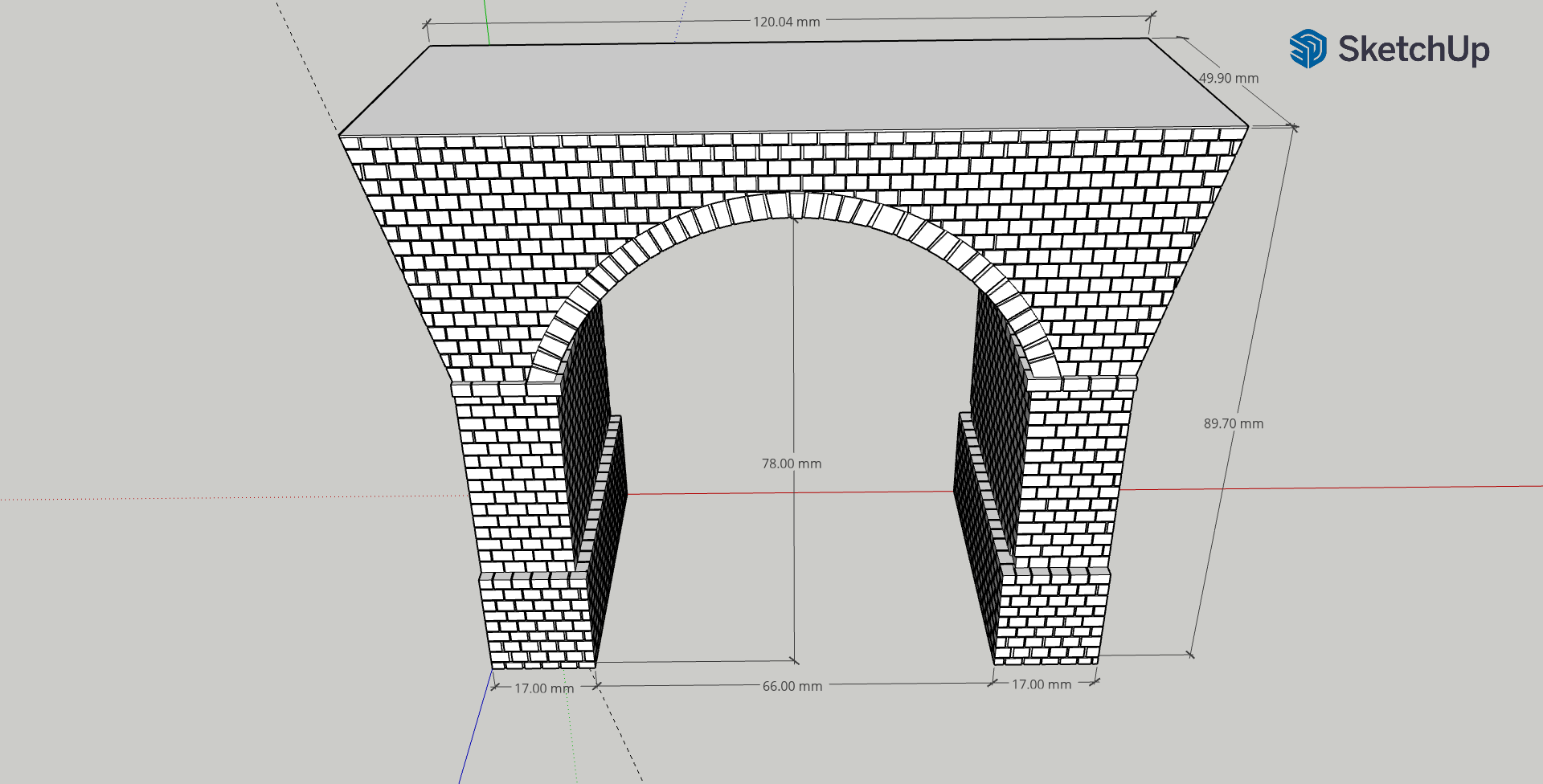

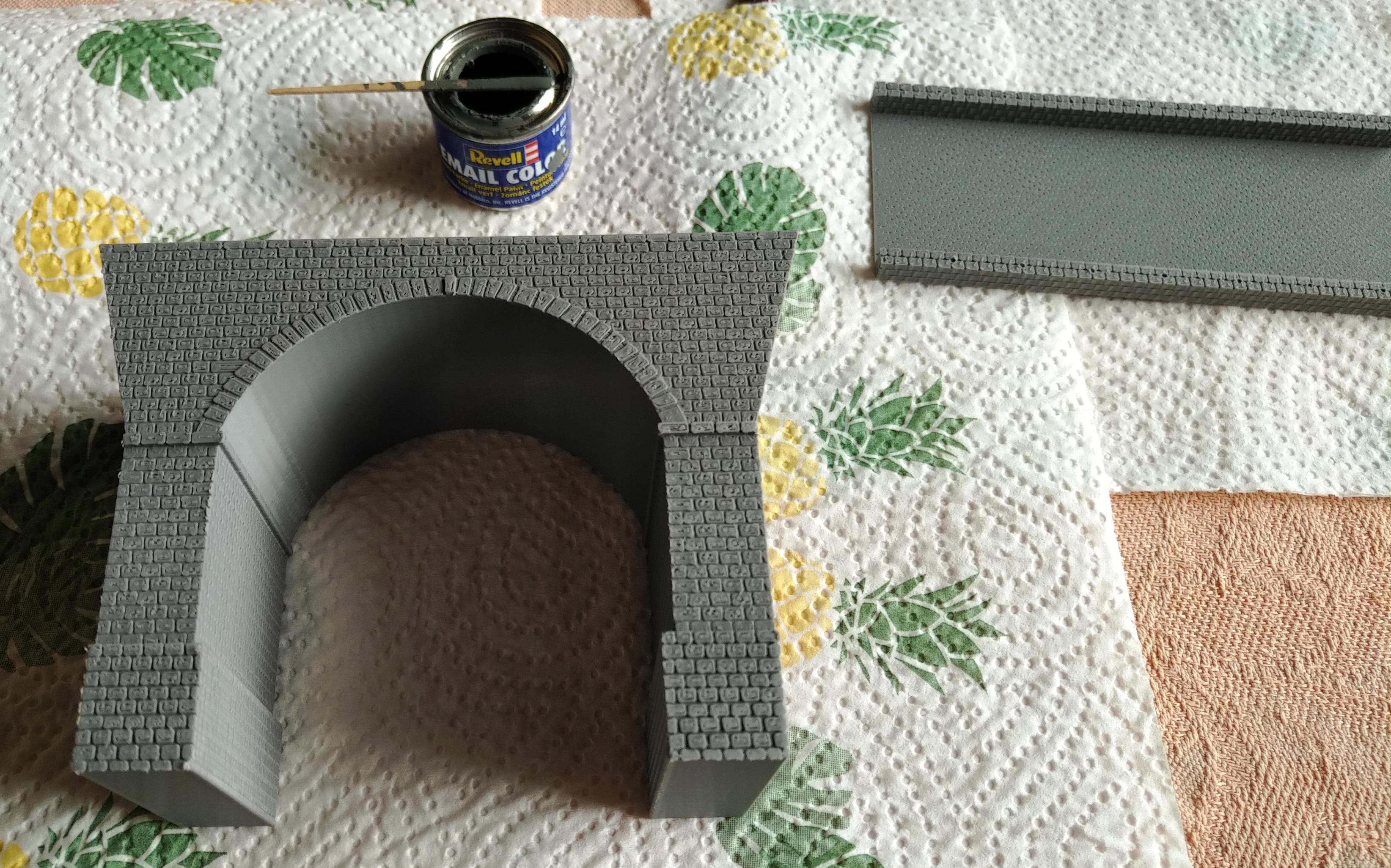

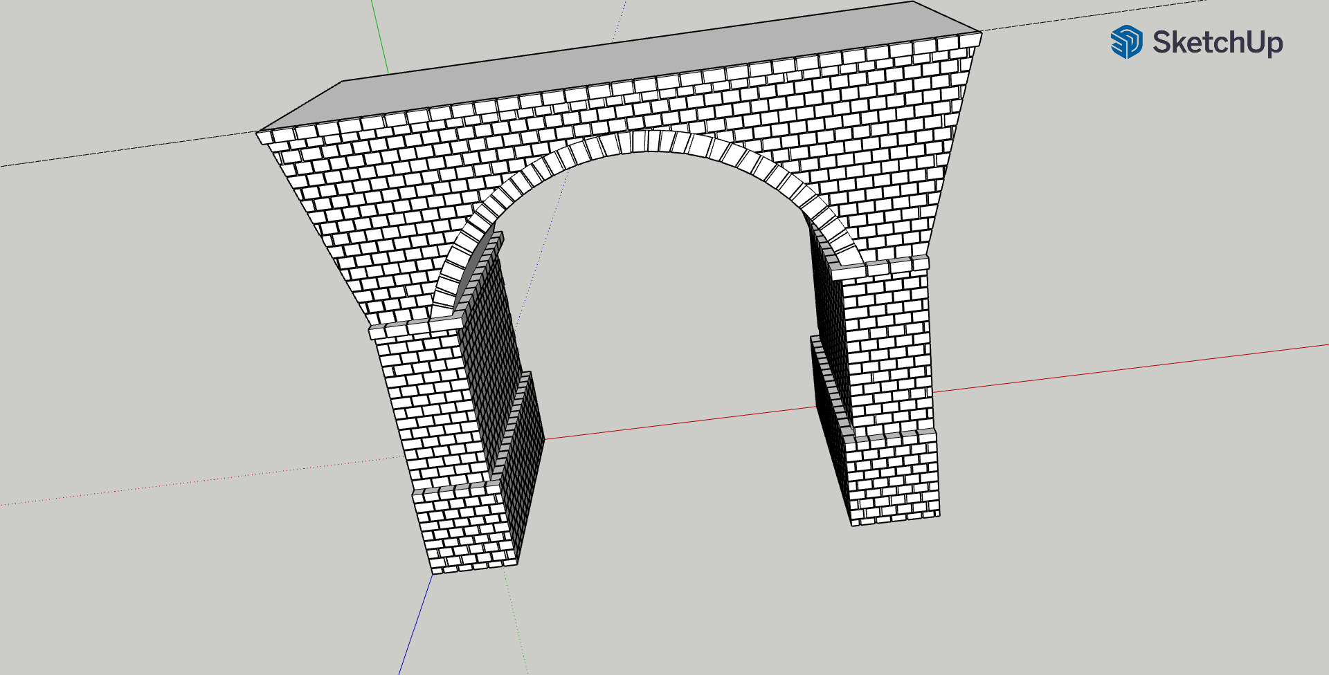

Když nakreslil, tak mi to nedalo a taky vytisknul... Udělal jsem upravenou verzi, která má samostatně tisknutou horní část s podezdívkou pro zábradlí.
Po vytištění, před nátěrem
Nátěr jako základ Revell 47. Na to přijde domalování různobarevných kamenů k rozbití jednolité plochy, spárování a patina. Malé vyvrtané otvory v horním dílu jsou pro zábradlí (také vytištěné na 3D tiskárně)

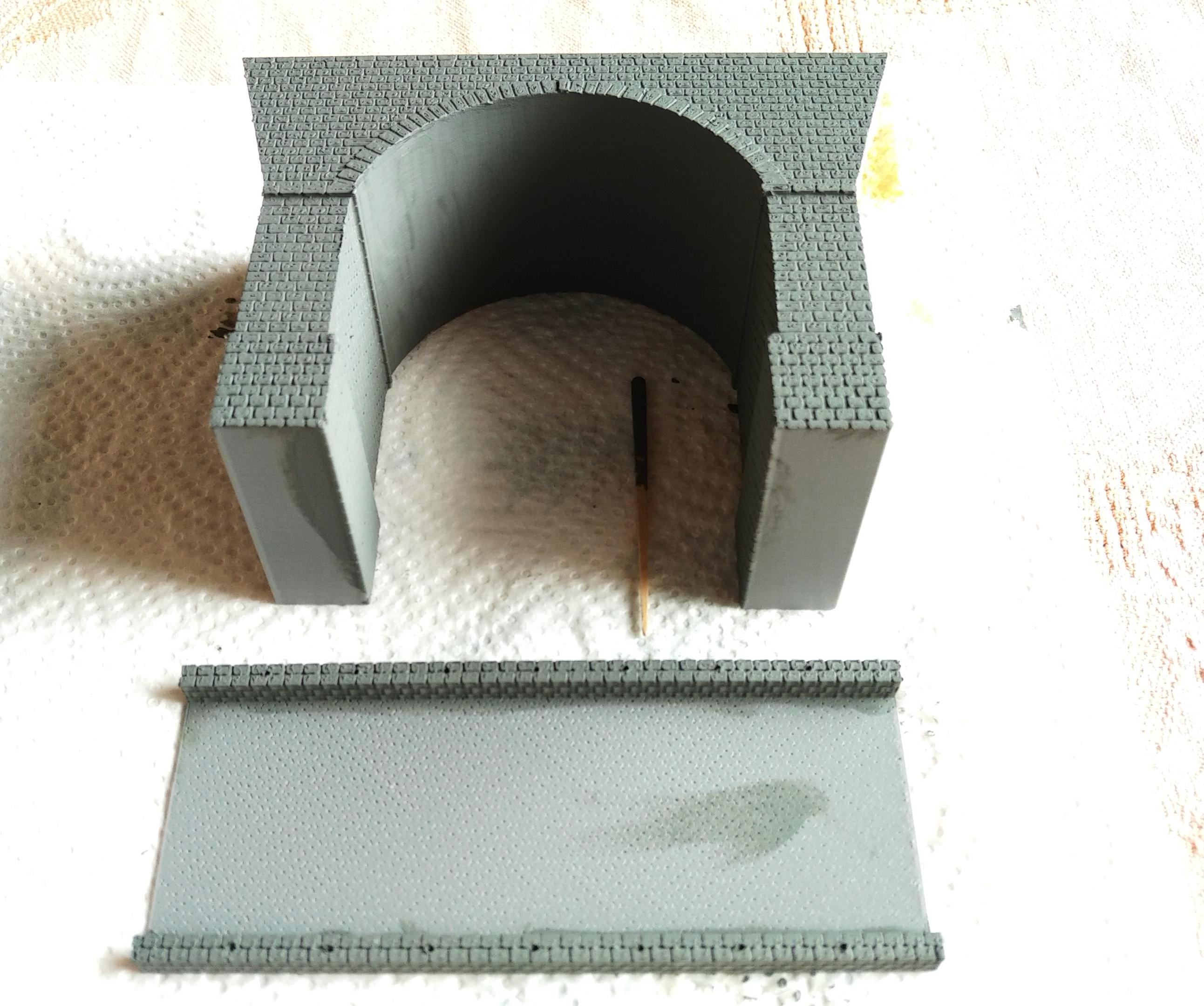

Ta tiskárna neumí vytisknout jednolitou plochu? Že je v každém kamenu jakási "spirála" či jak to nazvat a chybí tam materiál. Dle mého soudu to degraduje jinak celkem pěkný výsledek.

...Das ist nur die erste phase, jak by řekl Cimrman. Po upravení barvami a vyspárování to nevypadá až tak zle. Naopak, vady povrchu naznačují nepravidelné kameny a stíny. Hůře vypadá ta podezdívka, ale tam vím proč (chybně zvolená velikost spár modelu versus nastavené rozlišení tisku). To ještě doladím po usazení v terénu. Z běžné pozorovací vzdálenosti je most úplně v pohodě (velikost kamenů je cca 2 x 2,7mm).
EDIT: tak jo, k dioramatu je ještě cesta daleká, udělám s tím povrchem nějaké další pokusy. Nakreslím si zkušební zídku, celý tunel se tiskne mnoho hodin.

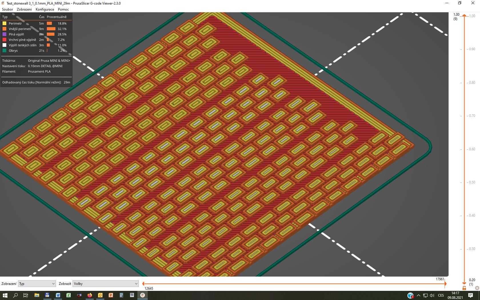

U tisku zdiva shora ("na plocho") po pokusech konstatuji, že v malých měřítkách a při FDM fisku je vždy aspoň částečně vidět "cesta" tiskové hlavy. Viz obrázek zkušební plochy
Jednotlivé kameny mají odstupňované šířky 1,8 - 2,3mm, délka cca 3,2mm. I když se nastaví dostatečný minimální počet perimetrů (pro danou velikost v našem případě 4), přesto nelze u výsledku vyloučit viditelné trasy extrudéru. Experimentoval jsem i se sníženou rychlostí tisku, zvýšený přítlak extrudéru, není žádný zásadní vliv. Ve výsledku nejvíc pomůže lehké přebroušení namočeným jemným smirkovým papírem (200 - 300). Po uschnutí pak tvrdým štětcem vyčistit mezery mezi kameny a opatřit základním nátěrem (osvědčil se mi enamel - např. již výše uvedený Revell 47). Troufám si říct, že cca 80% vad zmizí a kamení vypadá jako....kamení :D .

Zveřejnil bys, prosím, stl nebo v čem to máš? Zkusil bych to na mé tiskárně. Podle mě nemáš přesně zkalibrováno a dává Ti to tam málo materiálu. Můžeš sám zkusit přidat např. zadáním průměru struny 1.73.
jurazbabic
Příspěvky: 93
Registrován: čtv 20 lis, 2014 8:57 am
Re: TT dioráma 74x28 - MSJF1 (Čertův most)
Příspěvekod Fox » úte 17 srp, 2021 1:01 pm
Ahoj, posílám stl soubor testu. I když tohle patří spíš do sekce 3D tisk, nechci to tam plevelit mými amatérskými pokusy. Použil jsem standardní default nastavení pro "Průša MINI" a "Průšament". Ve sliceru je průměr 1,75mm. Každopádně budu rád za každou radu a připomínku.
