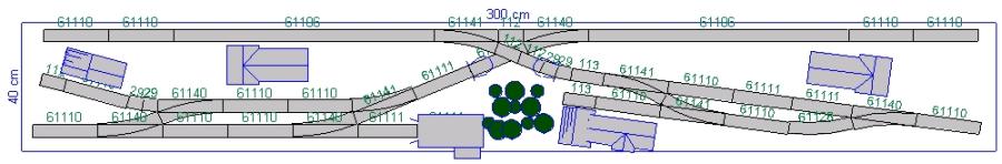

No tak na takovém rozměru bude pro pořádnou stanici v H0 téměř vždy málo místa, takže záleží na kompromisech na vozovém parku... kdyby bylo nějaké vhodné křížení, nebo se to prohnalo přes angličana, mohlo by to být třeba nějak takto...

Tohle je hodně dobrý nápad, super 8)

Souhlas, to je hustý. Palec nahoru.

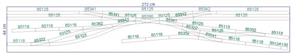

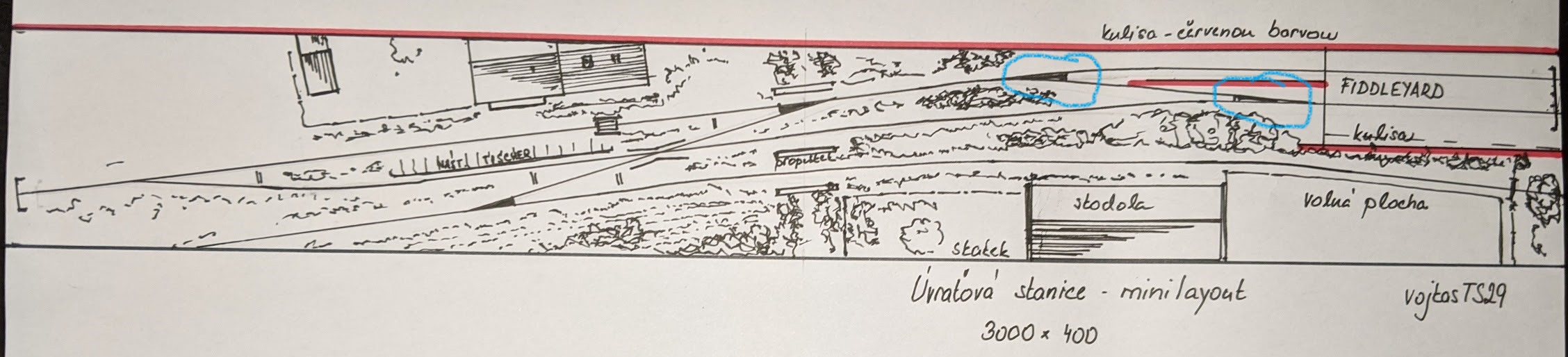

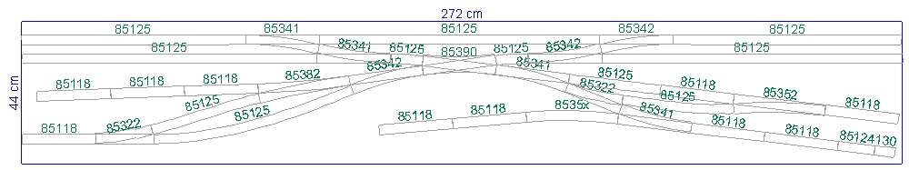

Neznám geometrii H0 kolejiva, ale s EW3 z Tilliga elite by tohle snad šlo. Kdyby jsi se nebránil šupleti, tak se dá takhle ve fiddleyardu i objet souprava.(potřeba rozkliknout fotku, aby se vešla na obrazovku)

Vojto. Rovněž zajímavé řešení, kde by staniční koleje mohly být delší. Jen nějak nechápu smysl té kolejové spojky u fiddleyardu :wink:

Kruci, tohle mně vzalo - super! (uchovám ve svých myšlenkách k dalšímu použití...)

Kolejová spojka ve fiddleyardu by dobře fungovala právě s přesuvnou, můžeš pak přeskládat vlak na druhou kolej a přijet ze stejného směru jako jsi odjel. Takhle je tam abys mohl provozovat třeba motoráček a mn vlak na spodní trati bez nutnosti do toho sahat :) jinak návrh hankovice1 se mi taky líbí, jen je to tak na eNko, myslím, že krása tadytěch *cameo* kolejošť je trochu právě v tom, že ukazujou celkem reálné směry a délky na malé ploše.

Šuple nemusí být nutně šuple. Přesnější vyjádření by asi byla kazeta , prostě panel co se vyndá i se soupravou a místo něho se dá jiný s jinou soupravou. Může být i kolej na pevno ale skládat vlak v nízké dutině je dost opruz. Minimálně by stačilo jen odjet do SN a pak se vrátit. Bez SN to bude pořád jen posunovací pucle a ne reálný provoz. Pokud je to ovšem záměr tak už mlčím. :wink:
Ten nápad s křížením vypadá dobře ale chtělo by to dotáhnout o konkrétní křížení a doladit jak bude vypadat krajina a kulisy aby se všechno nějak vešlo bez velkého násilí. Díky místu pro křížení mají obě stanice hodně krátké koleje.

Vojto. Mě se ten návrh té malé úvraťové stanice líbí. Jen co kdyby se zrušil ten angličan a spodní kolej do FY a byla ponechána pouze horní trať. Rozdělení tratí by pak bylo pravou výhybkou před první výhybkou na vjezdovém zhlaví?
