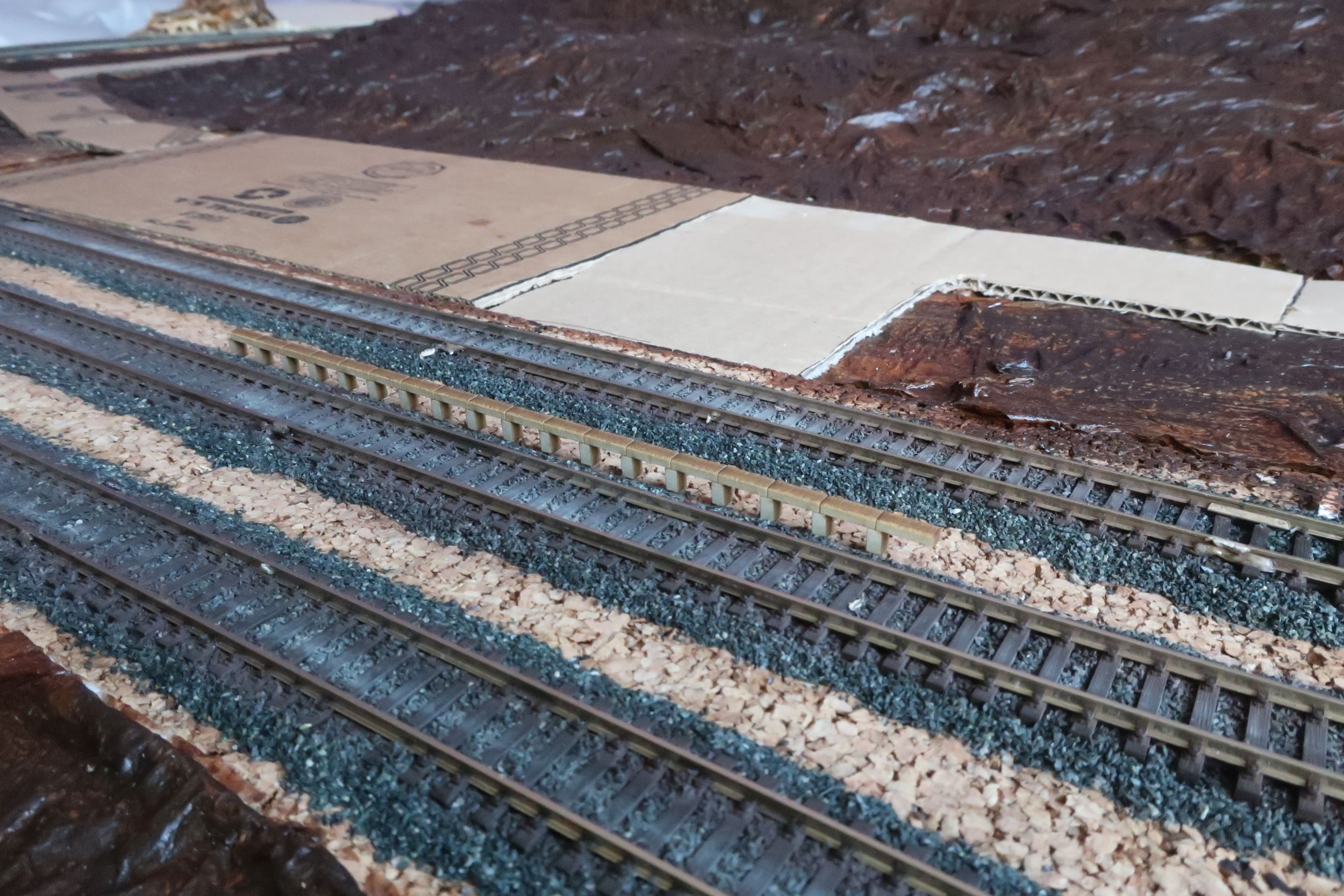

Opět nějaké dotazy:

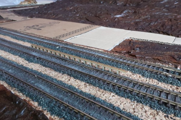

1) Dělám cestu z kartonu. Jak mám začistit "přechody" (napojení) jednotlivých kusů kartonu, aby cesta byla hezky rovná?

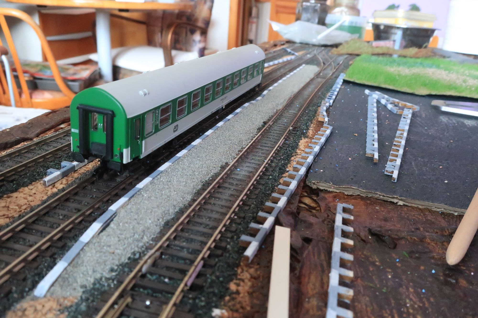

2) Mám nástupištní hrany od JM Detail a chci je nabarvit. Jak? Celé přetřít šedou olejovou barvou, zředěnou, ať nezaliju spáry a po zaschnutí bílou natřít jednotlivé kameny?

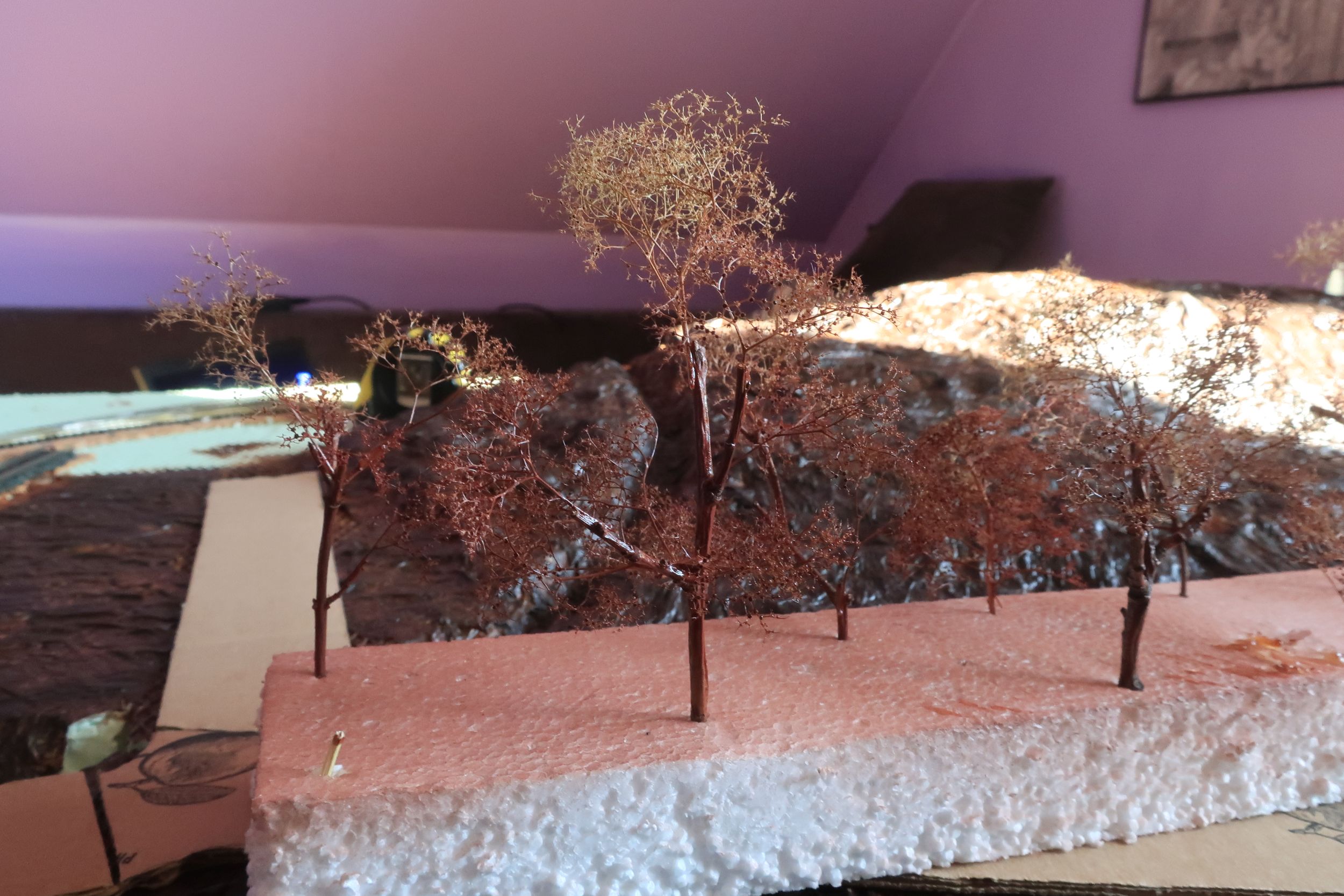

3) Kostry stromů mám některé čistě z merlíku a některé takto, viz foto. Ještě je přestříknu matným lakem, ať tak nesvítí. Má někdo tip na nedrátkové kostry stromů? Nějaká přírodní cesta...

Příspěvekod Michal Šuhajda » sob 11 dub, 2020 5:57 am
1) Spoje a hrany přelep proužky papíru

Příspěvekod Kavka_ » sob 11 dub, 2020 6:47 am
1) Osobně vnímám karton jako podklad ke zvýšení - samotnou cestu na něm dělám nanesením kaše z barvy, disperzního lepidla a plnidla v podobě prachu nebo saharského písku. Poslední silnici jsem pak zkusil potahovacím lepidlem na Ytong
2) Myslím že řídká barva je obecně dobrá cesta - bacha na bílou, ona zas až tak moc bílá v reálu není..
3) Mně přijde Merlík, jako dost přírodní cesta... :-)

Příspěvekod workous » sob 11 dub, 2020 10:24 am
Na spoj jsem používal pásku na sadros. Vrch lepidlo flexi dá se vyhladit a pokud je to málo sadro tmel míchaný. Jen bacha jak karton namocis je zle dobrá je penetrace.

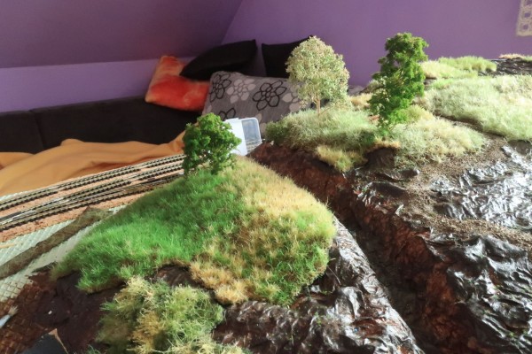

Trochu jsem postoupil ve své tvorbě, jen jsem zapomněl sdílet nějaké to foto, tak přikládám:
Foliáže Polák. Stromečky zkouším tvořit metodou pokus/omyl. Základ je merlík osinatý, přestříkaný hnědou barvou, následně jsem nanesl disperzní lepidlo které jsem smíchal s vodou a kapkou jaru a dal do malého rozprašovače. Následně obaleno v Naturexu.
Nyní jsou nástupiště již všechna zaštěrkována (oproti fotce).
