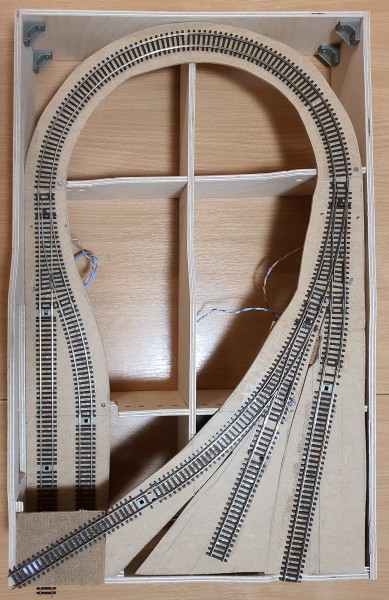

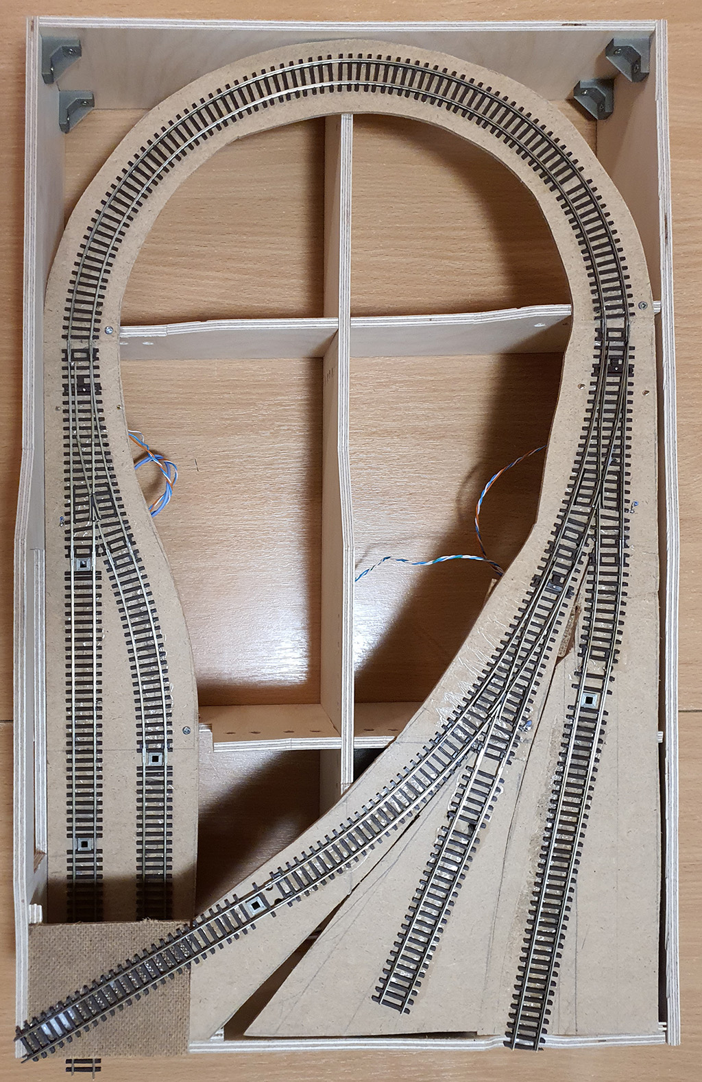

Po delší době zdravím všechny příznivce mini a micro...
Konstrukce kolejiště je definitivně složená, koleje položeny a "zesjízdněny". Je to tobogán! Vagónek postrčený z nádraží vyletí vlastní vahou ze skrytého nádraží první kosmickou rychlostí :-). Nicméně posunovací lokomotiva při pokusu dostat se do nádraží uspěje, včetně dvou uvažovaných vozů.

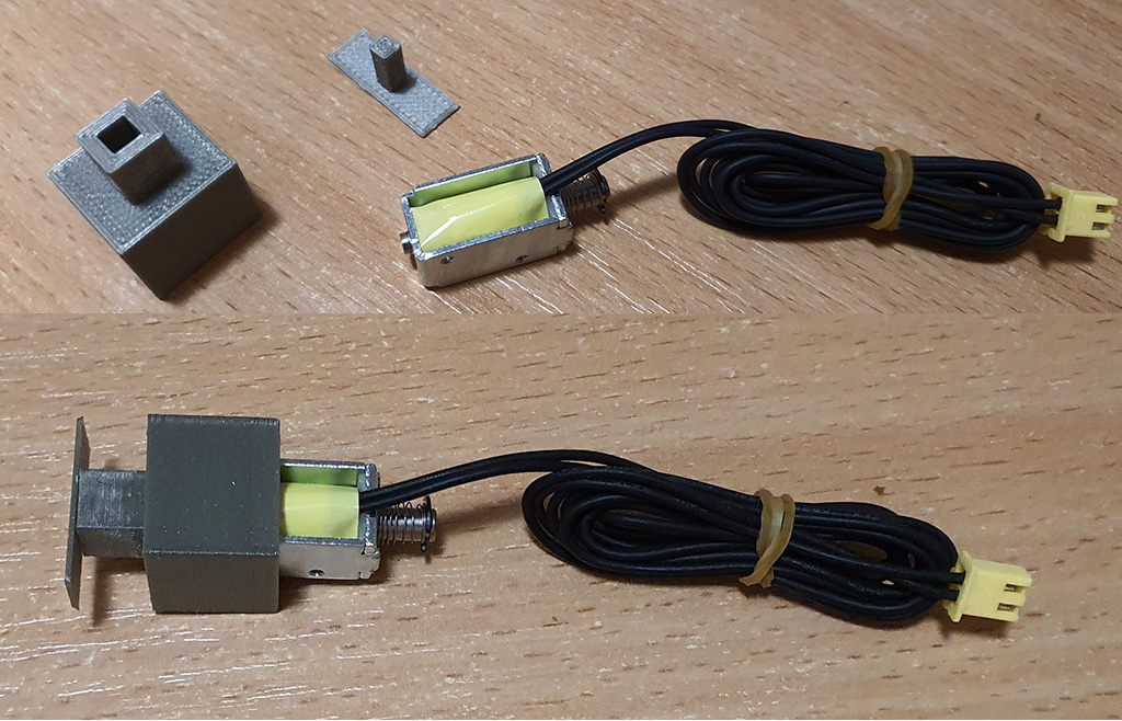

Pro potřeby provozu jsem vyvinul jednoduchý rozpojovač, který umožní automatickou obsluhu při posunu. Na radu, kterou jsem nalezl zde na fóru jsem někdy před rokem pro tento účel zakoupil jednoduchá "push" relátka, dotvořil nástavce do použitelné podoby a vlepil do kolejiště na potřebná místa. Nyní budu definitivně zapojovat elektroinstalaci a zkoušet veškeré možnosti provozu.

Co to je za relátka? Vypadají zajímavě...

...to je zdroj té inspirace! Díky Foxi! Já si za boha nevzpomněl, od koho, jen jsem věděl, že mi to přišlo nanejvýš vtipně provedené a funkční...

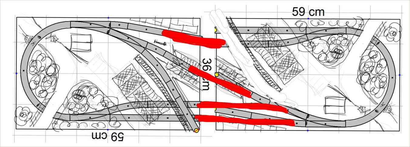

omlouvám se za tu drzost, ale nedalo mi to - co takhle spojit dve mikrokameničky - vnikl by ovál a zajímavě prostorový... :-)

A jak to bude s výškou?

Pokud by nespojoval prostřední kolej naštoc, a jen udělal obě půlky skoro zrcadlově, neboli jedno nádraží, možná i dvojkolejné s vlečkou, nahoře a druhé dole jako skryté, tak asi takto... :mrgreen:

Příspěvekod Marthin » stř 22 dub, 2020 7:03 pm
Samozřejmě druhá půlka mikrokameniček se musí tomu přizpůsobit.

Moc pěkné - myslím, že pokud by někdo uvažoval o dlouhém a úzkém panelu, měl by začít znovu od začátku - tohle je projekt vycházející z pevně dané velikosti, to je jeho prvotní omezení...
