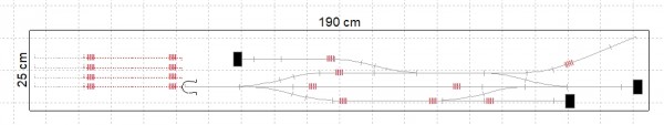

Nojo, tak jsem s tím něco udělal. Dokonce jsem u 3.koleje nechal dvě kusé... není to už překolejované? Mysleli jste to nějak takto?

Příspěvekod milan ferdián » pát 15 bře, 2019 6:53 am
Vrať se zpět na předposlední návrh stanice ze dne čtv bře 14,2019 1:18 pm. :wink:

Příspěvekod Fox » pát 15 bře, 2019 7:01 am
Ufff, díky za podporu Milane. Já sice o železnici vlastně skoro nic nevím, jsem úplný amatér, ale pocitově mi ta verze byla taky bližší.

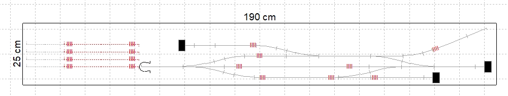

O víkendu jsem uvažoval, že nakonec opravdu ustoupím od oddělení přesuvny tunelovým portálem a zakrytí terénem. Jednak, pokud by se ta přesuvna povedla, je to pěkná věc na pozorování, jednak to usnadní obsluhu. Takže tedy spíš naznačení traťového zářezu, nějaké stromky, kulisa... Tohle chce ještě rozpracovat.
Protože prakticky veškerý provoz bude spíš posun, uvažoval jsem osazení rozpojovači ve všech místech, kde to připadá do úvahy. Zakreslil jsem si první nástřel do plánku (IIII), připomínky jsou vítány. (Ty červené úseky vlevo představují pohyblivou část přesuvny).
Zatím jsem napočítal 16 kousků (pokud budou 4 koleje v přesuvně, kdybych dal 5, pak 18 ks). Ohledně rozpojovačů: to je kapitola sama pro sebe, před časem jsem dělal poměrně úspěšné pokusy s elmag. rozpojovačem s elmg. zde: https://www.aliexpress.com/item/Micro-M ... ad26c55f86. Výhoda je superjednoduchá konstrukce, protože se elmag. vejde v TT mezi koleje. Ale to sem teď nepatří.

Příspěvekod D » pon 18 bře, 2019 7:35 am
Fox:
Nechceš vpravo k přesuvně přidat aspoň jednu kusou kolej pro objíždění lokomotivou, aby lokomotiva při skrytém obratu nevyčuhovala z portálu do viditelné části? Rozpojovače na pravé straně přesuvny asi moc často nevyužiješ, to spíš přidej jeden do stanice mezi pravé výhybky.

Příspěvekod Fox » pon 18 bře, 2019 7:46 am
Kusou vpravo od přesuvny můžu klidně doplnit. Místo tam je. Rozpojovače v pravé části přesuvny jsem mínil pro případ tlačení vagónů. Možná by pro tento zvláštní případ stačila osadit jen jedna kolej.
EDIT: tohle musím ještě promyslet. Konstrukce přesuvny tak, jak "jí mám v hlavě" teď bude umožňovat pouze pohyb směrem VEN. Budu si muset provoz nakreslit (nebo si to vystřihnu z papíru, abych to líp pochopil).
Rozpojovač mezi pravé výhybky: jo, to by ještě šlo. Kolej mezi výhybkami má 209mm, takže když ho umístím doprostřed, zbyde pro oba směry místo akorát na jeden krátký vůz. Dík.

Příspěvekod hank » pon 18 bře, 2019 7:53 am
Chybí ti rozpojovač na koleji 1a (= šturc na slepém konci hlavní koleje, nemáš ho nijak označený), abys mohl případně něco odvěsit i na ní, a jeden přidej i do levé části 2. koleje, ať můžeš mezi ty výhybky odstavovat při zajíždění posunujícího dílu z obou stran. (Označení 2. koleje si rozděl na 2a a 2b - zdá se, že každá ta půlka se bude používat jinak, tak to bude účelné.) Jak píše D, 4 rozpojovače v přesuvně blíž výjezdu z ní ušetříš.

Příspěvekod Fox » pon 18 bře, 2019 7:57 am
D, Hank: pak jsem dám upravené schéma, díky za připomínky
