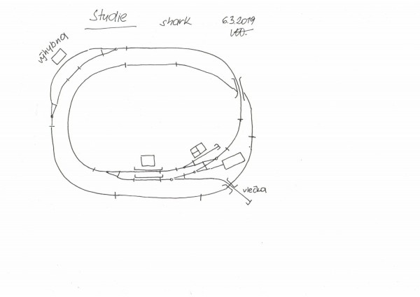

Příspěvekod milan ferdián » stř 06 bře, 2019 1:02 pm
Shark-cz,hopeter
to je v pohodě.Respektují vaše názory,potom sharku,když tvůj klouček chce vidět na trati vlaky jezdit,zkus toto :wink: .Netlačím,nevnucuji. :mrgreen:

Příspěvekod shark-cz » stř 06 bře, 2019 1:27 pm
Dík podívám se na to
:arrow: nápadů je strašně mnoho je velice těžké co zvolit vybrat si "ten správný". Vím, že kolejiště nebudu stavět bez rozmyslu ,vše má pro a proti, a není to laciná zaležitost, je to vlastně hračka, ale lze si s ní "hrát" dle nejbujnější fantazie...takže si myslím už teď, že se těším nejvíc já :lol: :lol: :lol:
Ale nebudu vybírat dlouho , mám představu a pouze ji dle Vašich návrhů "dopiluji " do konce.

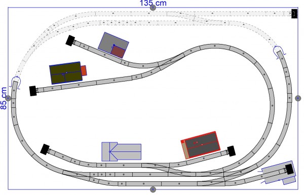

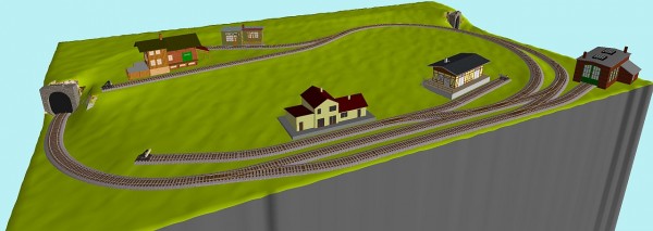

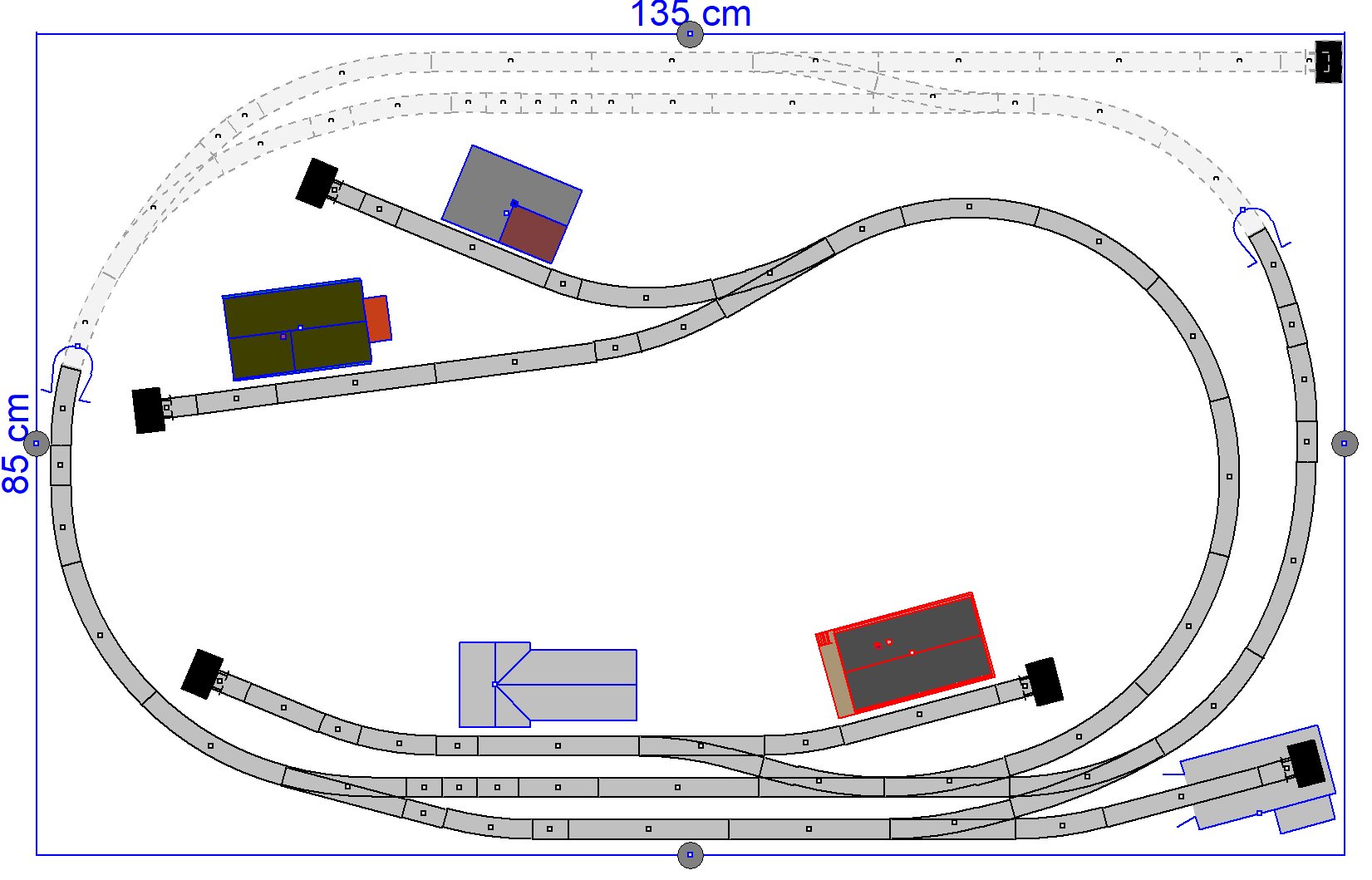

:arrow: Tak jsem delším přemýšlení přehodnotil svůj původní plán ohledně stavby kolejiště . Na ploše jsem si mohl dovolit přidat 5cm, ale více už to opravdu nejde,jsem omezen skladovací skříní. Původní plán který jsem chtěl (viz příspěvek úte 05 bře, 2019 5:07 pm) jsem opustil.
:arrow: Důvod je jednoduchý , přemýšlel velice dlouho a pokreslil jsem hodné papírú. (jedná se o návrh kolejiště 130x85, ktrerý mi pomohli překeslit kolegové zde na foru) Jednak to stoupání a za druhé mám obavu z toho terénu , čím víc o tom přemýšlím tím více docházím k názoru, že na první kolejíště je to na mně asi velké sousto. Po podrobném pročítání popisů kolejišť na foru jsem došel k názoru , že stavba prvního kolejiště s takovými výškovými rozdíly pro začátečníka je trochu složitá, vzlášť pokud jde o kolejiště "dětské" . Nechci se pouštět do něčeho o čem si myslím že asi dost dobře nezvládnu. Jako můj první návrh jsem dle námětů zde na foru sestavil toto kolejiště.
:arrow: Výškové převýšení trati je minimální, skryté nádraží jsem řešil pomocí lesa (kulisou). Mám zde vlečku (továrna – lihovar),výtopnu, 2x tunel, na jednom rozhledna na druhém něco jako restaurace, máme stanici a malou stanici (motoráček) k lihovaru. Celé kolejiště je jednoduché a řešeno pro vesnický ráz epocha III, budu se snažit o co možná nejvíce detailů (provoz 2-3 souprav vlečka, motorový vlak).
:arrow: Kolejivo Tillig, analog. Tak mně nekamenujte za můj vlastní výtvor…čekám vaše ohlasy, kritiku přijímám, rady vítány. Jsme rozhodnuti toto kolejiště realizovat.

Příspěvekod hopeter » ned 10 bře, 2019 6:19 pm
Myslím , že to vypadá dobře.
Ještě koukni na tohle http://zeleznicni-normalie.cz/Galerie/Pl-nky-MF/TT/Buda/. Dá se kroužit i posunovat a střídat vlaky v SN. Někde je tady vlákno s variacema tohoto kolejiště ( bez točny apod. )
Ono je tolik možností a námětů , že než bys vybral tak se synek ožení... :) Prostě se do toho dej a pak už se to podá... :wink:
Edit: ještě si u svého návrhu prověř rozteče kolejí , hlavně v SN. Ve viditelné stanici by asi bylo vhodné použít na vjezdech obloukové výhybky.

Příspěvekod milan ferdián » ned 10 bře, 2019 7:28 pm
Opravit skryté.Rozteč os kolejí musí být 43 mm.Tunely,klidně zruš nebo ponechej ten napravo kvůli rozhledně.Kulisa les,dobrý nápad.Ty výhybky uprostřed stanice,sjednotit,tj dvě pravé.

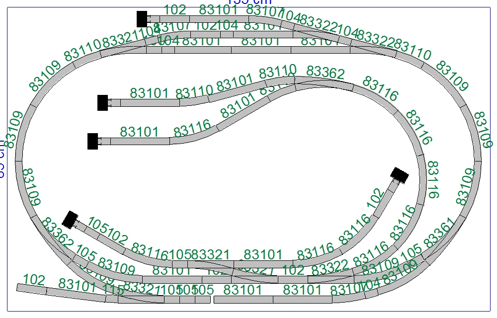

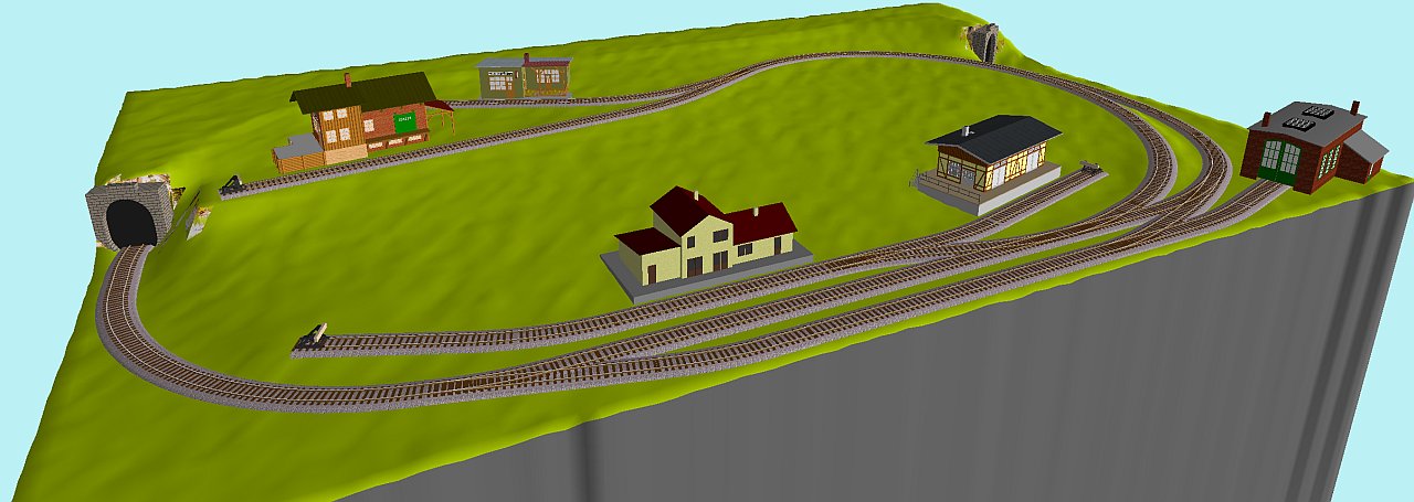

Příspěvekod hopeter » ned 10 bře, 2019 7:31 pm
Zkusil jsem ti to trochu upravit. Použil jsem obloukové výhybky a upravil rozteče kolejí ve stanicích. Třeba ti to trochu pomůže a já si zas trochu oživil Wintrack. :)

Příspěvekod Myšpulín » pon 11 bře, 2019 2:55 pm
hopeter píše:Zkusil jsem ti to trochu upravit. Použil jsem obloukové výhybky ...
A jak by to vypadalo s obloukovými i ve skryté? Ty koleje se mi zdají moc krátké oproti viditelné části, která tímto prokoukla.
Příspěvky: 1526
Re: TT Mini 130 x 85
Příspěvekod hopeter » pon 11 bře, 2019 6:42 pm
Asi by to taky prokouklo ale už by to zasáhlo do plánované krajiny. Snažil jsem se zachovat původní záměr. Nakonec i tak jak to je to na krátkou mašinu a čtyři dvouosáky nákladní nebo dva osobní bi/be stačí. Delší vlaky by stejně ve viditelné trčely od námezníku k námezníku. :wink:

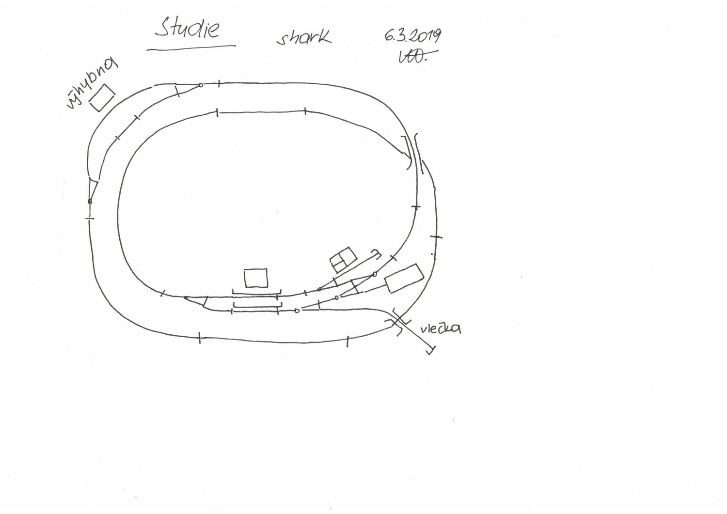

Příspěvekod Trixt » pon 11 bře, 2019 7:18 pm
A co to zrealizovat následovně. Krajina je zachována dle původního návrhu a tunel se skrytým nádražím může zůstat za kulisou otevřený.
Schéma
3D pohled
