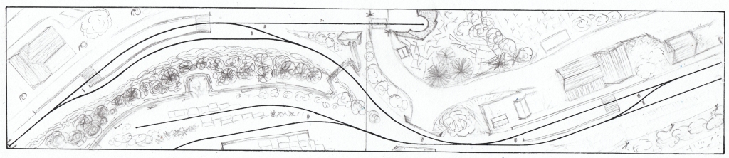

Návrh Mini kolejiště 170-200 x 40 cm

Už když jsem viděl první návrh, tak jsem si málem sedl na zadek. Moc se mi to líbí.
Škoda že se to v H0 tak "rozleze" :lol:

Já jen napíší,"Šikula".Pozor na přechodové úseky na začátku a na konci stoupání.Během nemoci,kdy jsem měl možnost tě trochu sledovat,si počínáš s ostatními kluky co ti radí,parádně.

Aktuálně začínám konkretizovat představu, jak by měla vypadat nádraží.
Pokud bych koncové chtěl koncipovat podobné Hřivicím/Domoušicím
https://cs.wikipedia.org/wiki/Soubor:H% ... %C3%AD.JPG
https://cs.wikipedia.org/wiki/Soubor:Do ... oramio.jpg
Jaká je to žel. společnost, resp. jaká budova bude průchozí na úvraťovém nádraží? Ideál je něco půdorysně menšího, ala LVI/H nebo nějaká obdélníková dvoupatrová budova ala Sychrov, 16/H atp... Co by tam mohlo být?

Příspěvekod hank » čtv 31 led, 2019 2:56 pm
Kavka_ píše:Pokud bych koncové chtěl koncipovat podobné Hřivicím/Domoušicím... jaká budova bude průchozí na úvraťovém nádraží?Co by tam mohlo být?
Normálie 252/H, tj. stejná jako Domoušice, ale přízemní. Viz třeba Rozsochy na staré Tišnovce. (Nevím, jestli to někdo dělá. Kdyby sis to chtěl nechat někde vypálit, měl bych mít výkres.) Navíc tato normálie byla oblíbeným základem pro modifikace s použitím secesních a modernistických prvků. Viz Stožec, Senice na Hané (výkres mám), Hradec Kr.-Slezské předměstí nebo Libochovany. Nebo může být některá menší budova kkStB. Např. 14/H. (Adršpach od Igra model.) Nebo i jenom strážní domek, případně rozšířený o čekárnu, něco jako třeba Rudná pod Pradědem zast. na trati Bruntál - Malá Morávka. (Základní normálie je 101/H.) Nebo normálie 4/H rozšířená o čekárnu (jako na severomoravských úzkorozchodkách) a případně malé příruční skladiště bez rampy podle normálie LXXXI/H. (Vše dělá Karel Barták.)

Příspěvekod Ivan » čtv 31 led, 2019 4:02 pm
Začíná se mi to velmi líbit :wink:
Kolejivo bude tedy kühn? Jak vycházejí poloměry? Takhle se zdají i docela příjemné...
Stanicka vpravo bude jakoby průjezdná nebo koncová? Možná bych nechal jednu kolej průjezdnou osazenou lizatkem (výluka na trati) a třeba se někdy dočká pokračování... Taková domácí mini segmentovka.

Příspěvekod Kavka_ » čtv 31 led, 2019 11:18 pm
hank píše:...Nebo může být některá menší budova kkStB. Např. 14/H. (Adršpach od Igra model.) ....
Jinak tu budovu à la Domoušice (normálie kkStB 253/H) dělá Karel Barták jako Zlaté Hory/Cukmantl.
Díky, ano, přišlo mi to jako ona 253/H a mířím k stavebnici pana Bartáka. Stejně tak se mi pomalu začíná líbit i 14/H - i když bych možná ještě uvažoval o něčem jako Merklín - ten, pokud se nepletu by hohl být LXVI/H a dle popisu pana Bartáka to není snad ani mimo ... Líbí se mi současná podoba citlivě rekonstruované budovy a jinak prázdné nádraží s blízkým parkem a hřištěm a jinak jen pendlující motorák - jako bude vlastně u mě... no, ten je ale o chlup větší... (ale je to vlastně jediná budova na celém nádraží...)
Ivan píše:Začíná se mi to velmi líbit :wink:
Díky za pochvalu, ano, bude to Kühn, nejmenší poloměr je 355 mm vnitřní koleje úvraťového nádraží, jinak alespoň 365 mm. V koncové stanici jsem zrovna začal uvažovat, že tam nedám šturc a budu se tvářit, že tam minimálně pokračuje - takže nevylučuji. Ale co se týká dalšího segmentu - pánové, no tak - už mi tam Rocky nacpal do hlavy továrnu (jasně, že mně to chytlo, už vím jaká bude, pomalu už plánuju stavbu vozů a nejde to z té hlavy vyndat... Enaspol/Czech aerosol - bývalý Lybar ve Velvětech - a to jí vlastně teď stavět vůbec nechci a nevím, jestli na ní budu mít místo), a teď zase modul na druhé straně... Asi se vrátím k minimalistickým představám .... :D

Příspěvekod hopeter » pát 01 úno, 2019 4:32 pm
Však to nemusíš udělat celé , stačí jen část a zbytek ošálit fotokulisou...
Na minikolejišti je dovoleno vše , jen to musíš umět okecat aby to mělo myšlenku a příběh. :wink:

Příspěvekod Střelec » pát 08 úno, 2019 6:06 pm
Vypadá to zajímavě, skryťák bych ale asi volil kvůli snažší obsluze za kulisou, jak už to tu někdo navrhoval. Jak vychází délka souprav? Odhaduji to na lokomotivu a dva vozy ve stanici s vlečkou a na lokomotivu a maximálně tři vozy v úvraťové. Počet hnacích vozidel "na place" bych typnul maximálně na tři, možná čtvrté ve skryťáku.
