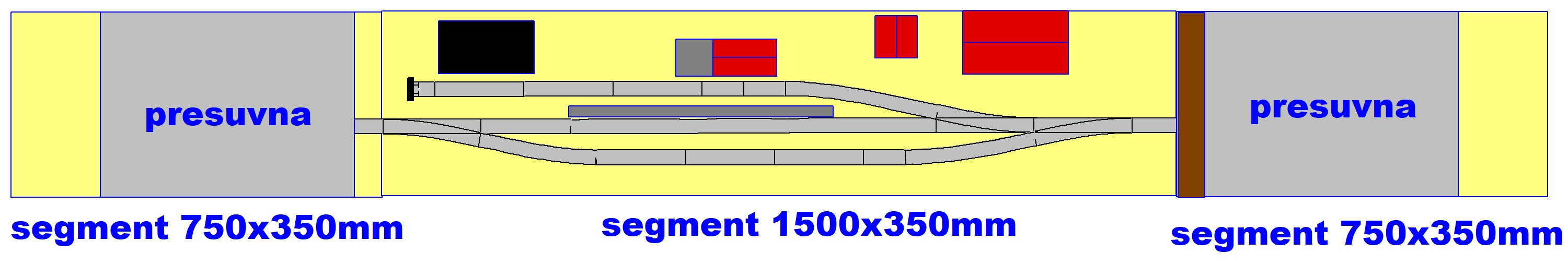

Kluci. Honza /Hopeter/ má pravdu, že stále inklinuji k tomu samému námětu, co jsem již realizoval... Tak mě včera večer napadlo řešení v podobě malé mezilehlé stanice na jednom segmentu, doplněné dvěma malými přesuvnami se SN. Drážní budovy by při pohledu od kolejiště mohly alespoň trochu připomínat moje rodné Hostomice pod Brdy. Zprava výpravní budova LVI/H ZvKČ, stojan na bicykly, záchody a olejna, skladiště s rampou, volná skládka....
Příspěvky: 2598
Re: Malé a skladné minikolejiště v H0
Příspěvekod Dusan » úte 04 zář, 2018 6:40 am
Jde o to co chceš. Kdyby jsi měl dva stejné náměty doma v jedné místnosti, tak možná by se nad tím někdo pozastavil. Tohle budeš mít jinde jsi psal.
Tady k tomu, přesuvna 75cm. Mám obavy, že sotva se pohne souprava ve stanici, tak začne brzdit, aby se vešla do přesuvny, obrazně řečeno. V součtu to je tři metry, ta koncová na tomto prostoru mi připadá vhodnější.
P.S. Jestli chceš něco jiného, udělej tu úzkou .... Doma férové měřítko, v bytě HOe :-)
Příspěvky: 1359

Příspěvekod hank61 » úte 04 zář, 2018 7:04 am
Dusan píše:Jde o to co chceš. Kdyby jsi měl dva stejné náměty doma v jedné místnosti, tak možná by se nad tím někdo pozastavil. Tohle budeš mít jinde jsi psal.
S tou délkou stanice v tomto rozměru s tebou musím souhlasit. Vrátím se tedy k malé koncové a jedné přesuvně :wink:
