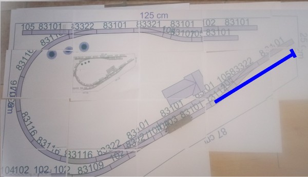

hopeter píše:Deska opravdu není nutná. Stačí rošt a podloží pod koleje. Na celé bych použil překližku tl.8 mm. Výška roštu 6 až 8 cm ( podle toho co všechno se má do něj schovat. Snížení v místech odtoku potoka nebo cesty může být asi na cca 3 cm. Schéma příček jsem ti načrtnul. Pokud by nestačilo to plnou čarou tak přidej čárkované dle potřeby. Hlavně pozor aby bylo místo pro spodní přestavníky a nezapomeň na vybrání žeber pro prohlubně. Taky si rovnou udělej výstupky na pláň tratě. Můžeš sice podložky pláně nalepit až na rám ale líp to vypadá vcelku. :wink:

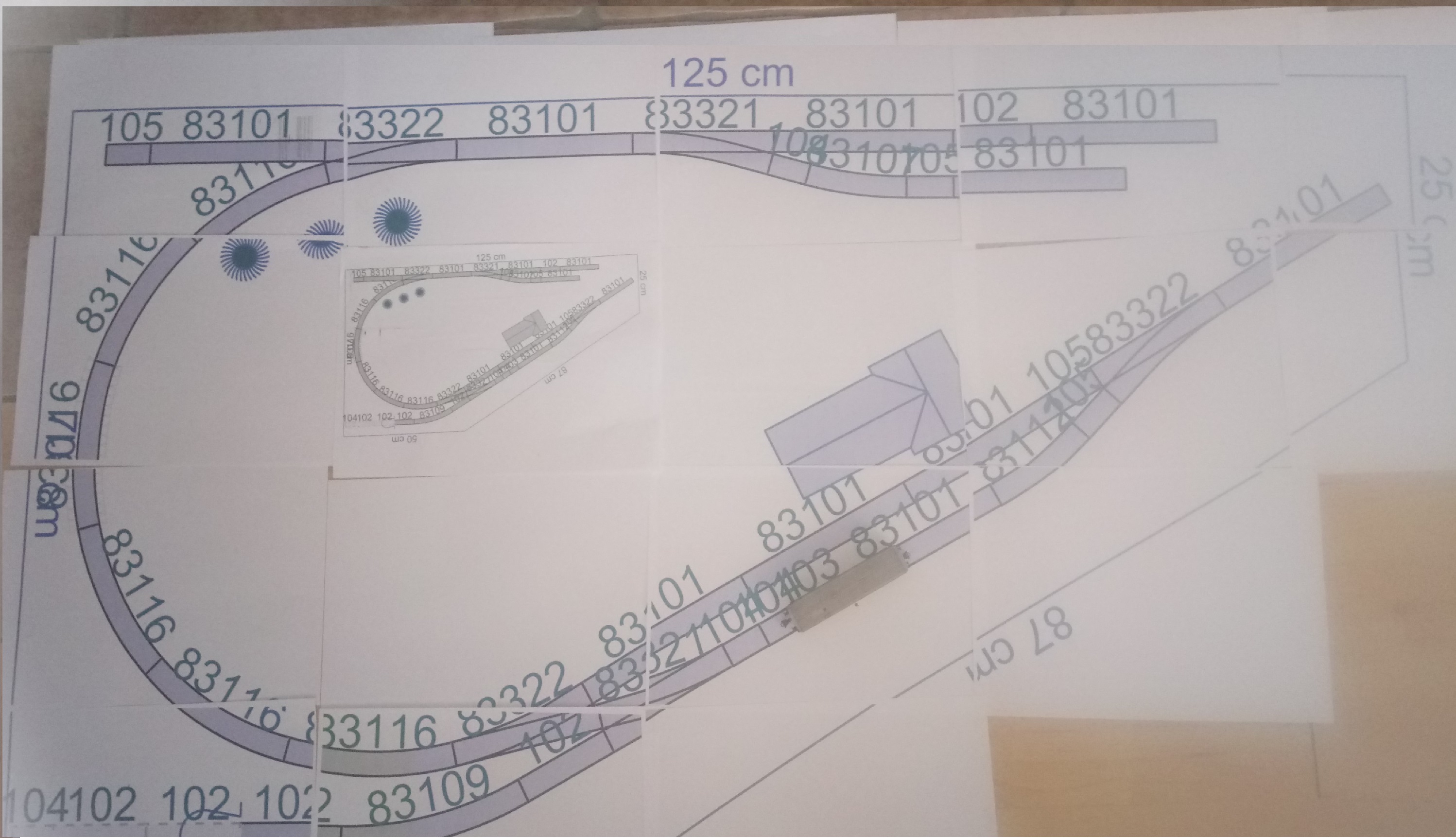

Příspěvekod jardaficz » čtv 30 srp, 2018 4:44 pm
Nakoupeno dřevo a vytisknutý plánek. Zatím celý postup :D

Když už máš k dispozici "prázdný" roh nestálo by za to přidat vlečku ? Třeba angličana místo výhybky u tunelu nebo kdekoliv z druhé koleje od VB. :wink:

Přemýslel jsem, ale kdepak, budu se držet plánku a roh bude na ovládací panel a asi i programovací kolej, či jiné ,,pracovní,, místo

Příspěvekod hank61 » čtv 30 srp, 2018 5:36 pm
jardaficz píše:Přemýslel jsem, ale kdepak, budu se držet plánku a roh bude na ovládací panel a asi i programovací kolej, či jiné ,,pracovní,, místo
Dej tam vlečku a volnou skládku. Ovládací panel apod. bych tam nedával. Bude ti to rušit celkový dojem. Před časem jsem u velice podobného minikolejiště udělal naprosto stejnou chybu. :wink:

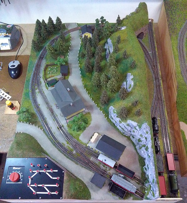

Příspěvekod hopeter » čtv 30 srp, 2018 5:37 pm
A co alespoň tohle ? Měl bys kam odložit kus vlaku nebo motorák a mohl si při posunu uvolnit kolej na objetí soupravy. :wink:

Příspěvekod hopeter » čtv 30 srp, 2018 5:45 pm
Já to taky tak udělal a považuju to za docela dobré... Možná na kopeček u pultu ještě přidám nějaké křoví na oddělení. :wink:
Místo obsluhy je z boku abych dostal na ruční rozpojování.
