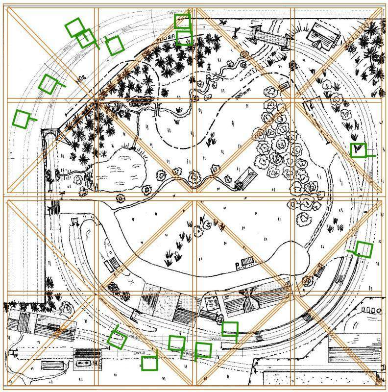

Zdravím kolegové,
stavba pomááálu, ale jistě započala :-) - jak jinak než zhotovením rámu. Konstrukce buková překližka 12mm, výška rámu 5cm. Základní žebra požadovanou tuhost (dle mého předpokladu a obav) nesplnila, proto jsem doplnil diagonály z 8mm překližky a je to OK (díky Hopeterovi za tip).
Obával jsem se, jak vyjdou přestavníky a kupodivu to dopadlo vcelku dobře, jen ve dvou diagonáklých jsem musel vytvořit otvor (resp. zúžit na cca polovinu, aby se vešel přestvník). Zeleně je naznačeno rozmístění přestavníků MP1.

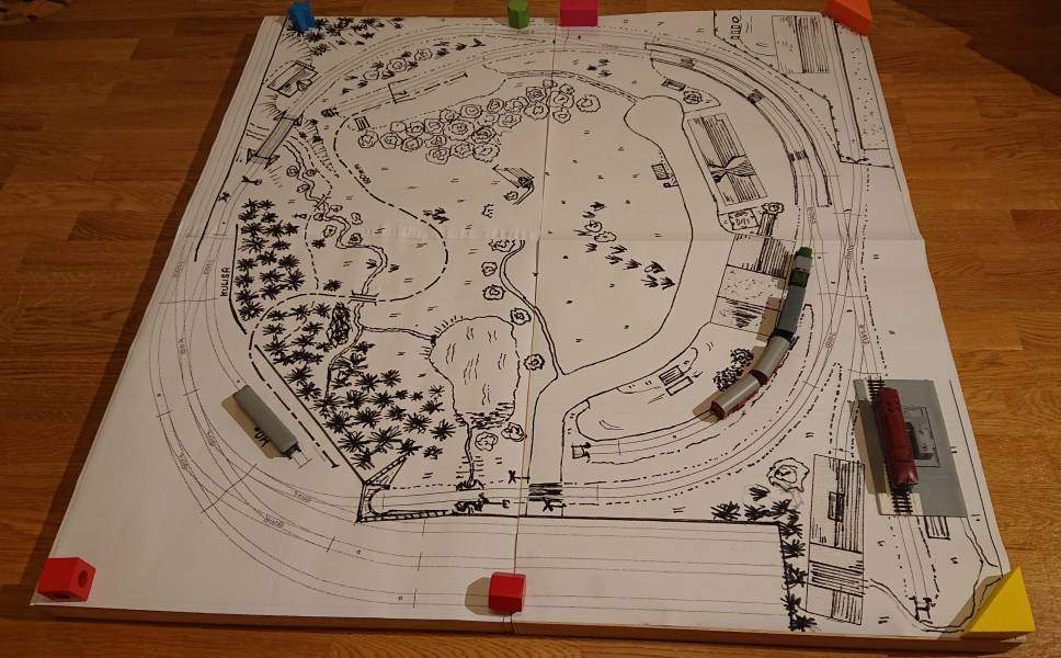

A ještě jedna do čtveřice - neodolal jsem a vytiskl jsem plán a položil na rám ;).
Teď budou následovat další úpravy desky, vyříznu sníženinu pro potok, rybník a popelovou jámu v remíze. Pak snad už pokládka kolejí na korek, už aby byly IBW s kovovou srdcovkou. Mým tempem mám do Vánoc co dělat. Pak na zimu plánuji pro mne nejhorší část - elektriku :-(.

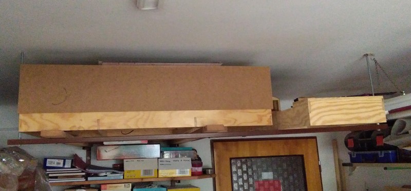

Příspěvekod hopeter » ned 26 srp, 2018 1:08 pm
Pěkná práce. Překližka by ti opravdu stačila tenčí ( 8 mm ). Tuhost rámu nedělá tloušťka ale právě ty diagonály. Hold to budeš mít trochu těžší na zvedání ke stropu... :wink:
Ještě opravdu uvaž třetí kolej v SN , ta už se tam nevejde i na papíru... :wink:
Pro inspiraci jak uložit kolejiště ( mini ) ke stropu přikládám fotku. Jsou tam tři kolejiště. :)
