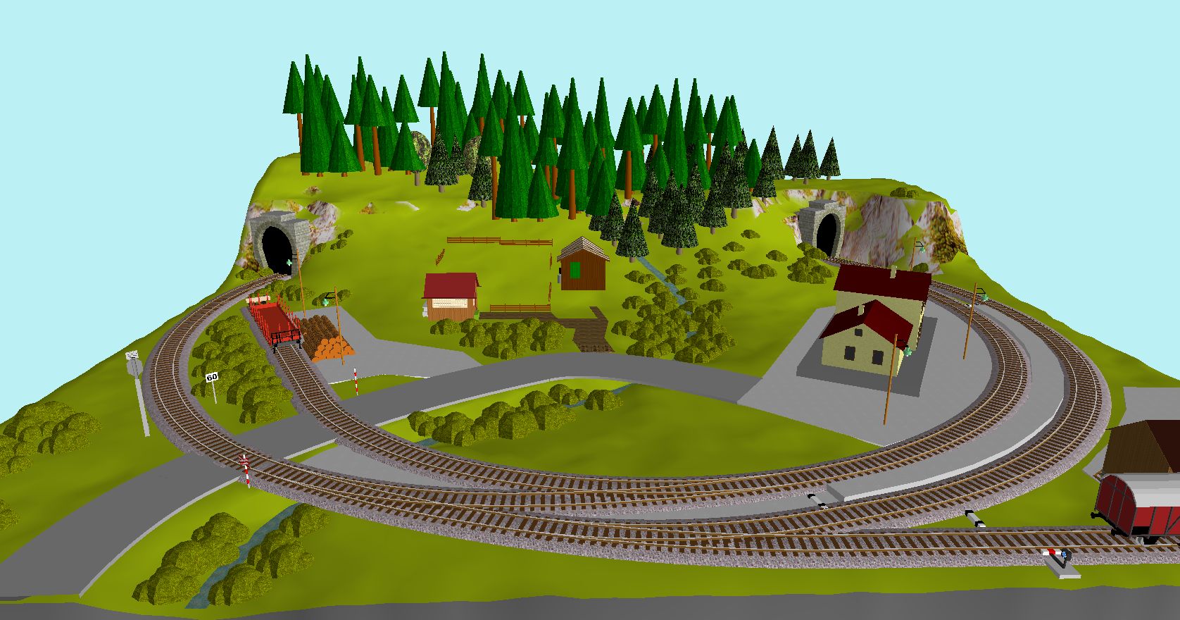

Ještě mám jednu úpravu - zrušil jsem potok. Sice ubyde jeden zajímavý modelářský prvek, ale zjednodušil jsem si podstatně život. Odpadne nutnost zvýšené úrovně tratě, odpadnou propustky a hlavně starosti :D . Dal jsem tam raději silničku, jen nechráněný přejezd s kříži. Silnici jsem přesunul také proto, že v původní verzi byl kvůli přejezdu levý portál hodně vzadu. Celý koncept je vymyšlená podhorská vesnice, chalupy a pastviny, na kopci husté lesy, kde se těží kulatina a sbírají houby... Zhruba obrázek z WT je zde (není tam vše a není to přesné - mám chudé knihovny a doladím - snad - při realizaci). Nádraží použiju Adršpach od IGRY, skladiště klasika Barták. K tomu záchodky (MBZ dvojitá kadibudka) a nějakou podružnou budovu. Chatky a chalupy ještě nevím...

Ahoj, já bych potok nerušil. Co si matně vybavuji ze zásad p. Zusky - nejnižší místo na kolejišti patří vodě (tzn. že koleje by neměly být na základní desce), a voda z kolejiště musí mít kam odtékat. Tak jak prezentuješ poslední úpravu to neodpovídá.
radekpo
Příspěvky: 27
Registrován: sob 10 dub, 2010 9:02 am
Re: TT mini - Dolany, aneb další miniprojekt k diskuzi
Příspěvekod Dusan » stř 25 říj, 2017 7:10 pm
Já se taky kloním ho zachovat, jak už jsem jednou psal, dává to tomu pěknou hloubku. Já jsem třeba použil jako podklad 3 cm extrudovaný polystyren a pak jsem nožem "hloubil" kde bylo třeba :-)

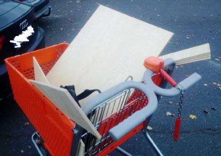

No chlapi... dáváte mi zahulit. Tak ještě se s tím nějak poperu. Ale divočinu nečekejte, spíš zarostlou strouhu vytékající z lesa, zvednul bych to polystyrenem tak o 10mm. Zkusím si to nějak nakreslit. Jinak jsem udělal první nevratný krůček k realizaci: nechal jsem si nařezat základní desku a pásky na bočnice a příčná žebra. Investice 395 Kč :D . Důkaz zde:

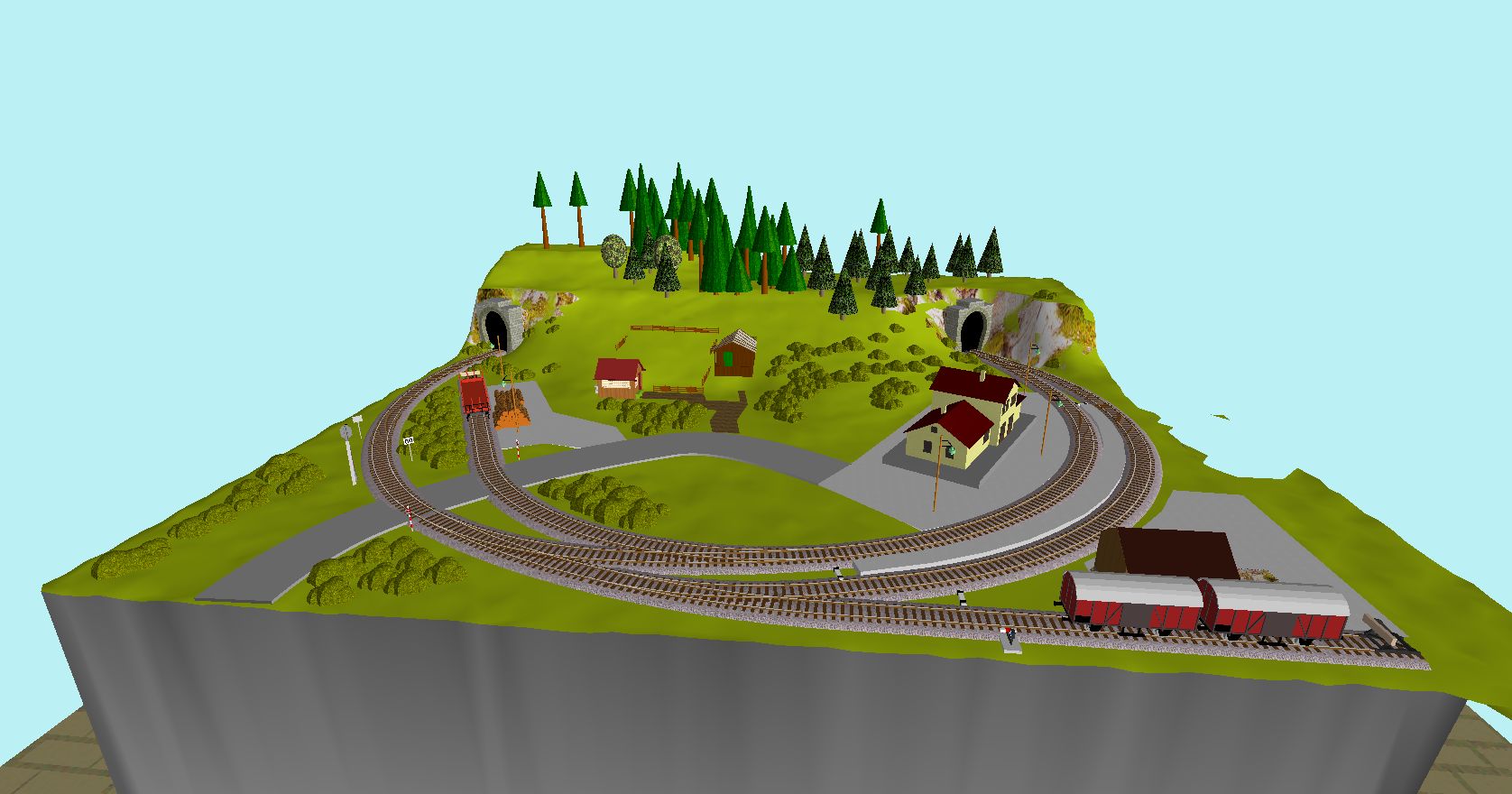

Sakra, nedalo mi to, nechal jsem práci stát a sednul k WT. Zatím takto. Lepší?

Příspěvekod petrh » čtv 26 říj, 2017 7:29 am
Rozhodne o 100%. Namas vplanu nejakou malou stavbicku do leveho dolniho rodu k silnici?

Příspěvekod Fox » čtv 26 říj, 2017 7:36 am
Díky. Ještě detail, vlevo mezi kolejemi od nádraží k přejezdu nebude terén a křoví, ale zaštěrkováno (edit: už v obrázku výše upraveno). Propustek půjde pod tím vcelku. Ne, na levý roh jsem zatím ani nepomyslel. Klidně něco navrhni :D . Celkově bych to ale nechtěl moc zahušťovat, námětem to má být celkem klidné a opuštěné místo, kde dává Fox dobrou noc...

Příspěvekod petrh » čtv 26 říj, 2017 2:50 pm
Otazkou je, zda do toho pomyslneho trojuhelniku prejezd, koleje, silnice nedat jeste jeden domek, klidne i malou bytovku. Osobne musim vzdy doma odpovidat na otazky typu: tati a kde se tam asi vezmou ty lidi, ze tam jede motorak s vagonem. To ja bych na vlak tak daleko nesel. :) ale pokud chces to mit zkrstkou pres les na nadrazi 3 hodiny nikomu to nevadi:))

Příspěvekod Fox » čtv 26 říj, 2017 3:05 pm
Nejsem proti... dokonce si myslím, že nějaké vhodné domky mám zbylé z minulého kolejiště.
