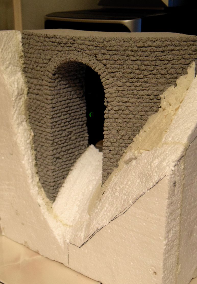

Z technických důvodů jsem nucen hledat pro mě dostupná řešení. Toto je experiment z porobetonu. Zbylo mě ho spousta z nedávné rekonstrukce domu, spolu s vidiovou pilou :) Teď na to přijde nanést modelářská sádra, poté drobná retuš a zvýraznění spár. Asi to nedoporučuji nikomu, je to v tak malých rozměrech velmi křehký materiál a je z toho spousta nepořádku (spáry ryji v obýváku, nahrubo jsem to sochal u mámy na dvorku). Na druhou stranu to snad více znázorňuje nahrubo lámaný kámen. V TT jsem zdivo rýpal do sádrových desek, připadlo mi ve výsledku hodně ploché.

Malá aktualizace na Rajčeti. Trošku si říkám, jestli jsem to nepřehnal s velikostí kvádrů, míry jsem střílel od oka.. Na druhou stranu, při modelování virtuální reality pro videohry mi vždy bylo vtloukáno do hlavy, že poněvadž je prostor zkreslený, musí se hodně přehánět a používat nadsázky.. Toto kolejiště je hodně zkreslené.. :) Kdyby byly kvádry v měřítku ještě menší, viadukt by působil obrovským dojmem - vzhledem k objemu okolí.. Takto mi to připadá tak akorát. Ještě to trošku dojde "poléčit", hlavně ta arkáda.

Příspěvekod dfrolek » čtv 24 led, 2019 8:37 pm
Ahoj. Malý pokrok. Pustil jsem se do skály. Z nedočkavosti jsem to už zkusil kolorovat vodovkami. Je to nařezaný a odlupovaný styrodur. Vzhledem k charakteru skály se mě to zdálo moc " rozdrolené ", tak jsem to přetřel sádrou. Work in progress. Ještě to desetkrát změním:)

Příspěvekod dfrolek » čtv 31 led, 2019 6:39 pm
Tak už jsem se viděl, jak sázím travičku, no jsem zase na bodě 0 :( Barvil jsem portály a most olejovkama, a nenapadlo mě nic lepšího, než skálu přetřít špinavým terpentýnem od čištění štětce .. Můžu mluvit o velkém štěstí, že mi zbyla aspoň jedna kadibudka.. To kolejiště Milane neznám :( Nemáš nějaký obrázek?
Ještě doplním, že na tom zaschlém oleji krásně drží prašné křídly. Tak jsem to chtěl pak ještě křídami patinovat, nakonec přestříkat fixativem..
