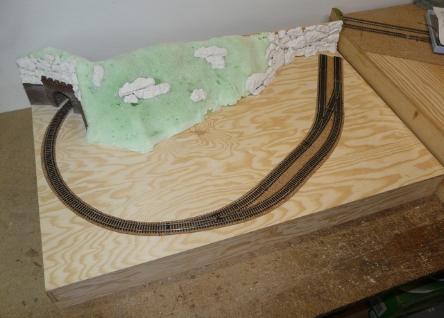

Na plechu už to menší nebude,radius oblouku je 267 a plech má 286...
Koncové se smyčkou je sice zazimováno ale střádám korunky na přestavníky a digitalizaci. Taky na něm nechci pokračovat dokud nedám dohromady budovy.
Pokračování bude asi tak v listopadu... :wink:
Počasí je takový nějaký divný - voda nebo vedro tak tohle je taková výplňovka a jak jsem už psal zpracování zbytků z dílny. No a hlavně inspirace z knížek od Milana se "rozchodit" nedá - je to silnější než já... :D

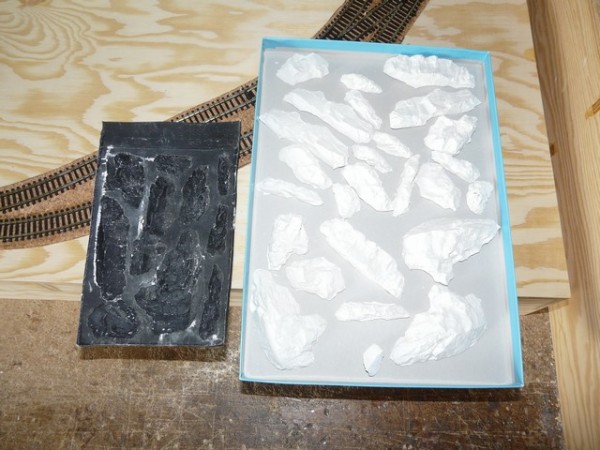

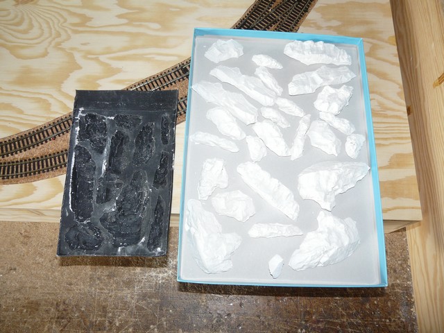

Pěna stále bublá tak si připravuju skály. Jsou to sádrové odlitky z gumové formy co jsem koupil na nějaké výstavě ( formu )

Dobubláno a říznul jsem do toho... :) Je to takový SM - sádra a molitan. :wink:
Sádrové odlitky jsou nalepený opět dispercolem.

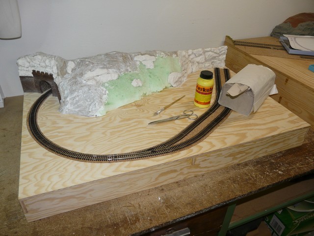

Nyní pokračování kopce. Utěrky nebo lépe panapr zn.Harmasan a jako pojivo zase ten dispercol. Mezery mezi odlitky skal vyplněny sádrou.

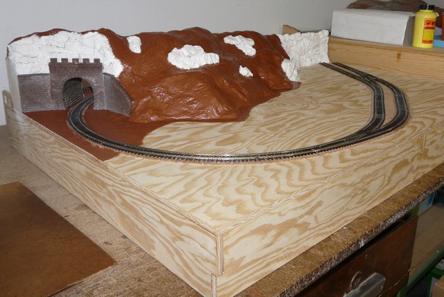

Pro dnešek je to přelom doby dřevěné na hliněnou... Nátěr na hnědo je vodouředitelný Balakryl.

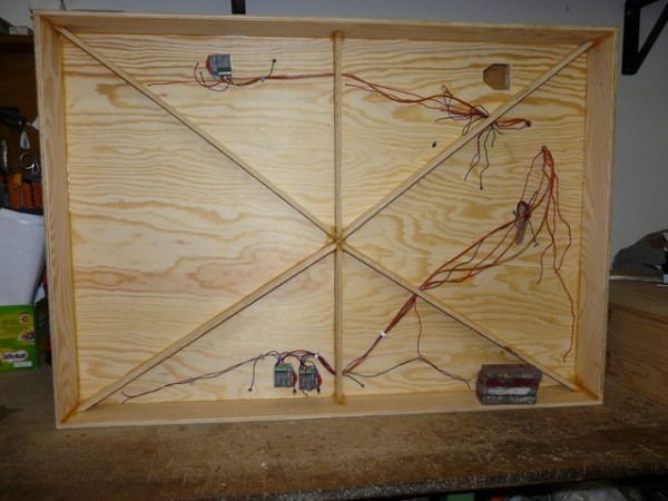

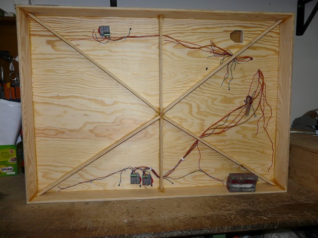

Nastala doba drátková tak není nic moc co ukazovat... :wink:

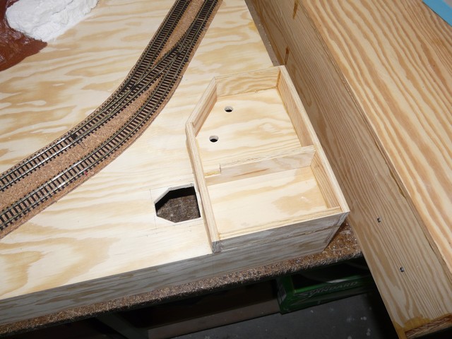

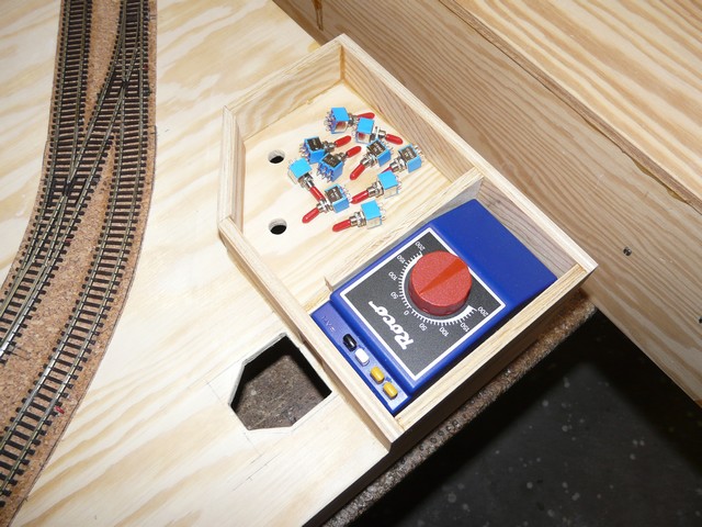

Tak alespoň počátek "Temelína".
Škatule a tunely pro dráteničinu...
Něco z vnitřností...
Hold analog je trošku pracnější...

Příspěvekod knavi » pon 25 črc, 2016 5:21 am
hopeter píše:Tak alespoň počátek "Temelína"....Hold analog je trošku pracnější...
Kdybys to měl v digitálu, tak by to bylo složitější, takhle jenom nataháš dráty místo k dekodérům rovnou na tlačítka :wink: , takže Temelín nic moc.

Příspěvekod hopeter » pon 25 črc, 2016 6:10 am
No v digitálu bych nedělal žádnou škatuli ani tlačítka... Pod desku jeden dekodér na výhybky a černou bedýnku ( zesilovač ) , do ruky Multimause a hotovo... :wink:
JInak nemám nic ani proti digitálu ani proti analogu. Dělám obojí a obojí mě baví a to je důležité. :)

S chutí do toho a půl je hotovo... Ještě chybí dva přestavníky do těch dvou pavučin vpravo nahoře. Zbytek je zadrátován. :)
