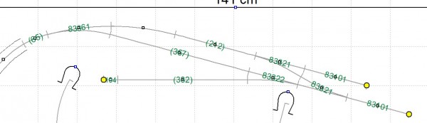

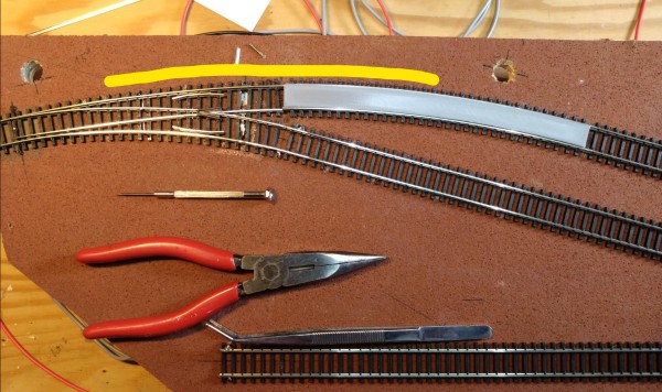

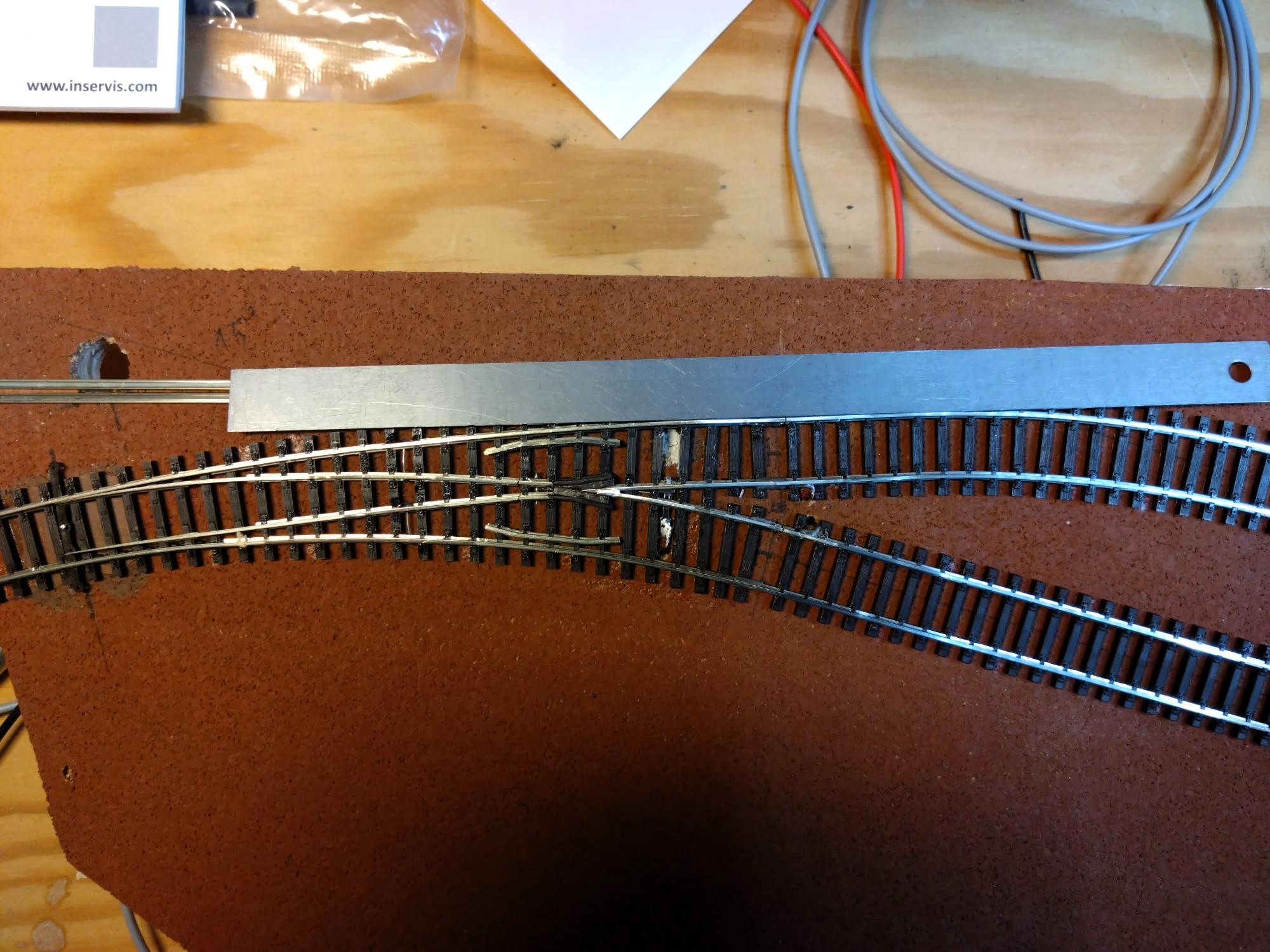

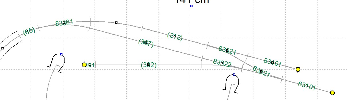

Ad obloukovka: máš dobrý postřeh. V plánku jsou uvažovány standardní kusovky k dosažení rozteče 44mm (G5 + R22). Já to mám všechno z "naštípaných" pražcových polí a prutů. Nejdřív jsem chtěl udělat přechod jedním plynulým obloukem, ale to by zkrátilo využitelnou délku koleje. Nakonec jsem "napodobil" složení G5 + R22, takže máme: výhybka R631 -> rovně 36,5mm -> R353. Pravda je taková, že to nevypadá moc hezky. Fotka ale trochu klame, esíčko tam je nějaká desetinka. Až se to zaštěrkuje, zaroste to plevelem, tak to - snad - bude v pohodě.
EDIT: ještě nad tím budu chvíli mudrovat a možná to nakonec předělám... sice to je už přilepené, ale nevadí
EDIT2: jasně, musí to být takhle - to byla chyba. Původní kolej říznu na konci rovné části a nastavím R631:

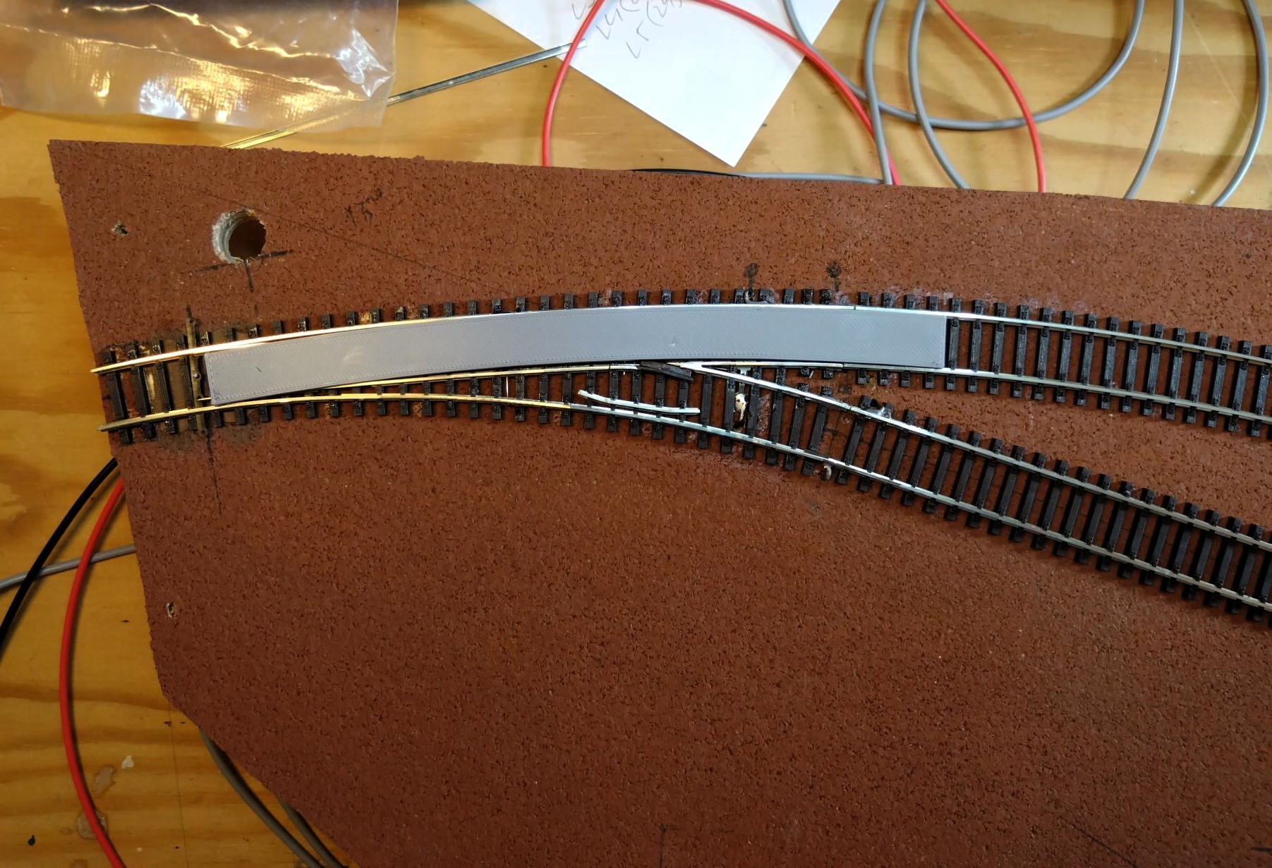

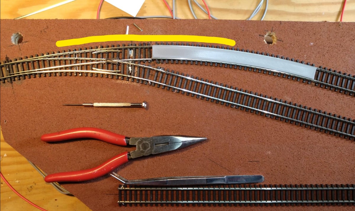

Ta kolej mi fakt nedala spát, tak jsem odešel už po obědě domů a hned jsem se do toho pustil. Pro jistotu jsem si vytisknul šablonu / vodítko mezi koleje R631/15°, abych to správně strefil. Takže Jirkátore, díky za připomínku a bystré oko, teď to je to level lepší.

Vypadá to opravdu o dost líp. A když už máš ty možnosti a šablonku, tak si ji ještě polož na výhybku a na tu kolej, mám dojem, že na spoji je zlom (zdá se mi, že ta výhybka je "utažená", vytočená víc, než kolik by měla)

No, o desetinách bych se nehádal, ale takňák to sedí...

Jakobych nic neřekl :mrgreen:

Už to vypadá mnohem líp. :wink:

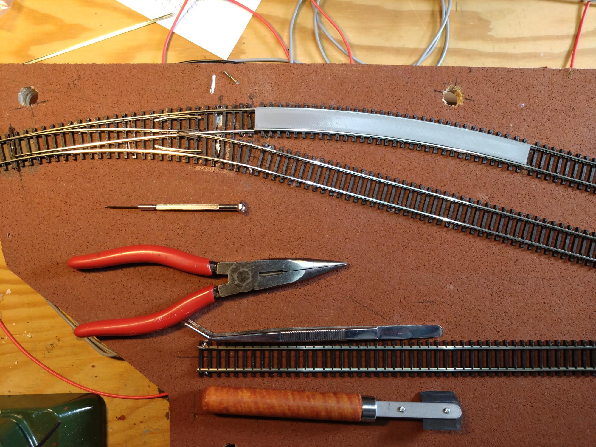

Ten pocit toho zalomení nejspíš vychází z toho, že v podloží, které je geometricky položené dobře, je poměrně značná vůle na upevňovadlech a snadno se projeví nerovnoměrně či nevhodně naohýbaná kolejnice. Stavět obloukovou ze stavebnice je větší kumšt, než přímou a jak kolejnice nejsou přesně podle šablony, je to hned vidět, sám jsem stavěl tři.
Což ale neznamená, že to bude mít negativní vliv na jízdu. :wink:

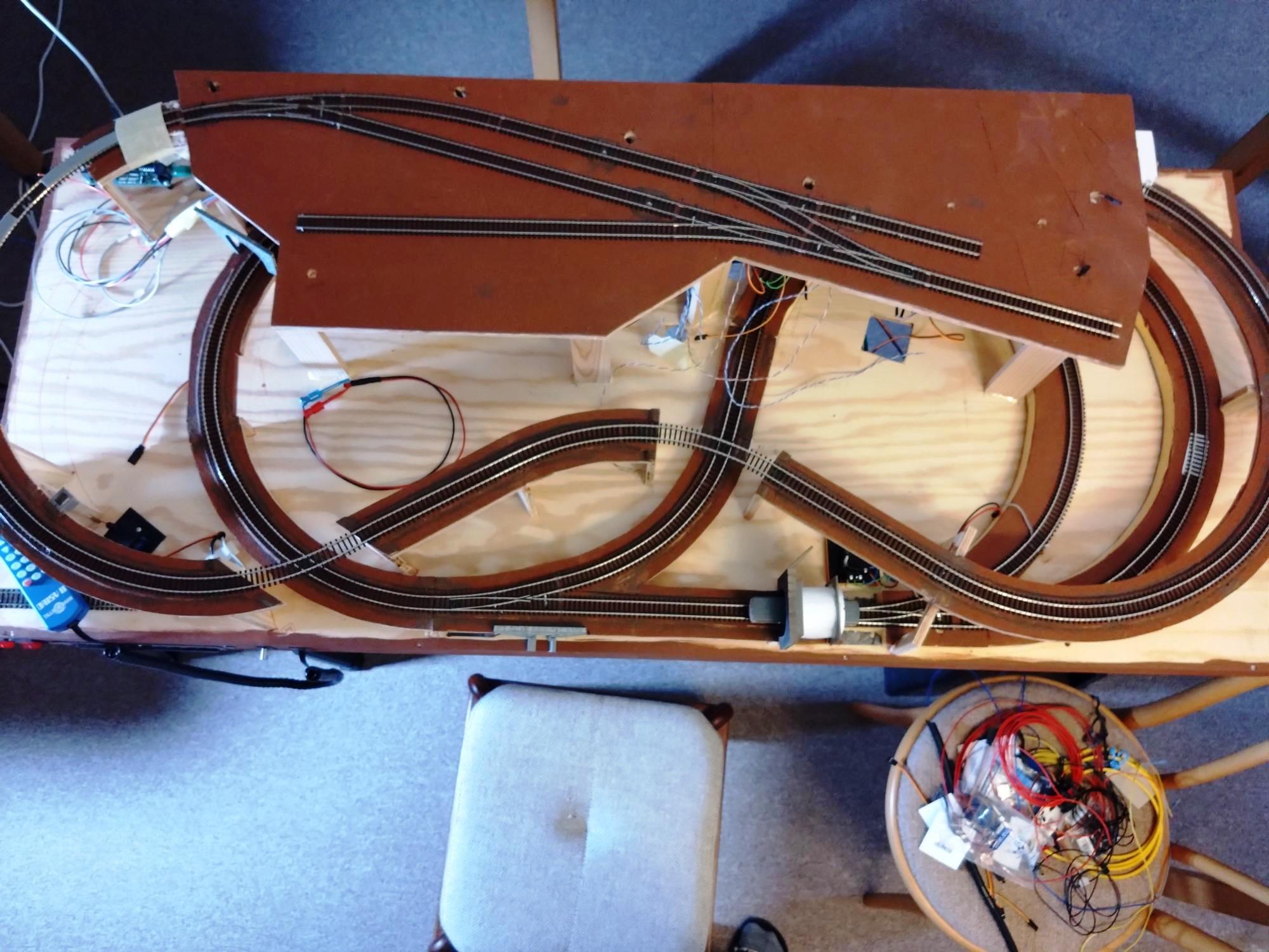

Rozteč kolejí před finálním zaštěrkováním kontroluji a nastavuji přípravky / měrkami z kousků hlazenky, které mi známý nástrojař obrousil na šířku 12,1mm. V kritických místech, kde to má tendenci k menší rozteči, zamáčknu přípravek mezi pruty a v upevňovadlech zafixuji vteřiňákem. Ten přípravek je vidět na jedné z předchozích fotek. Také ho používám při pájení přívodů, kdy poslouží pro odvod tepla.

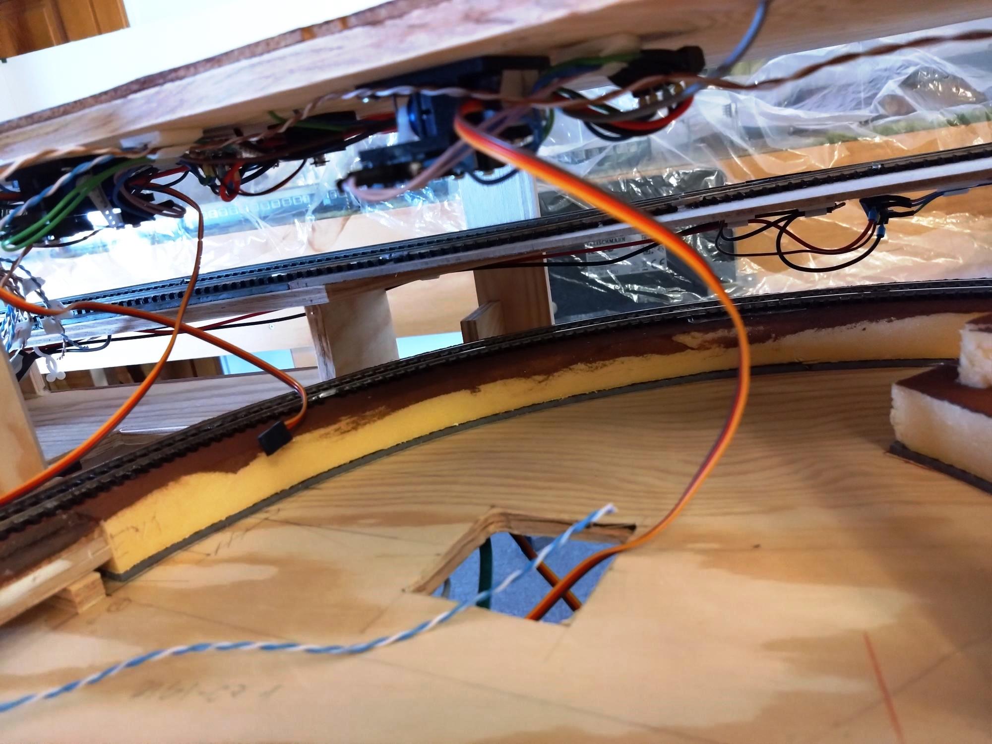

Jen ilustrační foto, volně položený panel s horní stanicí, pro představu jak to bude vypadat vcelku. A taky ke kontrole, zda nedochází k nějaké kolizi ve skryťáku. Ke konci doby dřevěné je ještě delší cesta, zapojování není zdaleka hotové tak se nelekejte té změti drátů.

No hezky se to najednou vylouplo! Furt nic a je tu kolejiště!
Nechci přijít pět minut po dvanácté - ten oblouk na mostě uprostřed má taky R250? Vypadá utaženější, ale asi to jen klame.

Ahoj, všechno je podle plánku, tzn. R250.
Poznámka: Je sranda, jak se (asi) projevují nedostatky foťáků v mobilu. Loni jsem si pořídil nový mobil (SONY Xperia 10), kde mně překvapil foťák, jak pěkně fotí. A tak se mi zdálo, že můj CANON zůstane už navěky ve skříni. No a najednou jsou reklamace na nedostatky, které ve skutečnosti nejsou, resp. jsou to zřejmě chyby optiky. Taky kvůli nedostatku prostoru to fotím hodně zblízka, pak je problém s kolmostí a další chyby se projevují. Ale to už není o modelaření, ale samostatné vlákno o focení :D Jdu oprášit svůj CANON PowerShot G7 Mark III.

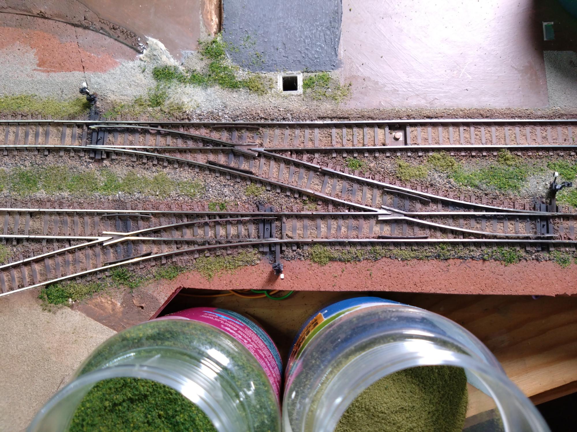

Stavba poněkud pokročila. Nejprve jsem opět sejmul díl s horní stanicí a v pohodlí pracovního stolu jsem si připravil základní povrch včetně zaštěrkování a základní patiny. Taky jsem přidal prazáklad zeleně - konečně jsem se po víc než roku dostal ke krajinařině, která mně baví...

To se to někomu staví, když je takhle šikovnej! Paráda, ta věrnost povrchů mne u tebe vždycky... inspirovala.
Posypáváš Purexem?
