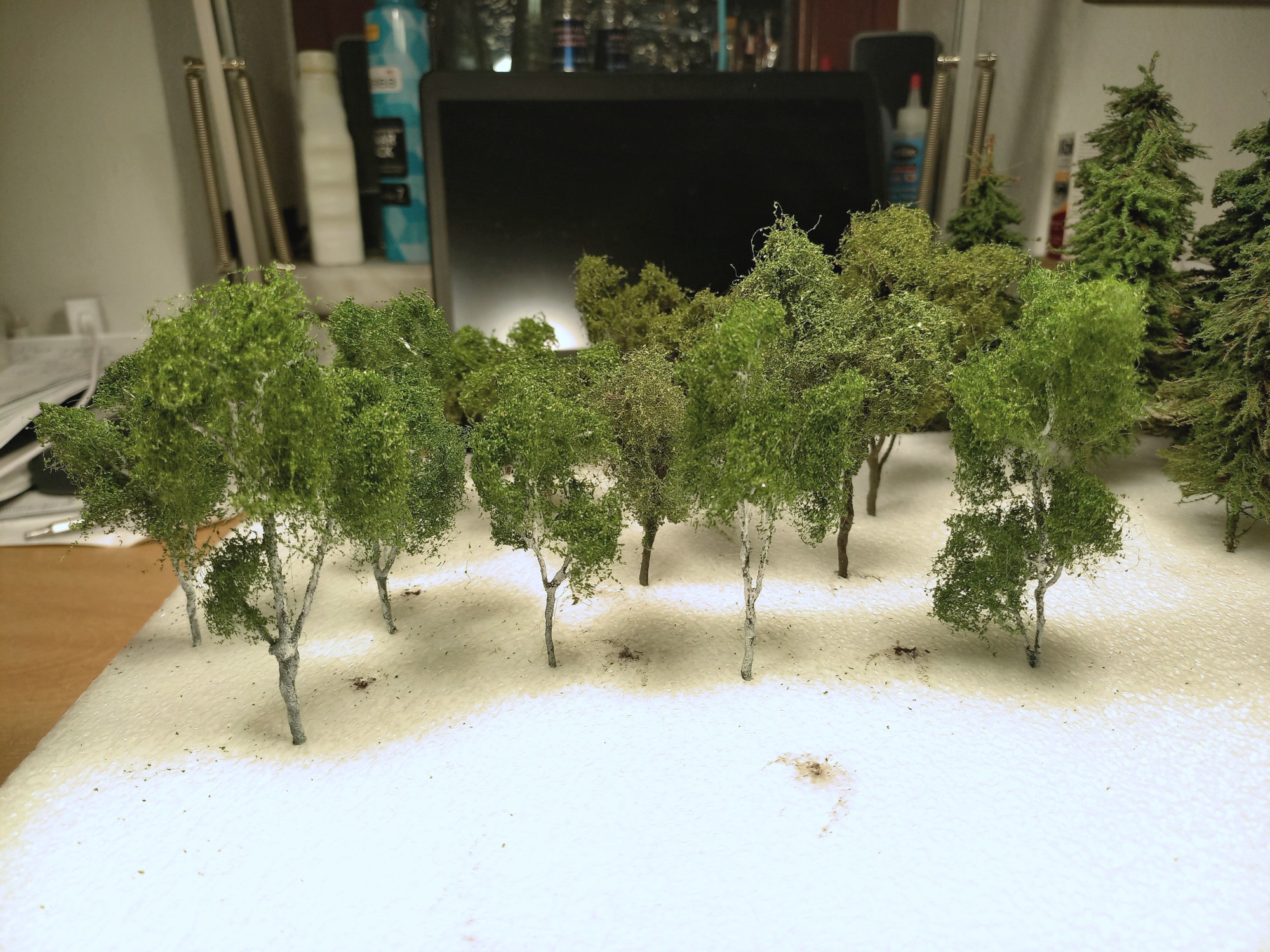

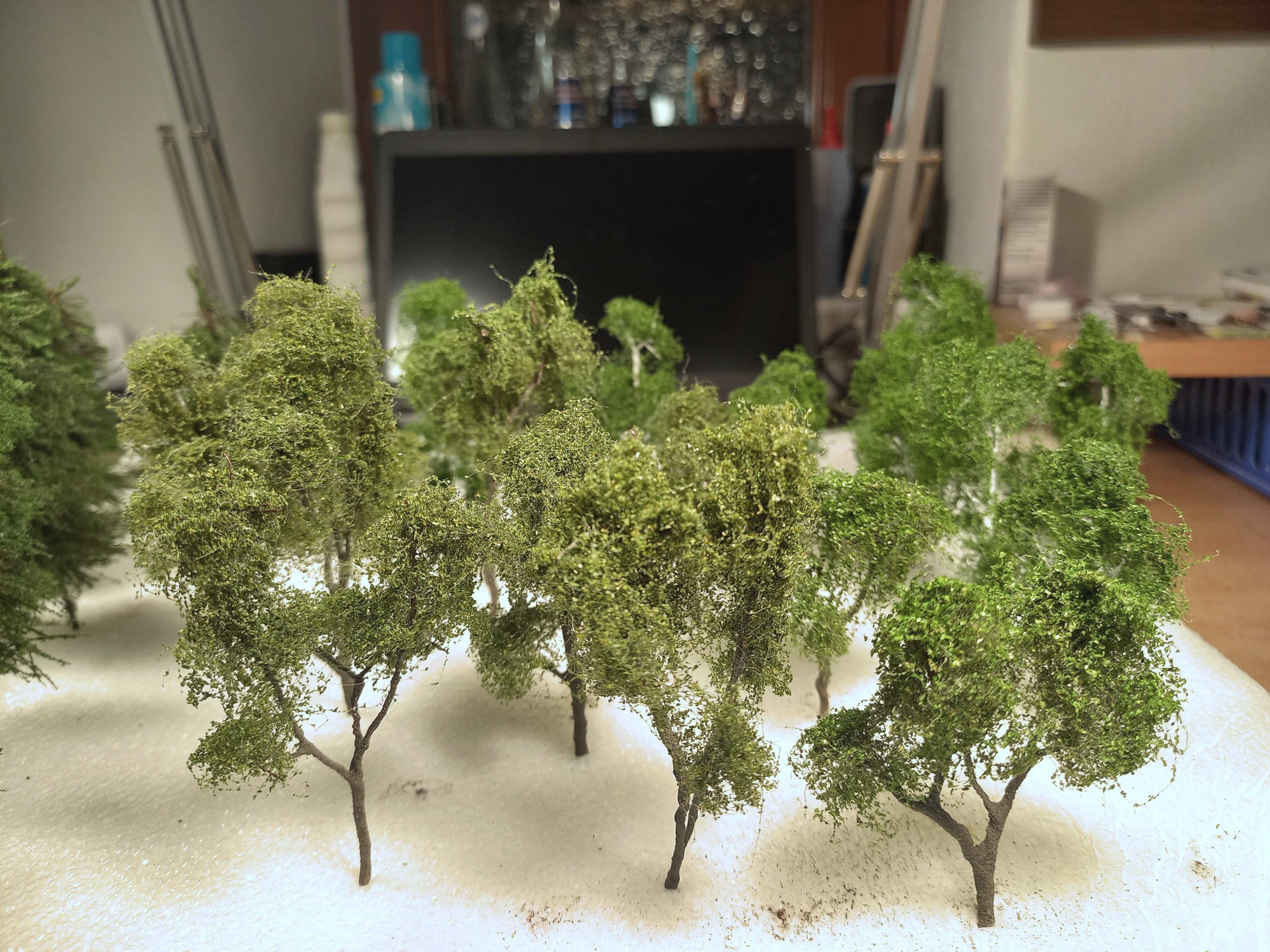

Dneska pár listnáčů, břízky a ostatní ...., nějakých 16 kousků.. 8)
