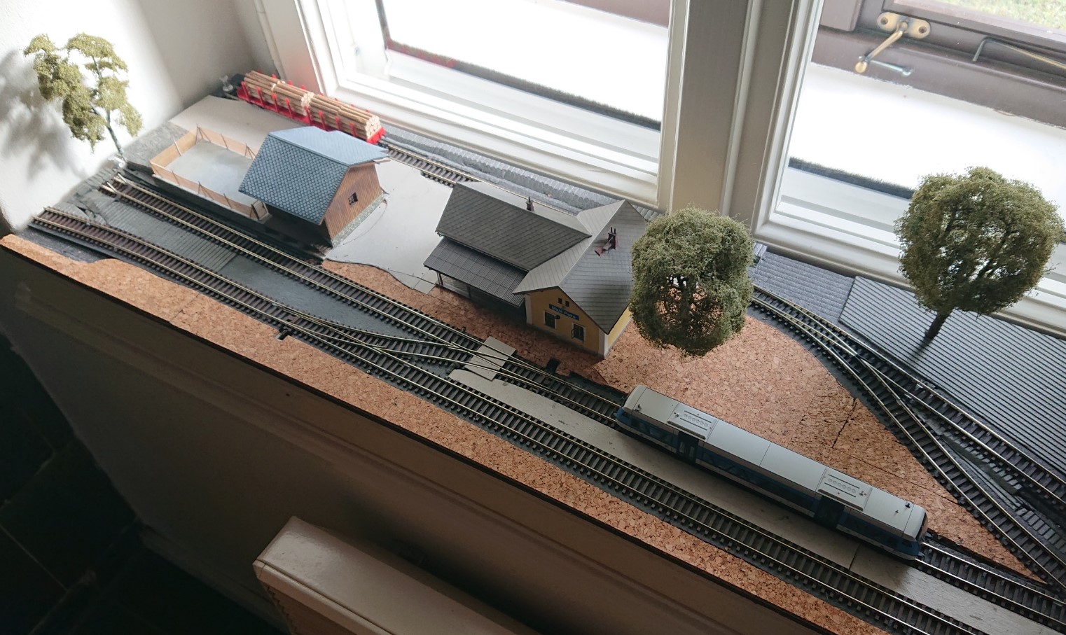

Přechod přes koleje a karton mezi jsou tam jen pro simulaci řešení, včera to doslova vznikalo za pochodu.
Ivan: anoano, já ty sloupky chtěl původně přivařit k té kolejnici na hraně :)
Kupodivu to šlo krásně přesunout i s zúžením branky.
Ve skladu bude prodej technických plynů a hasiv, ztvárním tam našeho velkého šéfa :-D

Taková technická, proč tam lepíš ten korek, když máš pod kolejemi mirelon ? Dalšímu odhlučnění to nepomůže a zbytečně budeš mít tu kolejovou pláň utopenou ? Možná mi něco uniklo, ale nevidím v tom žádný přínos.

Dusan píše:Taková technická, proč tam lepíš ten korek, když máš pod kolejemi mirelon ? Dalšímu odhlučnění to nepomůže a zbytečně budeš mít tu kolejovou pláň utopenou ? Možná mi něco uniklo, ale nevidím v tom žádný přínos.
Koleje ve stanici na rozdíl od širé trati nevyčnívají nad úroveň terénu, ale naopak bývají utopené (resp se při výstavbě ten terén k nim dorovnal) kvůli nástupu cestujících a ložení/vykládce vozů. Zkus zajít na nejbližší lokálkové stanice a stoupnout si vedle kolejiště stanice.... s největší pravděpodobností budeš stát v úrovni temene kolejnice nejbližší koleje. :wink: U "mojí" stanice, kterou se snažím ztvárnit na modulech, je terén dokonce 5-10 čísel nad TK a z toho, co jsem zatím viděl, mi to přijde i celkem běžné.

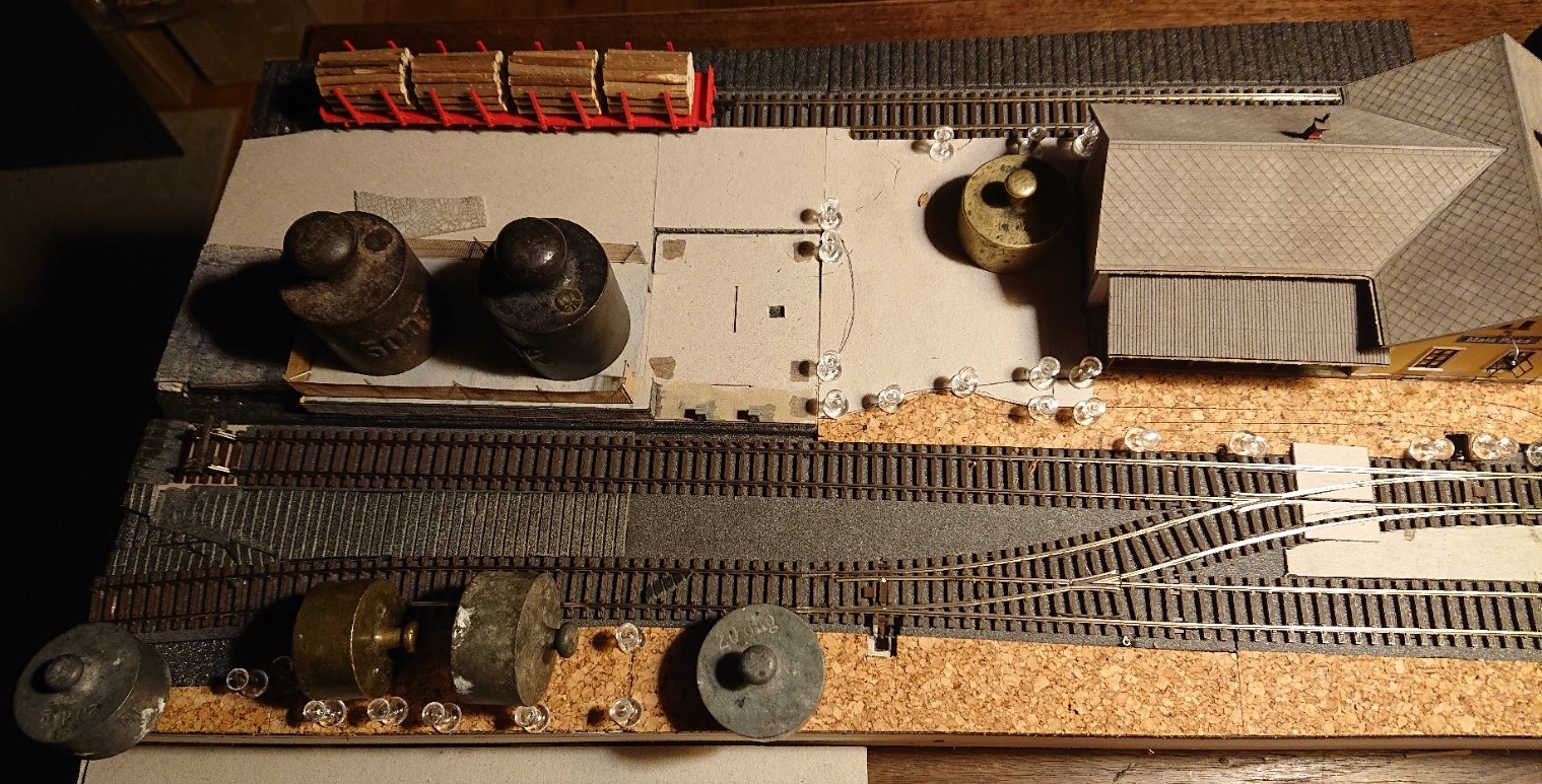

Příspěvekod Zlámalík » úte 26 led, 2021 5:18 pm
Korek je tam aby nahoře byla nějaká pevnější vrstva, v pěnovém styroduru to blbě drží (stromy a cokoliv, možná kdyby byl ten pevnější, ale neměl jsem. A s korkem se počítalo - na přední hraně je těsně pod rovinou pražců, okolo stanice v rovině nástupiště (+250 mm) mínus posyp, vzadu pak vychází níž než pražce. Totiž zadní kolej je o 5 mm výš oproti kolejím vpředu kvůli perspektivě a tvarování terénu. Je to asi netypické, mít stanici do schodů, ale rozhodl jsem se tak :D Ale díky za připomínku.
Na lepení korku na styrodur jsem použil lepidlo ze stavebnic Igra, které se mi naopak na papírové modely nezdá.
Pustil jsem se do stavby sýpky, abych měl rozměry a mohl dodělat terén vpravo vzadu.

JanoH0e: díky, vy máte vždy řešení. Obdivuju tu Vaši schopnost vypíchnout nepodstatný problém a na něm se ukázat. Sorry, musel jsem vám to napsat, už jsem si toho všiml poněkolikáté. Tady vůbec nejde o stromy, ale o pevnější povrch ve stanici, protože ta pěna, co tam mám, je měkká a nechtěným tlakem se bortí. Pevný hustý styrodur nebyl v době potřeby k mání, dodavatel nezasílal. Takže jsem zvolil tohle řešení. Na korek navíc snadněji nalepím foliáže, kartón, prostě jakýkoliv finální povrch či věci - v korku líp drží fixační špendlíky a je stabilní. Ano, i do styroduru budu stromy osazovat, tam, kde bude kopec - a je mi jasné, že ten drátek tam jen tak zapíchnout nemůžu.
jardaaa: Nesedí mi ta gumovitá konzistence. Lepidlo nezasákne (nebo špatně) a hlavně udělá takový "kaučukový" hrb, připomíná mi to to, čím se do časopisů lepí vzorky. Mám teď lahvičky ze dvou stavebnic a oba vzorky jsou stejně husté. A na můj vkus má flaštička moc tlustý krček, než aby se s ním dalo lepidlo přesně dávkovat na místo. Doufal jsem, že to seříznu a budu mít tenkou špičku, namísto toho mám tlustý plastový kolík.
Dřevěné a papírové věci lepím Herkulesem, kápnu si do plata od velkých léků a dávkuju párátkem. Jasně, není to lepidlo na plast, ale to po tom nikdo nechce. Ale každému sedí něco jiného.

Příspěvekod Sandy » stř 27 led, 2021 8:52 am
Přechod přes koleje by ve skutečnosti asi byl až za výhybkou (v místě mezi výhybkou a stojícím vozem). Tohle by bylo stavebně dost komplikované.

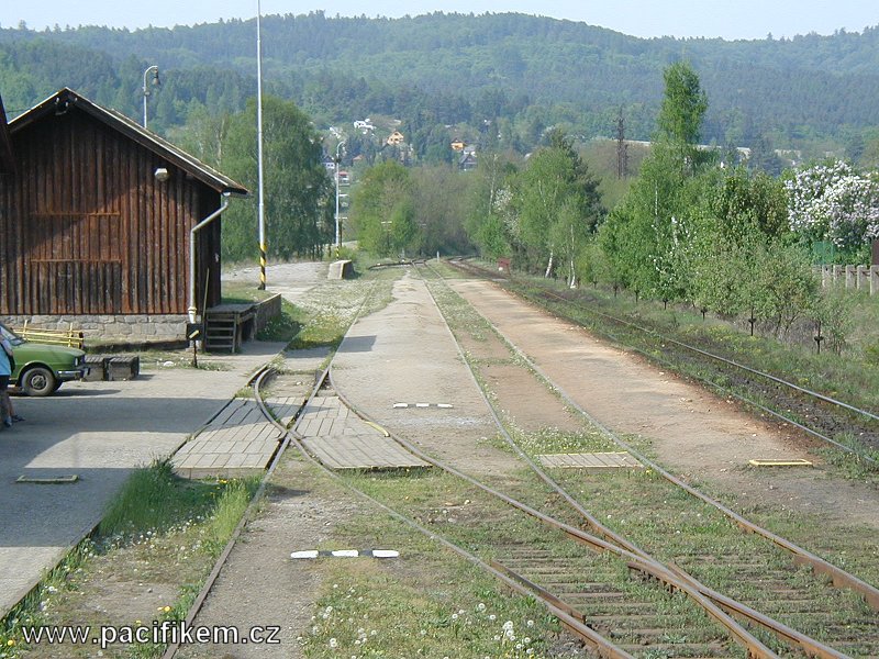

Příspěvekod Zlámalík » stř 27 led, 2021 12:40 pm
Sandy píše:Přechod přes koleje by ve skutečnosti asi byl až za výhybkou (v místě mezi výhybkou a stojícím vozem). Tohle by bylo stavebně dost komplikované.
No jo no, když ono dál není místo. Když tam chci dát Tischler hranu a dostat k ní Regioštrůdl. Ale naši předci s tím poradili, tak jsem se nechal inspirovat :D
Stanice Krhanice, foto z https://www.pacifikem.cz/?inc=210_krh
