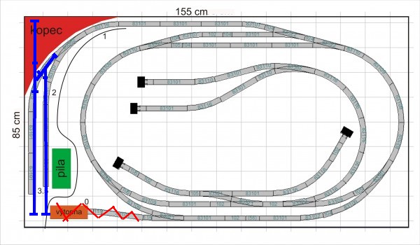

Příspěvekod hank61 » stř 09 říj, 2019 6:30 pm
A nebo ty dvě kusé koleje využij jako skryté nádraží opticky oddělené od kolejiště nějakou kulisou apod. Rozhodně už tam žádný další okruh nedávej. Méně je v tomto případě více :wink:

Příspěvekod Trixt » stř 09 říj, 2019 7:23 pm
Pokud to pojmeš jako koncové skryté nádraží na odstavování souprav, jak navrhuje Hank, a pokud zahneš o trochu dříve a použiješ obloukové výhybky, pak by se ti tam mohly vlézt i tři odstavné koleje.

Příspěvekod shark-cz » stř 09 říj, 2019 8:25 pm
:arrow: Diky pánové za vaše postřehy, ale nejvíce se mi zamlouvá jako úprava vlečka na pilu (dvě odstavné koleje) trochu stoupání cca 3-4 cm, trochu zalesnit. Na dolní kolej dám výtopnu, poloha koleje pro výtopnu zatím není definitivní.
:arrow: Jak psal kolega hank 61 - méně je mnohdy více...
Od tunelu upustím, je na levé straně kolejiště, aby nebylo "přetunelováno" :)
Nejlepší rada je žádná, než-li špatná... (TT epocha III-IV) jen tak pro radost

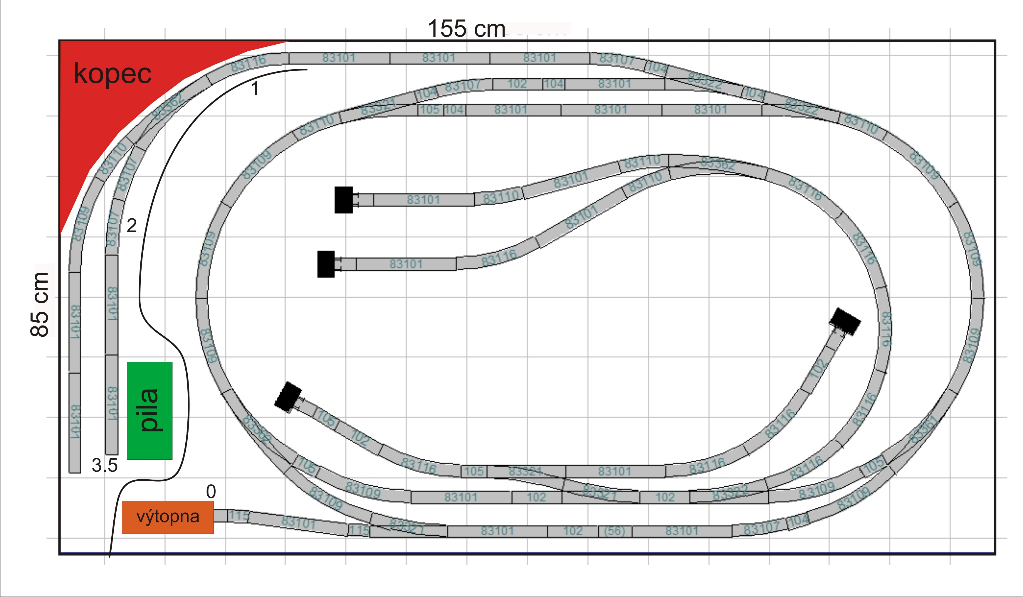

Příspěvekod hopeter » čtv 10 říj, 2019 4:16 am
Ta výtopna je fakt už moc navíc , leda by se dala na druhou stranu ( pokud se vejde ) vpravo dolů.
Pozor vlečkové koleje ( od výhybky do konce ) udělej bez sklonu jinak ti budou ujíždět odstavené vagóny. Soupání tratě začni klidně už od odbočné výhybky.

Příspěvekod Ivan » čtv 10 říj, 2019 10:26 am
Druhý okruh určitě ne, jak psali ostatní a já bych ubral i druhou na vlečce. Ona pila je dost náročná na prostor, proto bych ubral kolej na kraji rámu, místo ní třeba nakládací rampu s portalovym jeřábem přes kolej. Případně naznačit na kraj rámu stěnu haly pily. Z druhé strany koleje, směrem do kolejiště pak hustý les který by oddělil vlečku od trati. Oblouk hlavní trati by mohl být trochu do zarezu či s opernou zdi, trochu vyvýšená vlecka tomu dodá na plasticnosti. Garáž na vlečkovou loko by případně šla umístit na krátkou kusou do levého horního rohu kolejiště. Jestli to teda neni úplná blbost :mrgreen:
No a vlastní pila by byla mimo kolejiště, můžeš tam dát nějaké boudy...
Omlouvám se za překlepy.
Ať se dílo daří!
Edit : a vytopnu dole opustit.

Příspěvekod hopeter » čtv 10 říj, 2019 4:11 pm
Vlečku bych nechal dvojitou. Předpokládám provoz nasunutí vagónů se dřevem nebo prázdných pro řezivo na jednu kolej. Ze druhé koleje odvoz tažením naložených řezivem.
Pokud bys chtěl remízu pro posunovací lokomotivu tak by se ti vešla místo kopce a kolej by sloužila i pro posun. Výhybky bych tam dal rovné a tím prodloužil volnou trať vlečky.
S areálem pily bych se moc netrápil. Klidně tam dej tu od Auhagenu a technologický plac bude jako pokračovat mimo kolejiště...

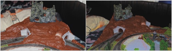

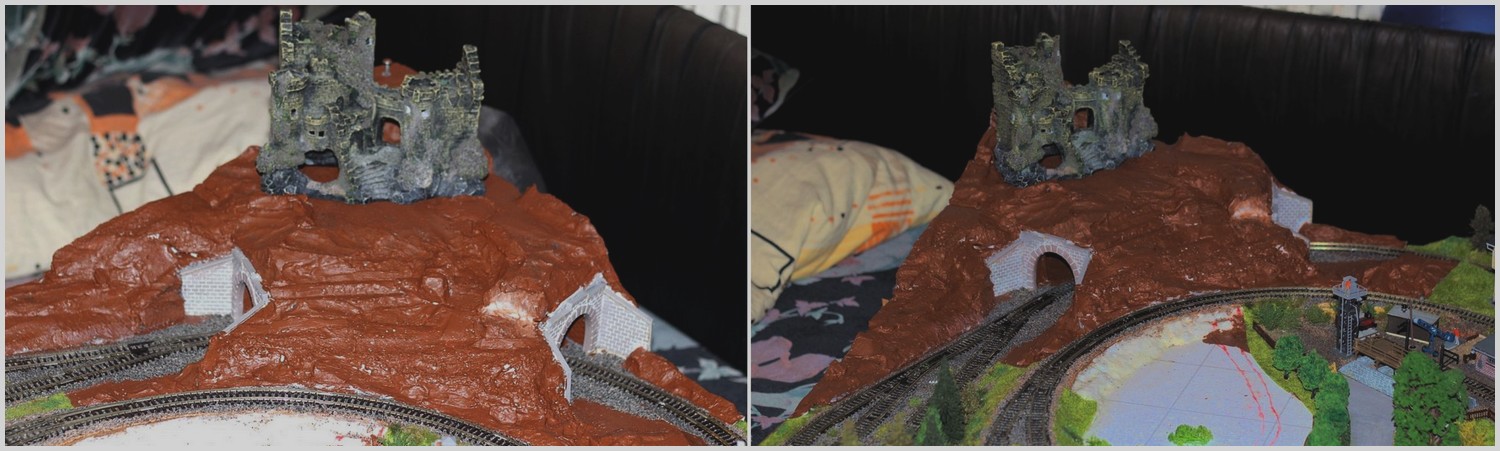

Příspěvekod shark-cz » stř 16 říj, 2019 6:28 pm
Zdravím
:arrow: hrubá stavba tunelu s hradní zříceninou viz foto

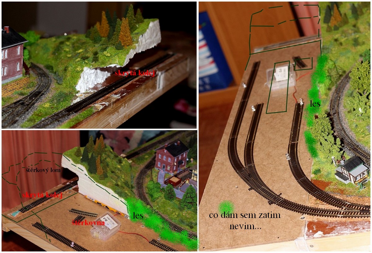

:arrow: konečná verze úpravy kolejiště vypadá takto:
jedna skrytá kolej dl. 48cm
štěrkovna + lom viz foto (délka kolejí bude stanovena dle polohy stávajících budov, předběžně 48cm, 36cm, 38cm).
:arrow: Máte nápad co "dát" do levého dolního prostoru velikost trojuhelníku cca 20x25x30cm (napadlo mě trochu zvýšit terén a nějakou lesní chatku...

Příspěvekod hopeter » stř 16 říj, 2019 7:35 pm
Je to nějak jinak než jsi plánoval. Ta vlečka ze zadní strany měla nějaký smysl. Kolej co mizí v tunelu no nevím... :? Když už tak ji napojit na protější zhlaví a dělat , že to je odbočná stanice a trať kamsi pokračuje. Pokud to má celé sloužit jako SN tak bych vynechal tunel a udělal jen kulisu co oddělí kamenolom.
V tom prázdném rohu stačí kopec nebo skála , žádnou stavbu bych tam necpal.
Za mě je to špatný krok , původní záměr byl lepší ale kolejitě je tvoje a ty rozhoduješ jak ho uděláš. Ať se daří. :wink:

Příspěvekod shark-cz » pát 18 říj, 2019 5:06 pm
Zdravím
:arrow: hopetr: důvody proč zrovna takto rozšířit 25cm kolejiště navíc byly tyto
1 stavba z hlediska úpravy terénu - bylo pro mě jednodušší "překopat" dolní volnou kolej (horní by šla do zatáčky a ubylo by místo), ta skrytá kolej v tunelu... vím, že je to nemodelové, ale mohu zde "schovat" jednu soupravu.
2. Pila od Auhagenu je na plochu dosti nepraktická do místa kam bych ji potřeboval (šířka 12cm je pro mně dost). Raději jsem zvolil štěrkovnu je sice 30cm dlouhá ale na šířku pouze 7cm.
A mimo jiné ta pila není ani moc pěkná, vzhledově se mi vůbec nelíbí (modely pro Nko to je paráda...)
3. Nechci zničit kopec je pěkný a dává kolejišti určitý ráz a mohu zde dotvořit štěrkový lom.
:arrow: hank61: v podstatě ti za mě odpověděl kolega Trix
kolejiště o takovém rozměru 155x85 je poměrně malé, ale na druhou stranu nechci "honit vlaky" pouze mezi lesy, loukami a krajinou. Každý upřednostňuje na kolejišti (a bez ohledu na to jak je velké) určitý poměr krajiny a stavby. Viděl jsem kolejiště 1x1,2 v Nku (městský provoz) a to se mi teda vůbec nelíbilo, (majitel kladl max. důraz na techniku samosebou to bylo v digitálu . Zeleň na krajina prakticky na kolejišti neexistovala).
Diky pánové za Vaše postřehy a i nadále prosím o Vaši přízeň a sem tam nějakou radu :)
