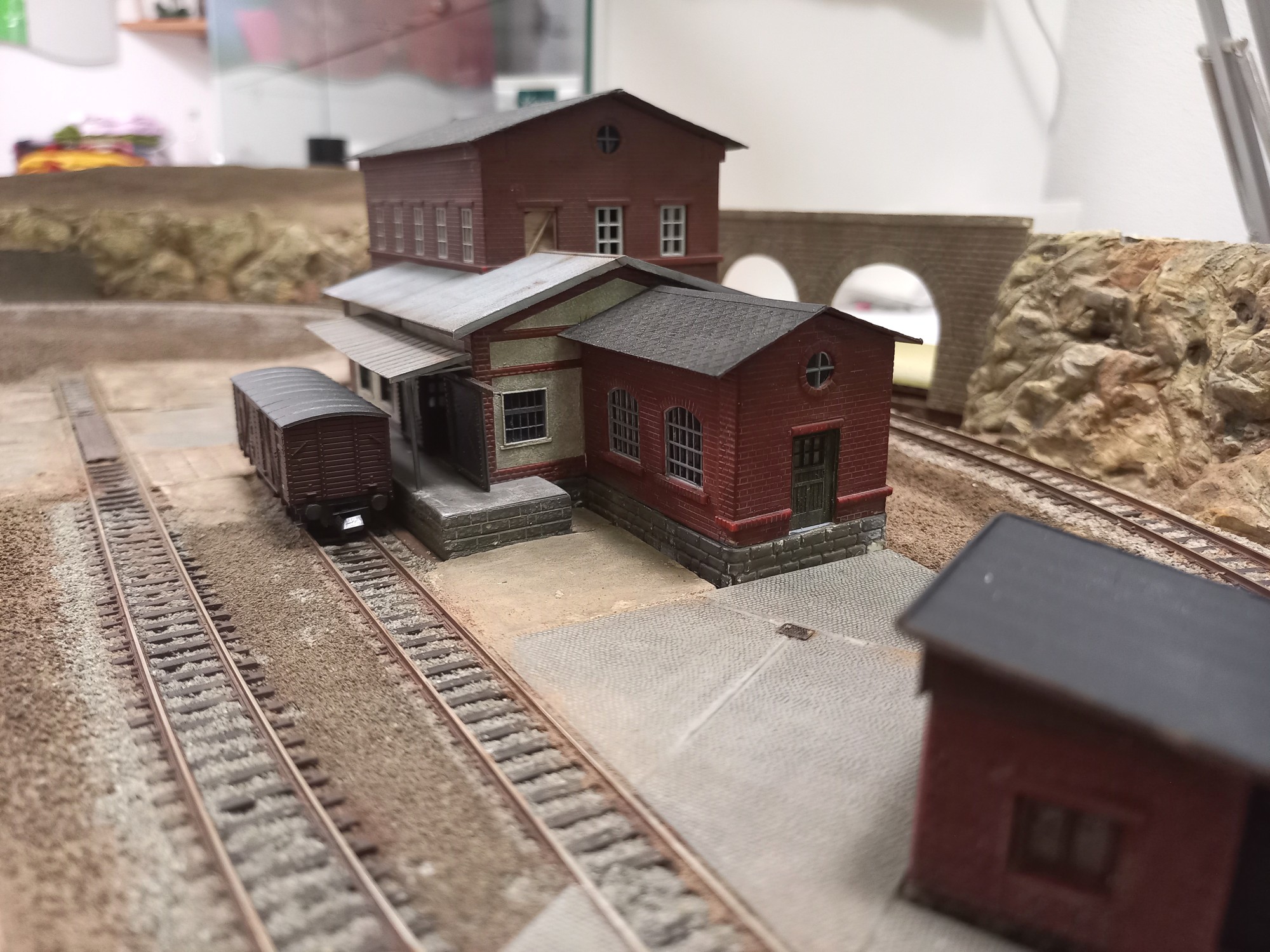

Boží, budka jak živá. Doplnit bordelem okolo a je to dokonalý!

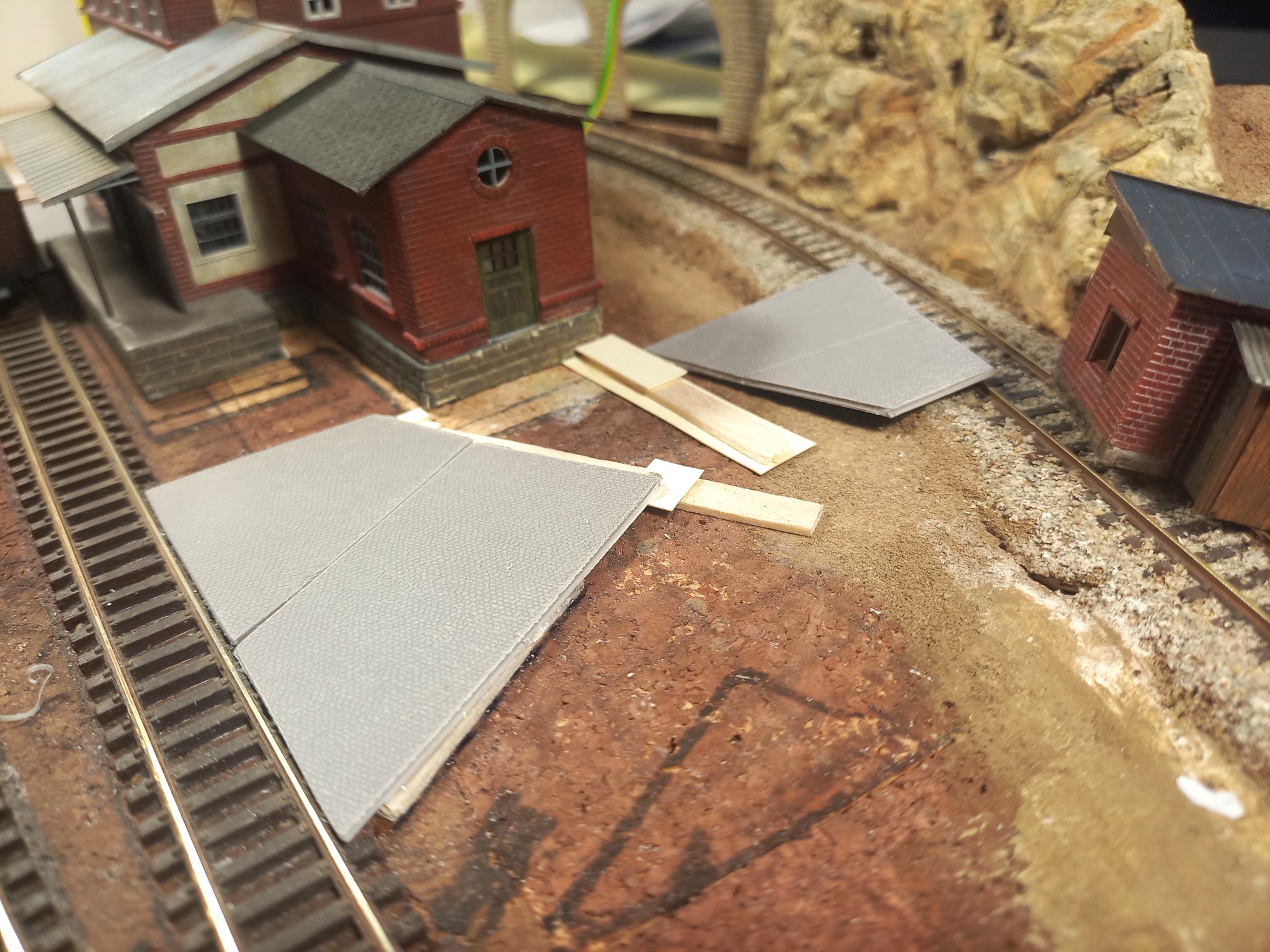

Pustil jsem se do zpevňování povrchu "nádvoří" fabriky. Příjezd, plocha před vrátnicí a před vstupy do budov budou kostkové. Nařezal jsem si přibližné tvary zase z auhágeňáckého polotovaru. Zhruba takto by byly pokládány v jednotlivých celcích a vyspádovány do míst kanálů. Aspoň náznakem a dle mého laického usouzení. Pokládám na rovinu, předem jsem počítal s potřebou jít ještě výše, takže vypodloženo tak nějak aby to hrálo.
Nechci mít všude jednolitou plochu kostek, zbylé plochy budou z litého betonu, rozdělené na nějaké celky, tak jak se to dělalo skrz dilatace. Na to jsem si ze SDK tmelu "odlil" cca 2mm tloustou desku, ze které to pak nakrájím.
kolej u rampy byla ještě o něco prodloužena
laboroval jsem, jestli kostky až ke kolejím nebo po pražce, nakonec jsem zvolil "tramvajové" řešení, v celku to pak bude dosypáno jemným štěrkem a prachem ke kolejím všude, tak snad ok....

Hezký! Jo, na nádvořích se dláždilo až po hlavu kolejnic. Na straně okolku musí být něco, co tam nechá prostor. I dřevo, utopené pod rovinu dlažby. Mohl bys teda ještě sehnat pruty žlábkových kolejnic, abys byl frajer.
Hledal jsem fotky, tovární dvůr ČKD měl kolejnice žlábkové. To chce ještě najít něco z vleček, třeba u Vojty na mojeTT.
Edit: něco jsem našel i tady a tady.

Ahoj,diky za inspirujici odkazy. Líbí se mi ten přejezd z posledního. U hlavy je fuk milimetr,tam vložím dřevo a mezi koleje dám asi ty panely,matros na to mám.

Před nějakým časem jsem taky zjišťoval, jak to bylo se zpevněnou plochou a kolejemi. Zjistil jsem, že fantazii se meze nekladou :D a cokoli bylo možné.
U nakladkovych kolejí jsem viděl i dláždění z hrubého kamane končící u pražců, bordel to pak zakryje tak, že je sotva dlažbu vidět.

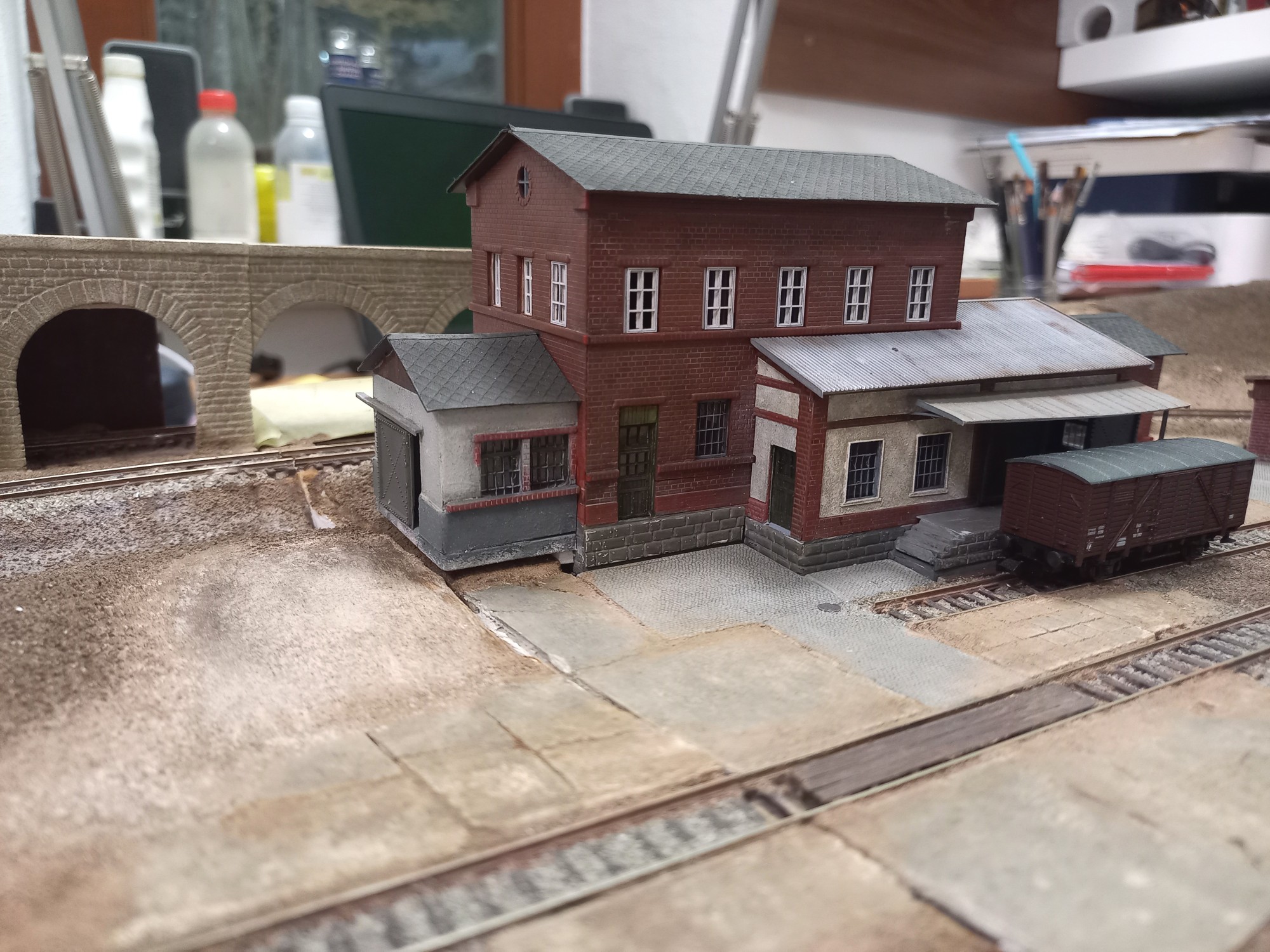

Víkendová brigáda ve fabrice na nádvoří skončila. Základ je hotov, zbývají hlíny, prachy, štěrky ... a taky ještě výplně mezi koleje na příjezdu, tam ještě nejsem rozhodnut z čeho.
Finální šmudling až někdy později. Plochy mimo kostky jsou ještě mokré, takže kontrast je velký mezi nimi je velký 8) I do těch kostkových ploch znázorním pak nějaké "poškození", ale jen sem tam lehce.
měřící vagón na průjezd okolků :-)

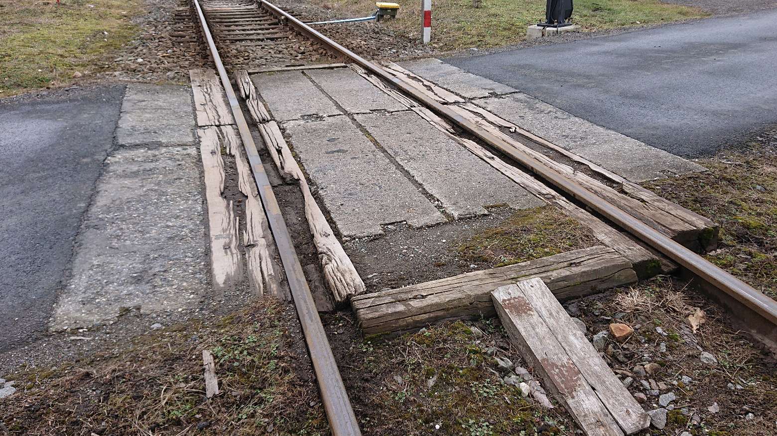

Posílám ještě v souvislosti vyplní kolejí pro inspiraci jeden hezký přejezd, který se mi povedlo nedávno vyfotit. Třeba bude k užitku.

Ivane,dík. Ten je pěkný, dávám si s dovolením do archivku.

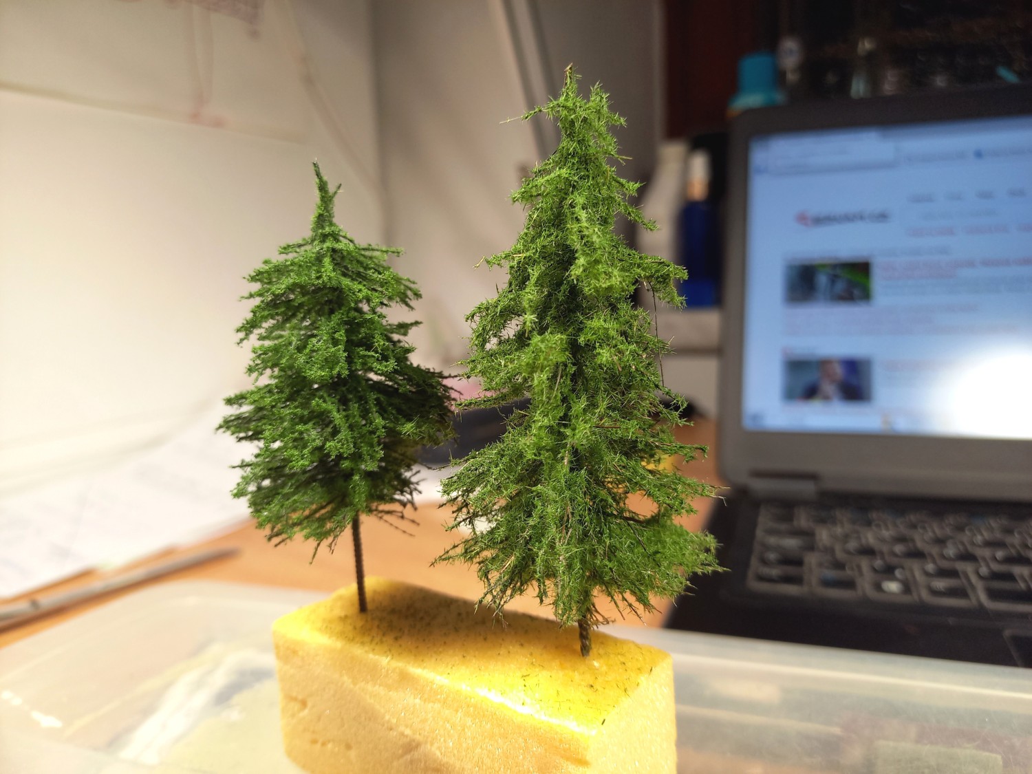

První dva kusy na zkoušku. Určitě jsem neobjevil Ameriku,... ale já jsem spokojen s výsledkem. Za minimální náklady dost stromků :lol:
Vlevo, napřed 1mm statika rovnou na kostru, pak přesyp molitanem, vpravo na kostru rovnou posyp mixem molitan+1mm statikou a přidáno i lehce 2mm.

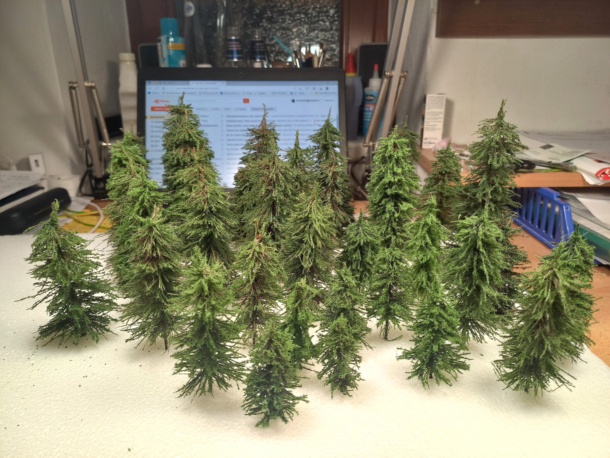

Mám les, spíš lesík :lol: 36 kousků. Ještě, že nestavím klasické kolejiště :-) Teď listnáče 8)

Byl jsem SZ dotázán na postup. Odpovím tu. Nicméně se jedná o všeobecně známý postup, teda:
-sysálové lano, já koupil jeho syntetickou náhradu v OBI tl. tuším 12mm, rozpleteno na vlákno a nastříháno cca 4-5cm kousky, je potřeba to opravdu rozčesat,
- vázací drát 0,6, délka 2x tolik co chci stromek, přeložit na půl a konce volně smotat pár závitů, jeden konec, ten rukou smotaný konec mám zaháknutý za vrut v podložce a druhý na háčku ve vrtačce. Vložit přiměřeně vláken, vlákna rozprostřu nepravidelně, aby nebyly rovnoměrně, ale jakoby po chomáčích-lehce, cca tak jak vyrůstají větve z kmene, důležité je aby jejich konce nebyly zasukované dohromady, to řeším hřebínkem a pak to smotám, osvědčila se mi větší rychlost, když se nechají zakuckané konce, tak se to nesmotá dobře,
- nůžkama ostříhám do tvaru co chci,
- přestříkám komplet vše sprayem hnědá,
- pak jsem to ještě doupravil nůžkama a různě i prostříhal, kde bylo moc štětin,
- posyp molitan + statika, různě, některé napřed statikou, na to molitan, některé obráceně, někde statika-molitan a na to třeba ještě jednou statika.
Statika 1mm kombinace dvou zelených tmavších, posyp jsem si dělal sám z rozmixované houby. Je to pracnější, spíš na čas, ale můžu si to pak barvit jak chci, použil jsem dva odstíny, vše od oka.
Statiku na kostru, kterou stříknu lakem na vlasy, sypu volně bez zatravňovače, respektive zatravňovačem, ale bez elektriky. Hned na to molitan. Když je hotovo, celé to stříknu naředěným Sprayfixem od Poláka. Vše. Na Youtube je takový tutoriálů hafl. 8)
P.S. Není třeba se zdržovat výrobou molitanu, ale já si to chtěl zkusit.
