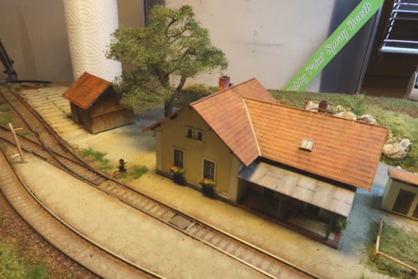

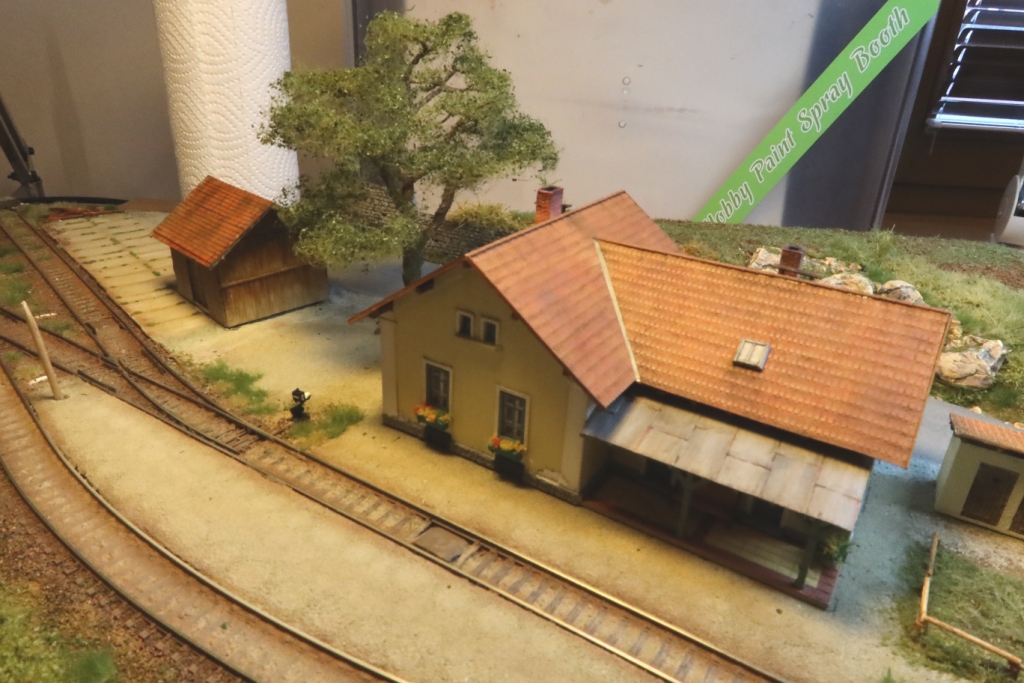

Konečně se dostáváme ke kolejišti jako takovému. Připravil jsem uchycení výpravní budovy pomocí malých neodymových magnetů zapuštěných do podkladu, na budově jsou nalepeny malé plíšky nastřihané z papírového rychlovazače. Drží to dostatečně.
Začínám zkusmo rozmísťovat stromoví. Jeden pěkně vzrostlý listnáč bude u výpravní budovy. V tom místě ještě střechu upravím víc černým a zelenými pigmenty - holt mech je prevít.

Luxus, tato budova tomu padne mnohem lépe! ;)

Ano, díky, jsem nakonec rád, že jsem podlehl Hankovým připomínkám a upravil to. Tak teď to jen dotáhnout...

Příspěvekod Zlámalík » pon 01 bře, 2021 4:32 pm
Asi poznámka "po zaviračce" - ale nebude ti takto sedět barák moc vysoko? Mám radši, když je budova podle možností aspoň o sílu kartonu zapuštěná, aby nebyla vidět mezera pod ní.

Příspěvekod Fox » pon 01 bře, 2021 4:37 pm
Budova by měla být v úrovni terénu, ne zvedlá. Pokud máš na mysli uchycení magnety tak by to mělo být v úrovni terénu. A ještě to zkontroluji. Na fotce je mezera vidět, ale plánuji jí zamaskovat až budu dodělávat okolí.

Příspěvekod Adam96 » pon 01 bře, 2021 7:02 pm
Souhlas se Zlámalíkem - jednak tam bije do očí ta škvíra, a taky ten "schodek" při přechodu z terénu na verandu. V reálu se ten schodek k verandě může různit, ale já osobně bych udělal přechod zemina-veranda téměř do roviny, případně verandu jen velmi nepatrně výš. Tady to by oko znamená tak 1-2mm zapustit. Ale na svém prvním dokončeném kolejišti jsem tuto chybku taky měl, nyní na to už při úpravě terénu myslím.

Příspěvekod Fox » pon 01 bře, 2021 7:08 pm
Díky za poznámku. Původně tam byla jiná budova. Tak jo... Opatrně kolem odriznu a a zapustim o kousek. Snad to nepo....

Příspěvekod Zlámalík » pon 01 bře, 2021 8:21 pm
Neřež to, jen odškrabej posyp. To bude stačit, myslím. Mám to taky tak - vpředu je budova v rovině s podkladem a jen milimetr posypu dělá to krytí mezery.

Příspěvekod Fox » úte 02 bře, 2021 10:30 am
Nedalo mi to, kouknul na to a odřezávat se opravdu nebude. To by to dopadlo špatně. Upravil jsem okolí soklu budovy a dotáhnul zásyp k verandě. Teď to schne a uvidím, jestli to stačí, nebo bude potřeba další vrstva. Vyfotím až po uschnutí, teď není nic k vidění :D .

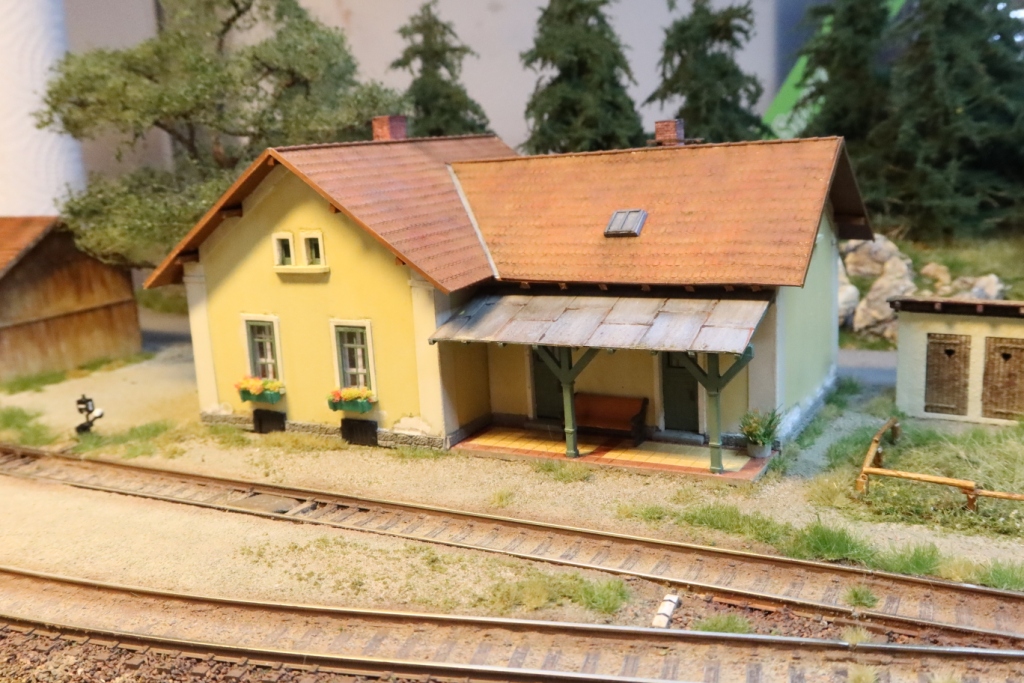

Příspěvekod Fox » stř 03 bře, 2021 1:00 pm
Upravil jsme podklad a dotáhnul posyp až k soklu budovy. Dodal jsem nějaké drny a myslím, že to může být? Veranda není v rovině, ale tvoří nízký schod (stejně to je na výkresu budovy). Taky aby při bouřce nenatékala voda dovnitř :D . Zkusmo jsem napíchal nějaké stromky a plánuji dořešení prostoru mezi výpravní budovou a skladištěm (druhé foto). Tam roste památeční strom - dostane asi oplocení s malým trávníkem okolo. U těsně u budovy bude buďto malá zahrádka, nebo taky jen složené dříví na zimu... nebo nějaký další nápad a inspirace?

Příspěvekod Adam96 » stř 03 bře, 2021 4:15 pm
Ano, teď to modelářsky zpracováno na 100%. Za mě super.

Díky. Ještě tam nejsou okapy, aby to bylo stavebně celé. Laserované od Bartáka se mi nelíbí. Co se týče žlabů, udělal jsem si pokusy s rozříznutým uchošťouchem i s přehnutým papírem a neuspokojilo mne to. Plast uchošťouchu nejde vůbec lepit, jak známo, papír se kroutí... Uvažuji o zakoupení plastových od Auhagenu, ten dělá velikost TT (a ne jen TT/HO) označení produktu Auhagen 43647. Viděl jsem podobný výtobek od Igry, ale ten je univerzál TT/HO. Máte někdo zkušenost, jestli jsou tyto hybridy vhodné pro TT, aby to nebylo příliš humpolácké?
Jen mi je z principu líto stejné částky za zboží jako za dopravu. Ještě promyslím.

No já čumím, to je paráda. Mně budeš něco vykládat. Tohle je realita, ne ta moje dokonalá umělina :D
